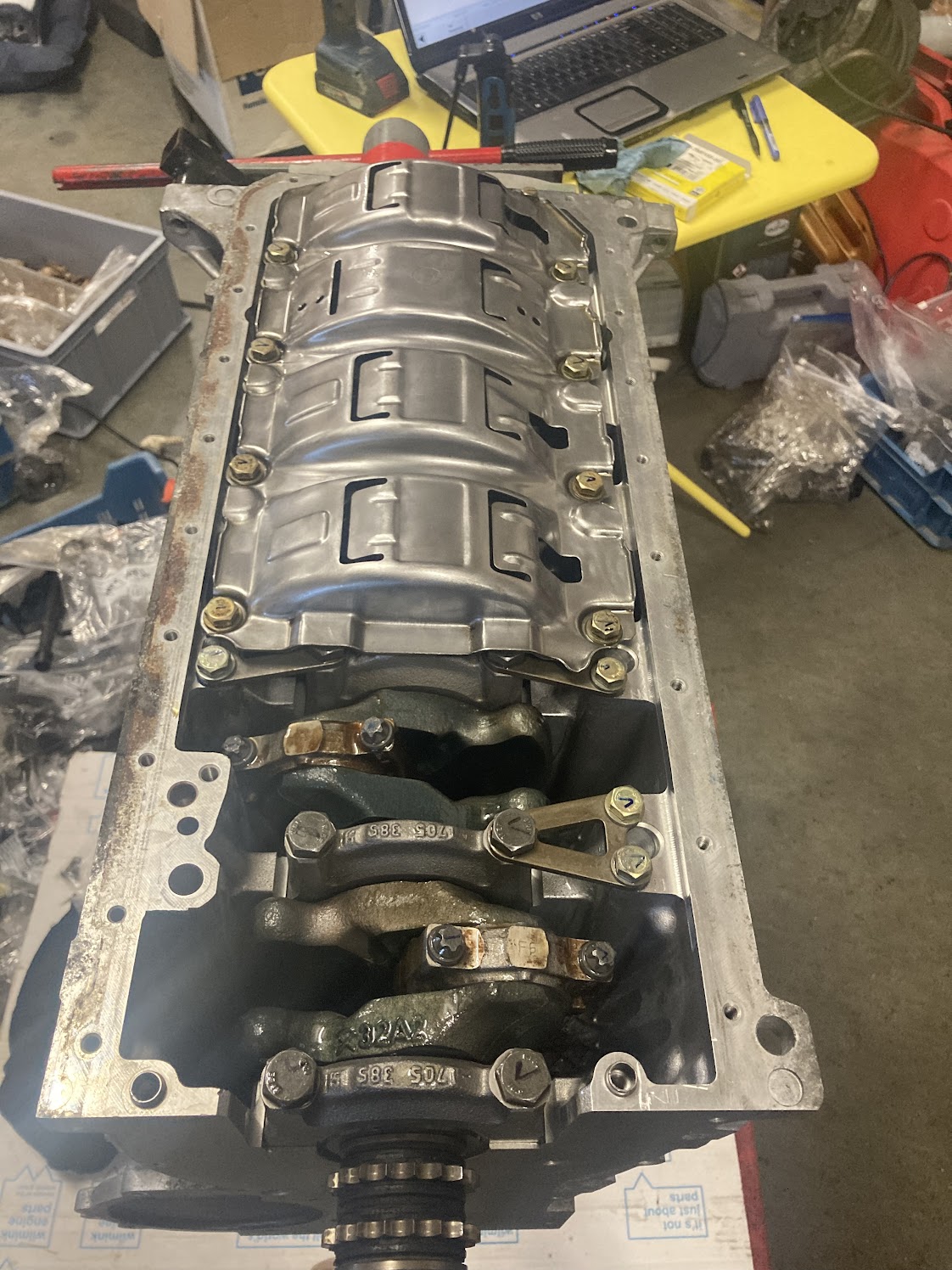

Vandaag bij het opbouwen nog even gecheckt of hij wel een moment vermeld voor bouten van het spatscherm.
Vandaag was het dus bouwdag.
Begonnen met de speling van de ringveren te controleren en de hoekjes te vijlen.
Op een paar is de marge aan de iets te ruim, maar het is minimaal en ik heb er sowieso mee te doen.
schoon en in de olie ligt het klaar ook de nieuwe lagerschalen
De bankschroef gebruikt als steun, net geklemd maar smal genoeg dat 'arm' wel steun heeft en de cilinder rust op de bovenkant. Een doek om ea te beschermen. Zo had ik mooi de handen vrij voor het aanbrengen van de veren. Gewoon rustig werken dan lukt dat wel. Elke keer voor de zekerheid even met een pincet gecontroleerd of de schraapveer niet overlapt Heb nu ook een vermoeden waarom de onderste veren een kleur markering hebben, hierdoor herken je goed waar uiteinde zitten.
Met een universele spanner geprobeerd de eerste cilinder te plaatsen, ik had een paar pogingen nodig want de eerste veer die er in moest vind elke keer een plek om tussen het blok en de spanner te schieten en zo de plaatsing te blokkeren. Maar uiteindelijk gelukt.
voorschrift is dat je handmatig de cilinder er in moet drukken. maar het wilde bij de tweede maar niet lukken. Dus uiteindelijk toch gebruik gemaakt van een stukje hout om sneller de cilinder door te drukken, dus niet te slaan, zodat de veer geen kans kreeg om er tussen door te schieten. Het zal niet aan de spanner hebben gelegen maar meer aan mijn skills. Ik ging voor een universele zodat je er later altijd nog wat aan hebt; maar ik als ik het opnieuw zou doen zou ik een op de juiste maat kopen. Ik verwacht dat je daar minder risico hebt dat een veer tussen het blok en de spanner schiet. Anyhoe, met de stok als versneller ging het een stuk makkelijker. Dus ik had weer een zes in lijn:
Echt wel trots als een pauw met 7 l*llen, want #ikhebhetnognooitgedaandusikdenkdatikhetwelkan
Ok het moet nog wel even heel blijven bij 7.000 toeren.
4 maanden geleden zag het er nog zo uit
even als test de oliepomp geplaatst.
Ter afsluiting van de dag nog even de oliepomp klaar maken, ik heb de interne delen nieuw gekocht. De C clip wilde niet heel erg lekker, dat was even wat gehannes maar de achterliggende veer bood uitkomst. Ineens vlogen alle delen door de lucht
Natuurlijk het enige deel dat ik heb, niet te vinden nl. de C clip. Dus klaar voor dit weekend en eerst een vervanger fixen.
Maar evengoed een succesvolle dag.

Vorige week de c-clip voor de oliepomp binnen gekregen dus met goede moet de schuur weer in.
Ging allemaal goed en lekker, tot ik de laatste van de drie bouten op moment wilde zetten.
Daar ging mijn schroefdraad.
Maar het heeft ook een voordeel, ik weet nu wat een helicoil is, heb een setje in mijn bezit en volgens mij is het ook gelukt te repareren.
Moest alleen een centreer bus verwijderen voor deze actie, die ik dus weer moest bestellen en niet verder kon.
Maar goed had nog wat schoon te maken en alvast de carter geplaatst voor het beeld.

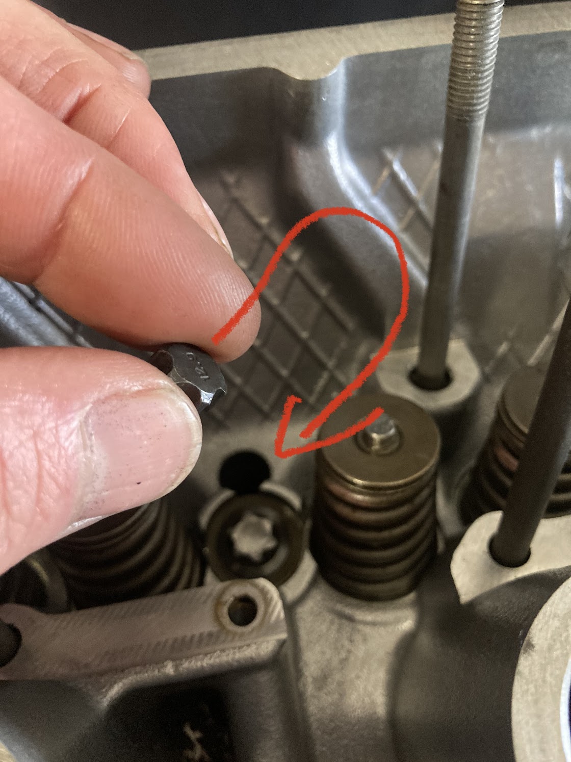

Toen ik wilder beginnen aan het vastzetten van de kop, kreeg ik de ringen die onder de bouten horen maar niet gevonden.
Ze zaten nog in de kop bij de eerste revisie bedrijf, iets staat mij ook bij dat het ook weer mee terug is gekomen. Maar nergens meer te vinden. Nieuw te bestellen, zonde van de 25,- Even opzoeken ah m50b20 blok heeft dezelfde ringen en laat ik die nog hebben staan.
Omdat sleutelen gratis is, 2-3 gespendeerd aan het oogsten van die ringen. Zitten die krengen geborgd in dit blok, dus dat kosten me een half uur extra
Blok is mij verkocht als zou 220k gelopen hebben en op basis van hoe fris de kop is, goed te geloven.
Ik had zin in vandaag, de ringen lagen klaar en lekker de hele dag werken aan het blok, mss einde dag de nokkenassen er weer in .....
Eerst met hout een constructie gemaakt waarmee ik de pakking van de distributie kap er netjes in kon werken. Met succces
Nieuwe kopbouten gereinigd en weer lichtjes voorzien van olie.
Netjes alles met de hand er in gedraaid op moment, even laten rusten en daarna naar de eerste 90 graden. Sommige bouten gaven een 'tak' geluid en anderen gingen er soepel in. De boel weer even laten rusten en ondertussen 24 klepstoters gevuld met olie.
De kop van de kopbout gehalveeerd
Hoe dan
Omdat er nog wel een onderstuk zit met torx kan ik me niet anders voorstellen dat met het draaien ik de dop of al niet goed had of dat met het draaien de dop wat omhoog is gekomen en zo de koper af heeft getrokken.
Maar ja we weten nu niet of de bout voldoende op spanning staat. Dus alles en deze in het bijzonder moet weer los.
Na zelf even gerust en afgekoeld te hebben, begonnen aan een eerste poging. De kop heeft nog wat vlees om een dop op te zetten.
Hoe dan
Met de wringijzer is het echter lastig om de kracht er op te houden. Met de slagmoer sleutel geprobeerd, het lukt dan wel om voldoende druk te leveren. Maar mijn sleutel is niet sterk genoeg om het los te trekken. Dus van week bij de buurman even de zijne halen en hopen dat het dan lukt.
Anders wordt het wegboren nog een hele klus om nog maar te zwijgen van het reinigen daarna.

Oef dat is wel een tegenvaller
hopelijk is het vlees voldoende om hem eruit te draaien.
Waarom moet de rest los? Kan je niet alleen deze ene vervangen als het lukt om die er nog uit te draaien op het rest vlees

Dat is zeker een tegenvaller zeg! Maar wel erg vreemd hoe die bout gebroken is. Mijn ervaring met (interne) torx is dat als de dop er niet goed in zit je de kop van de bout dol draait. Als hij zo breekt zou ik eerder denken dat er een zwak punt in de bout zat op die plek.

Zo dat is even gaar…. Slechte serie staal…?
Eventueel met zo’n setje er uit halen?
https://www.mzsgereedschap.nl/products/ ... wijder-set

@martijn, de 14 bouten moeten in volgorde op moment, daarna 1e keer 90 graden en daarna nog nog een tweede keer 90 graden;
Dit geldt voor zowel montage als demontage. Met enkelvoudige vervanging kun je daar niet meer aan voldoen. Dus dan neem ik liever het zekere voor het onzekere, 14 stuks kosten rond 25,- dus daar hoef je het ook niet voor te doen.
@marc daar heb je helemaal gelijk in, je zou eerder het vervormen van de torx randen verwachten dan een breuk.
kan me wel gaan melden bij febi of elring, weet even niet meer welke ik had gekocht; maar daar zal ik niet veel mee opschieten.
@crookie gisteren ook al gezocht naar verschillende tools die er zijn, zo ook linkse tappers maar ga eerst een poging wagen met een sterkere slagmoersleutel.

Mocht je aan het uitboren raken klem dan even een sterke magneet in de buurt van de uit te boren bout. Daarmee vang je bijna alle spanen wel.
- Martijn_bmw
- Berichten: 30215
Re: Re: Re: BMW E30 Project B28cs: kopbout deed pang
Ah die kosten van de bouten valt idd wel mee, dan is het meer het werk en risico dat er (weer) eentje breekt.
Maargoed als het voorschrift is dan zou ik mijzelf daar ook aan houden, anders zit het straks met rijden altijd in je hoofd...

@rjk dank voor het meedenken. had dat ook al bedacht en dan is het weer een voordeel dat de kop van alu is.
mocht ik aan het boren komen dan overweeg ik het ook op de kant of zelfs op de kop te doen zodat het zo min mogelijk kan verspreiden.
net iig alvast nieuwe set bouten besteld, toch maar een ander merk gekozen

Als je nog ergens een oude kapotte hardeschijf hebt: daar zitten enorm sterke magneten in. Ideaal voor Reinier’s oplossing.

Die E12 bouten kom ik ook geregeld tegen bij diffwissels, en dat gaat altijd goed, ook op die plek normaal gezien sterk materiaal/ontwerp.
Soms zijn de ribben wel verdraaid door iemand die er al lomp aan gerammeld heeft, en zelf tik ik de dop er altijd goed op voordat ik ze los knak. Maar afgelopen zaterdag had ik dus voor het eerst een geknapte bout (na ruim 250 losgehaalde -en weer vastgezette- bouten!). Precies hetzelfde, de bovenste helft eraf gebroken... Dan sta je toch gek te kijken. Gelukkig kon ik hem goed los slijpen en had ik nog vervangende bouten liggen, maar bij een vastgezette kop ben je wel een stuk verder van huis. Maar ook dat komt vast wel weer goed
