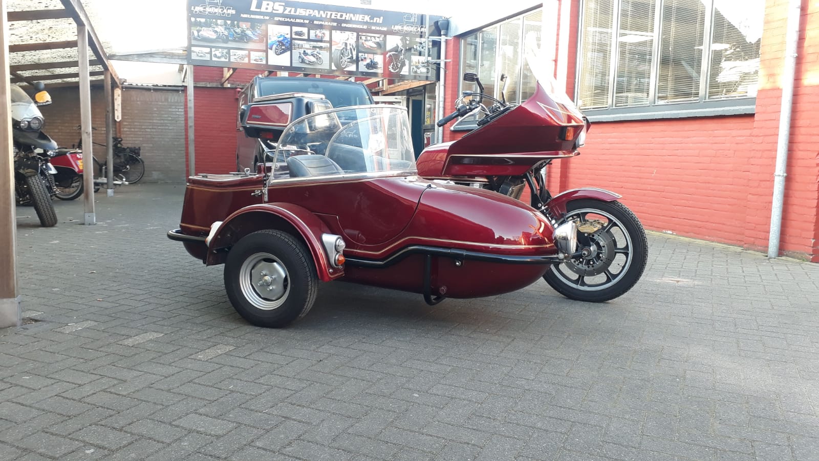

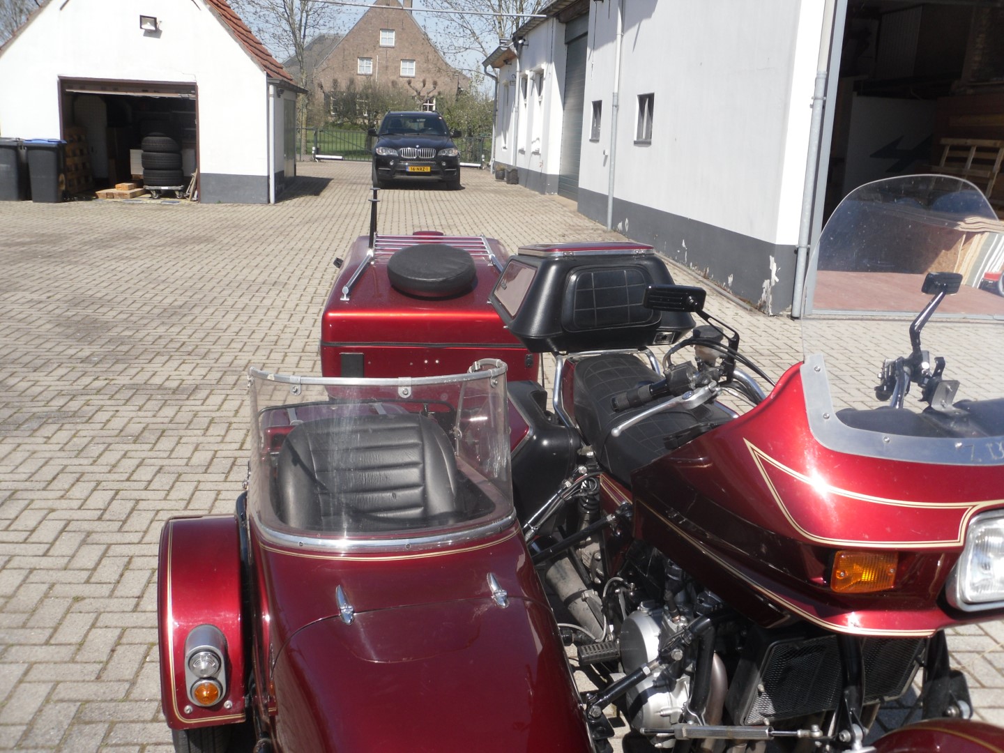

Bericht door Luco » 21 sep 2019, 17:01
We hebben hem opgehaald met de X5, vandaar dat kenteken.
Volgende week even bellen met de zijspanbouwer om een trekhaak op de combinatie te maken :-)

Re: Mijn klassieke Z1300 aanhanger/vouwwagen erbij
Bericht door Eric Z » 21 sep 2019, 18:00
:bag: zet bril op, ziet inderdaad geen trekhaak. :oops:

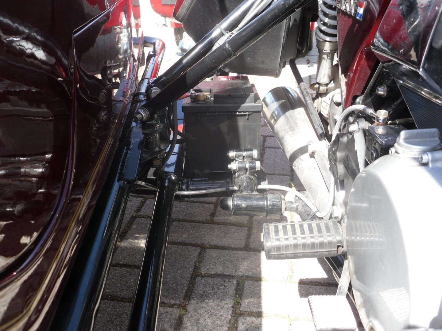

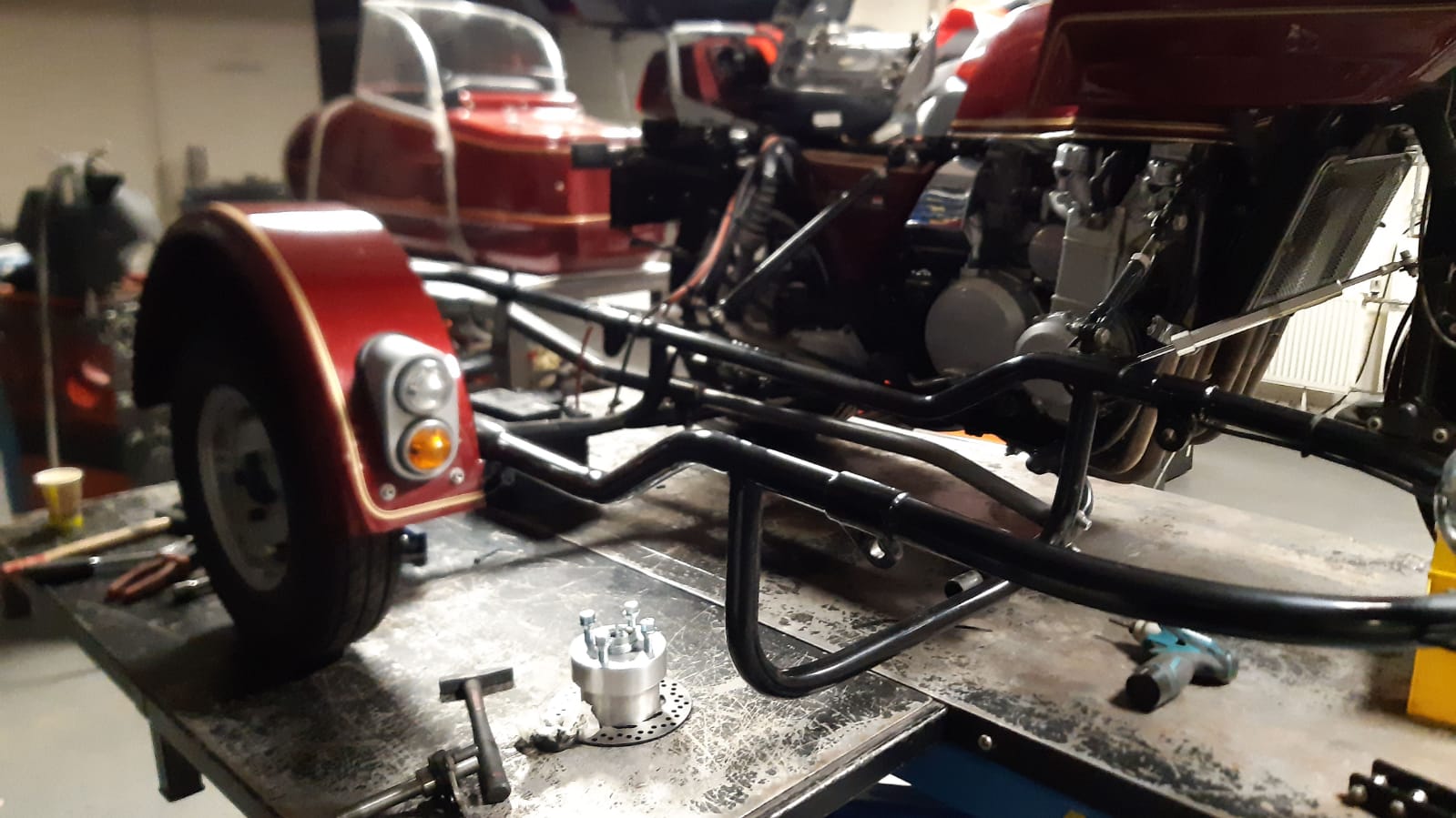

Bericht door Luco » 17 mar 2020, 20:46

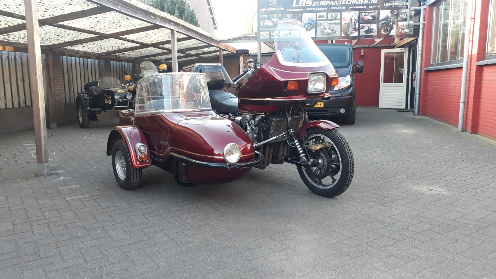

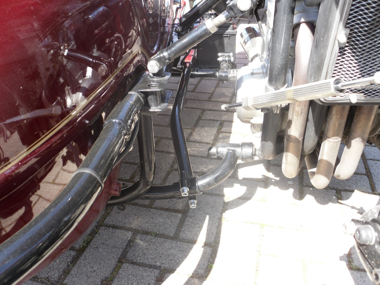

Zo het span weggebracht naar LBS voor montage trekhaak, moet wel de accuplaat weer verplaatst worden :-)
En gelijk het zijspanwiel geremd maken, is verplicht in de meeste landen als je met een zijspan met aanhanger de weg op gaat.
Wordt een mooie combi zo
Bericht door Luco » 19 mar 2020, 17:21
trekhaak gemaakt en naaf zijspanwiel met remschijfje

TLRS
Berichten: 3422
Bericht door TLRS » 19 mar 2020, 22:33
Doet dat nog iets nadeligs qua remstabiliteit, zo’n rem op het span?

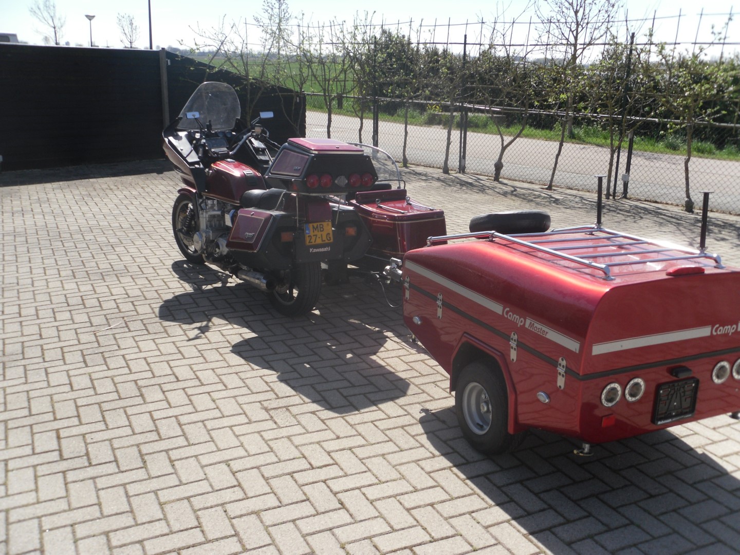

Berichten: 30325
Bericht door Luco » 10 apr 2020, 14:50

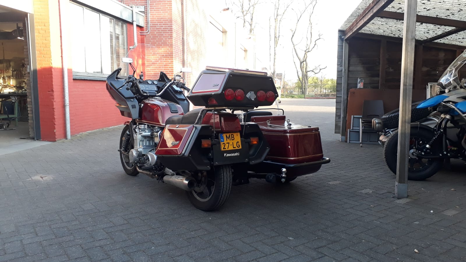

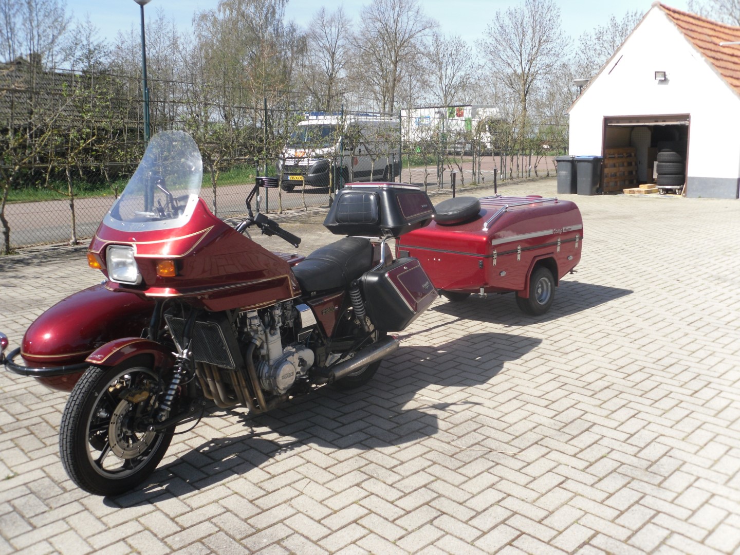

Nou totaal is de combinatie nu 480 cm :lol: en vanaf achteras 280 cm en dat mag maar 200 cm zijn
Ik denk dat ik de dissel van de aanhanger wat in moet korten, ben nu officieel te lang.
Hij ligt er wel strak achter tot ruim 120km/h, harder nog niet gereden.
remmen met geremd zijspanwiel is even wennen maar gaat ook goed.

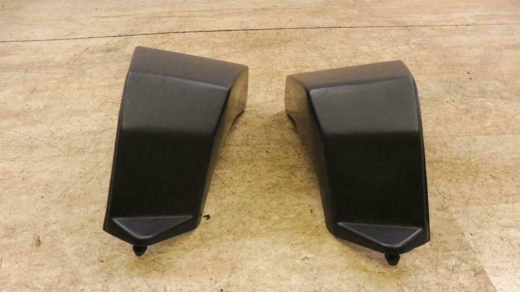

Jeetje, bij de laatste rit ben ik een afdekkap van het luchtfilterhuis verloren, wel weer gevonden, maar beschadigd kapot, natuurlijk niet meer te krijgen.
Of toch wel, in duitsland zitten liefhebbers die laten een heleboel namaken, maar 385 euro voor twee kapjes in chroom *zucht*
in zwart 275 euro
