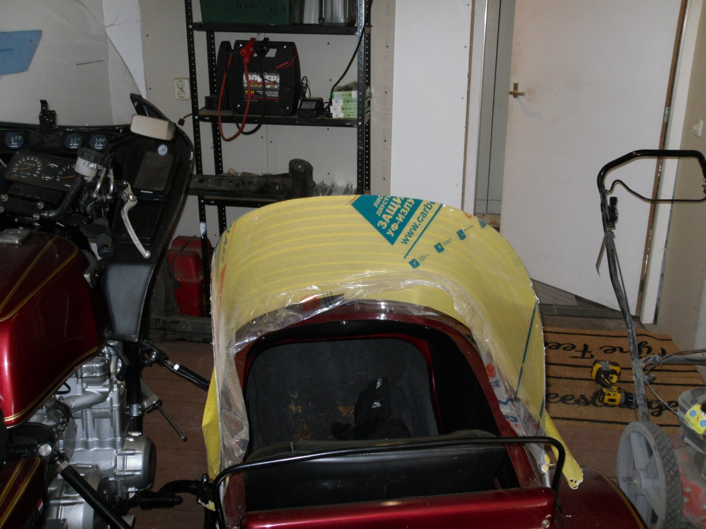

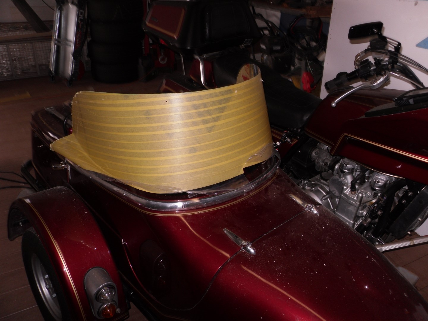

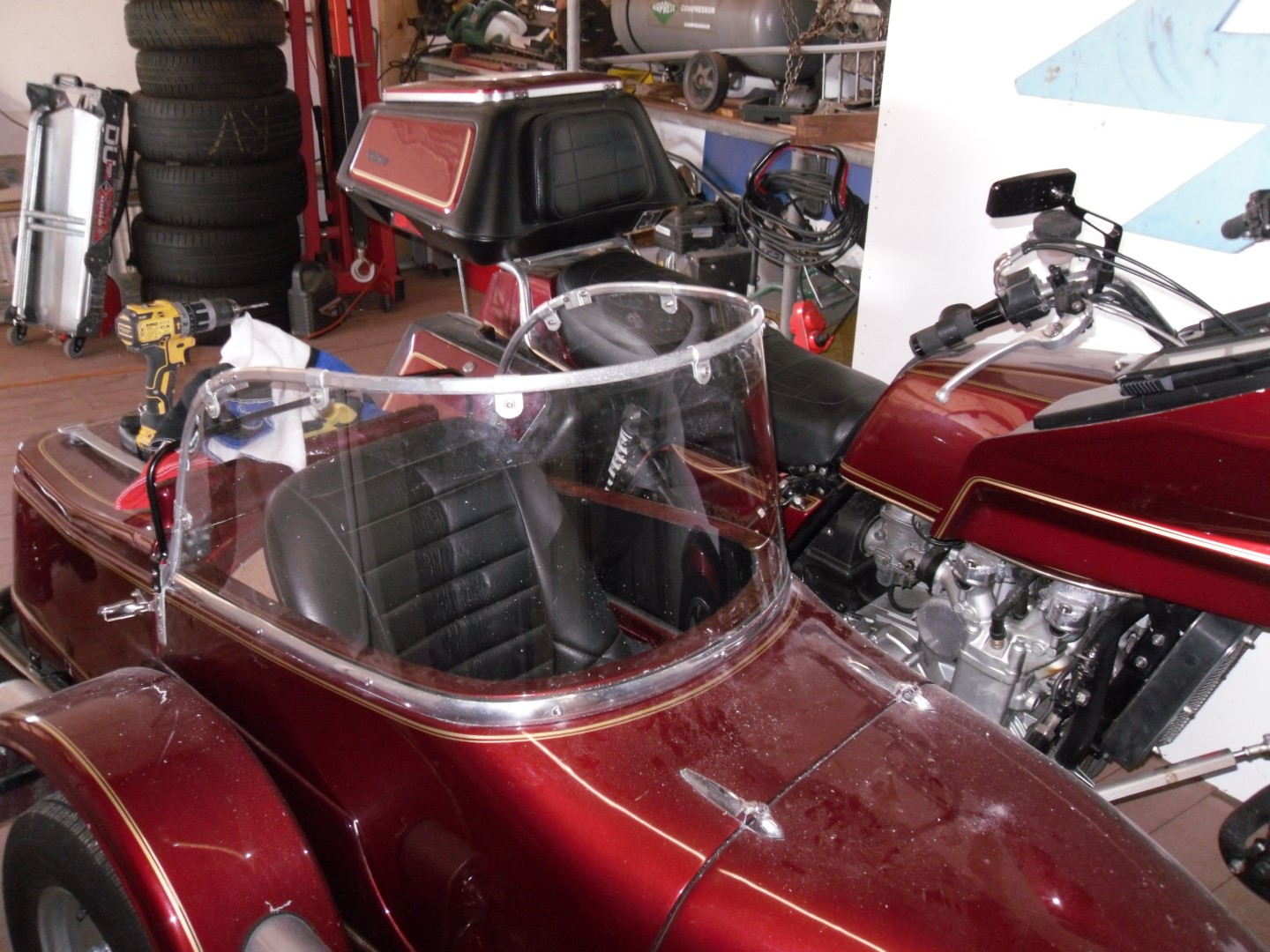

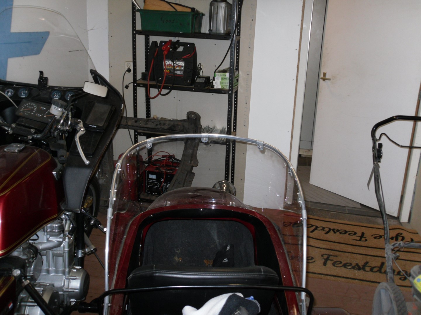

Ik zie dat er inmiddels wel weer wat dingen zijn aangepast :-)
Onder andere een nieuwe bakruit.

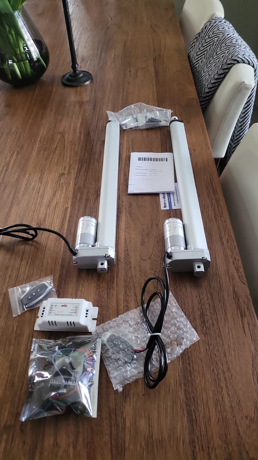

en het openen van de klep van de aanhanger elektisch gemaakt.
actuators binnen.jpeg (326.39 KiB) 4426 keer bekeken

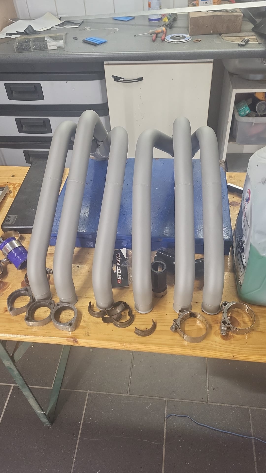

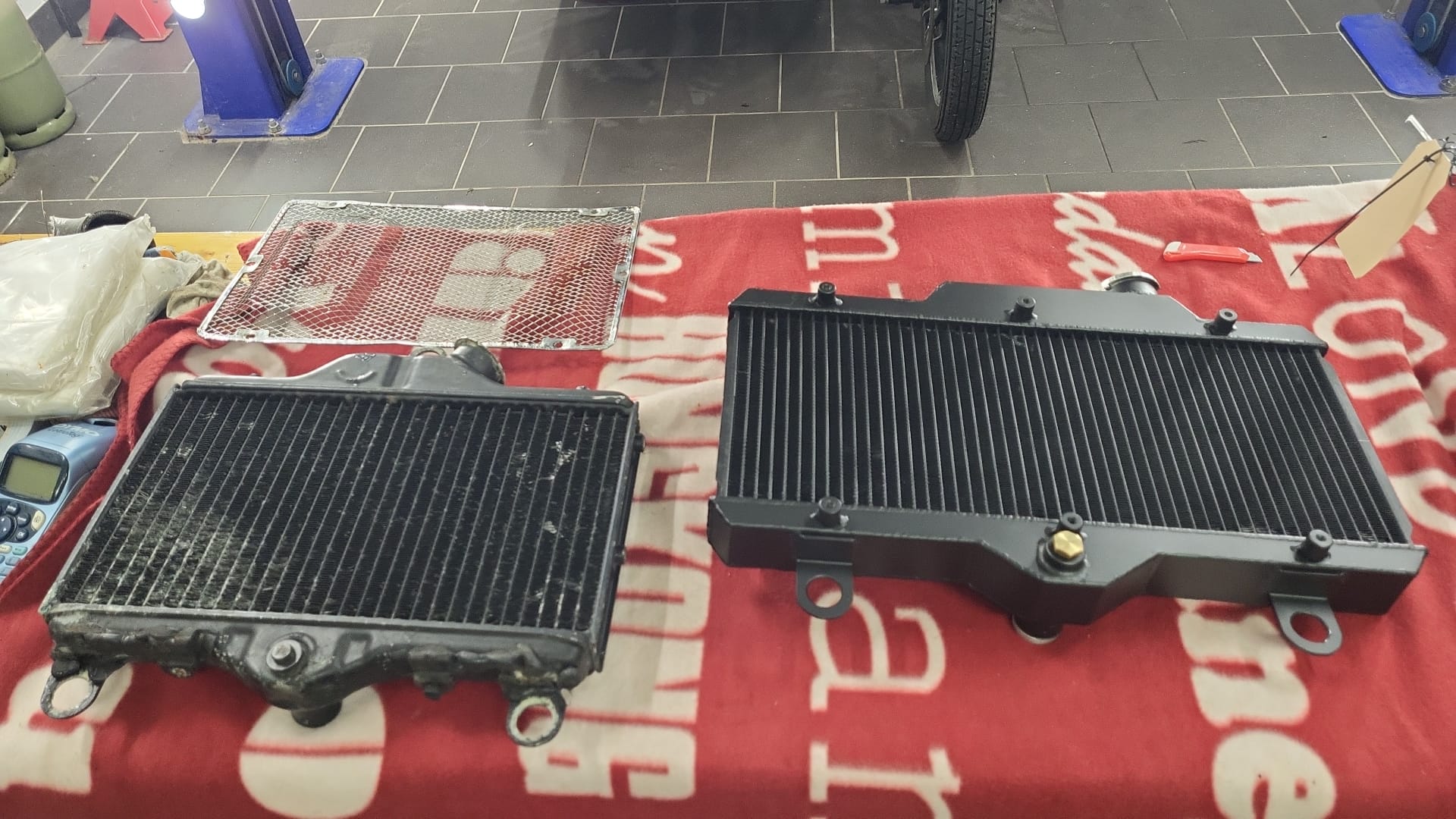

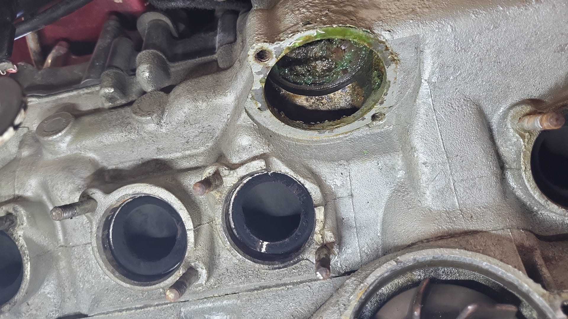

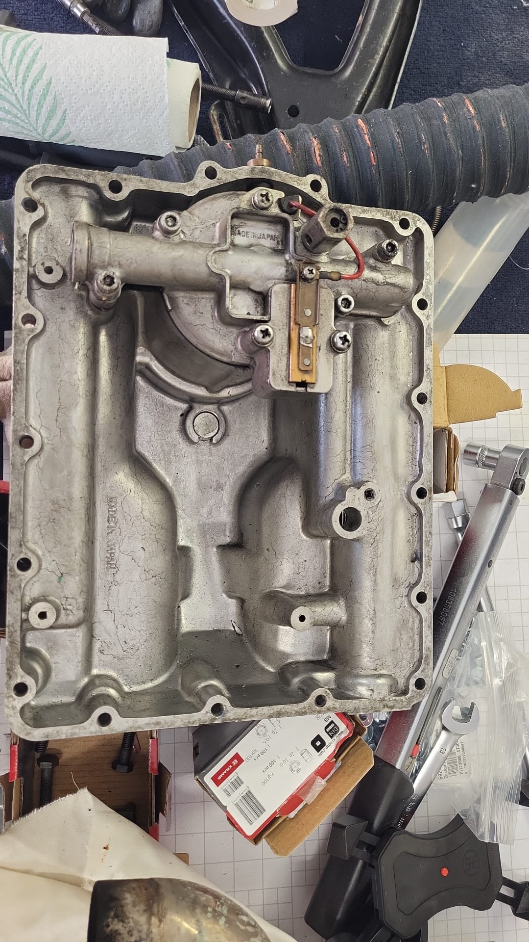

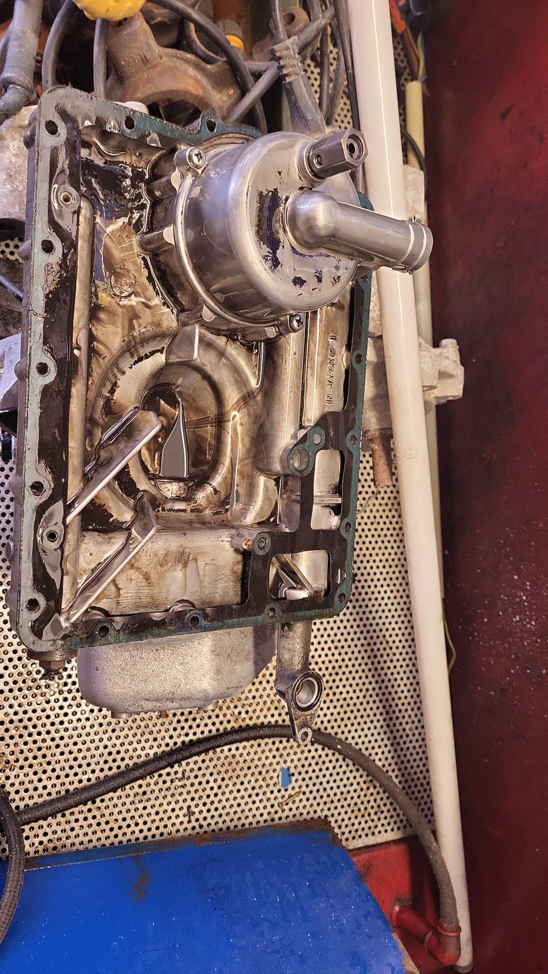

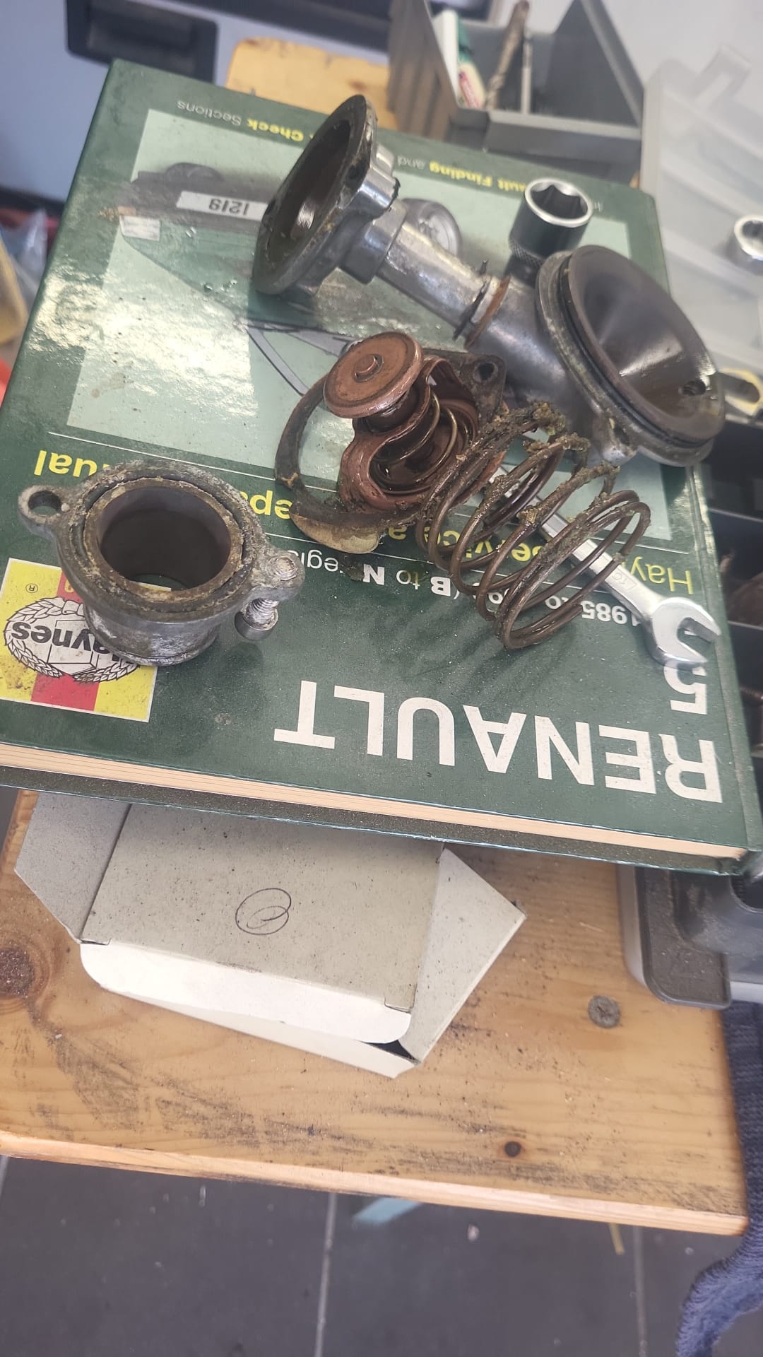

Ook de rit binnendoor naar Spanje is voor de kawa niet helemaal goed afgelopen, liep elke keer warm, dus uiteindelijk de eindbestemming wel gehaald, maar hem om veiligheidsredenen van kapotlopen terug laten brengen door de anwb.
Gisteren is die aangekomen en vandaag gelijk aan het slopen gegaan omdat er een oliekoeler bij moet komen, wordt nog een uitdaging.
Nu ik toch het hele uitlaatsysteem eraf had gelijk maar even waterzijdig ook losgehaald om alles te controleren, maar goed ook, hij heeft toch wat gelekt is het verleden.
Dus nu alle pakkingen en o-ringen maar vervangen en alle sensoren vernieuwen.

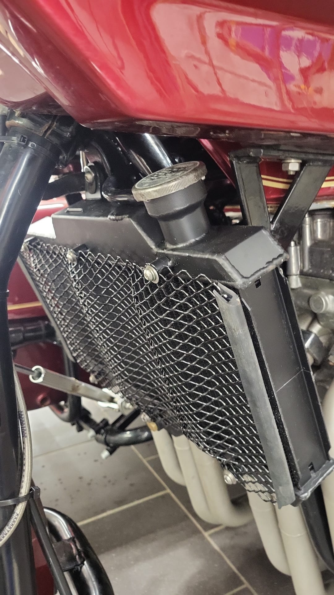

Uiteindelijk niet gekozen voor een oliekoeler, maar een groter carter en een grotere radiateur

de radiateur en de bochten keramisch gecoat.
Nu koelt die zo goed dat ik een gedeelte van de radiateur af moet dekken :blink:
Hij is breder en dikker.

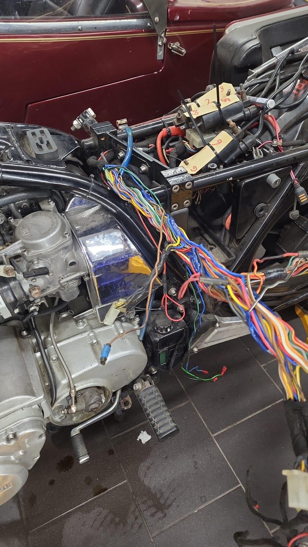

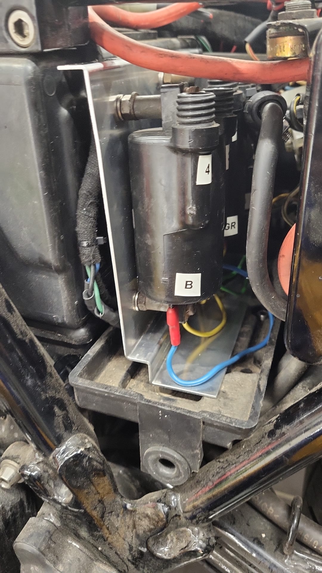

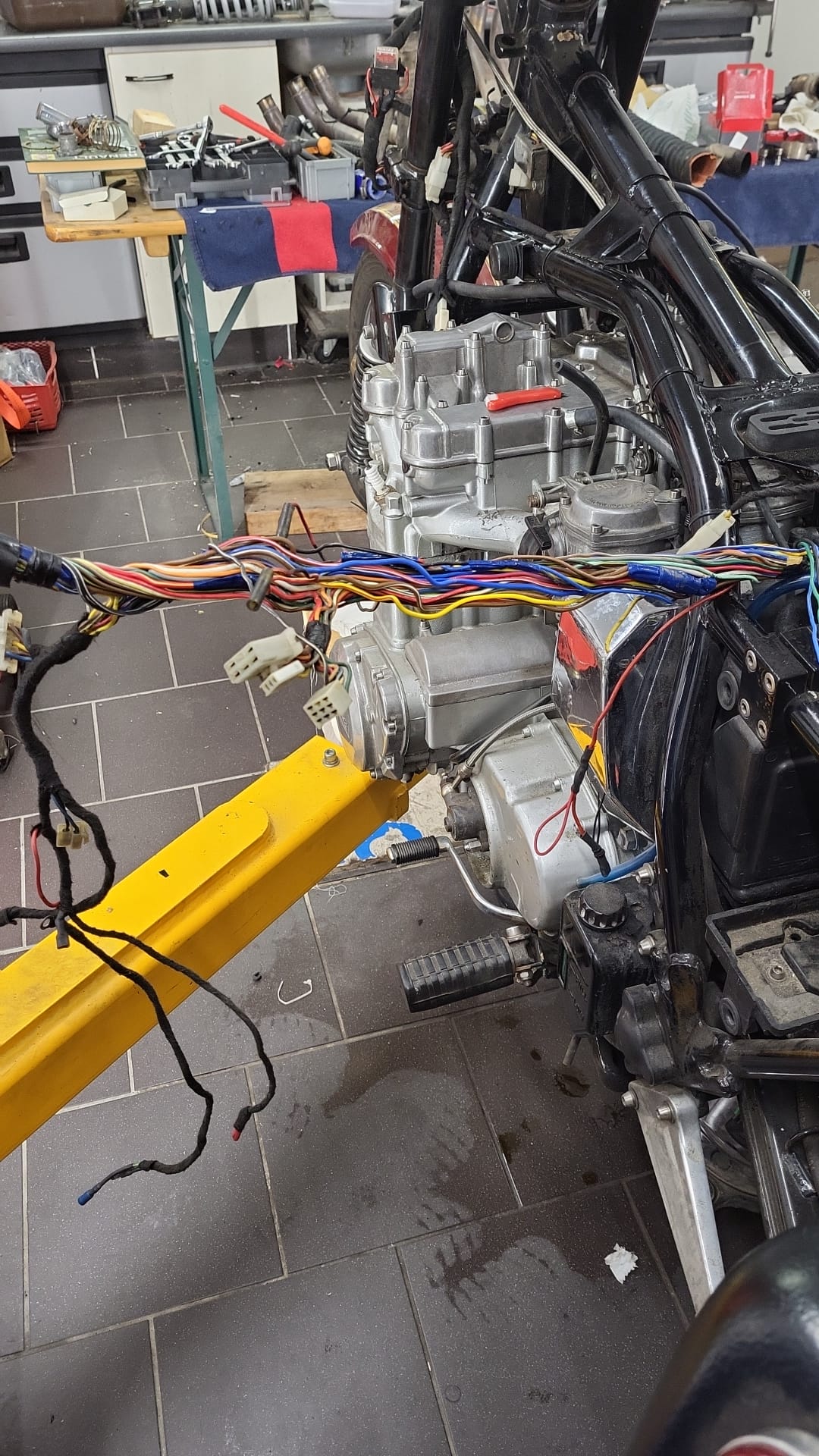

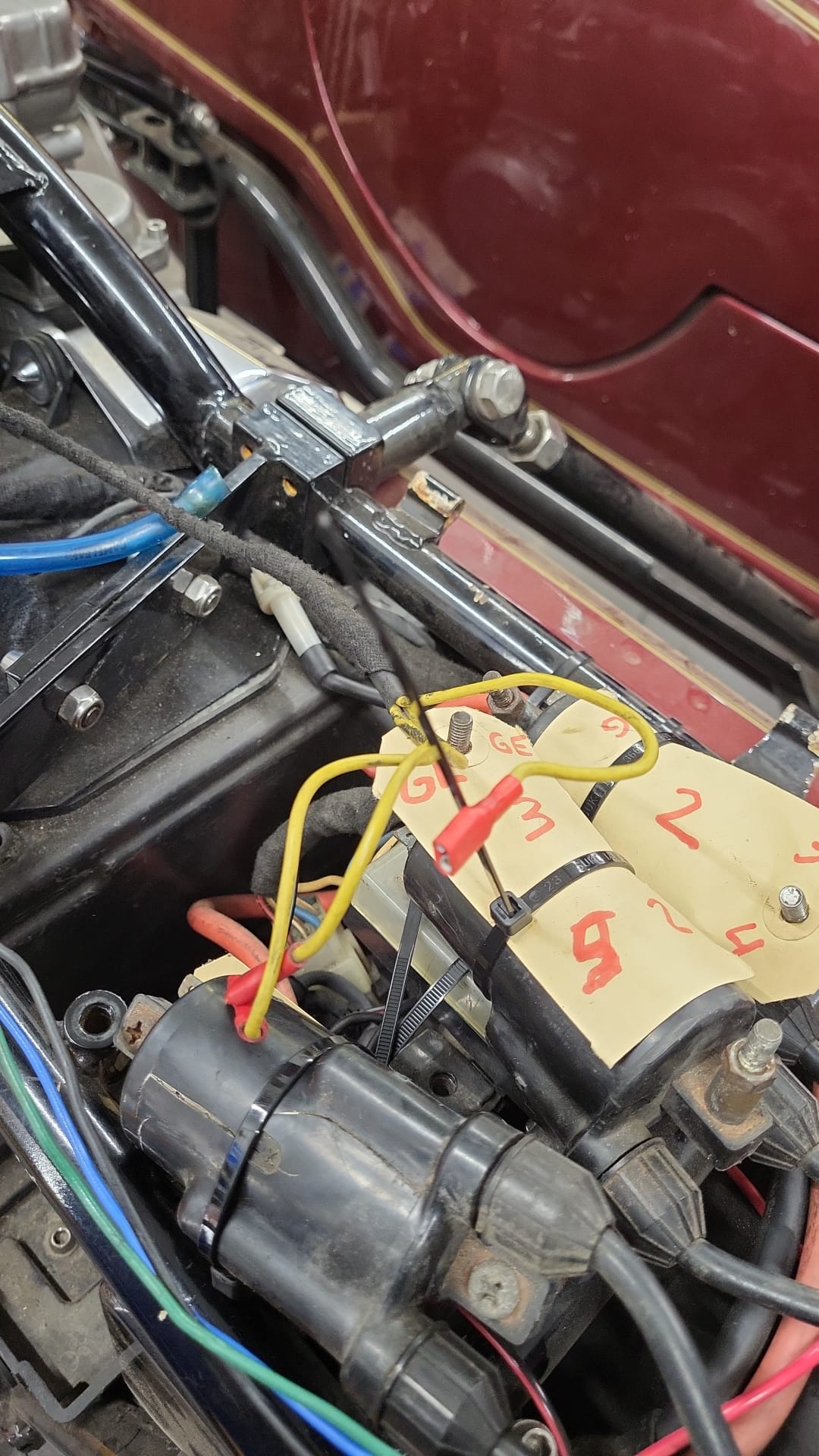

Verder liep die af en toe niet lekker, dus weer alles controleren en kwam ik dit tegen.
Een gescheurde bobine, dus alles weer gedemonteerd, bobines een andere plaats gegeven en de kabelboom aangepast.
Bobines zitten nu op de plek waar standaard de accu zit en niet meer boven het blok, stukken beter en liep gelijk weer als een zonnetje en constant op 6 cilinders.

Heeft het elektrisch open van de klep nog enig voordeel of is het meer een “omdat het kan” projectje?
Bijzondere motoren wel, beetje elektrisch bureau idee of zit ik er dan helemaal naast en is dit speciaal spul voor openen van kleppen/deksels?
Lekkage is de aanleiding geweest voor de overhitting of is dat niet de hoofdreden geweest?
Coating ziet er wel strak uit, heeft dat ook nog voordelen zodat vuil minder snel inbrand/makkelijker schoon maken?
