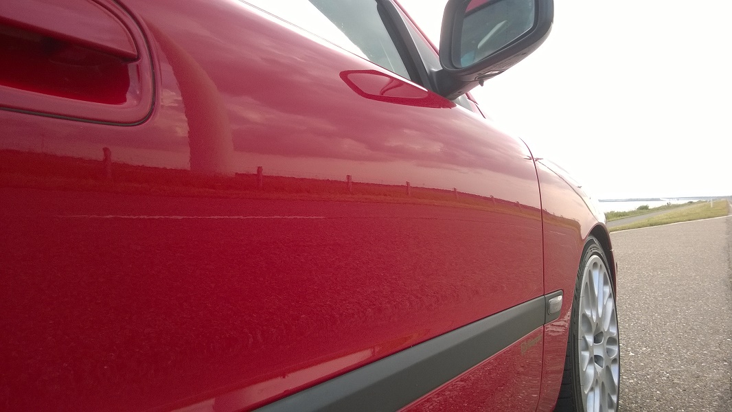

Het resultaat!
Joah...das wel mooi. :tooth:
Ergste kleurverschil is weg en de lak ziet er weer superstrak uit, mooie diepe glans. Heeft ie goed gedaan.

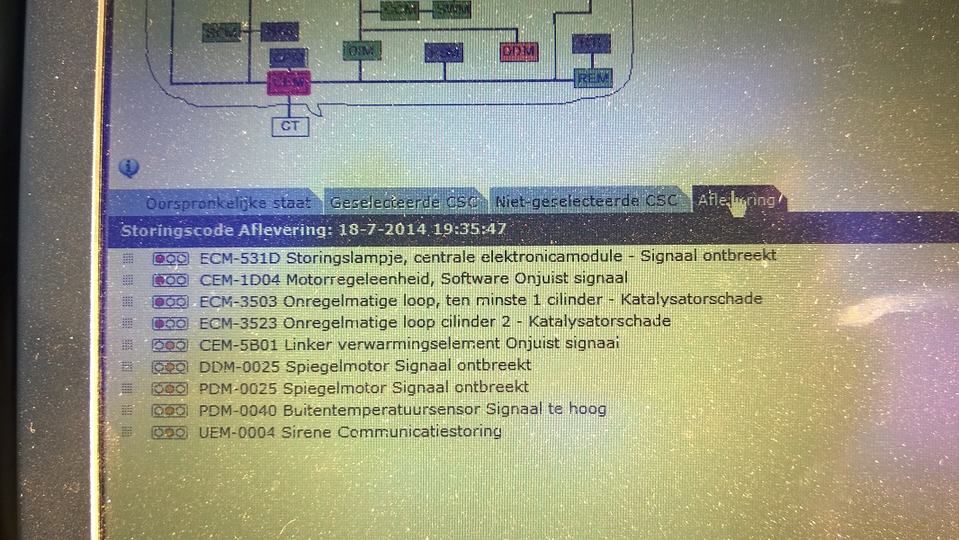

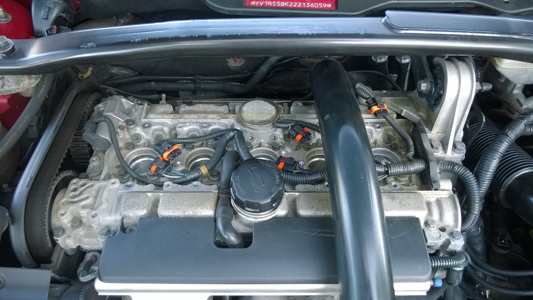

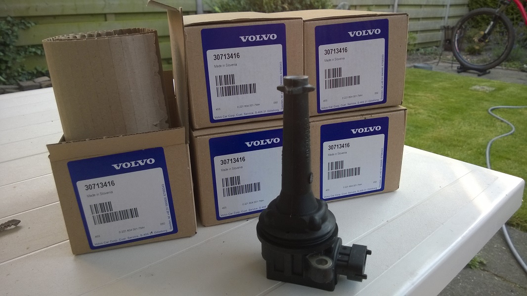

Na het vele vreemdgaan van de afgelopen weken, met een T-5R, S80 en XC90 wilde de S60 mij even duidelijk maken dat ie/hij/zij daar niet van gediend was. Op een lokaal ritje kwam ie nauwelijks meer op gang, horten, stoten, ploffen. Alle doemscenario's gingen al door mijn hoofd, LMM (duur!), Lambda's (duur!), bobine (de goedkoopste mogelijkheid), kleppen (ugh!).. gelukkig gebeurde het op 500 meter van mijn ouders dus kon ie strompelend daar de straat in en met een strategische autowissel met de Vida laptop en een reserve bobine terug naar Amersfoort.
:hot:
Pfoe..bobine nummer 2 kapot, reserve bobine erin en alles was weer oké. Paar nachtjes erover geslapen en toch maar een paar doosjes laten overkomen..
Als er 1 kapot kan gaan dan kunnen er nog vele volgen, dat risico wil ik niet lopen. :wink:

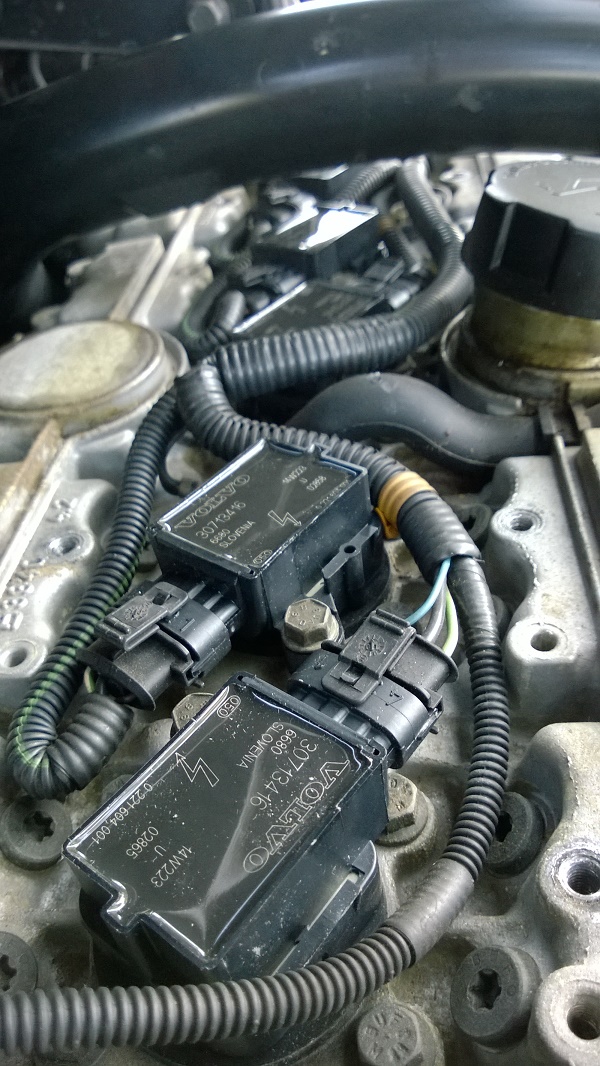

alle oude bobine's eruit...
nieuwe bobine's erin!
En het dekseltje er weer op, hopelijk voor een lange tijd! Eigenlijk is dit het eerste grotere ding wat kapot is gegaan sinds het vliegwiel/koppeling gebeuren jaaaaren geleden (voorjaar 2011). Fijne betrouwbare auto al zeg ik het zelf. :hosanna:

Waren nog de inloop bobines denk ik? Mooi dat het geen echte schade is.

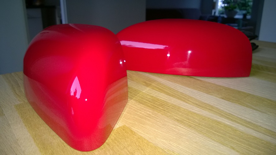

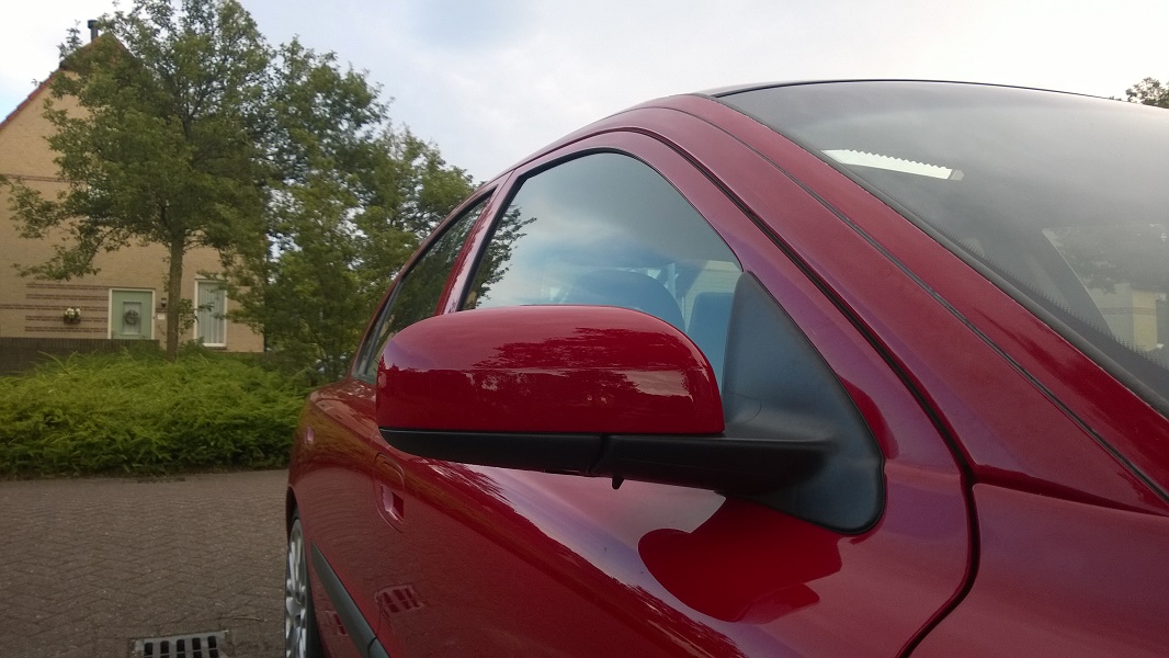

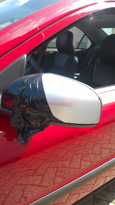

Afgelopen vrijdag een begin gemaakt met de spiegelkappen;
Dip kwam er mooi vanaf. Het spul kan niet zo heel erg goed tegen highspeedimpacts...alle vliegen die daartegen hun Waterloo hebben gevonden waren terug te zien qua afdruk. Poosje de beschadigingen eruit aan het schuren geweest. Vervolgens eerst de randjes aangezet met de rode knikkerbus en daarna het grotere oppervlak. Dit maal was de schuur de spuitcabine (ik wissel graag af), vrij weinig stof...wel veel spuitnevel (vooral in m'n neus blijkbaar) :mrgreen:
4 lagen rood gedaan, 2 lagen 2K blanke lak. Mooi spuitbaar spul is dat, veel beter dekkend dan de oude knikkerbuslak. 1 maal overnieuw moeten beginnen met een stofdeeltje wat irritant was. Na 2 uur drogen waren ze droog. 1 kap met cleaner bewerkt om dat ie wat stroefjes was;
En op de auto;
Veel mooier toch?

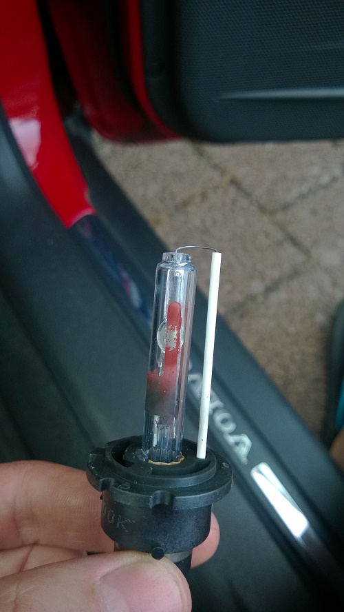

Dan nog even bezig geweest met de lampjes van de xenon. Ik had links een dubbel lichtbeeld. Maximale opbrengst lag een paar meter voor de auto en verderop liep nog een keer de horizontale lijn (met lage opbrengst). Nu zaten er - denk ik- made in China lampen in. Het masker op het lampje was deels weg, nieuwe OEM lamp erin en weer een strakke lijn;
Nu moet de nieuwe lamp bijkleuren, daar gaan wat branduren overheen. Mocht de lichtkleur over een maand nog niet mooi zijn dan druk ik er rechts ook een nieuwe in.

Sowieso vervang ik xenon altijd per set, je krijgt de lichtkleur nooit gelijk ook al heb je OEM lampjes erin.

netjes gespoten met de knikkerbus!
