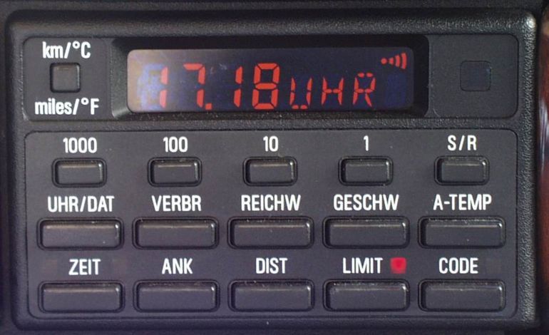

Kan van iemand een OBC4 met bijbehorend (dieper) frame overnemen. Gaat dat simpel werken als ik die erin klik of is er geen voorbereiding voor verbruik, rijbereik etc?

Knot schreef:Kan van iemand een OBC4 met bijbehorend (dieper) frame overnemen. Gaat dat simpel werken als ik die erin klik of is er geen voorbereiding voor verbruik, rijbereik etc?
wat heb je nu erin zitten een klokje?
de hendel zou je ook erbij moeten hebben, die bij je richtingaanwijzer zit.
en voor de rest is het oude eruit, (via de radio kant kan je erbij) de obc4 stekker klikken.

Zit nu een kleine BC in met digitale klok en buitentemperatuur. Hendel is toch niet persé nodig?

Dit zijn uiteraard vragen die je via 34.nl eenvoudig kunt achterhalen
Zie bijvoorbeeld hier en hier. Daaruit blijkt dat het zeker niet altijd eenvoudig plug and play is. Hoe e.e.a. bij jou 530 zit kun je uit beide gelinkte documenten wel opmaken....
Hendel is niet nodig, maar wel leuk doordat je daarmee ook de data van je BC onderin je tellerunit te zien krijgt.

Had nog helemaal niet gereageerd zag ik... bedankt voor de info maar blijkt toch niet zo simpel als ik dacht...
