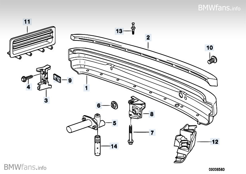

heb een foto gevonden denk van een e36?
afijn daar zie je bv die roosters zitten (helemaal links) welke de druk uit de bak/auto halen, die kunnen denk na jaren bv niet meer goed werken (soepel) en wellicht slechter sluiten oid...
zit dacht ik achter de bekleding, althans bij mijn M coupe zitten ze daar ook achter verstopt zag ik toen ik destijds nwe top mounts monteerde voor de schokdempers achter en de bekleding eraf moest.
Re: BMW E36 328i sedan [Zekering achterruitverwarming 30A 32
zo zien die dingen er uit
bij deze zogenaamd goede 2de hands op ebay zie je al dat ie open kan staan...
dan de dwars krachten die kant op waardoor de rubber flap naar buiten gaat staan en de waterspray vanaf je banden vol ook die richting op sprayed overal tussendoor wellicht? zou kunnen in theorie.
als ie niet meer goed is beter nwe kopen, zijn niet duur lijkt me.
http://www.ebay.com/itm/BMW-E31-E36-E38 ... 1e73b65946
op de bmw foto nr 11 = x2 zal iets van 10,- per stuk zijn denk ik.
http://bmwfans.info/parts/catalog/E36/S ... mper_rear/
