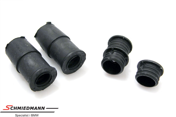

wat het scheve afslijten betreft kan het nog wel eens liggen aan de plastic geleide busjes in de remklauw die ook aan slijtage onderhevig zijn doch waar je eigenlijk niet aan denkt
ik heb al een leuke lijst samen gesteld die ik volgend jaar ga bestellen,
bv die rubber geleide bushings in de remklauwen (setje voor) als
ik de nwe blokjes ga zetten tegen die tijd.
en nwe speciale busjes voor het koppelings en rempedaal iets van Drelon ofzo? anyway way better then OEM.
maar ook een nieuw plastic koppelings pedaal, ik zag namelijk foto's op het web waar je kon zien dat dat gat waar die bus in gaat ook uit kan slijten en dus meer omhoog staat en of makkelijker wat scheef...vele E36 en Z3 hebben dat.
kan aan de banden liggen, bv bepaalde slijtage, of nu het ontbreken er van.
- Knot
- Berichten: 42304
Re: BMW E36 328i sedan [Op de testbank geweest]
Die bussen zijn van metaal en heb ik deze keer nog netjes ingevet weer, we zullen zien straks.
ja? hier op nr 12 dat zijn kunstof bussen toch? of heb jij die messing aftermarket bussen.Knot schreef:Die bussen zijn van metaal en heb ik deze keer nog netjes ingevet weer, we zullen zien straks.
Oh dat is rubber idd, maar die metalen pennen zitten er voor t gevoel vrij strak in, dacht dat je die bedoelde.
klopt, doch het rubber kan zeg verweerd zijn of de kracht eruit en dat zie je zo niet, doch kan de klauw dan wel eerder schudden en of remblokjes scheef afslijten als er veel kracht op komt...dat voel je niet zo als je die pen/bout erin schroeft.
vervangen dus na tig duizend km, die setjes zijn er niet voor niks en kost niet veel en helemaal niet voor wat het op kan leveren.
Enkel zuiger klauwen zullen (zeker bij jouw gebruik) blijven kantelen op die rubbers. Een messing glijderbus zal beter zijn, maar perfect wordt het nooit.Knot schreef:Oh dat is rubber idd, maar die metalen pennen zitten er voor t gevoel vrij strak in, dacht dat je die bedoelde.
