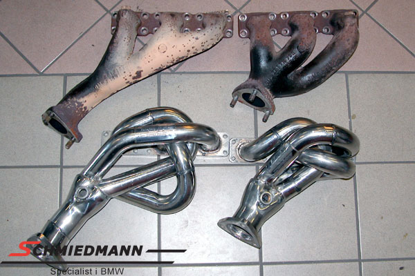

Ebay headers zijn er in alle soorten en maten voor Bmw's. Inclusief verzendkosten worden schmiedmann headers wel interessanter.

Als je er een kiest neem dan wel een versie met gelijke lengte buizen. Die René laat zien is zo ongelijk als wat. Dan heeft het weinig zin. Zelfde voor de OBX zo te zien.

Joy, die kronkelbende (s-tech I) die ik op de vorige pagina onderaan postte lijkt toch wel aardig gelijk in lengte?

Een kennis van mij is bezig met een e36 325i Racer met een M52B28, bij het demonteren van de originele 528i spruitstukken kwamen we er achter dat die standaard spruitstukken een kleinere doorgang hebben dat de uitgang van de kop.
Denk dat je met een paar fatsoenlijke spaghetti's spruitstukken zeker wat winst gaat voelen!

Knot schreef:Die S-tech (I) lijkt idd wel aardig pasklaar, en zelfde lengte bochten, ziet er wel uit als een aardige wokkel moet ik zeggen.
Vanwaar is ook de II gemaakt dan, lijkt me toch een later product / verbetering.
heb ik in de auto zitten, dik tevreden over!

Dit is ook wat het een populaire modificatie maakt. Er is geen andere mod die je zoveel pk per euro erbij geeft als deze en is ook nog relatief eenvoudig zelf te doen.
Als je ook het verschil in diameter ziet van de inlaatbuizen is minder moeilijk voor te stellen.
Boven de 5000 rpm is de luchttoevoer met het standaard spruitstuk een enorme bottleneck.
