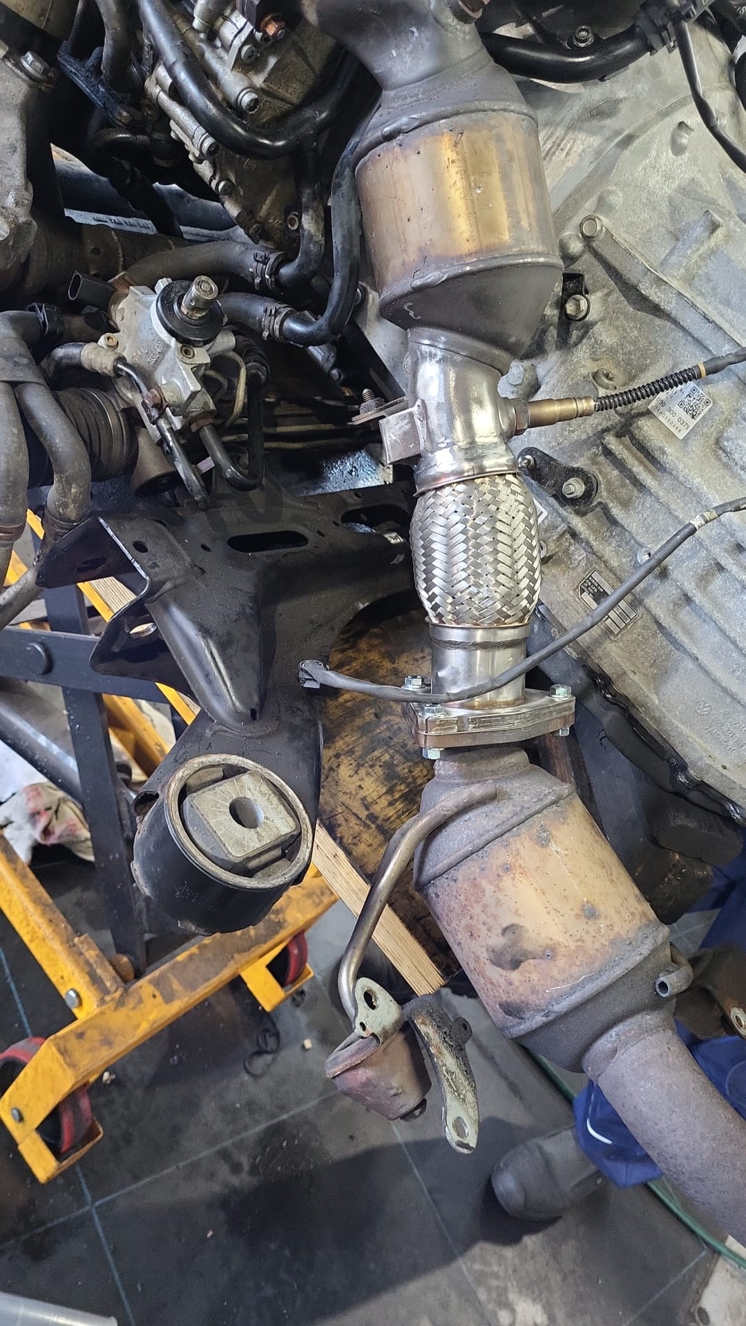

Nog een vervanging van de flexibele delen van de uitlaat,
Jos.

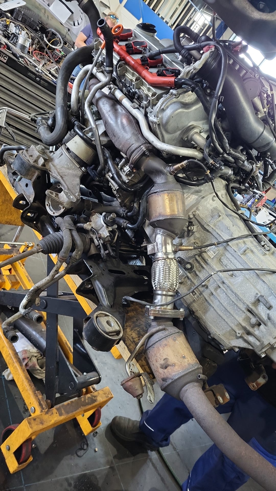

Motor hangt er weer in, nu afbouwen en testen.
Jos.

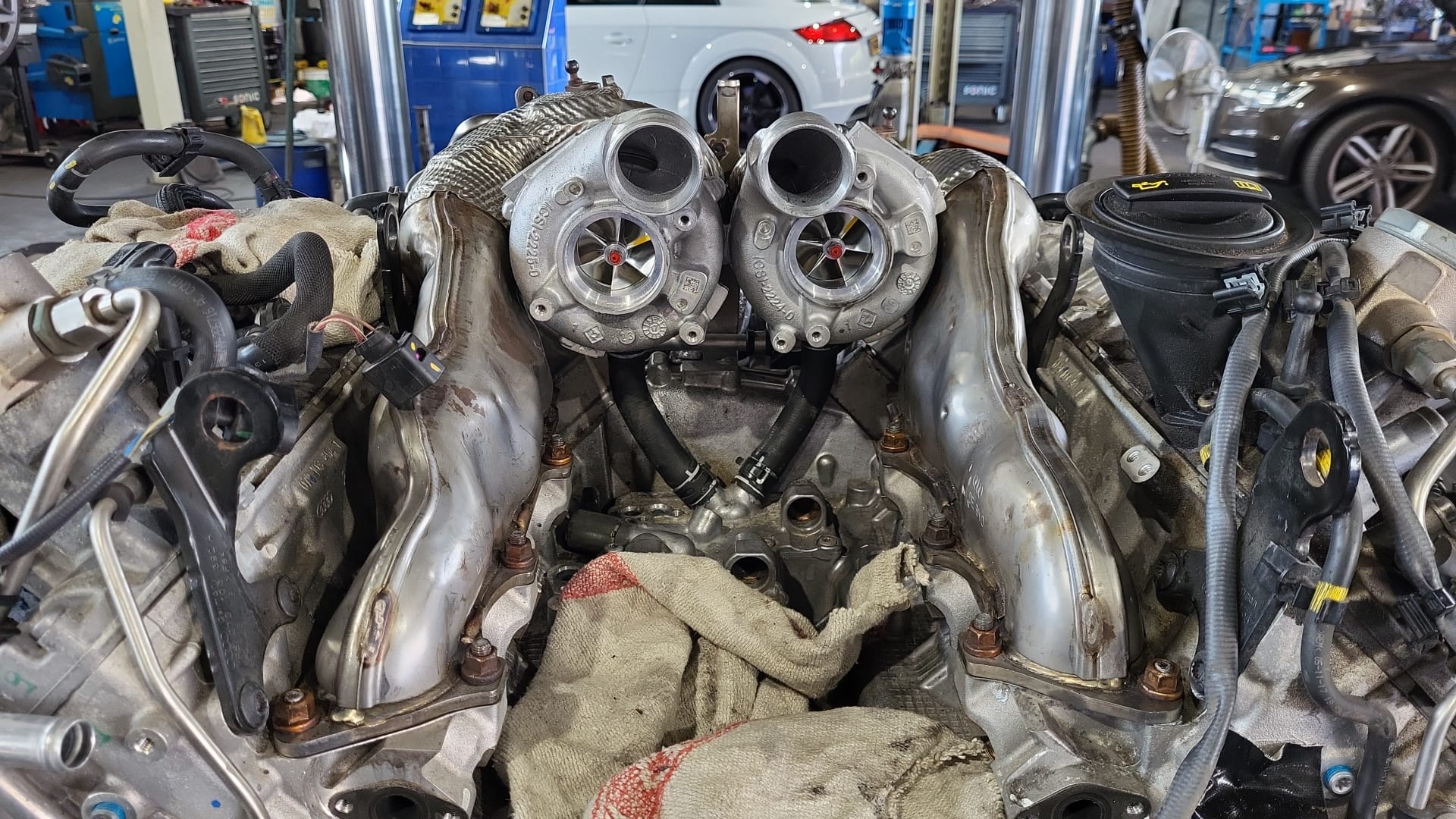

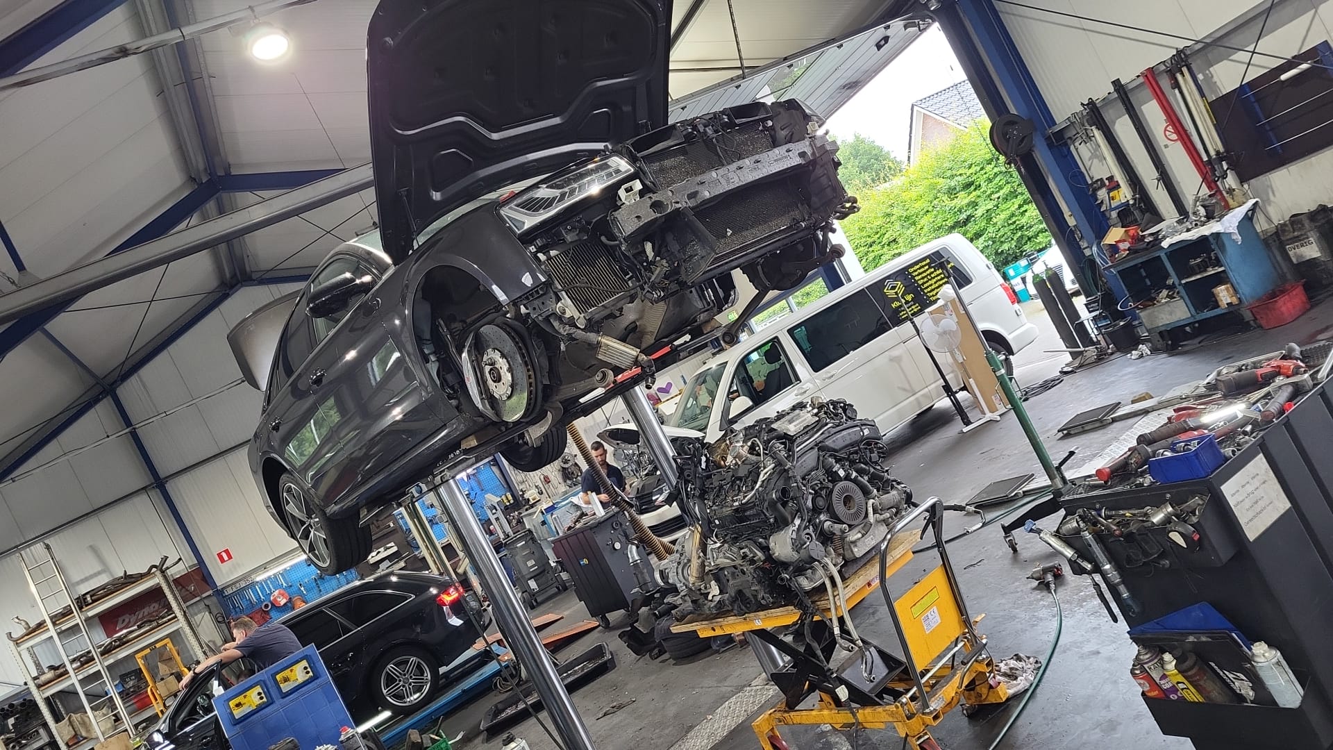

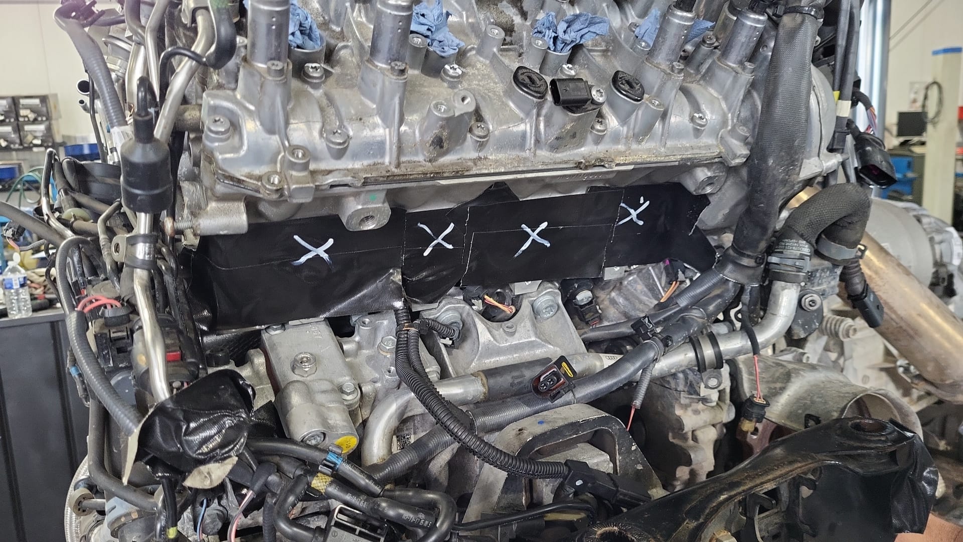

Volgende Audi, dit keer een S8+ met kapotte injectoren. Helaas moet daar de motor voor uitgebouwd worden. Das dan meteen weer meer werk dan bijv. de RS6 waar deze motor ook in gebouwd is. Meteen de inlaten schoonstralen, deze zijn ook weer behoorlijk vies.
Jos.

Mooie operatie weer :) zal wel flink kosten, DI injectoren zijn al niet goedkoop en dan ook nog veel arbeid door de motor uitbouw.

Sodeju, leuk klusje weer. Waarom bouwen jullie 'm uit Jos, zijn die cilinderkoppen slecht bereikbaar met de motor in de koets ofzo?

Martijn_bmw schreef: 23 jul 2022, 08:13 Mooie operatie weer :) zal wel flink kosten, DI injectoren zijn al niet goedkoop en dan ook nog veel arbeid door de motor uitbouw.
Is inderdaad een kostbare........, turbo's zijn ook stuk.
Eeuwe schreef: 23 jul 2022, 09:25 Sodeju, leuk klusje weer. Waarom bouwen jullie 'm uit Jos, zijn die cilinderkoppen slecht bereikbaar met de motor in de koets ofzo?
De injectoren zitten tussen de motor en de carrosserie, ook hebben we nog snel een lektest gedaan om de motor enigszins te kunnen beoordelen.
Jos.

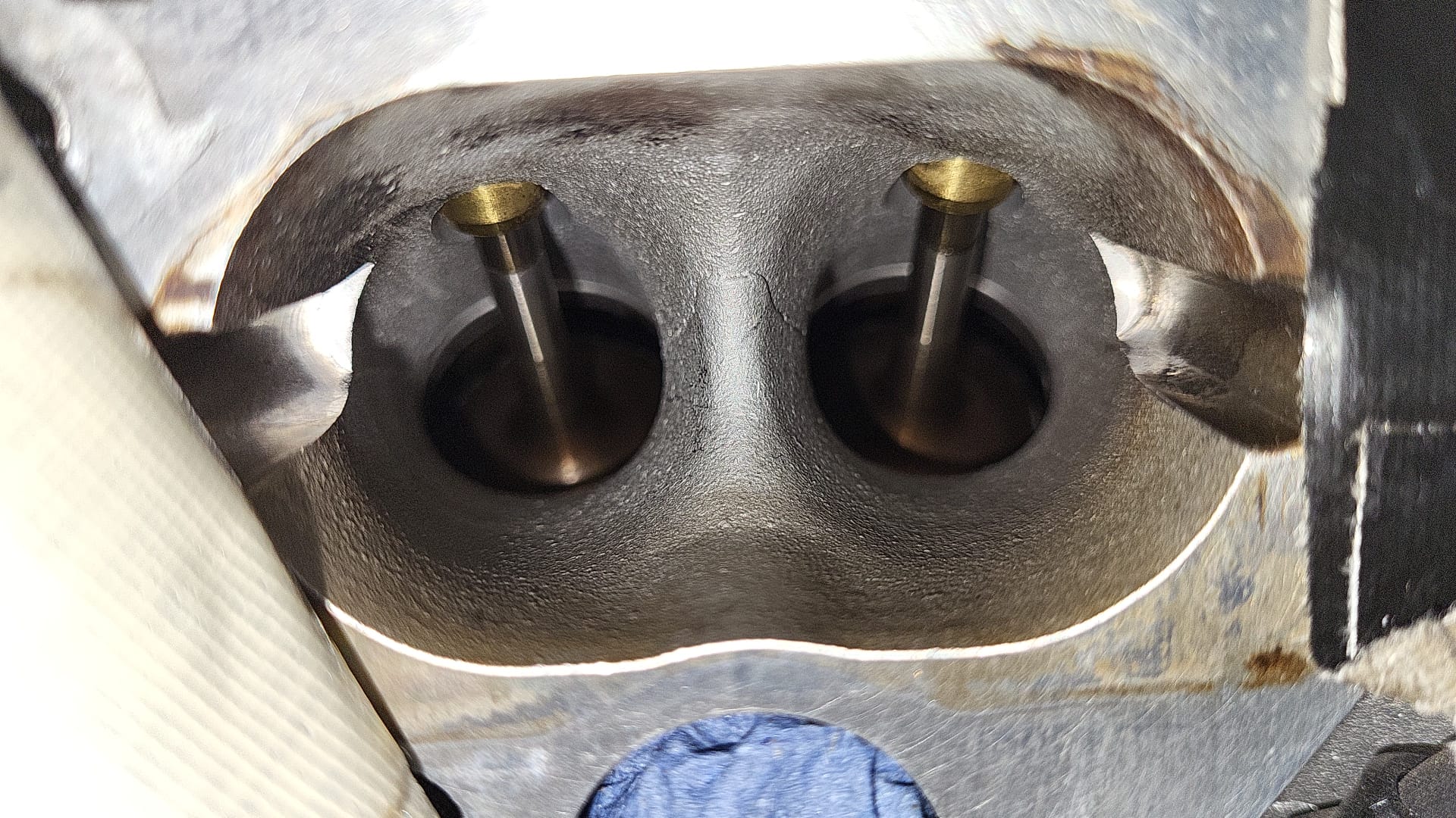

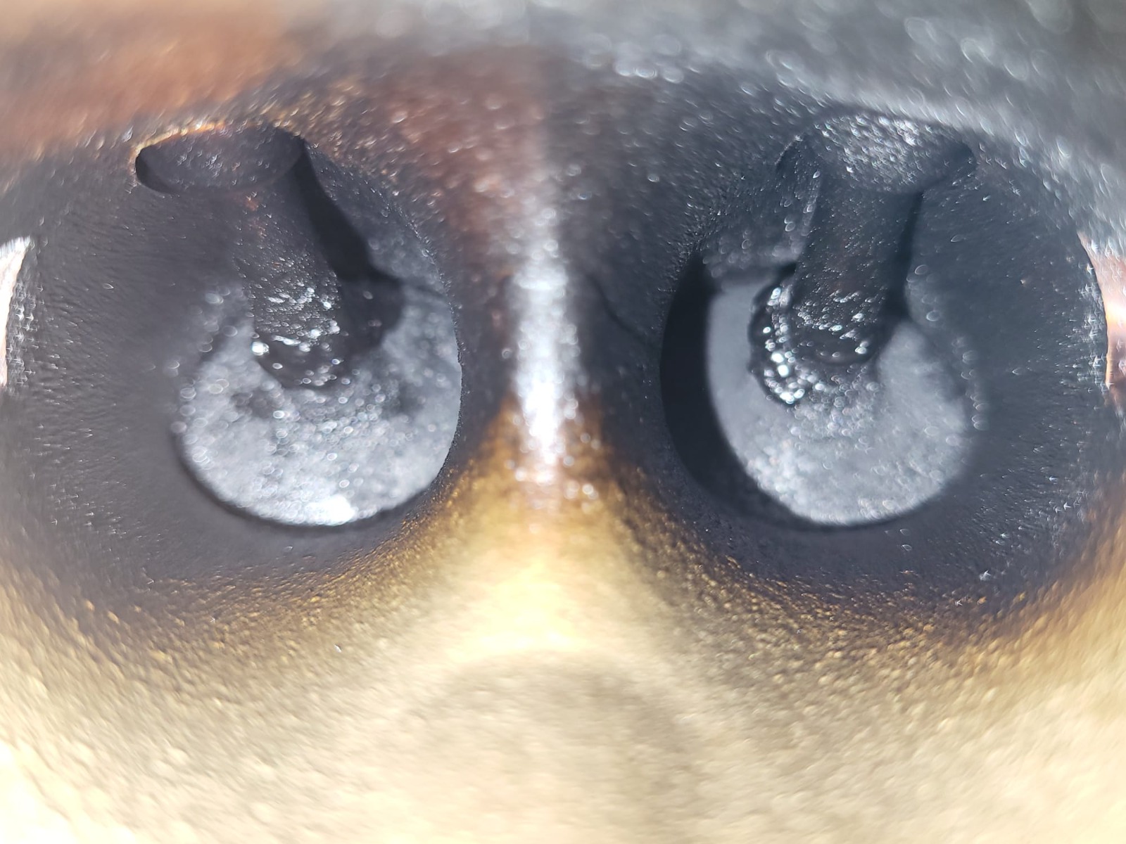

Inlaten zijn weer schoon, nu wachten op nieuwe turbo's.....
S8+inlaat schoon.jpg (379.12 KiB) 3150 keer bekeken
Jos.

Mooi schoon weer! lijkt wel een scheurtje te zitten in het gietwerk tussen de 2 poorten in maar dat zal wel niet?

Martijn_bmw schreef: 26 jul 2022, 08:34 Mooi schoon weer! lijkt wel een scheurtje te zitten in het gietwerk tussen de 2 poorten in maar dat zal wel niet?
Afdruk van de gietmal, zie je heel vaak op deze plek, niet alleen bij VAG.
Kan geen kwaad.

Idd giet markering

Wout309t schreef: 26 jul 2022, 10:19
Kan geen kwaad.
Ah oke! Thanks voor de uitleg :)

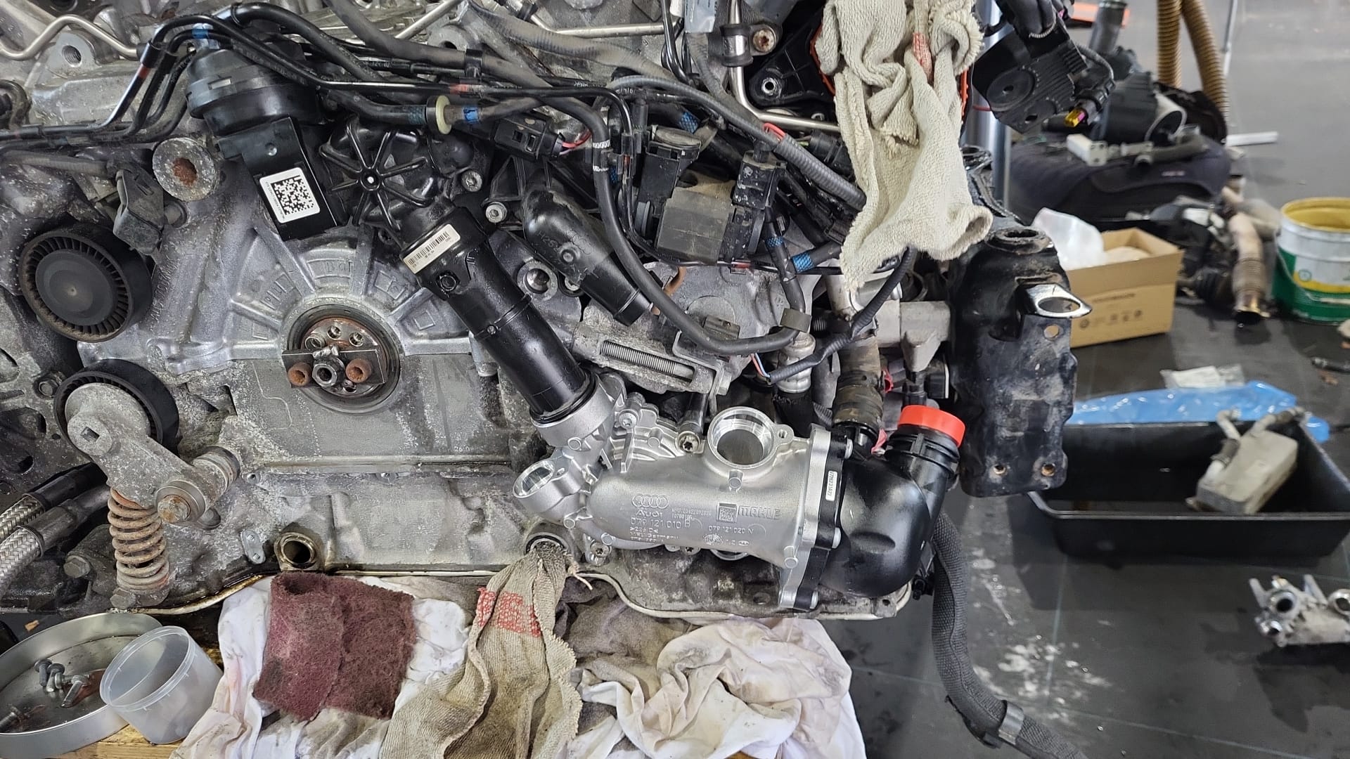

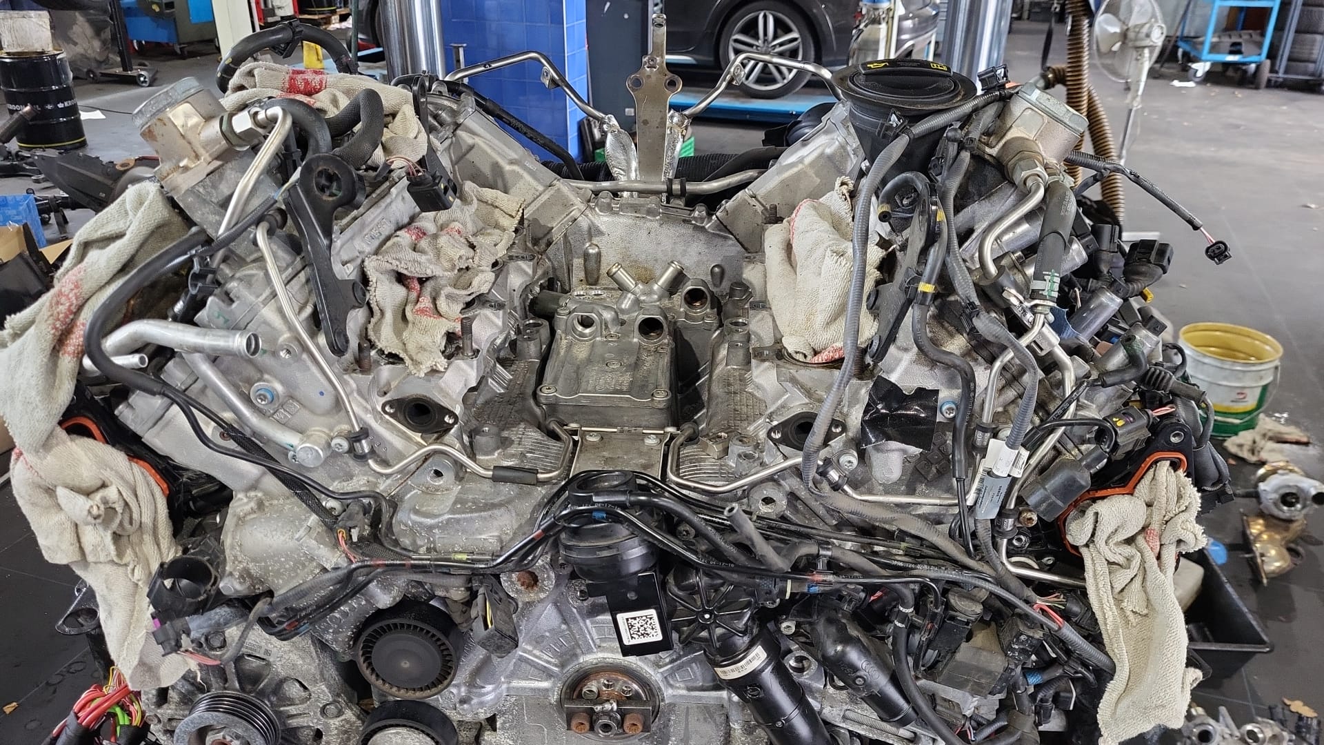

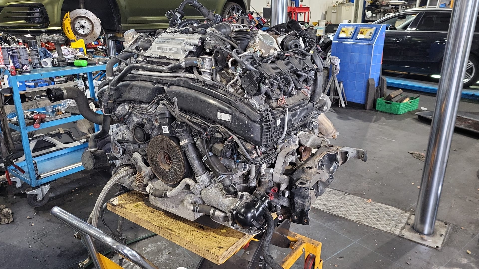

Waarschijnlijk morgen beginnen de motor er weer in te prutsen, best een werk terwijl de motor zelf niet eens echt uit elkaar is geweest.
Zonder turbo.jpg (421.03 KiB) 2956 keer bekeken
Turbo's revisie.jpg (386.08 KiB) 2956 keer bekeken
Jos.

Bijzonder dat de uitlaatpoorten en turbo's aan de binnenzijde van de "V" zitten en de inlaten aan de buitenkant. Je zou dan verwachten dat dit een opstelling is waarbij er slechts 1 (GROTE) turbo nodig is.

SlowCo schreef: 26 jul 2022, 20:17 Bijzonder dat de uitlaatpoorten en turbo's aan de binnenzijde van de "V" zitten en de inlaten aan de buitenkant. Je zou dan verwachten dat dit een opstelling is waarbij er slechts 1 (GROTE) turbo nodig is.
Korter traject (hot-V) zorgt voor betere gasrespons maar ook meer hitte en dus reparaties.

Even opgezocht, leuk artikel over de voordelen van hot v: https://www.autoblog.nl/nieuws/techniek ... oren-88454
