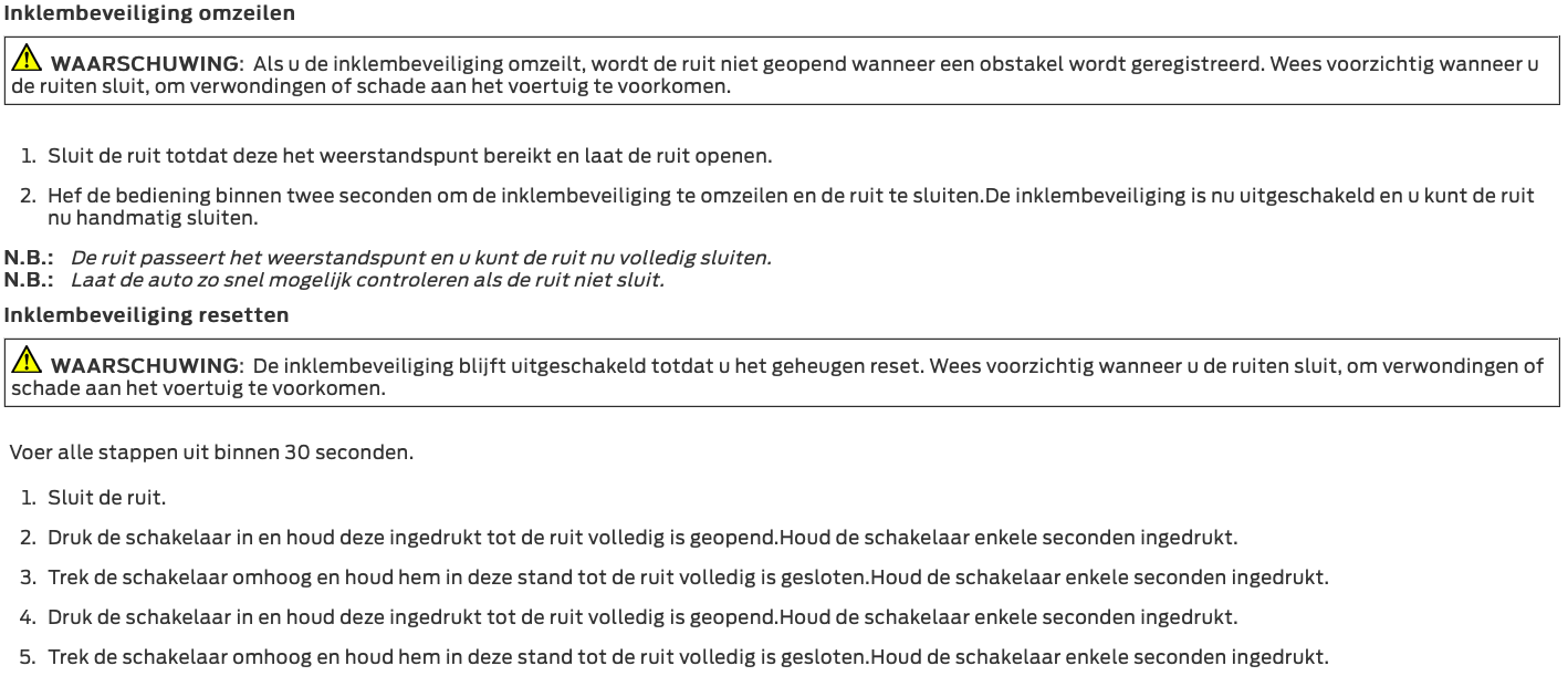

Aaaaargh ! Begint het gezeik nu na 3 weken al ? Raam sluit niet helemaal. Inklembeveiliging van slag. Schakelaar wil ook niet zelfstandig meer openen/sluiten. Je moet de knop vasthouden #zo1990. Laat de FoFo me nu al in de steek
Wie moet ik bellen ? Adac, ANWB, RouteMobiel, Ford, Jellinek ?

Maar helpt (knop vasthouden) 1x omlaag en 1x omhoog niet? Vaak reset de boel zich zelf weer dan. Of probeer hem met de open en dicht knop (ingedrukt houden) op de AB te laten openen en sluiten.
- Berichten: 36542
Re: Ford Focus ST-line 1.0 ecoBEAST - kaput !
Bij de reset staat stap 1, dat lukt al niet, als die bijna boven is, opent die weer....

Inklembeveiliging resetten dat werd het niet, dus maar omzeilen. Werkt nu weer als vanouds. Happy !
Ik had ook niet anders verwacht van zo'n topprodukt van Ford.
Veel beter dan die VAG-rommel of BMW-troep.......

Vanouds? Dus opgelost met ducktape?JP schreef: 22 jul 2019, 17:20 Inklembeveiliging resetten dat werd het niet, dus maar omzeilen. Werkt nu weer als vanouds. Happy !
Ik had ook niet anders verwacht van zo'n topprodukt van Ford.![]()
Veel beter dan die VAG-rommel of BMW-troep.......![]()

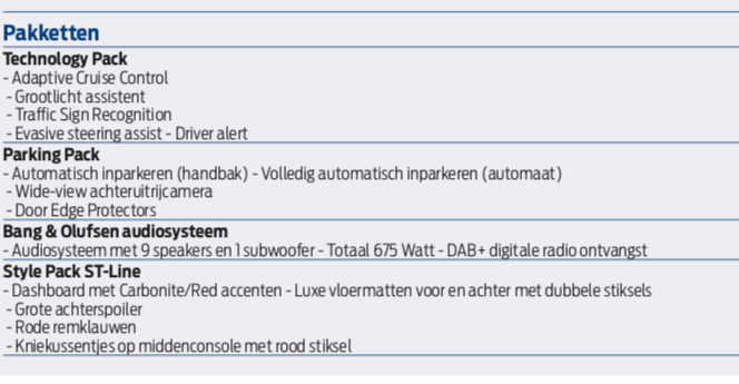

Even een serieus vraagje tussendoor. Heeft jouw ST-line ook adaptieve cruisecontrol (technology packet) of weet je of deze combinatie mogelijk is?
De configurator toont de optie niet, maar volgens de papieren folders kan het wel. Dus wat is het nou
- Berichten: 36542
Dit is een ST-line met business pakket en technology pakket. Wat dat precies inhoudt geen idee, denk voorruitverwarming, stuurwielverwarming, camera en inderdaad alle stuurhulp ja. Dit kun je instellen op normaal dan remt die niet, op adaptief dan volgti die de voorligger in 4 verschillende afstanden, en je kan 'm op intelligent zetten. Bij intelligent (nog niet geprobeerd) houdt die automatisch ook nog de max. snelheid van de verkeersborden aan. Tenzij je ingestelde snelheid lager is.
Daarnaast boven de 60km/h kun je de lane-assist gebruiken, in 2 modus'. Waarschuwen en ingrijpen. Dat laatste moet je flink mee oppassen. Daar ben ik niet kapot van.
Mooi, dan is de online configurator dus niet up to date. Leek mij al raar dat het op alle uitvoeringen behalve ST Business zou kunnen.
Lane assist is even wennen, maar ik vind het wel prettig. Maakt het hands on telefoon gebruik wat makkelijker

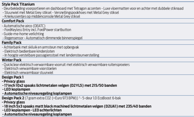

Trouwens deze week voor het eerst passagiers meegenomen. Nu ben ik al 1.90m met een bmi van ±40, maar achter mij konden makkelijk 2 vergelijkbare personen zitten die dan nog 10-15cm beenruimte over hadden. Weer een pluspunt !
even een folder gezocht;
-Technology pack ✓
-Parking pack ✓
-B&O kutspeakers ✓
-Style pack ST-line ✓
-Comfort pack ✓
-Winter pack ✓
-Style pack 2 ✓
-Technology pack ✓
-Parking pack ✓
-B&O kutspeakers ✓
-Comfort pack ✓
-Winter pack ✓
-Style pack 2 ✓

ST Business met Technology pack en Comfort pack bied het hoognodige wel en ben je voor rond de 30k klaar.
Bizar trouwens dat climate control op de ST Business dus ook niet standaard is.....
Jij hebt overigens een lekker dik aangeklede uitvoering
