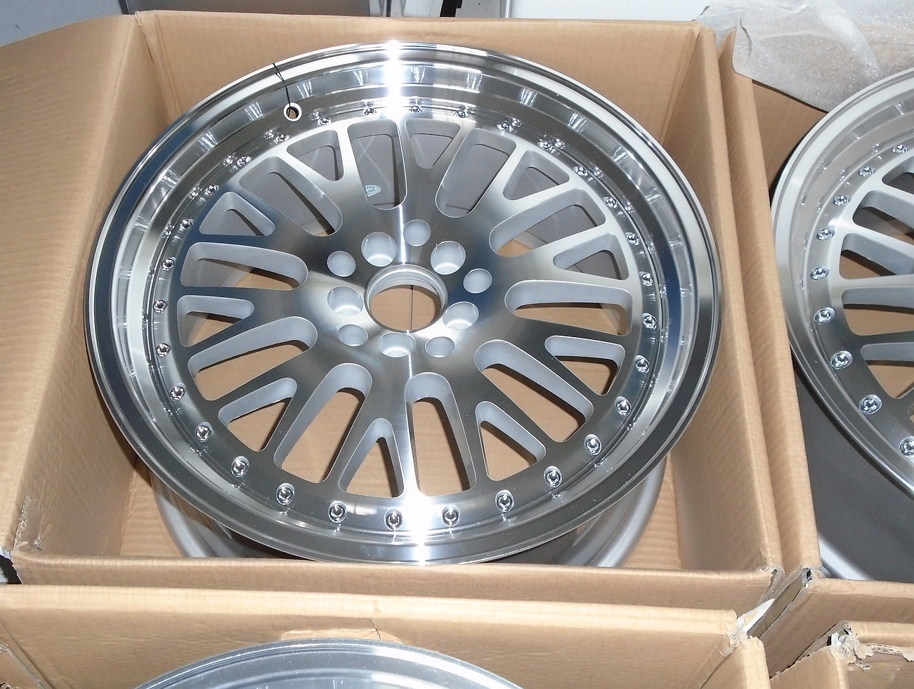

ondertussen weer leuk spul binnen gekregen, vandaag wat topstukken, de JR10 velgen, wat een beauties :kikker:
glimmen wel goed :shock:
ook de speciale smalle tuner bolts incl sleutel bouten binnen gekregen.
Toen bedacht ik me nog...ow, moet dan ook wat bmw naafkapjes hebben, stickers achtige kon ik zo niet in die maat vinden, dus maar wat extra naafkapjes incl BMW embleem besteld, weer wachten op :)
Wacht ook nog op de alu ventielen e.d. , daarna kunnen de banden erop, wordt een mooie set.

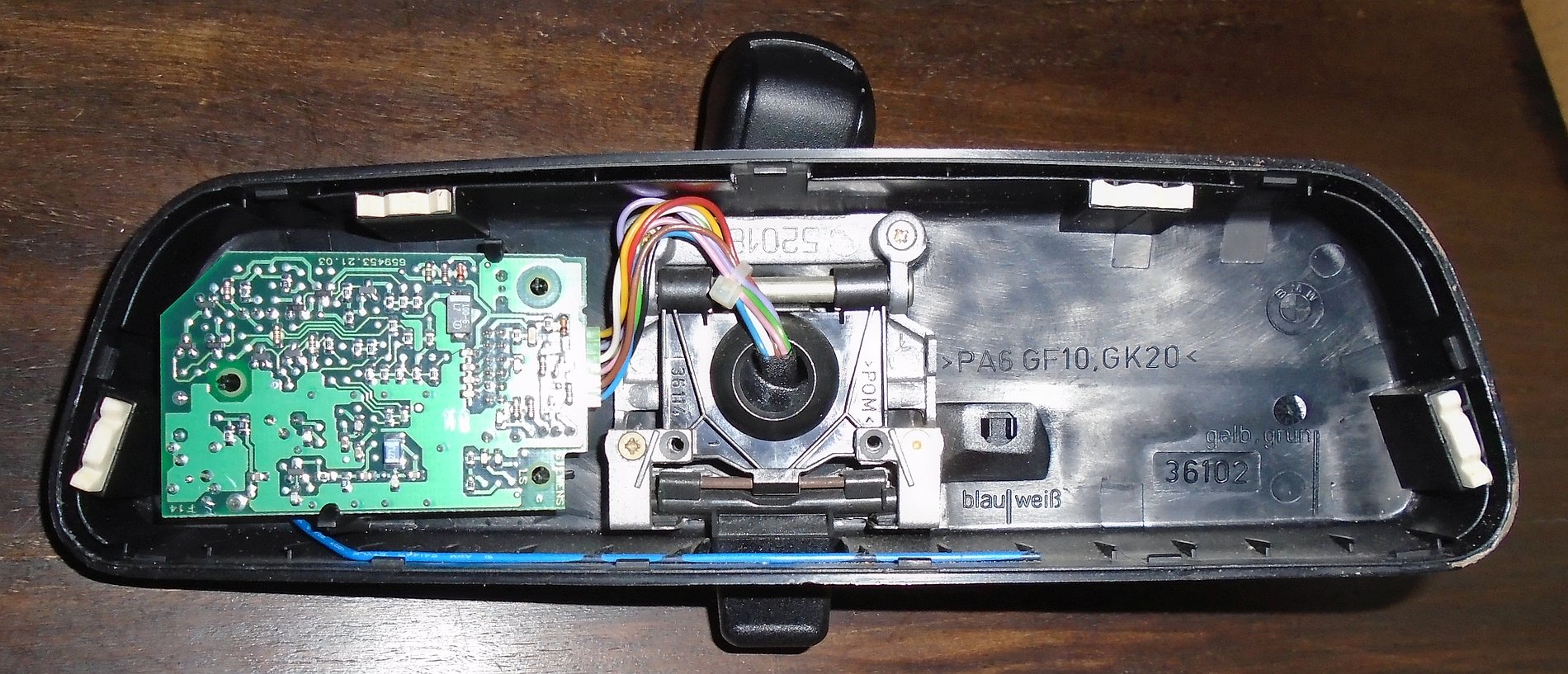

Ik kwam erachter dat mijn CV ineens niet meer werkte...en ook mijn Alarm niet meer, dacht WTF :hmmm:
nah, dan maar met de sleutel op slot, maar toch eens nakijken allemaal, alles leek goed.
toen eens het web op of er toevallig in de spiegel 1 of ander iets kan zitten, gaan namelijk wel wat draden in
zag ik toen ik de nwe M Z3 spiegel plaatste.
Dus eens mijn mooie oude los halen om er in te kijken.
ah, ja dus...en de achterkant van dat printplaatje ziet er helemaal ingewikkeld uit :mrgreen:
staan ook nummers op de chip e.d. dus die foto plaatst ik maar niet.
Op het web speurende kon ik iets vinden over een ontvanger in de spiegel...ah, je kan ze in 3 soorten met verschillend zender bereik kopen, lastig dus en dus de net geplaatste M spiegel er maar weer uit en de
oude er weer aan, en ja hoor, alles werkt weer.
Nu kon ik wel een andere M spiegel halen met ander mghz getal gelijkend als mijn spiegel, maar ze wisten
dan niet of alles het dan wel deed, je kan ook alles ombouwen zag ik elders op hetw eb, maar dacht, nope,
vind de gewone spiegel nu mooi genoeg :mrgreen: geen geouwehoer met maybe's.

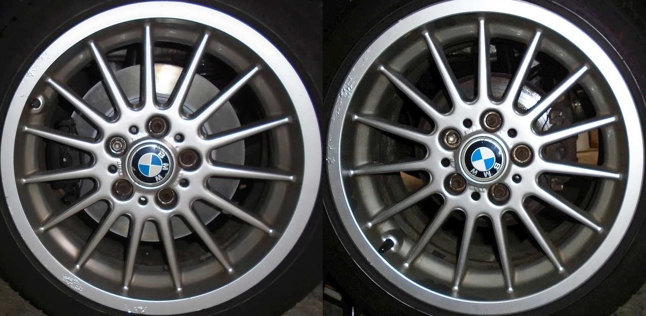

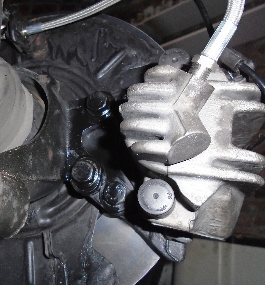

Bericht door GTRene » 19 okt 2015, 13:25

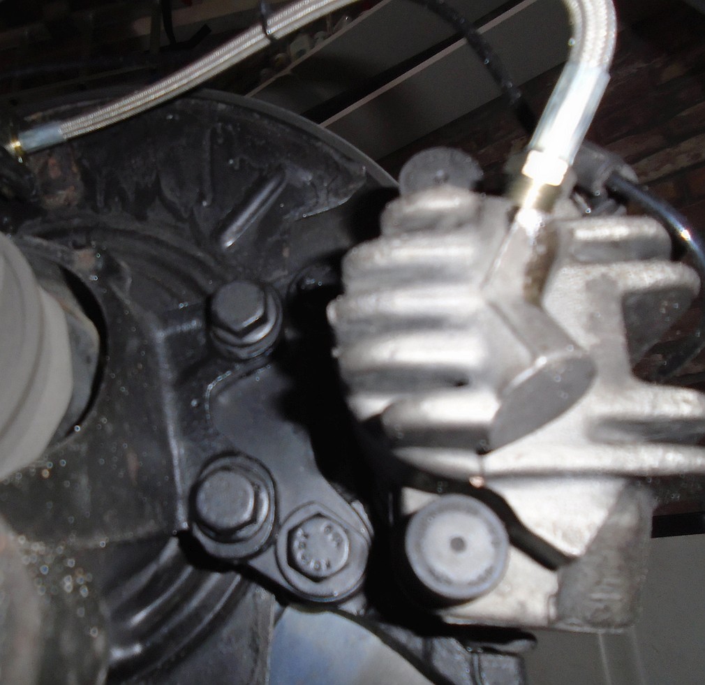

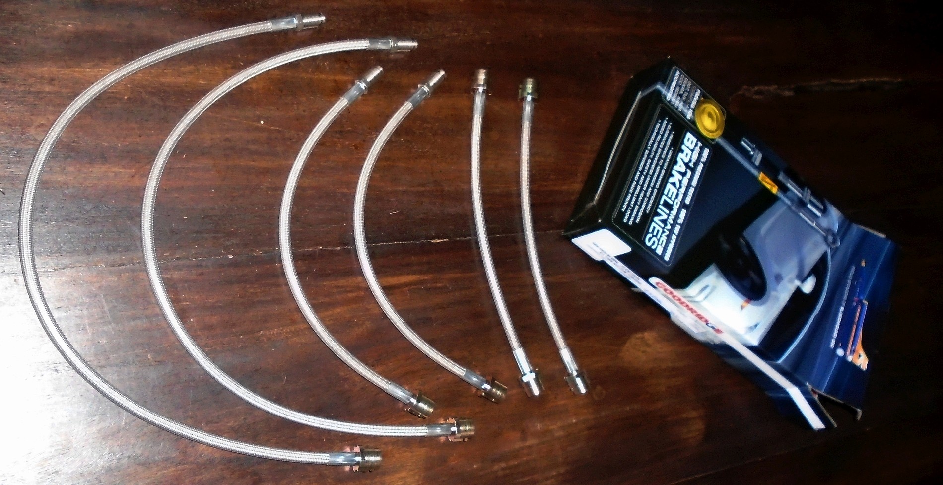

Zo, het ze zitten er achter onder, incl mooie goodridge verlengde rvs omvlochten remslangen.
324x20mm vs 272x10mm
nieuw vs oud.jpg (429.29 KiB) 2552 keer bekeken

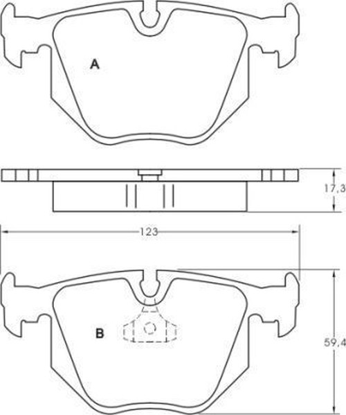

Die bracket lijkt me niet helemaal goed. Je remblok pakt maar de helft van de remschijf. Dat lijkt met niet helemaal de bedoeling toch?
Re: Z3 coupe S65 met 6-handbak e.d.
Bericht door GTRene » 19 okt 2015, 13:43
Reind schreef:Die bracket lijkt me niet helemaal goed. Je remblok pakt maar de helft van de remschijf. Dat lijkt met niet helemaal de bedoeling toch?
Optisch bedrog :D , remblok pakt vol de schijf, remblokken zijn niet zo diep als van een X5 vandaar dat die niet dat hele vlak pakt, maar wel maximaal wat het remblok is en dus de remblokjes volledig benut.
Bericht door GTRene » 19 okt 2015, 13:54

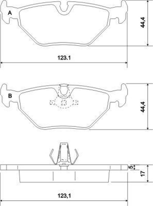

kijk, hier de e39 touring remblokken, 44.4mm hoog vs 59.4mm
e39 touring remblokken.JPG (34.17 KiB) 2534 keer bekeken
en hier de e53 X5 4.8is remblokken die veel dieper zijn
e53 X5 4.8is remblokken.JPG (35.64 KiB) 2534 keer bekeken
ik heb ze precies uitgemeten en gepast, de remblokjes vallen precies net iets binnen of gelijk aan
de remschijf zo het hoort :df:
Ze (die van e39 touring) zijn maar heel iets groter dan van de Z3 3.0 maar wel groter wrijvingsvlak en natuurlijk
verder naar buiten is grotere arm/kracht e.d.

Reind schreef:Ik snap wat zegt maar toch wordt een groot gedeelte van de remschijf niet benut. Kan me niet voorstellen dat dat zo hoort.
Stel dat de remschijf van de e39 touring vergroot werd naar 324 mm met dezelfde remklauw dan ging dat ook zo, het gaat om wat het remblok pakt, niet wat er overblijft.
Je kan er ook de blokjes van bv de X5 indoen, dan benut je welliswaar meer, maar wil je ook zoveel.
@Arthur, als het goed gemaakt is mag dat, er worden niet voor niks zoveel kitjes verkocht, ik gebruik hetzelfde
materiaal en sterktes daarvoor, dus of ik het maak of een kit maker maakt wat dat betreft niet uit.
Maar daar wijd ik ook niet te veel op uit, tis meer een sharing draadje, geen discussie topic :)
hier nog een foto waar het wat beter overkomt en je kan zien dat de blokken volledig benut worden (net gemaakt)
