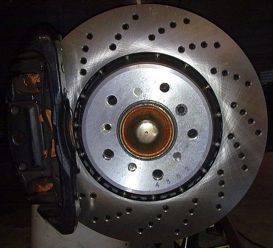

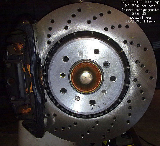

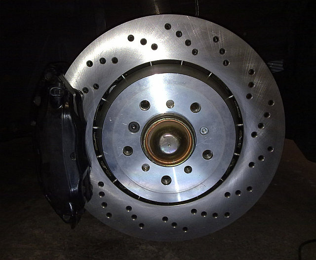

GTRene schreef:Vandaag de nwe voor remmen geïnstalleerd en de rvs omvlochten remleidingen en de nwe velgen voor passen...
Ziet er lekker uit GTRene. Rij je E46 zo te zien aan de ophanging of heb ik het verkeerd. Je avatar geeft een Italiaanse bolide aan

Velgen staan top Rene!
Grotere remschijven altijd +1
Alleen al optisch voegt dat erg veel toe!

idd david, het oog wil ook wat en het mooie van deze rem set-up is dat het ondanks het groter is en 4-piston ipv 1 van het m coupe systeem, het toch nog iets lichter is dan de M coupe rem set-updvh schreef:Velgen staan top Rene!
Ben ook blij dat het allemaal mooi uit kwam zo.

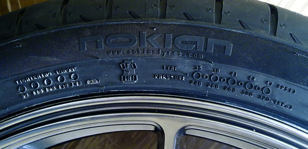

@Niels, vandaag ff de kar laten zien bij 2 auto bedrijven die mij daar destijds om vroegen en ik het beloofd had het eind resultaat (velgen/remmen) te laten zien.
Dus banden op de goede spanning gezet (wat harder dan ik normaal doe maar nu ook een wat hogere wang heb) en de wielbouten na gelopen en nagedraaid wat maar goed was ook, achter konden beide kanten nog redelijk strakker met de momentsleutel.
Normaal deed ik dat nooit maar met deze lichter velgen en ander type bout (tuner bolts) maar eens braaf gedaan, dan zitten ze dus ook heel iets minder strak
maja dan moet je ze dus wel controleren (nodig ook achter) na de eerste paar ritten, althans doe ik ff to be sure.
maar wat ik wilde zeggen, met die 18" en de banden op spanning rijd dat erg goed al heb ik nu alleen de meer gewone wegen gereden, de Nokian zLine doen het schijnbaar ook erg goed, althans ze liggen er nog geen 30km op en wellicht nog niet optimaal? maar geven geen krimp als je even een zware voet krijgt
owja, op die banden staan ook gegevens op van spanning en tot/bij welke snelheid en of aantrek koppel nm tot/bij een bepaalde snelheid? althans dat denk ik dat het zoiets is?
hier de foto van die gegevens>

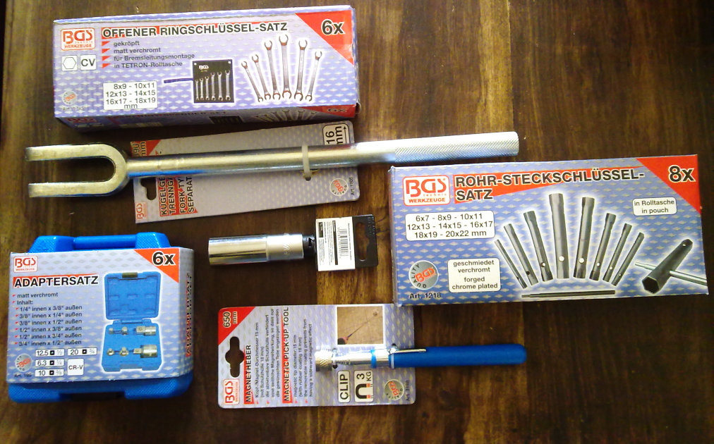

Mooi...kreeg vandaag mijn nwe gereedschap binnen, eigenlijk had ik alleen een setje remnippel sleutels nodig, zodat je wat meer kracht kan zetten en meer grip hebt op die leiding moeren (sleutel 11), maar zag ook nog wat andere handige dingen en dus ook maar besteld.
remsleutels zagen er goed uit en dus meteen naar de garage gelopen om eindelijk die laatste rvs omvlochten remleiding LA te kunnen monteren.
met de gewone goede steeksleutel kreeg ik hem niet los, ook natuurlijk wd40 e.d. gebruikt voor die tijd en zelfs een ringsleutel ingeslepen zodat je een soort remsleutel had
maar daar merkte je ook al dat die er over zou schieten dus gestopt.
Dus hup mijn nwe sleutel er op en je merkte meteen dat die veel meer punten pakte en wat meer kracht kon zetten, maar helaas...
het mocht niet baten, wilde niet los en toen herinnerde ik mij dat in 2007 voor de APK RA er af moest voor die rubber remleiding en die koper leiding fitting ook niet los wilde en de boel toen eronder uit moest en er daarna een nwe leiding gemaakt werd.
Die RA ging dus mooi los, maja LA (old style) dus niet...toen maar de beetje priegelen en waterpomptang erop en sleutel 17 onderkant...zelfs dat wilde niet...en moertje naar de galafilisteinen
dus maar gestopt...zit te vast.
Dus meteen vandaag maar 2 nwe leidingen besteld L + R die R gewoon als reserve, was niet duur en je zult hem ooit over een paar jaar eens nodig hebben (vandaar dat ik steeds meer reserve spul heb liggen
Volgende week dus ff die leiding doorknippen en een nwe aanleggen en niet zo onbenullig vast als iemand anders heeft gedaan, of door de jaren is vast gaan zitten kan ook?, anyways, dicht is dicht.
Dan eindelijk die laatste rvs omvlochten leiding er op.

Re: Klussen aan je auto, wat heb jij onlangs gedaan?
Waar heb je dat pijpsleutelsetje vandaan?
alles bij dezelfde, ik haal daar wel vaker gereedschap, vriendelijke prijzen
en zocht nog wat pijpsleutels vooral de 6<>7 voor bv bepaalde nippels/ontluchters die wat hoger zijn.
heb ook wel een paar hele goede maar een paar had ik nog niet en een tijdje terug eigenlijk handig geweest.
haal ze hier, de pijpsleutels zijn redelijke kwaliteit zo ik kan zien, geen top maar ook geen prut en wel handig af en toe>
trouwens die magneet pen is ook handig en erg sterk
heb thuis wel zo'n lang grijpertje maar soms is zo'n magneet-pen veel beter.

Dus je hebt nu CSL schijven en 1M klauwen erop Rene? Wel een mooie upgrade voor een Z3

Ik heb CSL schijven en Brembo 4-pots er nu op, dus wel met een bracket. GT-345 kit
die andere kit de GT-325 is met de 1M remklauwen en de M3 E46 schijven
die lijkt wellicht wat mooier nog omdat die klauw groot uitvalt en toch vrij licht is...
die GT-325 kit kan je monteren zonder spacers en als je nog een wiellip hebt ipv de spaken op de rand zeg maar, die past onder standaard BMW velgen e.d. deze brembo's niet zo snel.
owja, en de 18 inch (deze lichte tenminste) rijden heerlijk, heb de banden op 2.4 en 2.7 en stuurt prettig en wat lichter ook in verhouding tot die zwaardere wielen.
vind het ook mooier bij de carros passen, als ik jou was zou ik ook een set 18" kopen, als je dan een set koopt met spaken naar de rand kan je ook later update doen naar dikke klauwen, of heb je in elk geval de mogelijkheid dat te doen.

kijk, eerste foto is de GT-325 set en 2e foto de GT-345 set die ik er nu op heb.
op die eerste foto is even de LV 325mm M3 schijf voor de foto gebruikt, maar hoort eigenlijk op de andere kant, zie gaatjes patroon, maar is alleen om te laten zien.
onderstaande GT-325 kit kan achter de meeste velgen gemonteerd worden, ze zijn dan wel mooi groot maar is niet dik/breed naar de zijkant toe (naar de velg toe) en past dus zonder spacers maar lijkt heel dik
is bovendien heel iets lichter nog dan de standaard stalen kleine M remklauwen!
Zijn gemaakt van een magnesium alu legering en zit een iets grotere zuiger in dan van een Z3M/M3-E36 bv en heeft ook iets meer remkracht neem ik aan, staan in elk geval goed. (of foto is ff alleen om te laten zien want schijf is voor de andere kant zie rotatie en gaatjes)
Heeft geen extra brackets nodig en hoeft slechts licht aangepast te worden om te passen ala Z3M/1M
eneuh heb nog een complete set hier liggen, dus goede set remklauwen met of zonder remblokjes en nwe M3 E46 remschijven en schijfboutjes (maar je kan ook je oude gebruiken)...leuke update op je Z3M
Is niet goedkoop maar eigenlijk ook niet duur en onderdelen dus gewoon via BMW (of anderen of course)
Onderstaande GT345 kit heeft dus spacers nodig ivm de brede brembo 4-pots of velgen in de geest zoals ik ze heb met spaken op de zijkant (stuurt ook fijner qua gevoel) dan kan het ook.

- GT-325 kit.jpg (81.21 KiB) 3711 keer bekeken
