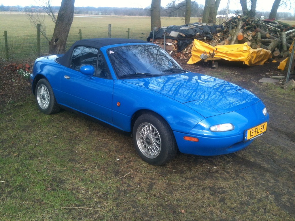

*Meldt! Vrijdag opgehaald.. Volgend jaar mx5-cup is de planning
Nu eerst zo even van genieten..
Zit stuurbekrachtiging op dus er zal een ander huis op moeten. Iemand nog eentje liggen voor weinig?
- IMG_0616s.jpg (367.06 KiB) 3794 keer bekeken

Is no powersteering verplicht in de cup?
Verder geinig ding.

Niet verplicht, wel zeer aan te raden. Ander huis is niet nodig. Deze depoweren en je hebt een prettiger sturend stuurhuis met een gunstigere verhouden dan het standaard stuurhuis zonder bekrachtiging
