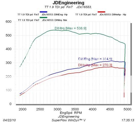

Zo is tie nu afgesteld,
Jos.

Wat een vermogen en wat een mooie afgifte!
Kan mij voorstellen dat DSG een ideale combinatie vormt. Heeft zo'n DSG bak geen problemen met zoveel koppel?

Wat een vermogen uit die oliestookbrander. :shock: En de koppelkromme lijkt op een 2.0 TFSI (gechipped), zo vlak.

Ik volg dit al een tijdje en begin zo langzamerhand benieuwd te worden wat er dan uit een 2,5TDI (T5) gehaald kan worden, zonder echt consessies te doen aan levensduur?

Kijk dat zijn ze..., strakke vermogenskromme tot 4500rpm en dan gewoon vasthouden tot 5000rpm, met een berg aan koppel constant aanwezig :shock:
Dit moet toch wel hard lopen (als je het nog op de weg krijgt bij stilstaande start), vooral op tussensprints :roll:

wjn schreef:Ik volg dit al een tijdje en begin zo langzamerhand benieuwd te worden wat er dan uit een 2,5TDI (T5) gehaald kan worden, zonder echt consessies te doen aan levensduur?
267 pk en 500 nm koppel heeft een T5 rijder op weetjewel.com. Enige bottleneck is de versnellingsbak. Die is eigenlijk gemaakt voor max 450 nm. Maar met een beetje beleid en een milde afstelling van de chip is het goed te doen.
Wij hebben deze bus(sen) hier gebouwd en deze draaien met gemiddeld 550nm. De bakken kunnen dit goed aan, het vliegwiel is de beperkende factor. deze vermogens draaien niet rookvrij, gaan wel hard (zeker gezien het gewicht). Mooie setting is 230/235pk en 530nm, gaat ook goed van de plek en geen rook.

Vliegwiel. Wat zou je aan moeten passen om dat bombproof te maken ? Kan de koppeling gewoon origineel blijven ? En waar je praat je over kwa prestaties ? 9 seconden rond naar 100 ?

Joy schreef:Vliegwiel. Wat zou je aan moeten passen om dat bombproof te maken ? Kan de koppeling gewoon origineel blijven ? En waar je praat je over kwa prestaties ? 9 seconden rond naar 100 ?
Met dit koppel is de auto goed rijdbaar en blijft de boel gewoon heel. Prestaties qua optrekken kijk ik eigenlijk nooit naar, gaat in ieder geval beduidend sneller dan standaard.........

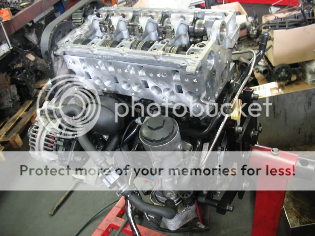

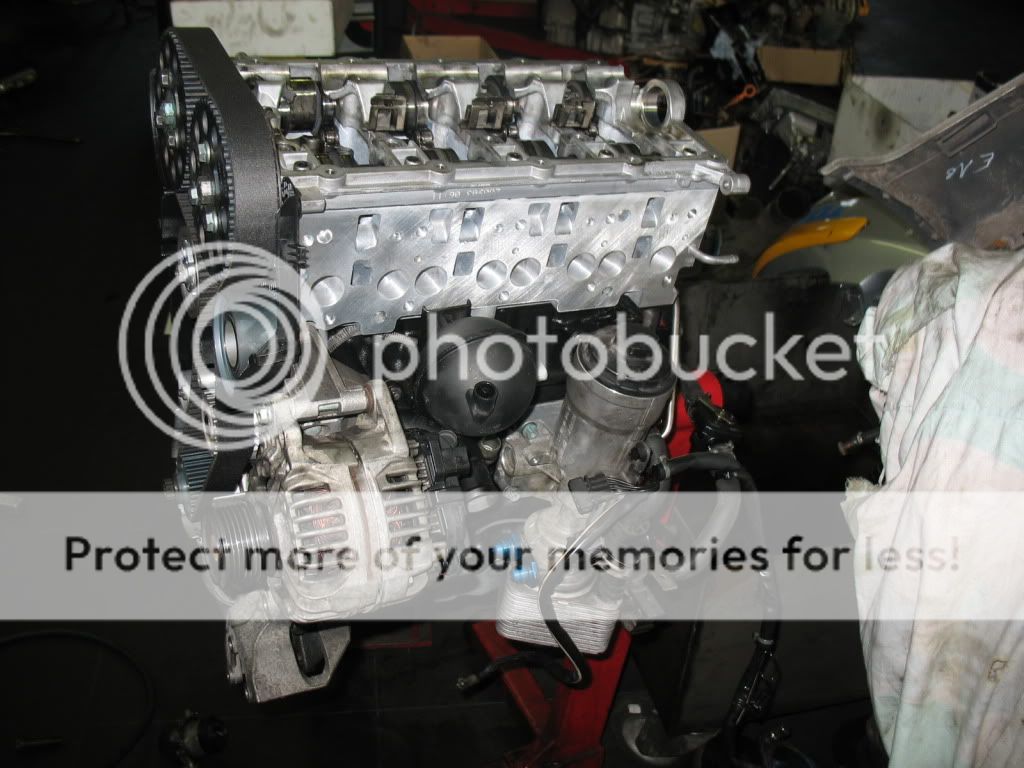

Na het ringdebacle effe afstoffen (de TT letterlijk...), nieuwe motor in opbouw,
Dit keer met een beetje meer kleppen.
Jos.

Aah de bekende/beruchte TT diesel, dat word weer leuk met dit blok. Veel succes! Wat is de doelstelling?

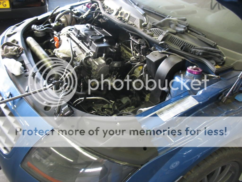

De nieuwe 2,0 16v tdi motor hangt erin,
Jos.
