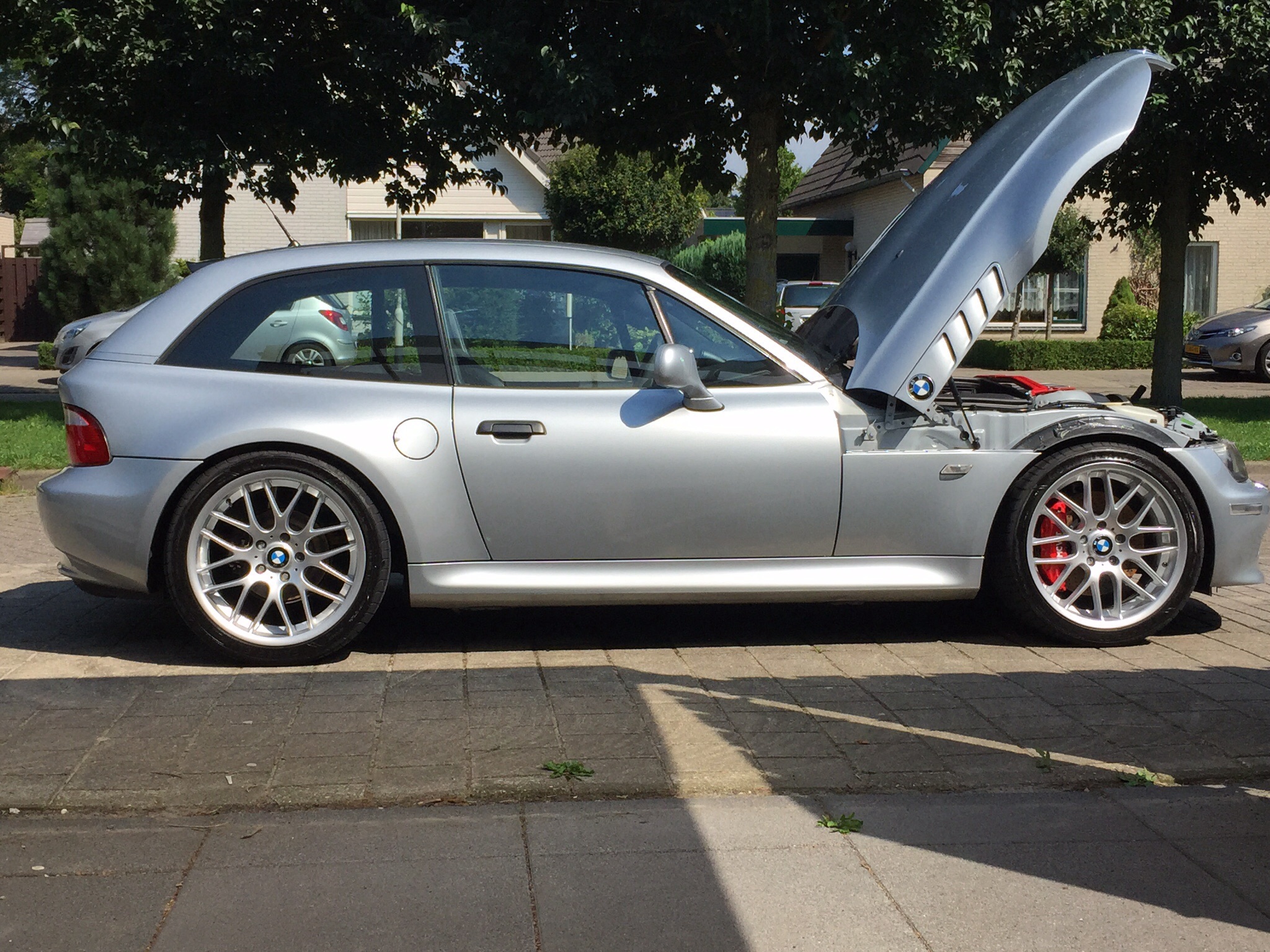

Nurburgring ging perfect vorige week, heerlijk gereden.
Vandaag de auto schoongemaakt, zo vies was hij nog nooit volgens mij door alle olie, rubber, modder en water op de Ring en de terugweg.
Doekje erover nu, volgend seizoen mag hij weer. Nu alle prio op ons aanstaande huwelijk richten :)

Blijft een mooie kar om te zien! En alvast gefeliciteerd met het aanstaande huwelijk!
Re: Z3 Coupe 2.8 +E89 Z4 2.3 S-drive+Auris Hybride TS
Bericht door GTRene » 22 aug 2015, 21:46
idd blijft heerlijk om te zien zo'n Z3 coupe.

Vind die grote happers voor supergaaf :)

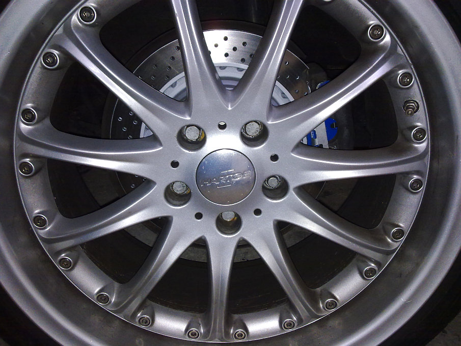

heb je achter nog de 272x10 mm schijven?
zou zo'n remset van een m coupe ook passen? dat is 312x20 mm geventileerd, als je dan bv de sport zimmerman schijven neemt dan past het ook wat beter bij de voorkant :)
ik heb die achter>

Wat een schitterend exemplaar is het toch! :hot:

Achteraan passen die remmen niet Rene! Er is niks dat op de achteras van een Z3 past.. :(

Wat voor velg is dit onder de Z3?

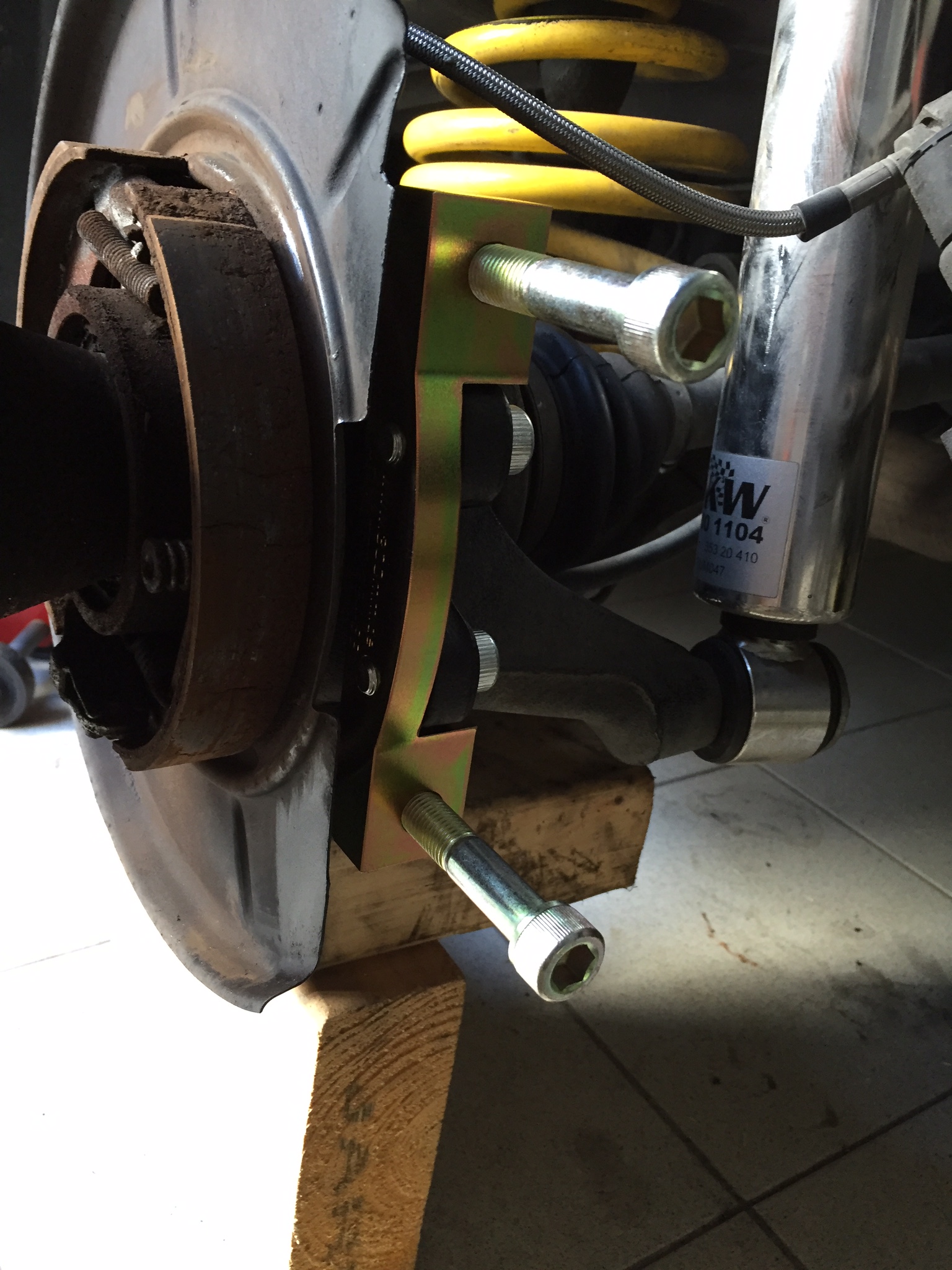

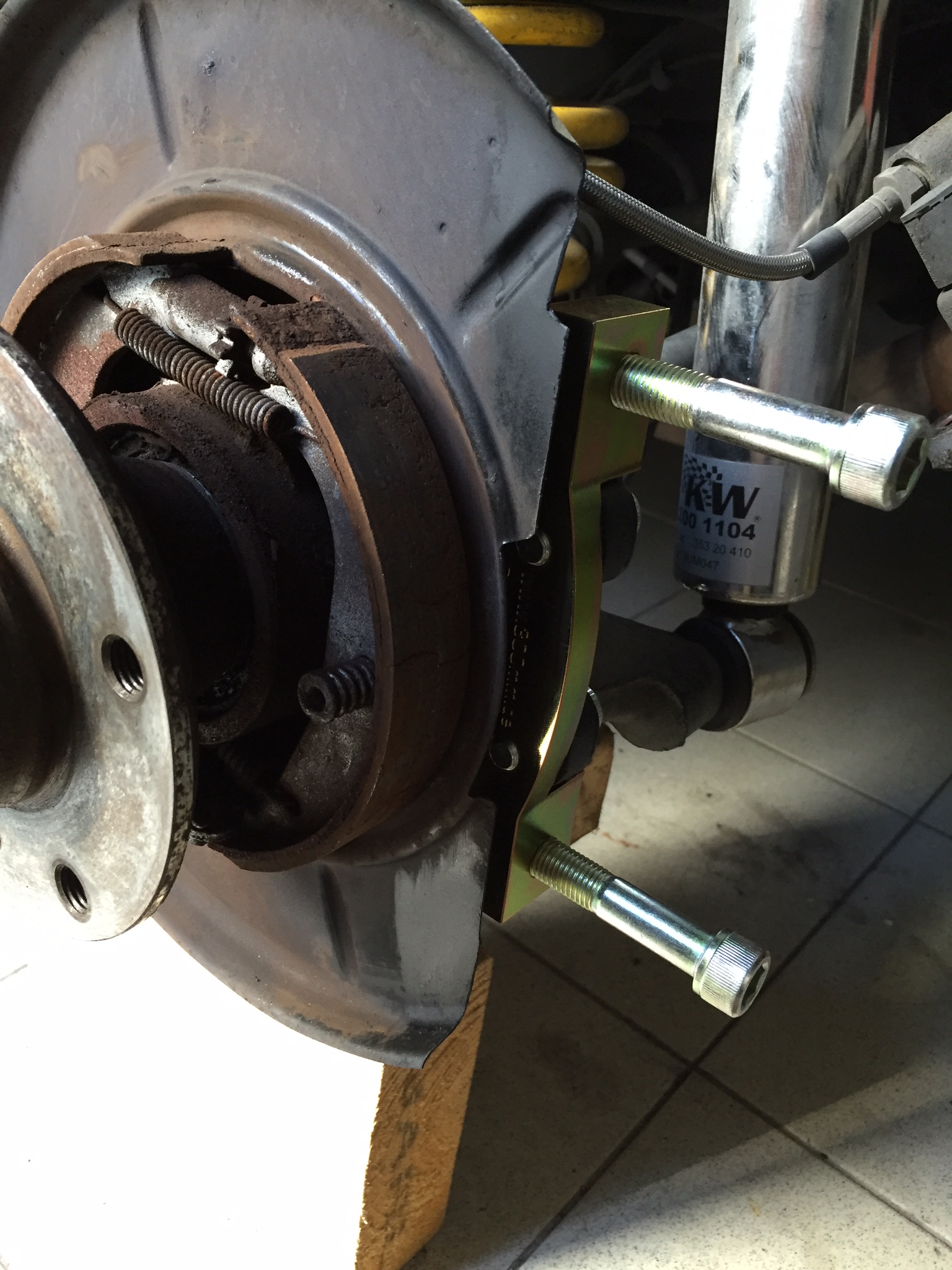

Gisteravond is Floris bij me langsgeweest, we hebben mijn auto gebruikt om de 294mm schijven, adapters van 300mm.de (mooi spul trouwens!) en Porsche remklauwen te passen. Ging er goed! Past eigenlijk zonder probleem, alleen 2 hoekjes van de stofplaat moeten eraf (2x 1cm2)
Heb vandaag meteen de klauwen weggebracht om (ik wilde ze eerst poedercoaten, maar prijstechnisch was dat echt absurd wat ze vroegen) naar mn vaste spuiter die ze voor een appel en een ei helemaal ontlakt en opnieuw rood spuit. Nieuwe remblokken net besteld, schijven moet ik nog even bestelllen. Hopelijk zijn de klauwen volgende week gereed en dan snel monteren :)
Nog klein rondje gedaan in de undercover 2.8 :ongeveer als: S54 van Floris, dat loopt serieus vlot en prachtig ingebouwd!

Past dat zo? die stofkap loopt die niet rond om de schijf heen?
bedoel als je dan grotere remschijven gebruikt die stofplaat te klein is en je de schijf tegen de stofplaat aandrukt?
opzich wel een stuk mooier de 294 x 20 mm heel wat mooier dan de dunnen 10 mm.
dus daar passen gewoon de originele remschoenen in? die zijn trouwens helemaal niet zo breed,
maar die hoed van de schijf is zo hoog/diep vanwege die as/naaf oid.
Zo te horen een leuke kanshebber dus als je de gewone stofplaat kan blijven gebruiken.
En leuk dat je even die S54 mocht ervaren, leuk dat soort upgrades, maakt wel lekker denk ik, alhoewel dat ding van jou
zo is aangepast naar jou smaak dat dat ook weer heel anders rijd dan standaard 2.8 uit de fabriek, ook qua onderstel en kuipen e.d.

Past gewoon Rene, stofkap is exact 294mm, identiek aan de schijf. Hij zit er dus niet "om" maar is precies even groot als de schijf,
De remschoen van de handrem valt een paar mm buiten de schijf aan de binnenzijde, is prima.
Zo ziet het eruit met de brackets, meer pics als de bestelde schijven binnen zijn en de klauwen klaar zijn bij de spuiter.

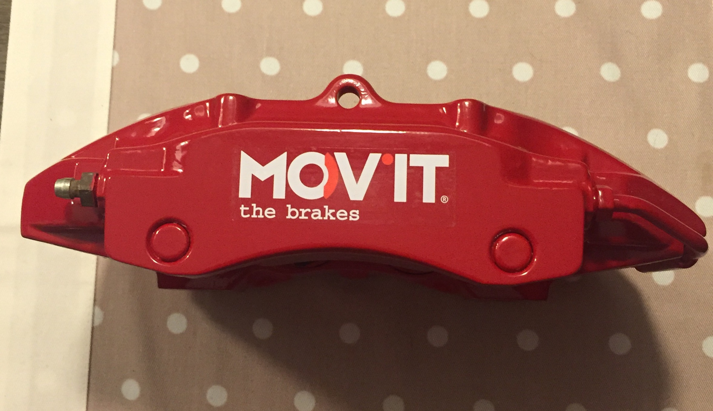

De klauwen zijn klaar, incl stickertuning :wink:
