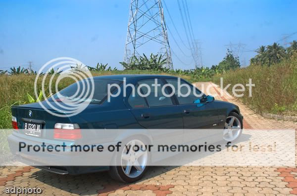

Als iemand nog een zijaanzicht heeft van een E36 sedan met B12 pro-kit setje hou ik me aanbevolen, kon het zo snel niet vinden met google.
Peric
Berichten: 8441
Locatie: Driebruggen
Re: BMW E36 328i sedan [Eibach Pro-Kit?]
Bericht door Peric » 27 dec 2011, 12:33
Deze staat volgens de poster op zo'n set..
bron: http://www.kaskus.us/showthread.php?p=192631179
Staat mooi op z'n wielen zo.
Berichten: 41934
Bericht door Knot » 27 dec 2011, 13:41
Mijn angst was/is dat de auto achter zover omlaag zakt maar dat lijkt hier mee te vallen.
Misschien moet ik toch maar een B12 pro-kit halen ipv eibach veren op die originele dempers te schroeven, denk dat de B8 dempers toch al wat comfortabeler zijn dan de AST set zoals ik het er nu onder heb.

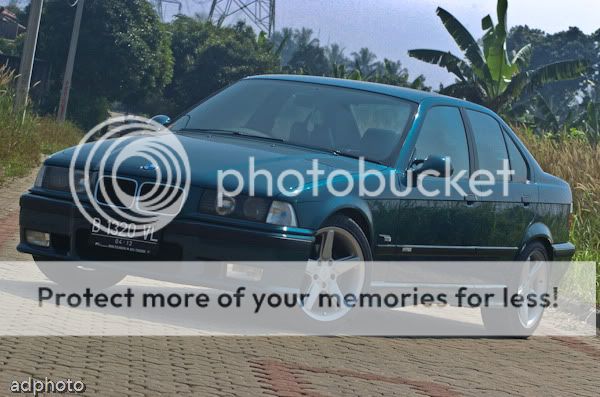

GarreTT
Berichten: 464
Lid geworden op: 17 mar 2007, 13:02
Locatie: Beetsterzwaag
Bericht door GarreTT » 27 dec 2011, 15:07
Dit was mijn oude 325i met B8 en Eibach Prokit.
Peric
Berichten: 8441
Bericht door Peric » 29 dec 2011, 13:03
En die staat weer vrij laag achter.. Vind ik persoonlijk niet zo mooi..
Berichten: 41934
Bericht door Knot » 29 dec 2011, 13:05
Hij helt nog wel iets over natuurlijk doordat ie in een (soort van) bocht zit.
Vind hoe het nu bij mijn ast is de perfecte hoogte voor/achter maar als een B12 pro-kit in de buurt komt lijkt me dat acceptabel.
