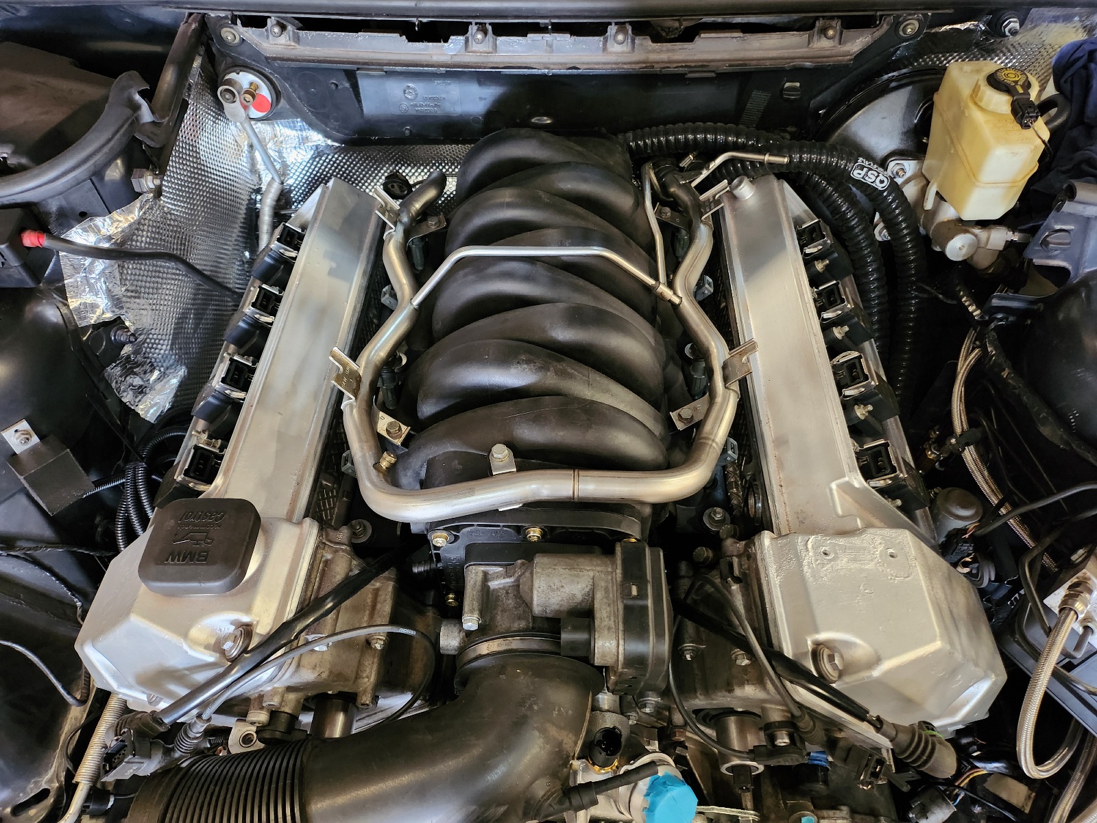

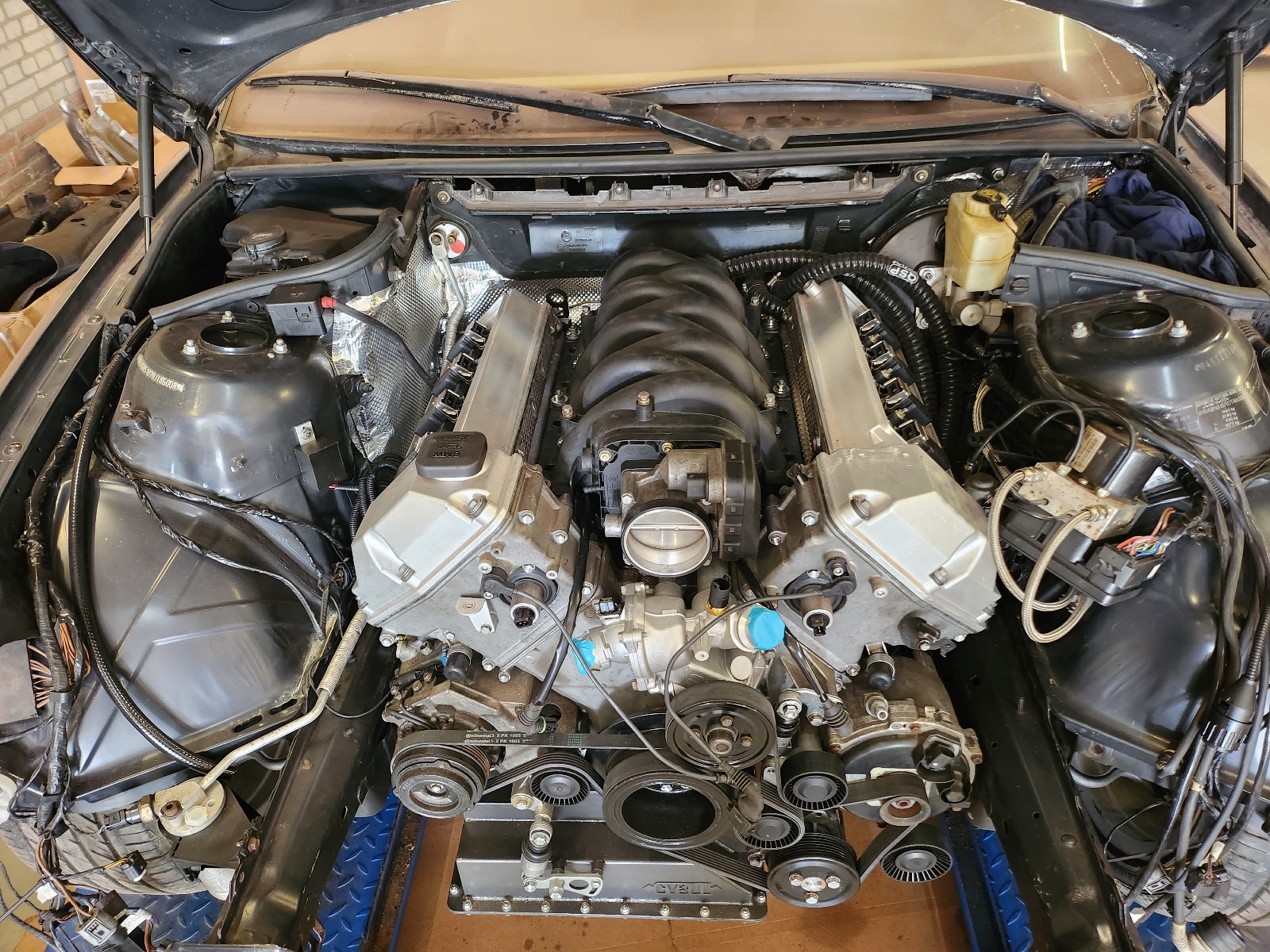

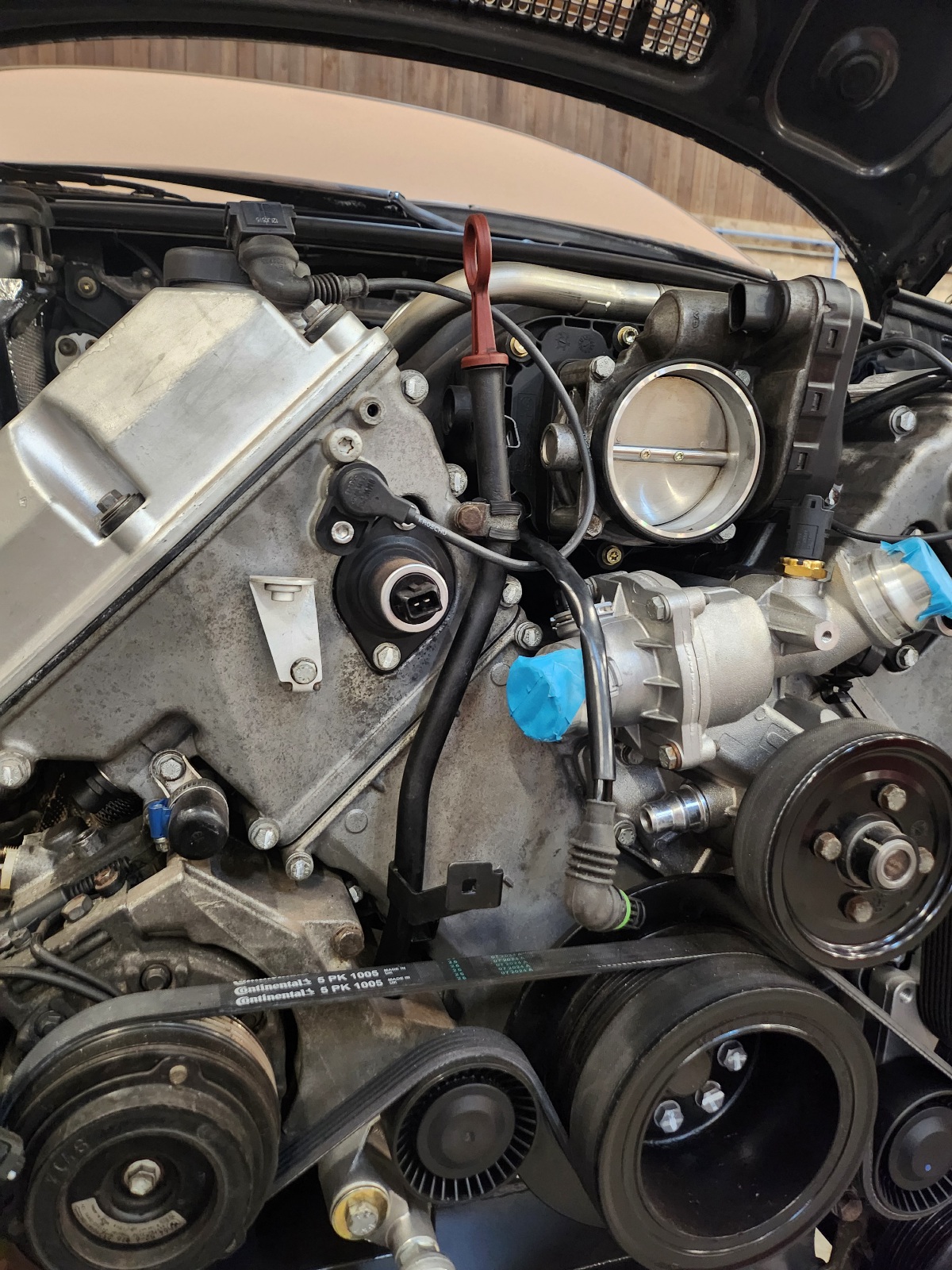

Ik heb weer flink wat updates. Het zijn nu vooral kleine details rondom het blok, maar ik kom langzaam maar zeker dichter bij de eerste start.

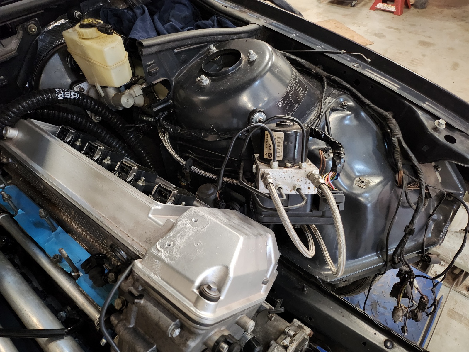

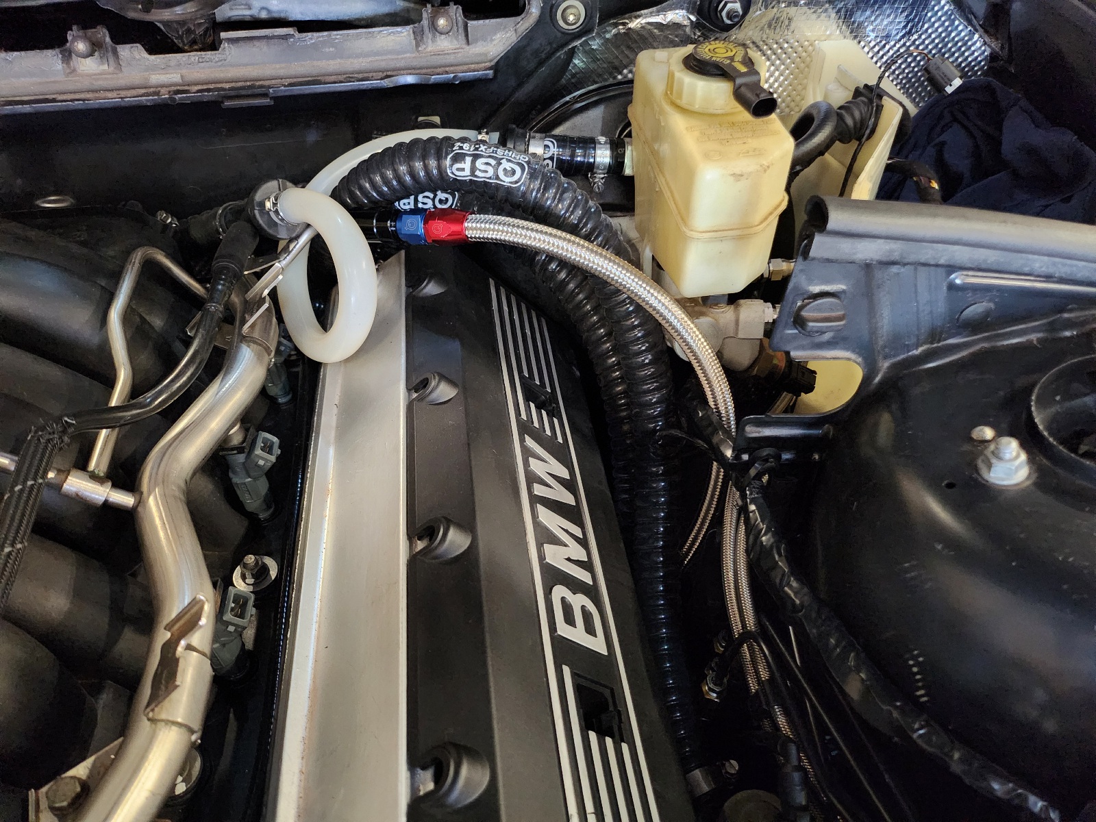

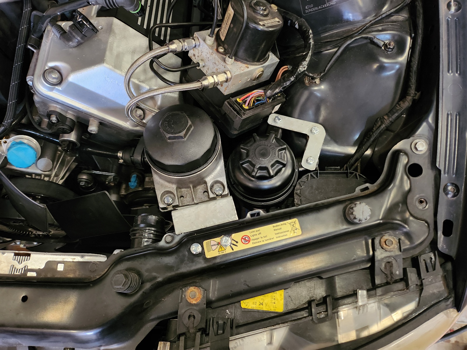

RVS remslangen gemaakt vanaf de hoofdremcilinder naar de ABS module:

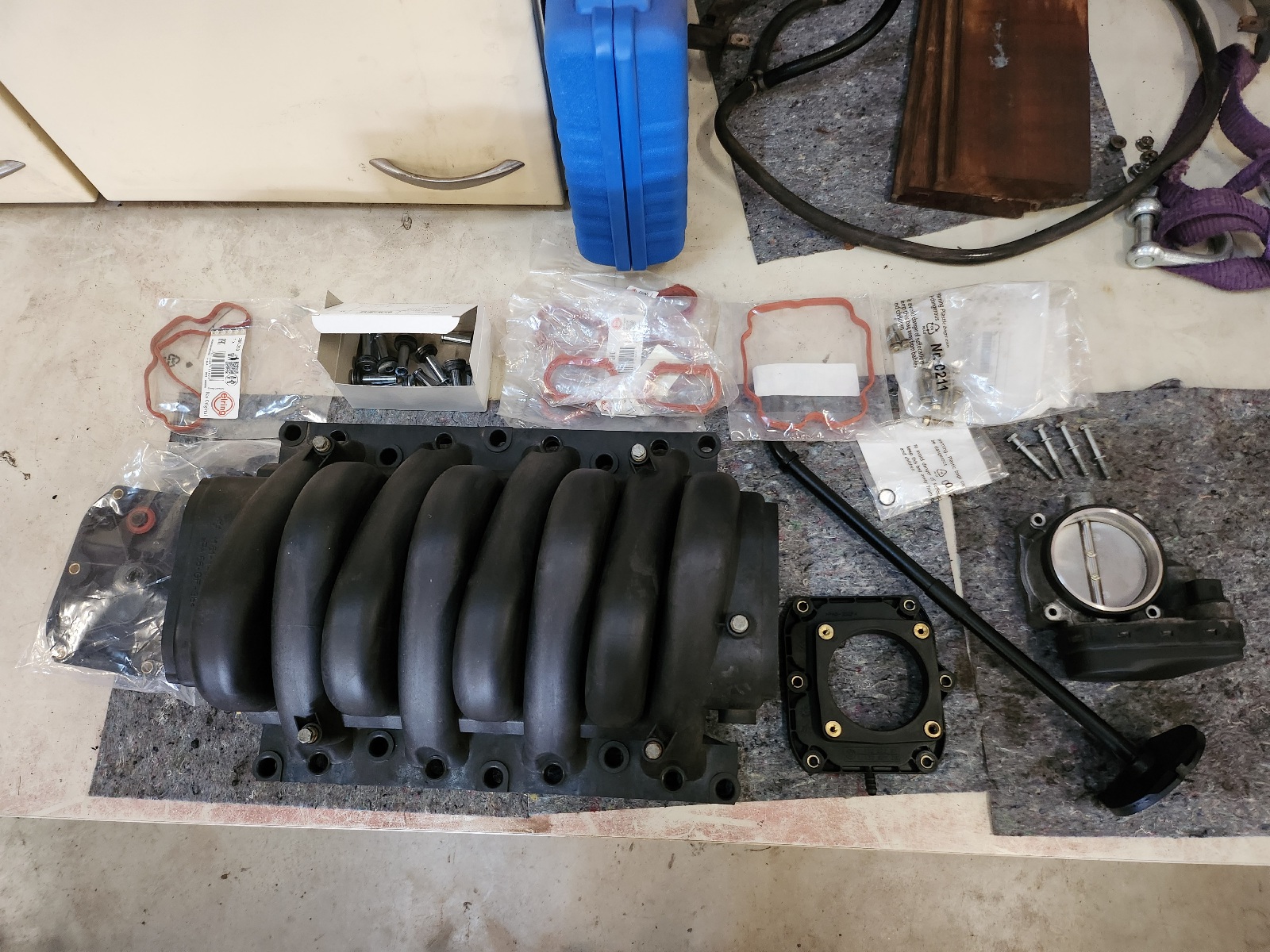

Inlaatspruitstuk schoongemaakt en voorzien van nieuwe pakkingen, rubbers en carterventilatieklep:
En gemonteerd:

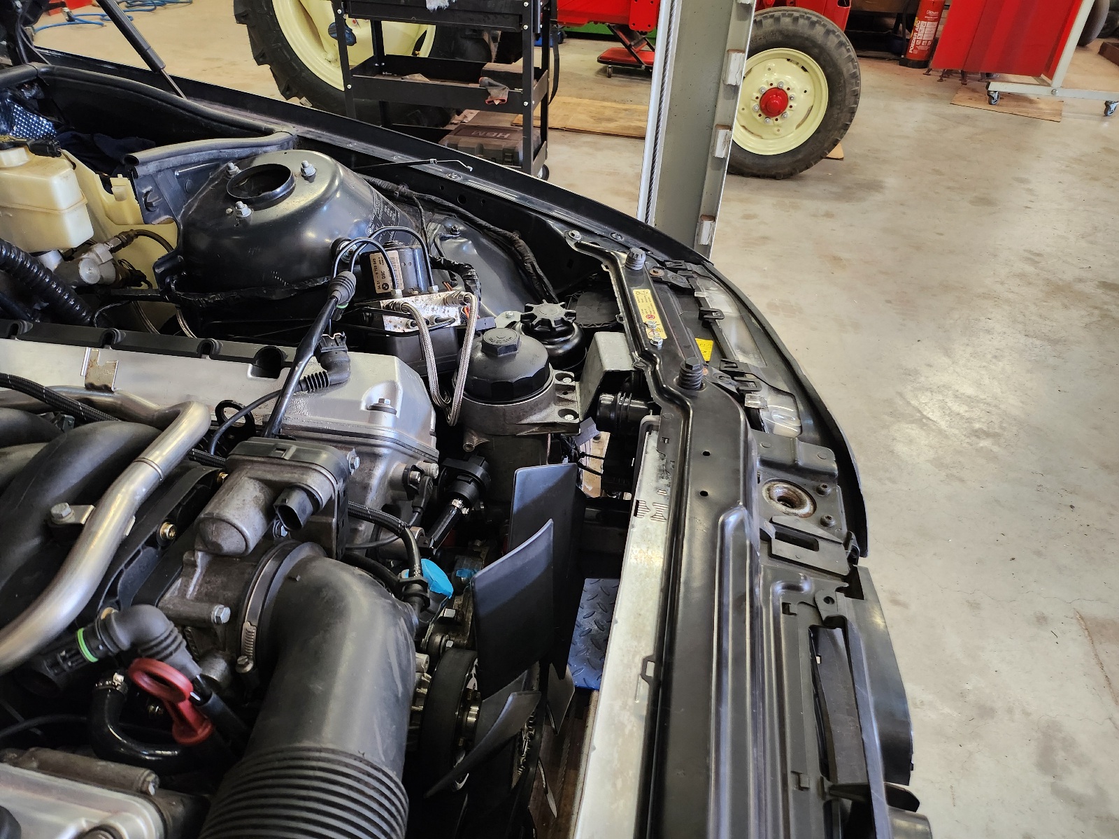

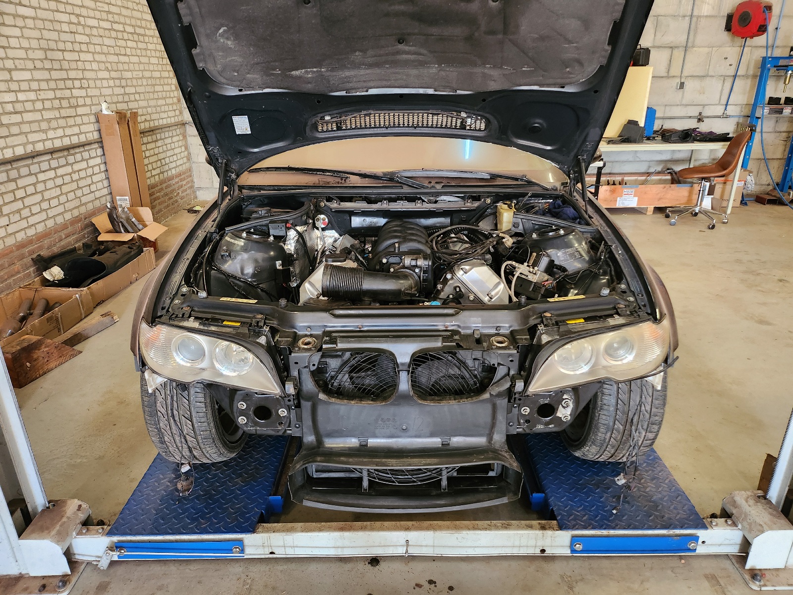

Tussendoor even tijdelijk het front met de koplampen gemonteerd, om een beeld te krijgen van de ruimte. Toch wel weer een mooi gezicht.

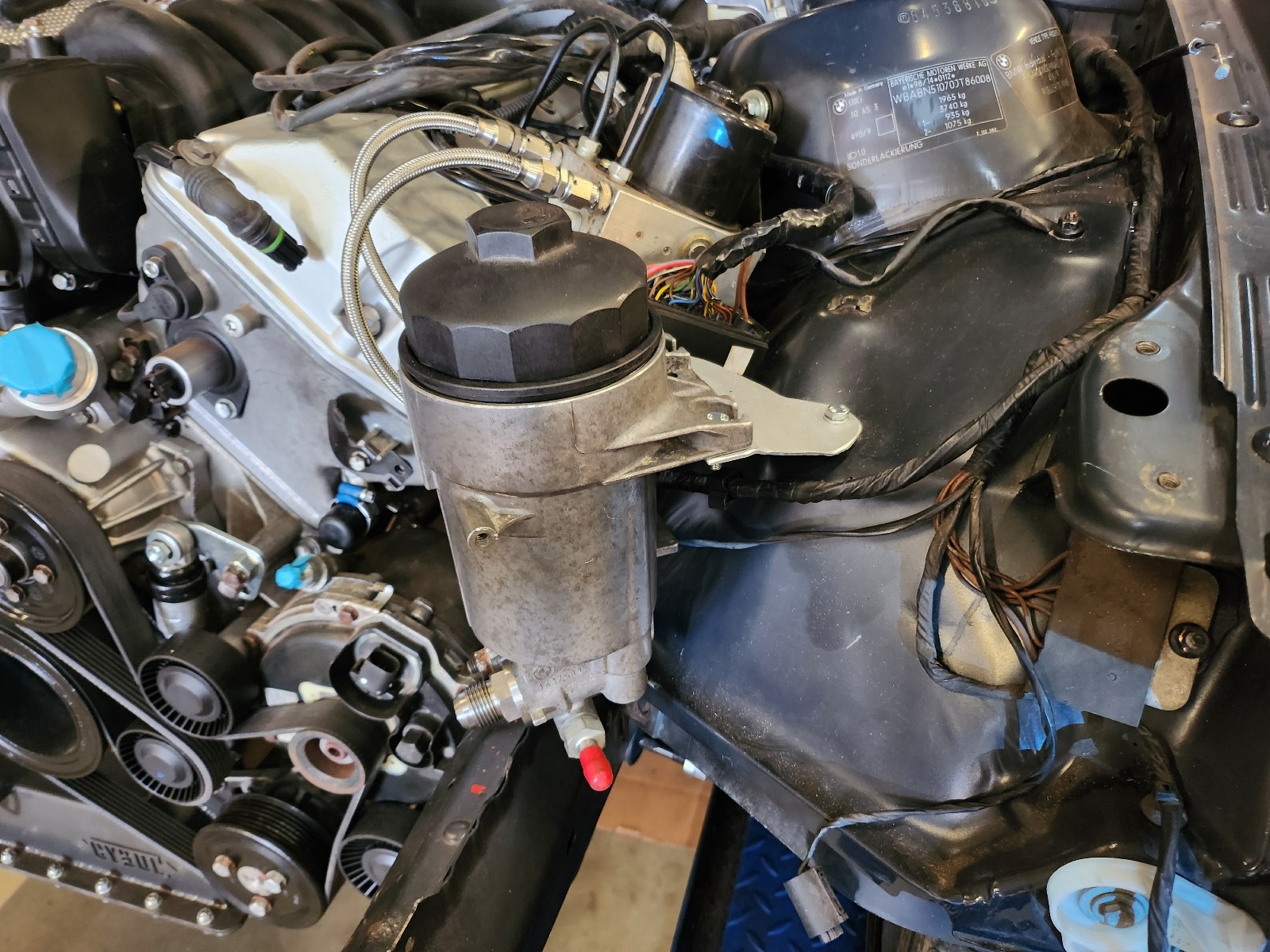

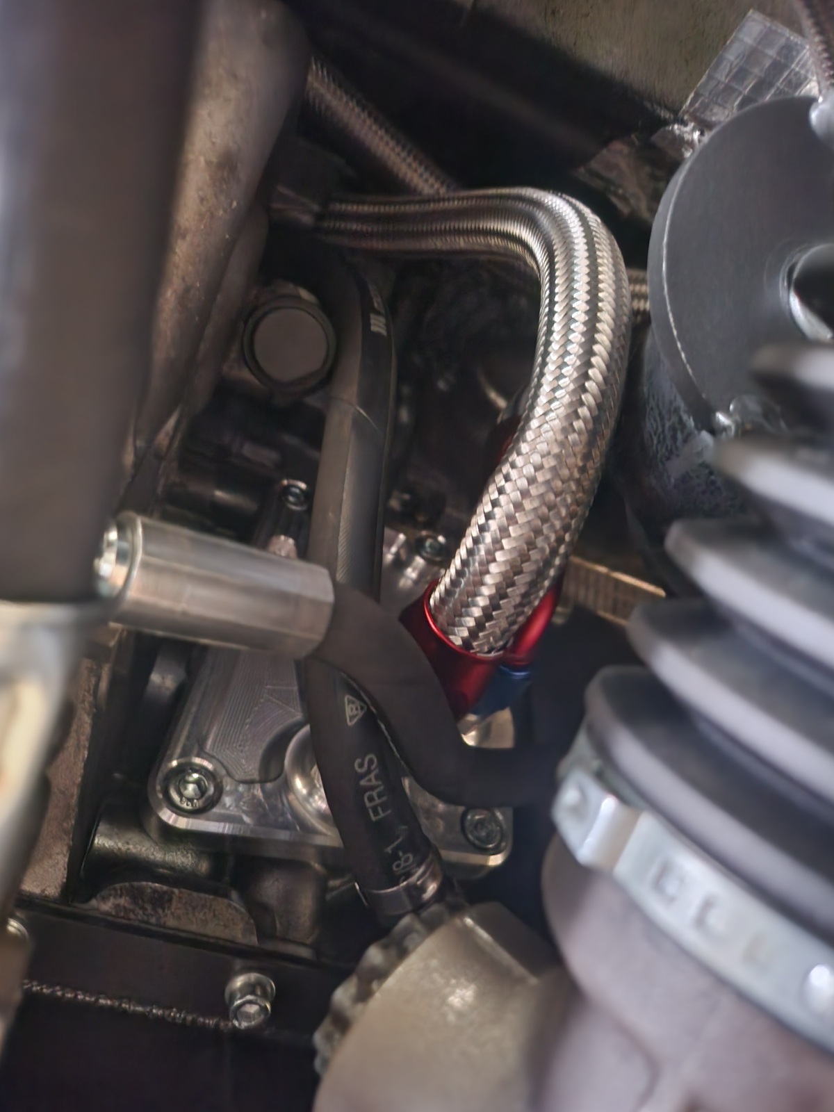

Het oliefilterhuis gemonteerd met een zelfgemaakt beugeltje:

De brandstofrail voorzien van nieuwe injectoren en gemonteerd:
Oliepeilstok gemonteerd, met uiteraard nieuwe o-ringen:

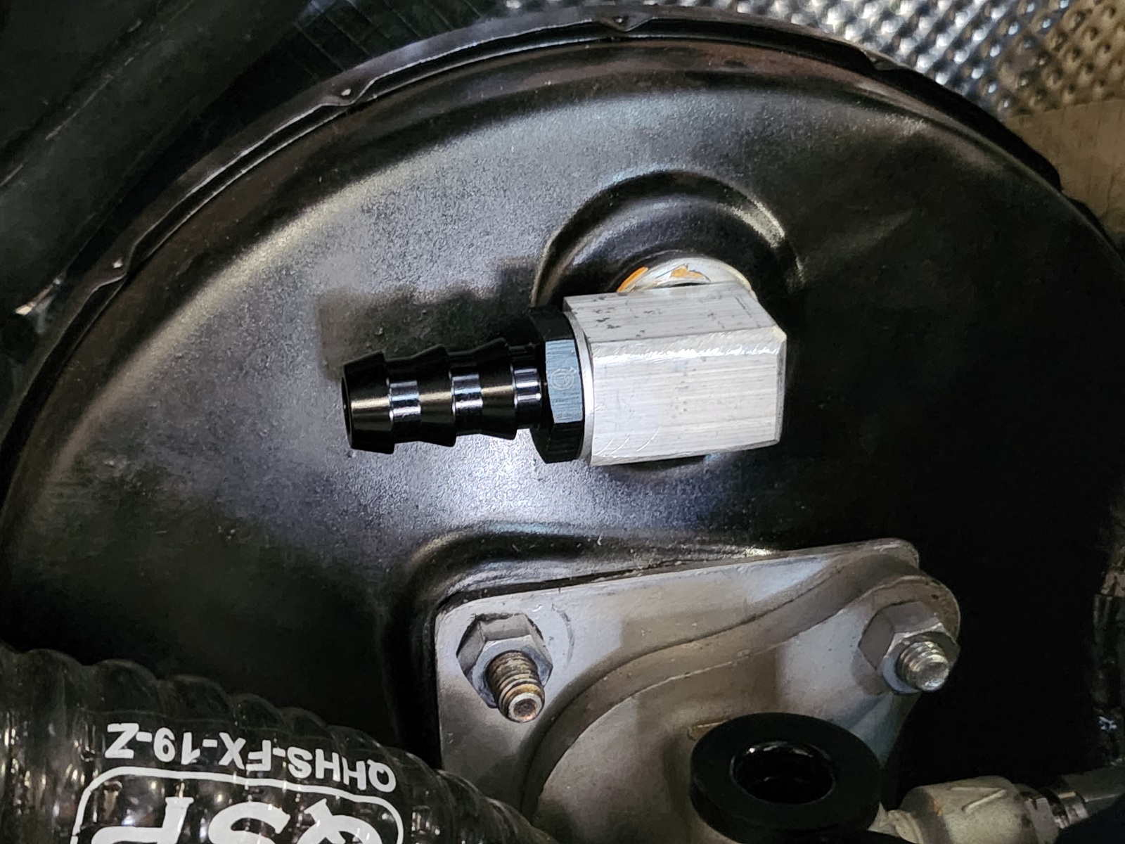

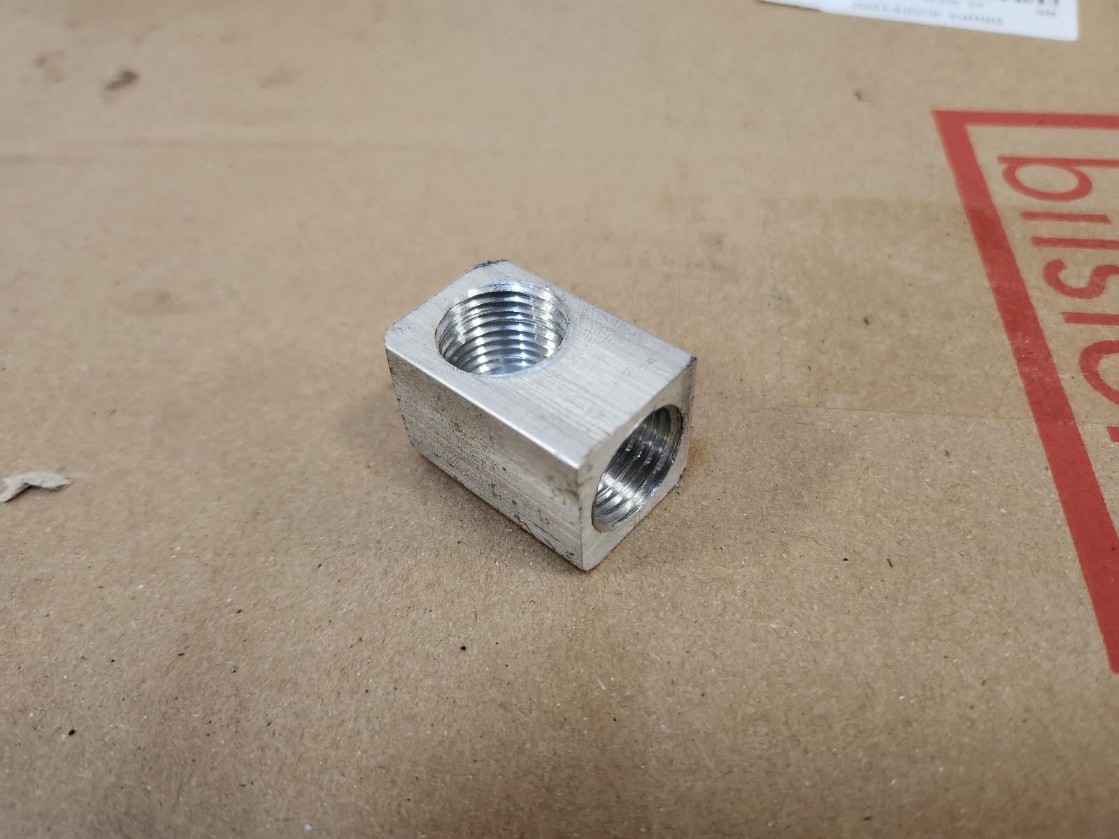

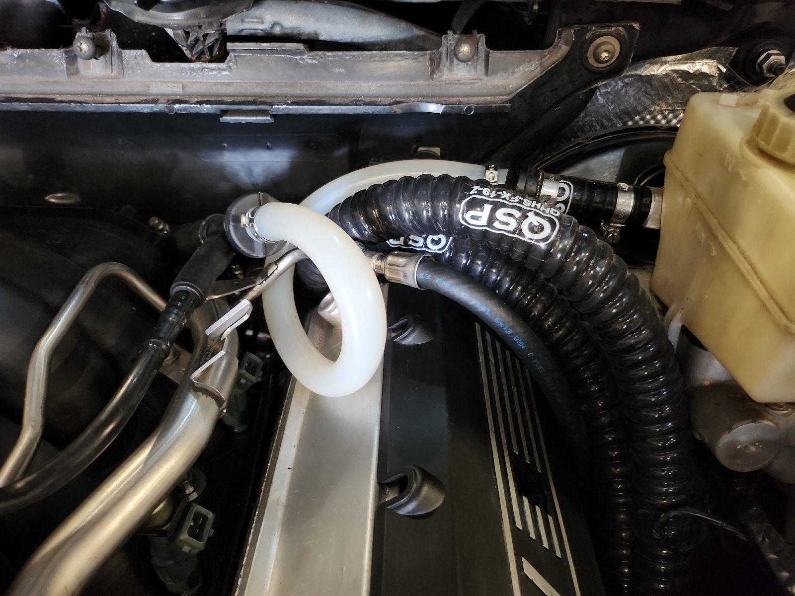

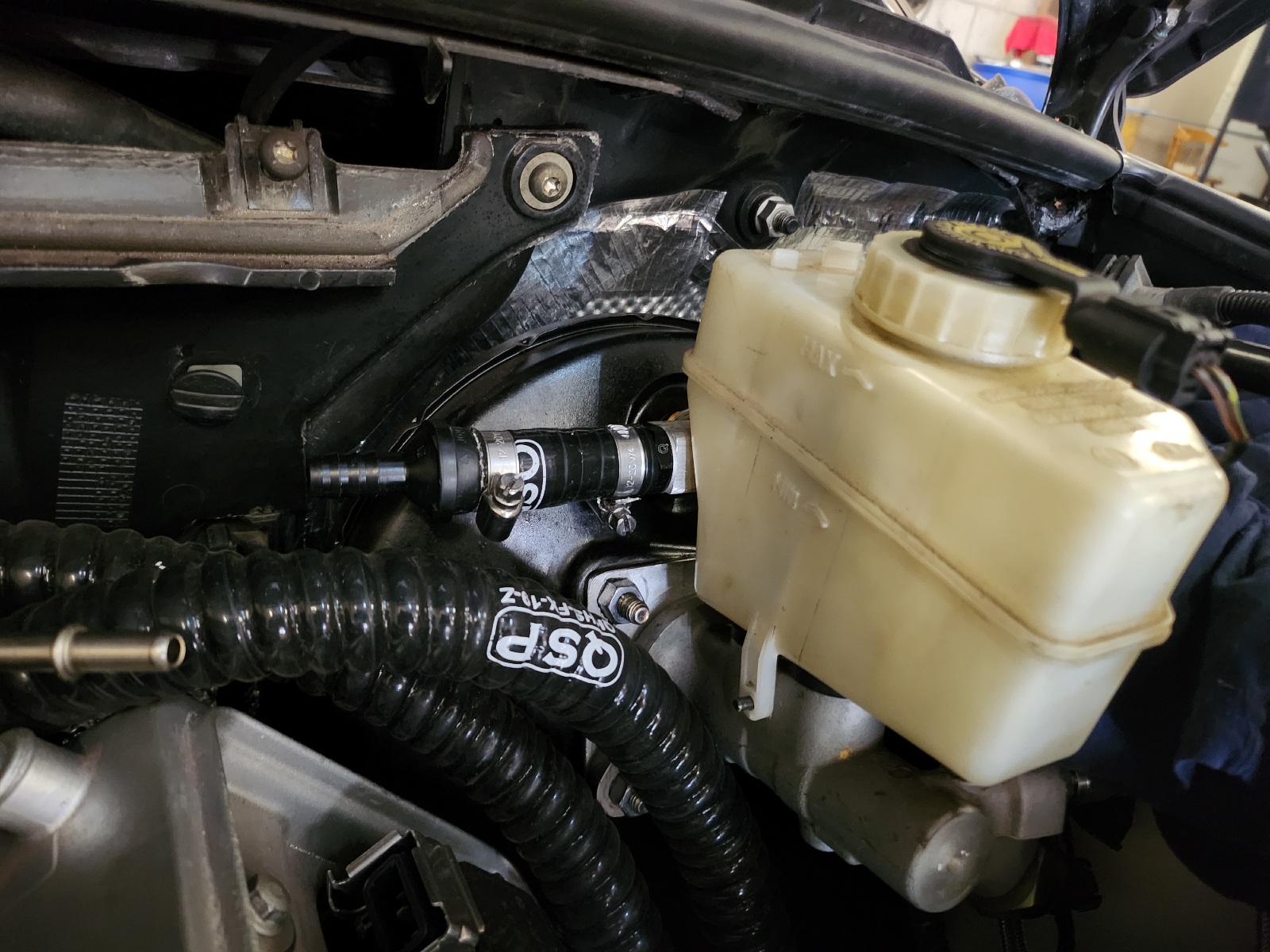

En toen even wat mooi hobbywerk. Ik kon geen passende fitting vinden voor vacuüm van de rembekrachtiger. Omdat ik een Mercedes W201 rembekrachtiger heb gebruikt, komt de aansluiting precies uit achter het remvloeistofreservoir. Dus er is weinig ruimte.
De rembekrachtiger heeft een aansluiting met een uitwendig schroefdraad M16x1,5. Ik heb zelf een soort kniefitting gemaakt van een aluminium blokje waar ik een inwendig schroefdraad in geboord en getapt heb:
Vervolgens er een slangpilaar in geschroefd, et voilà!:
Daarna een verloopje van siliconen slang waar ik de originele terugslagklep van de E46 rembekrachtiger in gezet heb:

Beugeltje voor het oliefilterreservoir ziet er wel erg dun en fragiel uit. Zit dat erachter nog met meer (gevouwen) plaatwerk vast aan het chassis?

Lekker bezig! Knie stukje lijkt me prima voor vacuüm, komt geen druk op te staan.

SlowCo schreef: 14 jun 2025, 21:33 Beugeltje voor het oliefilterreservoir ziet er wel erg dun en fragiel uit. Zit dat erachter nog met meer (gevouwen) plaatwerk vast aan het chassis?
Ja dat heb je goed gezien, ik moet het nog verder uitbreiden. Maar het zit nu in ieder geval op de plek waar ik hem wil hebben zodat ik de olieleidingen op maat kan maken. Mijn focus ligt nu op de motor lopend te krijgen, daarna ga ik dat soort details verder uitwerken.

Niels schreef: 14 jun 2025, 21:46 Lekker bezig! Knie stukje lijkt me prima voor vacuüm, komt geen druk op te staan.
Klopt ja, daarom durfde ik het wel aan zelf iets te fabriceren.

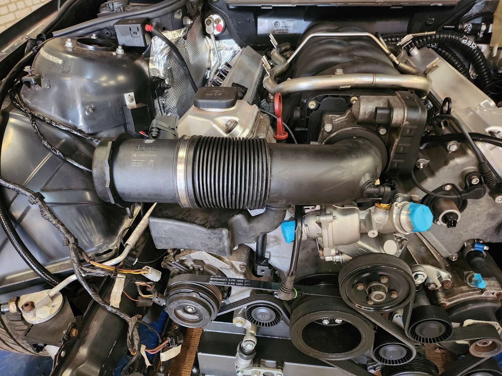

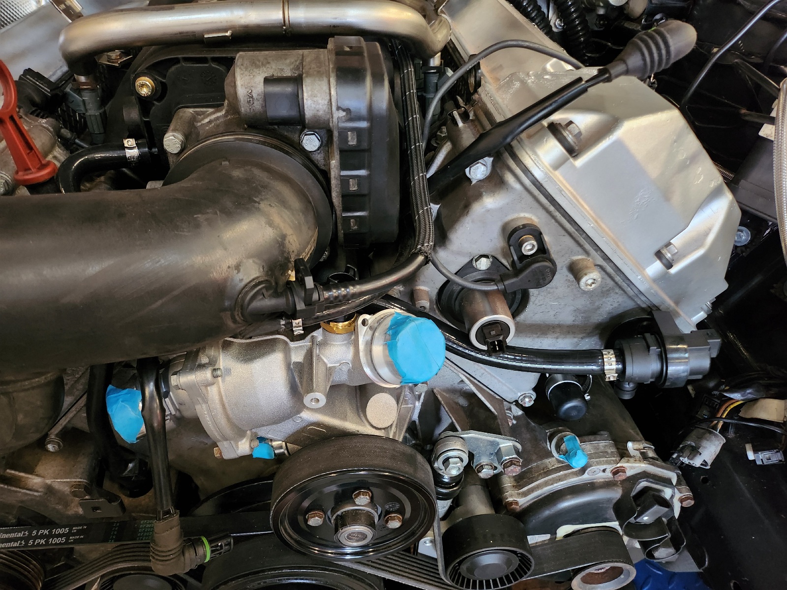

Ik heb de inlaatbuis met een nieuwe MAF sensor gemonteerd.
Daarna wat vacuümslangen /-leidingen. Voor de brandstofdrukregelaar, de rembekrachtiger en brandstoftankventilatie.
Ook een nieuwe brandstofslang. Origineel voor een E46. Ik hoopte dat die lang genoeg was, maar dit is helaas niet zo. Zit nu strak langs het blok op en zou misschien kunnen doorslijten. Dit is dus geen blijvertje.

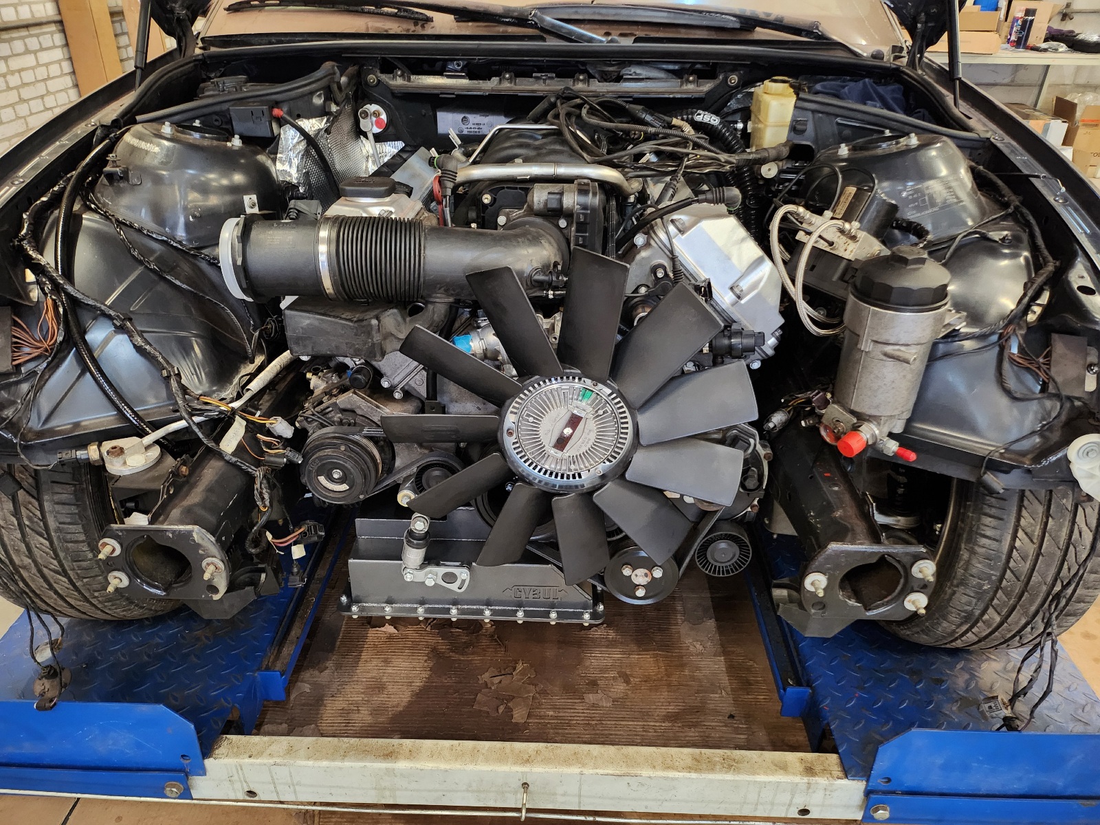

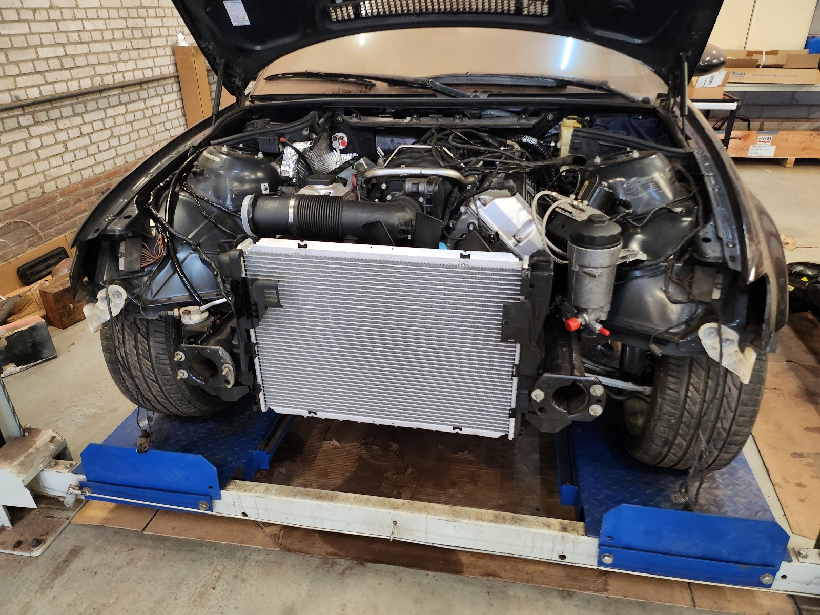

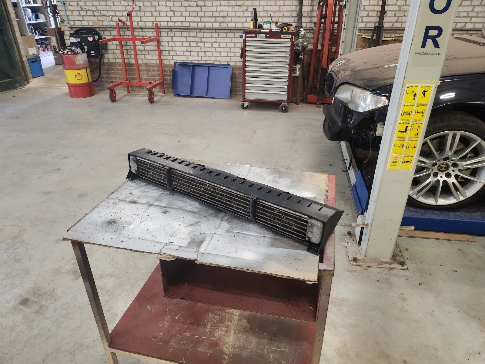

Ook even alvast een nieuwe visco koppeling en fan gemonteerd om meer beeld te krijgen van de ruimte. Het wordt nog een uitdaging om deze passend te krijgen in het geheel, maar ik ben een groot voorstander van dit type ventilator in plaats van de inefficiënte elektrische variant.
En een nieuwe E46 M3 radiateur, voor wat extra koelcapaciteit.
En ook het front weer even tijdelijk terug gezet.
Nu had ik wat meer beeld van de ruimte die ik overheb. Ik moest namelijk het stuuroliereservoir nog kwijt. Het beugeltje voor het oliefilterhuis kon de prullenbak in, en ik heb het opnieuw ingedeeld.

Is zo’n visco zoveel beter dan? Motorruimte zit goed vol haha :) echt prachtig wordt het

Martijn_bmw schreef: 25 jun 2025, 04:51 Is zo’n visco zoveel beter dan? Motorruimte zit goed vol haha :) echt prachtig wordt het
Nou het is een beetje een 'unpopular opinion' van mij. :wink: De meeste mensen zullen zeggen dat een elektrische fan beter is.
Maar kort samengevat zijn dit de voordelen:
- trekt meer lucht naar binnen.
- de vloeistof reageert altijd op de warme lucht, dus werkt altijd, niet afhankelijk van sensoren/aansturing.
- een elektrische fan vraagt behoorlijk stroom als deze aangaat.
Nadeel is dat het wat pk's schijnt te kosten als de visco koppeling aangrijpt. Maar hij grijpt alleen aan als er weinig tot geen rijwind is, bijvoorbeeld in de file of in de stad. Dan heb je die pk's ook niet nodig.
Berichten: 30211
Re: BMW E46 van 330ci naar 340ci
Bericht door Martijn_bmw » 25 jun 2025, 19:26
Klinkt plausibel idd :) kende de werking wel van de koppeling maar had die nog niet zo geknoopt aan de voor en nadelen.

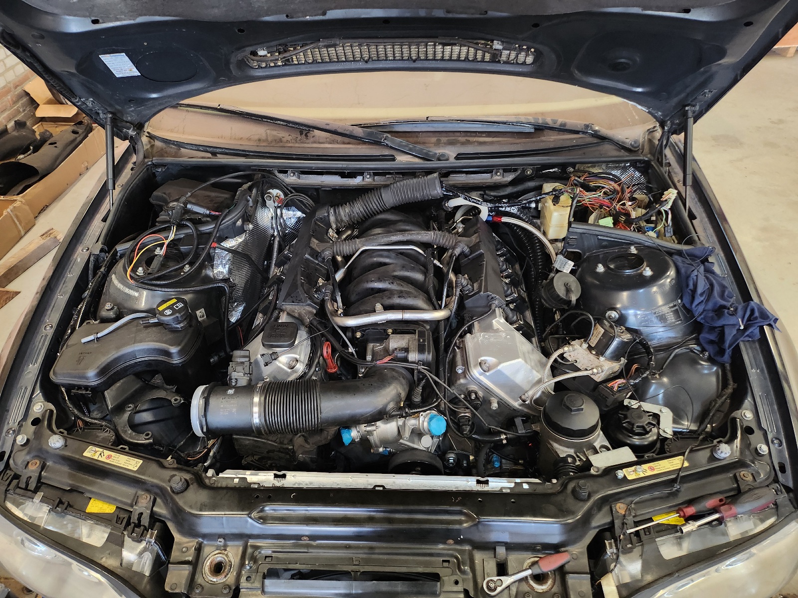

Bericht door ///MarcelRvB » 11 jul 2025, 00:03

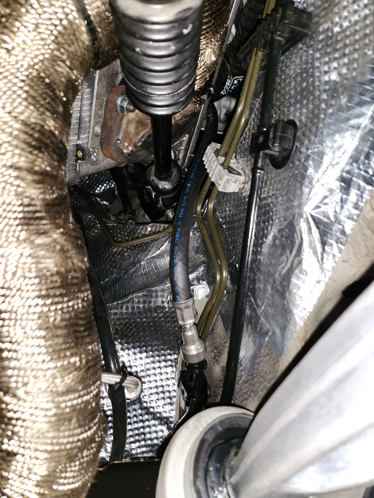

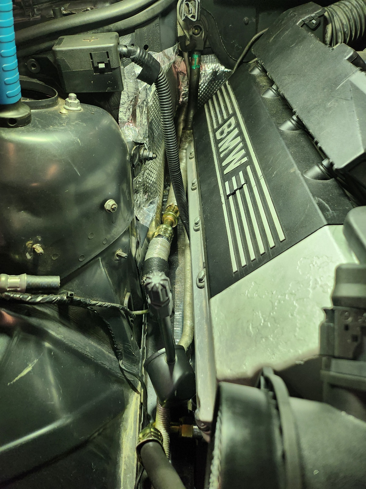

Het is wat lastig op de foto te krijgen, maar al het leidingwerk is inmiddels aangesloten.
Te beginnen met de hydrauliekslangen voor de stuurbekrachtiging. Ze moeten nog wel netjes aan de carrosserie gebeugeld worden.
Een nieuwe brandstofslang gemaakt die wel lang genoeg is.
En de olieleidingen naar het oliefilterhuis.

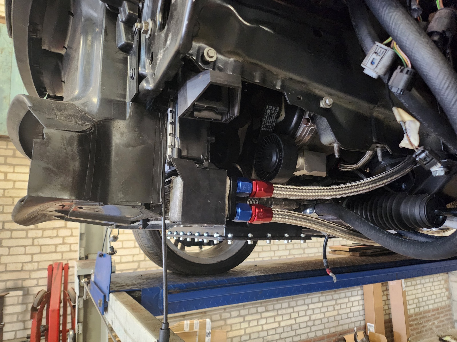

Omdat ik toch al het koelsysteem van een M3 inbouw, bedacht ik om ook een M3 oliekoeler te monteren. Met de V8 in die kleine motorruimte is alle koeling immers welkom. Alleen kost deze zowel origineel van BMW als aftermarket rond de €600,-. En die euro's vliegen al met duizenden de deur uit. Dus heb ik deze gebruikte gekocht:
Wint niet de schoonheidsprijs, maar zolang die niet lek is ben ik er blij mee.
Olieleidingen aangesloten en daarmee is het oliesysteem klaar.

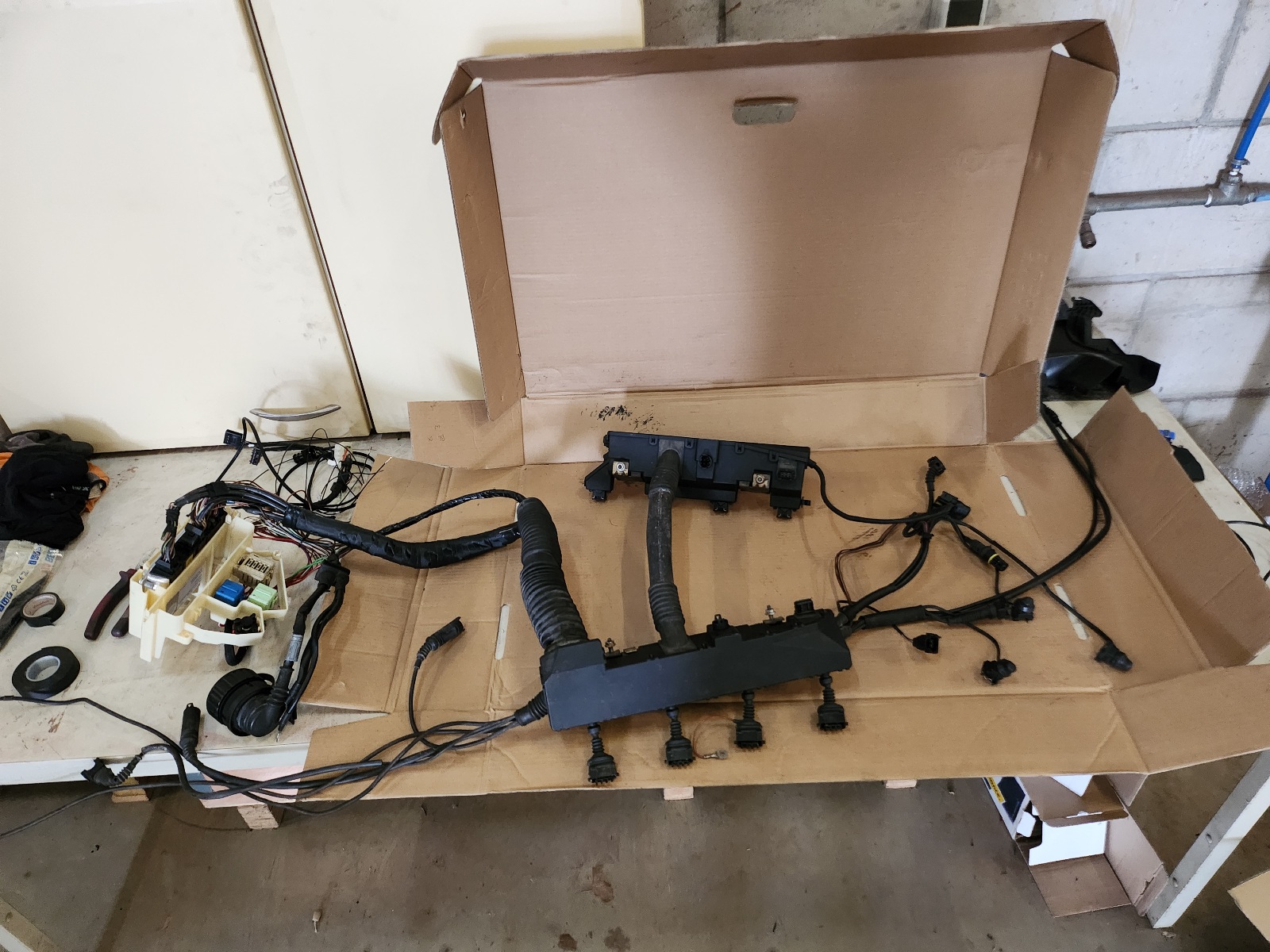

Nu alleen nog de kabelboom en de DME (ECU) aansluiten en hij kan gestart worden. De kabelboom van de motor was door de sloperij afgesneden. Is natuurlijk veel makkelijker dan netjes de stekkers losmaken.. :roll: Maar goed, de kabelboom moet toch verlengd worden. Ik heb een 2de kabelboom voor weinig op de kop getikt, waarmee ik de originele kabelboom kan repareren en tegelijkertijd verlengen.
Programma voor volgend weekend: Lekker kleur bij kleur zoeken en solderen.

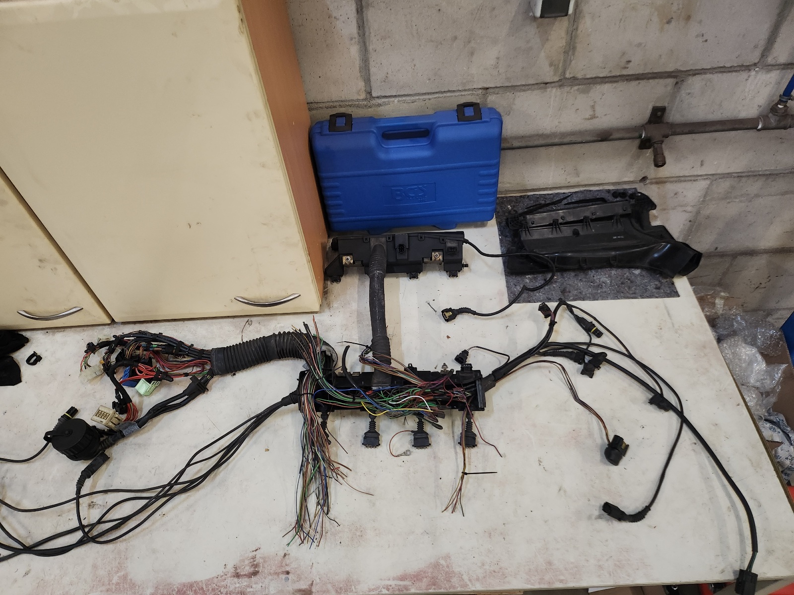

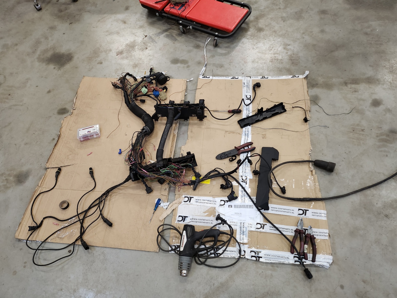

Zo nou, weer even een update. Het was nog behoorlijk wat werk om een verlengde kabelboom te realiseren. (En ik ben tussendoor nog even een paar weken naar Griekenland geweest).
Na heel wat avonden gepriegel was dit mijn eerste poging:
Maar na herhaalde mislukte startpogingen, waarbij er wel brandstofdruk kwam maar geen vonk, bleek het toch niet te kloppen.
Dus de kabelboom er weer af, en met kabelschemas erbij alles na gelopen. De kabelboom die ik gebruikte om de bestaande te verlengen kwam van een 7 serie, en die heeft net wat kleine verschillen met de kabelboom van een 5 serie, zo bleek.
///MarcelRvB

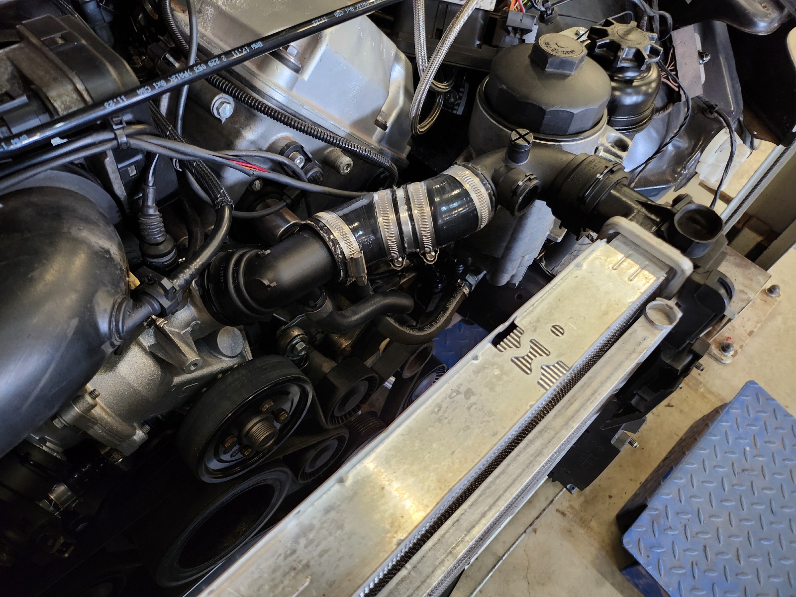

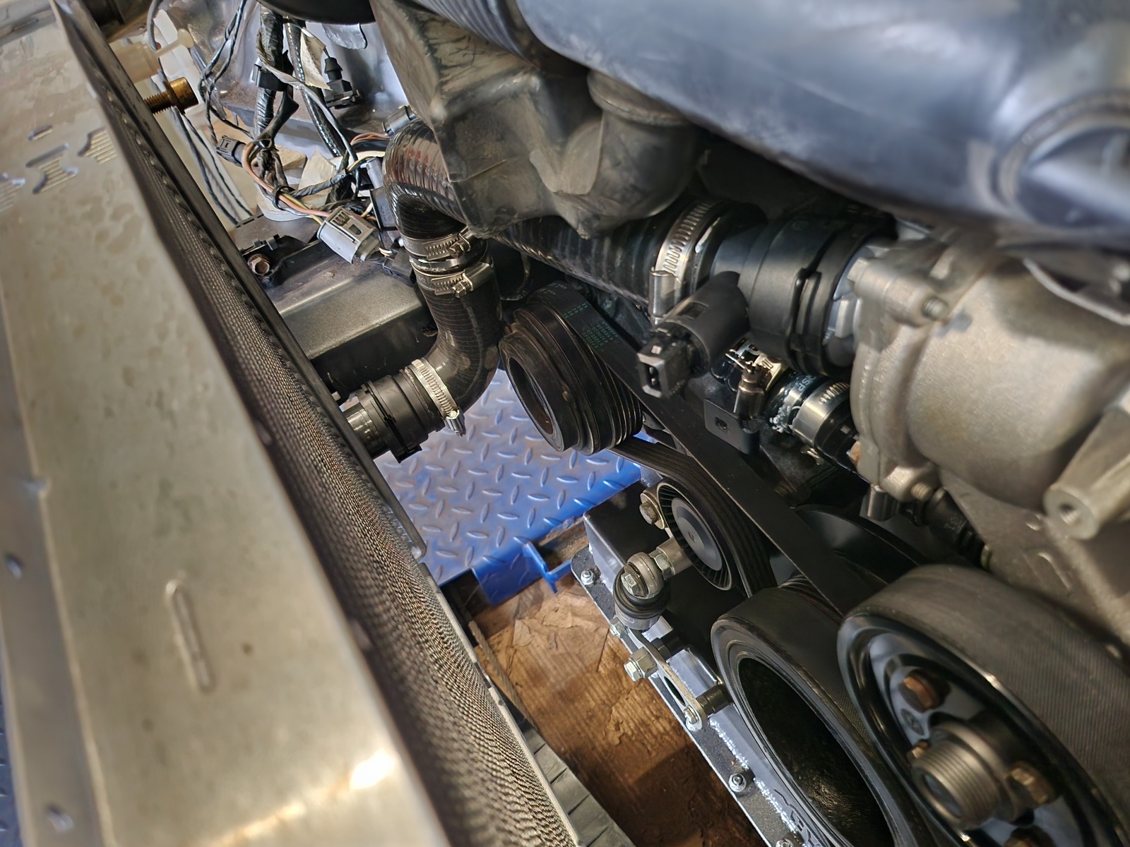

Afgelopen periode ben ik druk bezig geweest met het koelsysteem. Ik gebruik het volledige koelsysteem van een E46 M3, die heeft meer capaciteit dan de 330i en heeft net als de 540i een extern koelvloeistofreservoir.

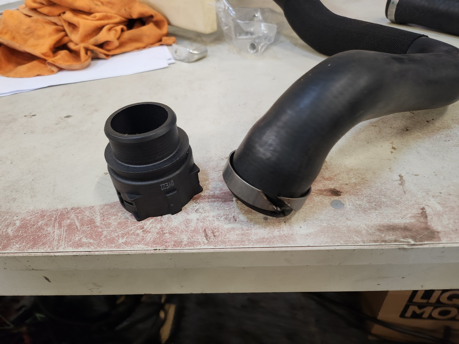

Om zelf koelslangen te kunnen maken met het BMW snelkoppelsysteem heb ik de benodigde koelslangen voor E46 M3 en E39 540i gekocht, vervolgens de slangklemmen doorgeslepen en de rubberslangen er af gehaald.
Zo kon ik met siliconen bochtstukken en verlopen, koelslangen op maat maken:

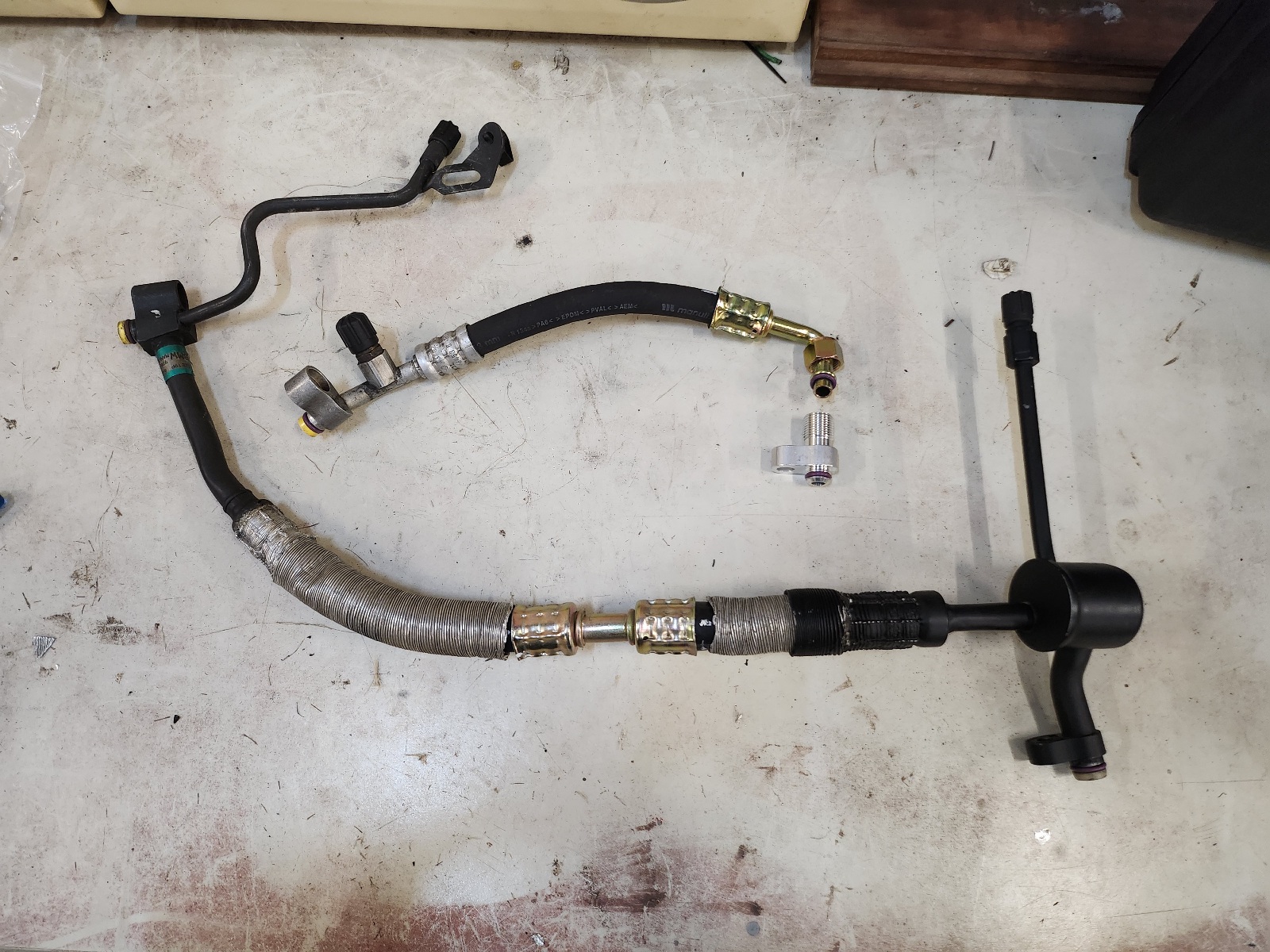

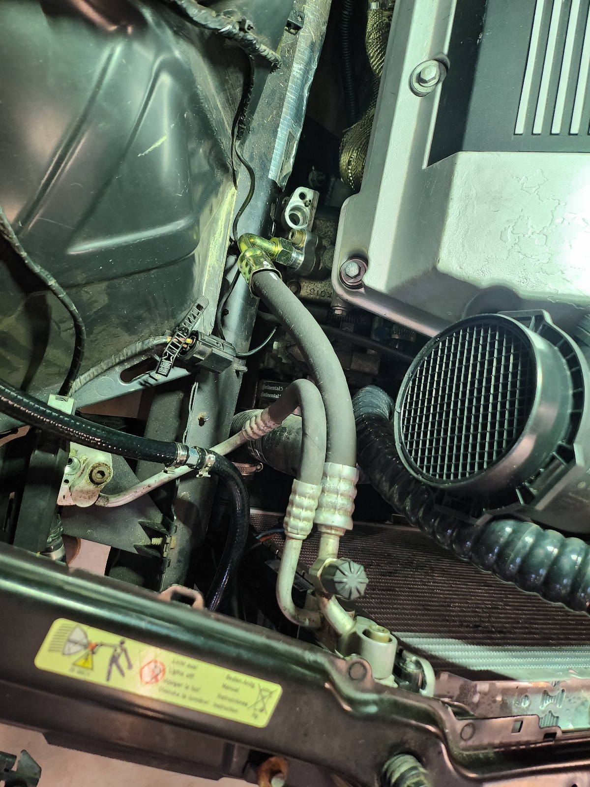

Nu ik er nog bij kon, was het tijd om de aircoslangen op maat te maken. Ik wilde dat eerst laten doen, maar na wat teleurstellende reacties van aircospecialisten had ik besloten om ze zelf te maken. Online had ik de juiste fittingen en verloopstukken gevonden en bij HBM heb ik een hydraulische perstang gekocht.

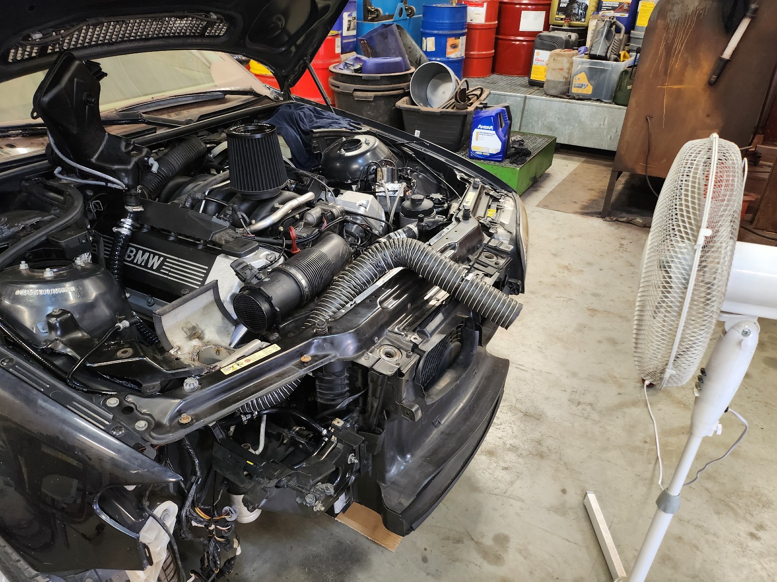

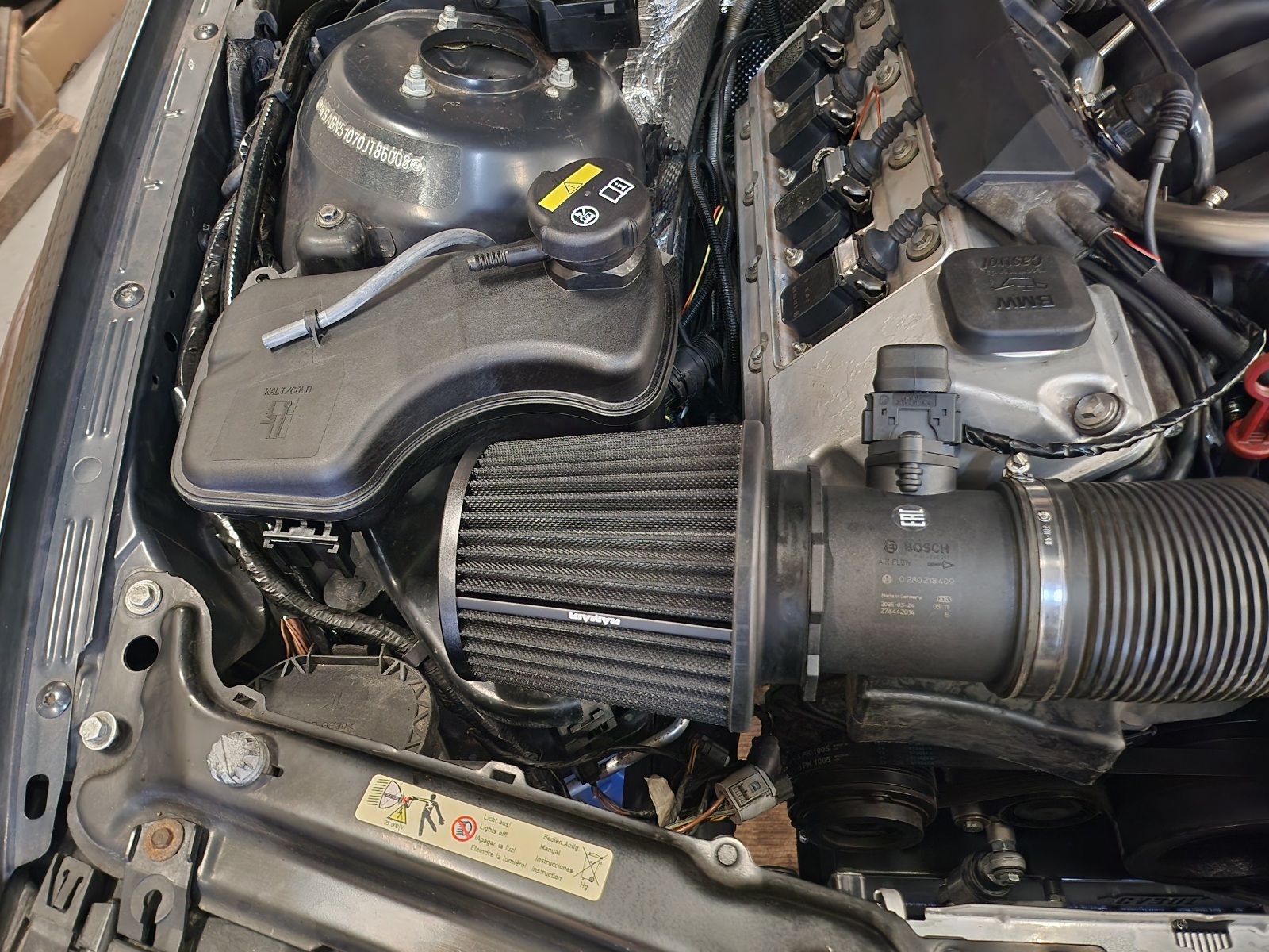

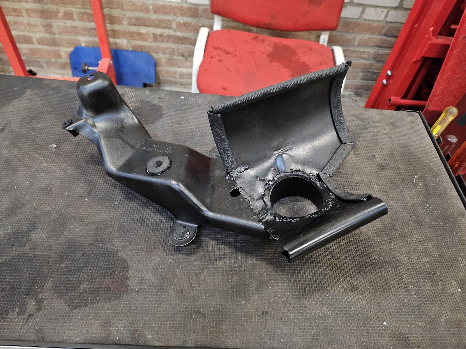

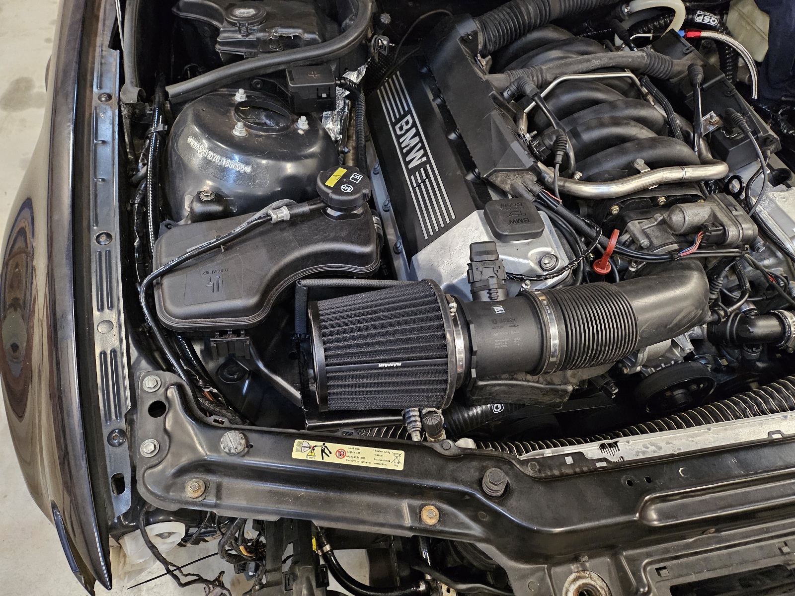

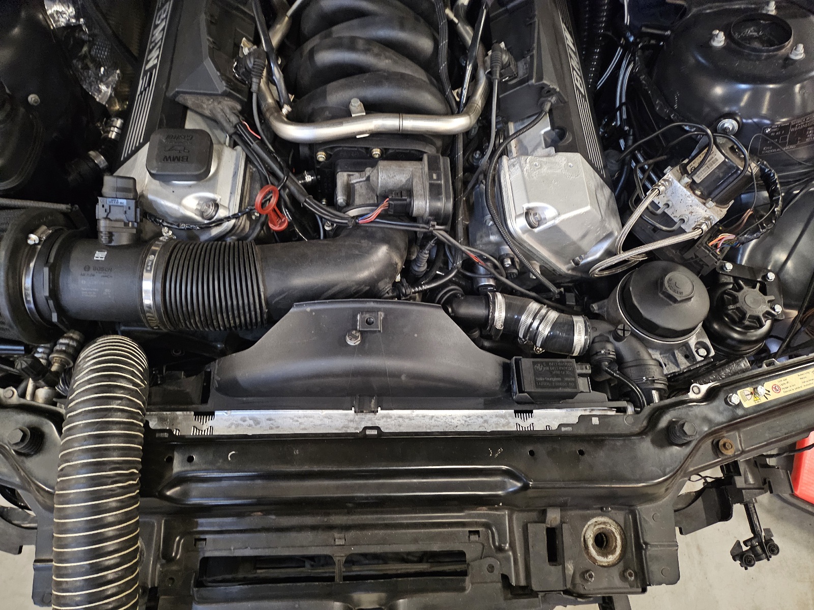

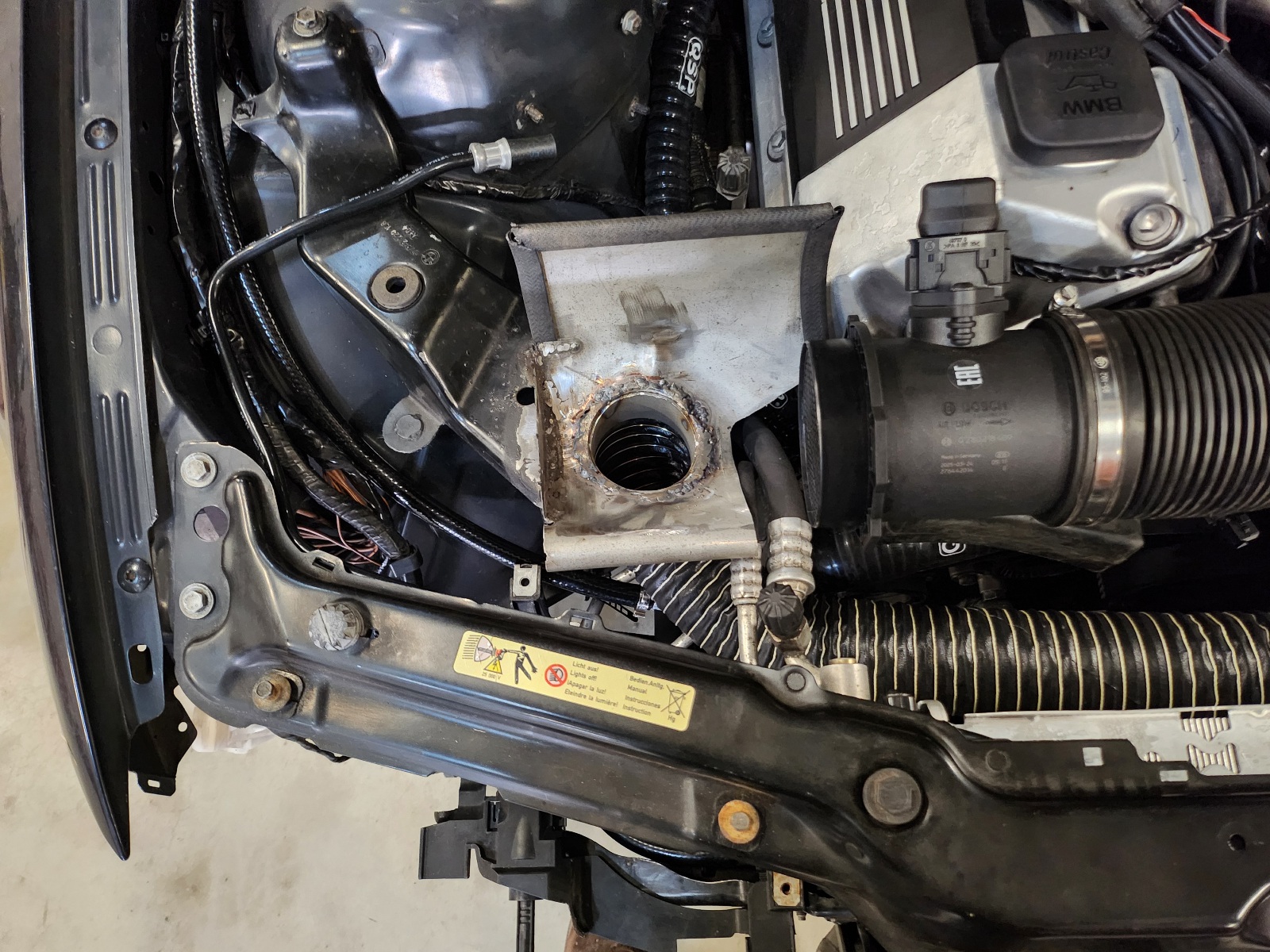

Vervolgens verder met de luchtinlaat. Het M3 koelvloeistofreservoir kwam perfect uit met het luchtfilter.

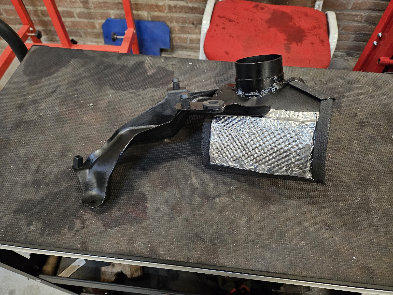

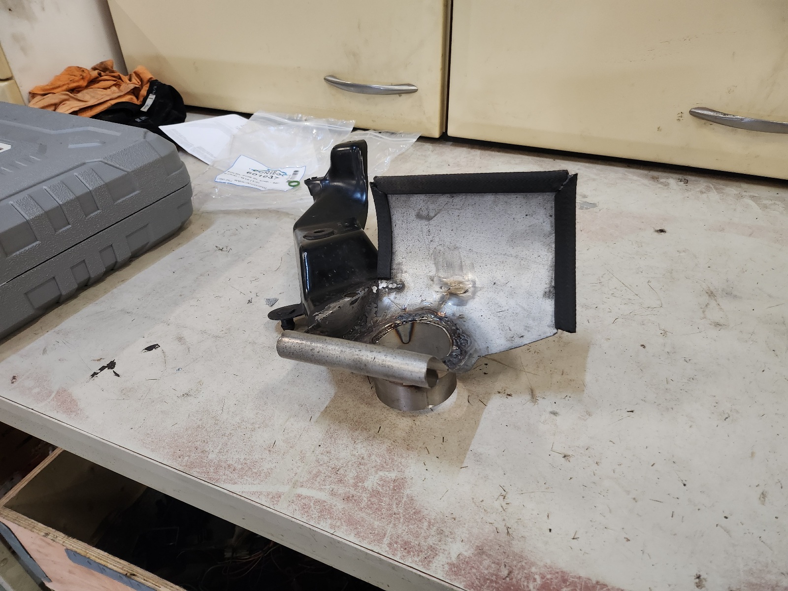

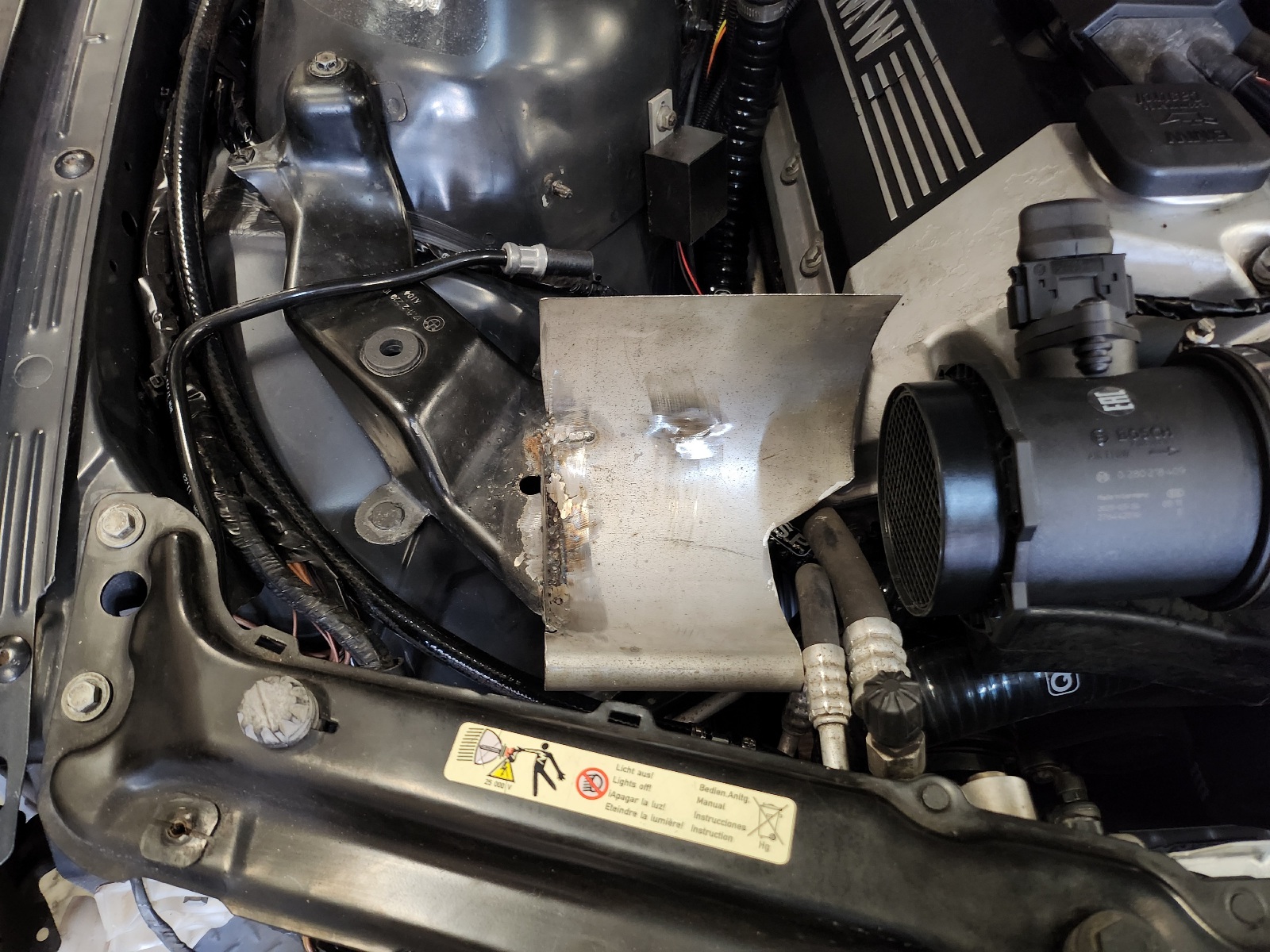

Hierdoor ontstond een idee wat een beetje uit de hand is gelopen. Ik wilde iets van een hitteschild om het luchtfilter hebben. En omdat het zo mooi uitkwam met de beugel van het koelvloeistofreservoir kon ik daar wat mee maken.
Met een beetje creativiteit en een stuk dakgoot krijg je dan dit:
Een volgende stap was om koude lucht bij het filter te krijgen:
Even testen in de windtunnel :tooth: :

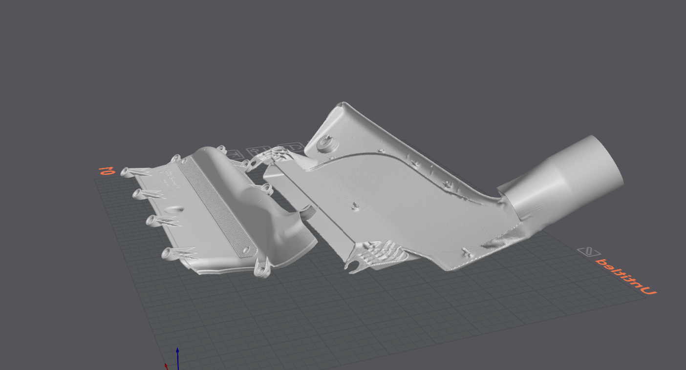

De luchtslang wordt straks aangesloten op een 3D geprinte variant van de originele luchtinlaat. Maar die is nog in de maak.

Vervolgens mijn creatie netjes gespoten en voorzien van isolatiemateriaal:

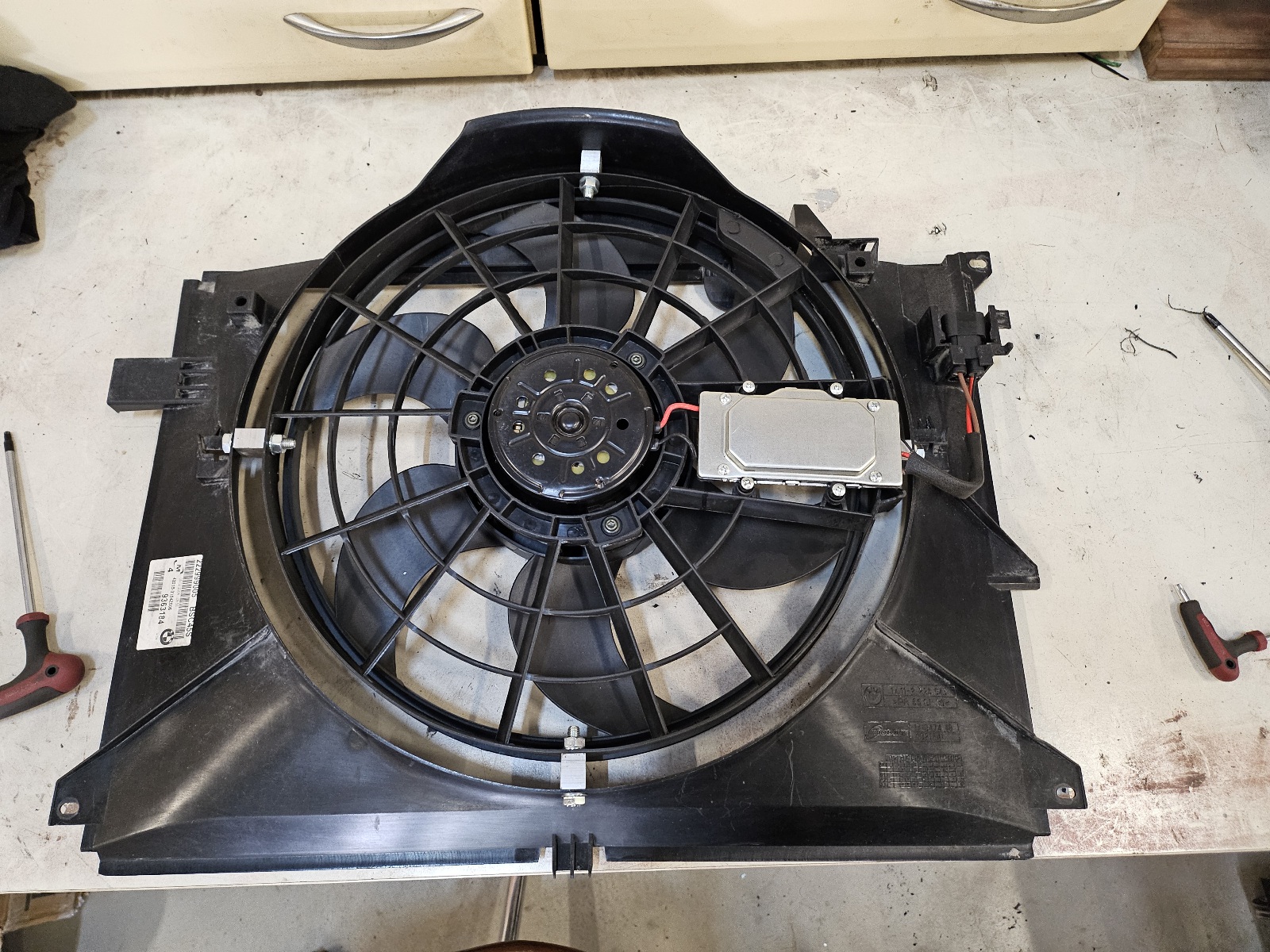

Daarna heb ik een volgende uitdaging aangepakt. De ventilator. Ik wilde oorspronkelijk voor een mechanische ventilator gaan met visco koppeling, maar dat ging onmogelijk passen. Dus dan toch maar een elektrische. Eén probleem, de M3 is nooit uitgevoerd met een elektrische ventilator en die van een 330 past niet op de radiateur van een M3.
Uiteindelijk ben ik aan het knutselen gegaan met een 330 ventilator en een M3 ventilatorkap:
