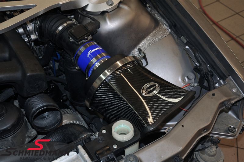

http://www.simota-filters.eu/a-40812785/bmw/ob-003/" onclick="window.open(this.href);return false;
Zoiets erin zetten ipv k&n wat iedereen altijd standaard doet? simota geeft meer flow, filtert uiteraard iets minder maar het is niet dat we hier dakar acties uithalen met stof/troep etc.

Klinkt idd best lekker!
Is die pijp met vlinder een rechte pijp langs de demper?
Lijkt zo iig stukken zwaarder en met een lekkere rommel te klinken dan een standaard 325i

@ Knot, zo'n simota is juist ideaal voor op de familie station. Bij gewoon dagelijks gebruik merk je geen verschil met een standaard auto. Maar de keren dat je alleen een tripje maakt en hem lekker door kunt trekken is het feest.

Wat hierboven gezegd wordt. Dat ding komt pas boven de 4k rpm tot leven en op de M54 is ie niet zo luid als op de M50/52.
Ik had voorheen een Pipercross inlegfilter erin liggen, maar merkte vrijwel geen verschil met het origineel.
