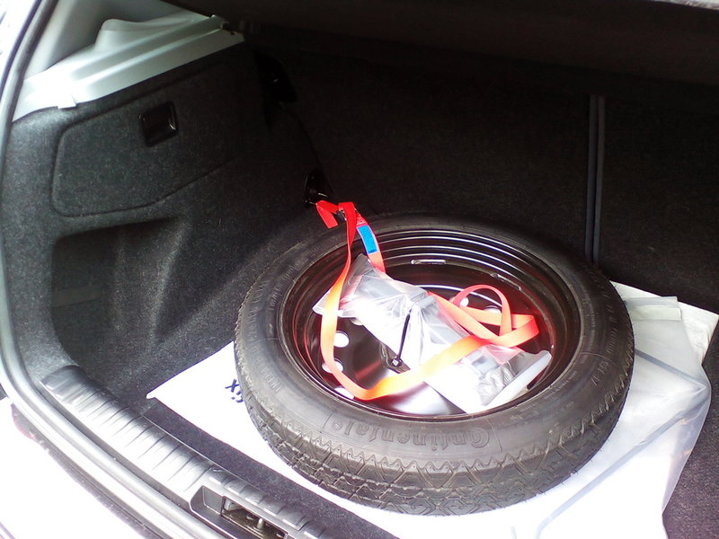

Originele verse 'Pannenset' besteld
17" thuiskomer met krik vastgemaakt aan het gemonteerde ladingoog
Kan straks met gerust hart naar de Alpen

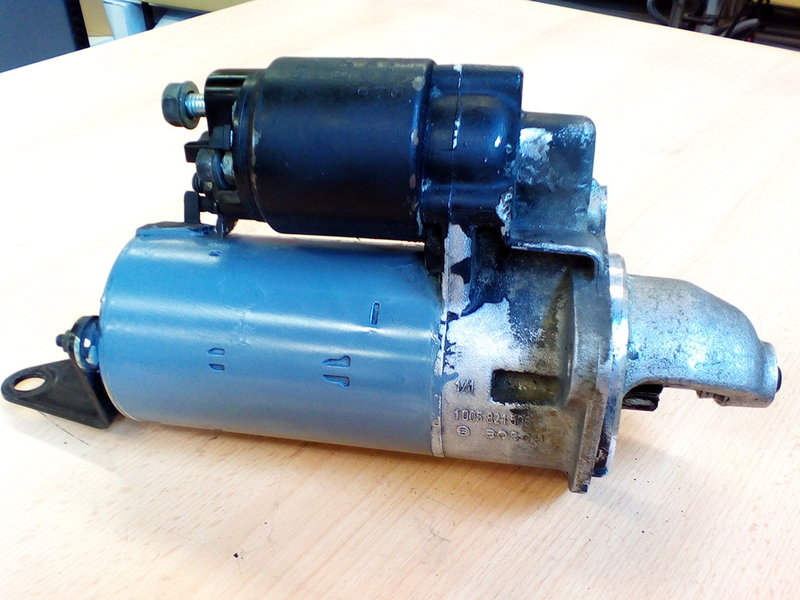

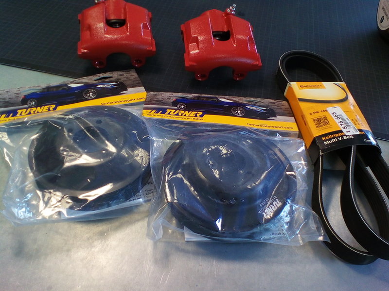

De E36 krijgt nieuwe remklauwen achter, de houders ga ik opknappen (nieuwe kosten 110 euro per stuk WTF)
'Nieuwe' startmotor binnen en het stalen gedeelte voorzien van een roestwerende coating.
Monteren zal een paar uur schelden worden...
Turner Motorsport power pulley set besteld (alleen de stuurbekrachiging en waterpomp + riem)
Hoop hiermee vooral boven de 5000 rpm wat pk's vrij te maken

Wat is de theorie achter deze pulley constructie en pk's vrij krijgen?
witje
- Berichten: 1432
- Lid geworden op: 05 aug 2014, 12:53
Re: BMW E36 325i Coupe Ringtool + E87 130i
Van de krukas pk's gaan er 15-20% verloren in het aandrijven van dynamo, waterpomp en stuurbekrachtiging + visco koppeling + gehele aandrijflijn vanaf de koppeling
Door de poelies te vergroten komt er zo'n 5% vermogen 'vrij', de pompen gaan iets langzamer draaien.
Problemen met koeling zijn niet te verwachten, ik heb overcapacteit en kan de fan manueel bedienen indien nodig.
Huidige poelies zijn na 25 jaar sowieso aan vervanging toe. Volgens mij is het plastic...

Hier het verschil in afmeting. De plastic originele poelie is sowieso 'op'
Eerste indruk: auto rijdt soepeler weg, stuurt eigenlijk hetzelfde en boven de 5500 toeren makkelijker in toeren klimmen. Maar dit was een kort testritje in de late avond.

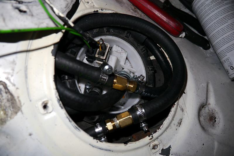

Deze fuel starvation kit met een 2e brandstofpomp moet de scherpe bochten naar rechts met half lege tank weer mogelijk maken

De brandstofpompkit is onderweg uit de VS. Eigenlijk is het een OEM pomp met aanbouwdelen. De retourleiding van de brandstofrail komt in de 2e pomp, die pomp weer door naar de eerste pomp (in serie).
Groot voordeel: geen surgetank in de kofferbak en bij het uitvallen van 1 pomp kun je toch thuiskomen (effe een slang omwisselen)
Dit systeem loopt niet droog in een E36 M3 op semislicks bij tankmeter op 'geel'.
De motor draait makkelijker rond dus bouwt sowieso al wat minder warmte op.
Voordeel van andere poelies zit 'm ook in groter aandrijfoppervlak dus minder kans op slippen. De riem zelf beschadigd ook minder makkelijk.

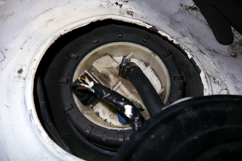

Pomp 1
Pomp 2 gemonteerd en doorgelust

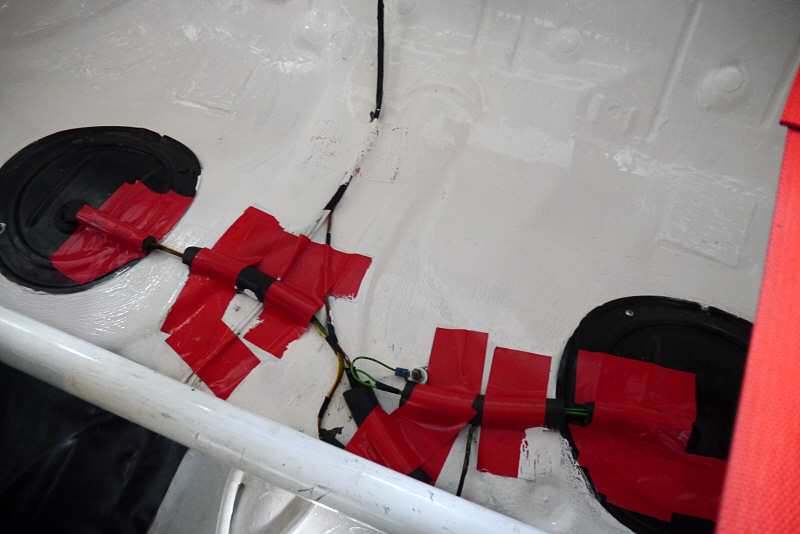

Alle kabels getaped en nieuw likje verf
De auto rijdt ook op alleen de eerste pomp, laat ze echter beide continu draaien

Ik heb die setup met 2 pompen ook in mijn auto, werkt goed en je kan zelfs op slicks doorrijden tot de tank helemaal leeg is bij wijze van spreken.

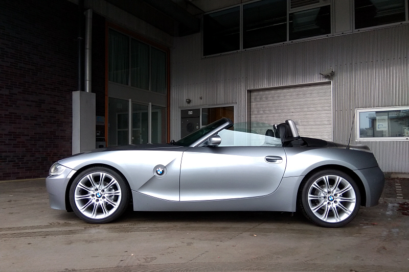

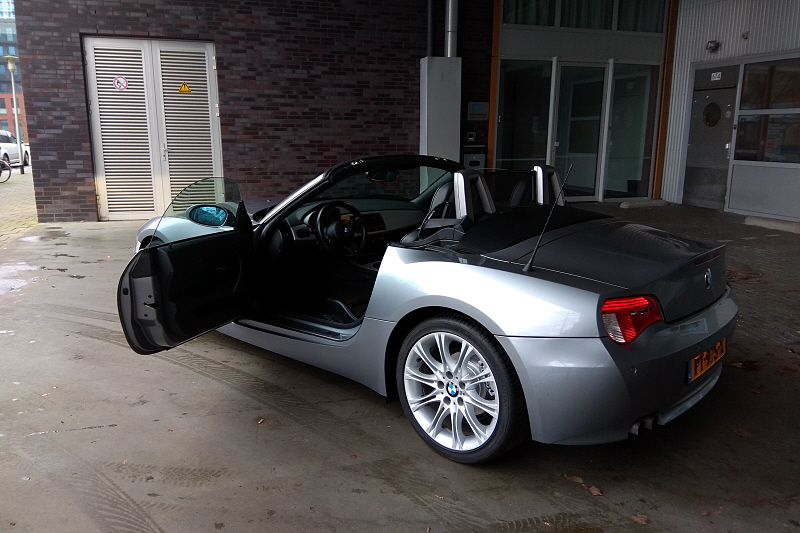

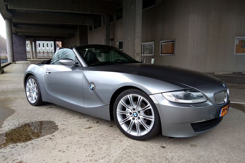

Re: BMW E36 325i Coupe Ringtool + E87 130i + Z4 2.5i LCI
Vanochtend de Z4 eens lekker vertroeteld met z'n eerste sopje sinds aankoop.
Hoeft weinig te gebeuren, velgen krijgen op korte termijn een andere kleur en de bakolie ga ik verversen.
Paar nieuwe ruiten wissers om het af te maken.
