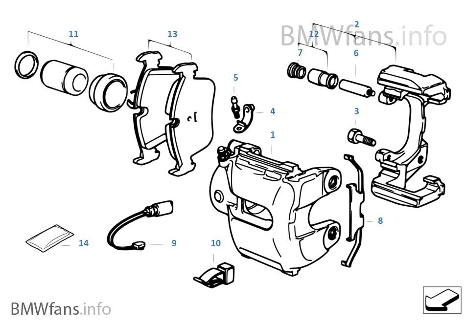

Probleempje. Geleidepennen van de remklauwen zitten muur en muur vast. Iemand tips?

Riceaux schreef:Probleempje. Geleidepennen van de remklauwen zitten muur en muur vast. Iemand tips?
Je bedoeld die van klauw naar drager? Een nachtje wd40 of een binnentorx erop inslaan. Verder uiteraard kracht x arm: stuur uiterst links of rechts zodat de klauw naar buiten wijst. Daarna een fucker van een oude momentsleutel erop + 1mtr buis.

Luco schreef:slaan
een e36 heeft geen losse pennetjes, die zitten geschroefd in de drager. Kijk daar ook mee uit als je aan de e39 gaat zitten. Het is niet met de Franse slag gemaakt hé :hungry: :tooth: BMW heeft het overigens ook maar dan bij de 4 pots (brembo) variant ( o.a E38 728i tm 735i)

Dat geintje heb ik ook eens gehad met een sleutelklusje en sindsdien worden die pennen ingespoten met high tef oil bij iedere wissel van de blokken, dit is een kleine moeite die veel mensen niet nemen waardoor je nu voor dit probleem staat.
Zoals 328ti zegt idd stuur uiterst links of rechts, een forse buis op je sleutel zetten en met beleid kracht zetten voordat je de zaak af breekt en verder van huis bent.

Had natuurlijk geen buis bij de hand. Dus uiteindelijk maar een tafel die in de schuur stond uit elkaar gesloopt en de ijzeren poot daarvan gebruikt. :tooth: Morgen weer verder. Je bent toch een stuk langer bezig met die meuk als het zo muurvast zit. :kotsen:

Trillingsprobleem ook gevonden. 3 van de 5 wielbouten van het rechtervoorwiel waren losgetrild en de remschijf zit niet vast met het boutje. Weet iemand wat voor boutjes dit zijn en waar ik deze kan krijgen?
Re: BMW e36 325i Cabrio > Heeeeellppp!
Bericht door GTRene » 26 nov 2013, 20:41
jeuj...gevaarlijk ook nog als je een tijdje was door gereden...
schijfboutje is ook belangrijk, helemaal als je wiel bouten al los zijn :shock:
immers dan klapt of kan de remschijf tegen die bouten klappen...dat wil je echt niet.
die schijfbout gaat namelijk iets door de schijf in de as/lager zodat die borgt om dat lager...
dus niet alleen de schijf wat vasthoud als jij je velg er af schroeft ;-)
artikelnummer
34 21 1 161 806
bij de dealer e.d. wellicht heeft iemand van DF bij jou in de buurt er nog wel 1 liggen.

Meestal worden die boutjes gewoon meegeleverd bij de schijven, althans wel als wij die bij onze leverancier bestellen?
Heb je de doos al goed onderzocht waar de schijven inzitten?
Geleidepennen gewoon met een buis op de sleutel losmaken of met een luchtsleutel. Moet eigenlijk niet echt een probleem zijn.

Dat boutje is niet echt noodzakelijk hoor. De wielbouten houden de boel wel op z'n plek. Dus als je er geen kunt vinden kun je gewoon je wiel er opzetten tot je er wél 1tje hebt.
Als je nu alles in elkaar gaat zetten zodra je het los hebt is het beter om alles met kopervet in te smeren voor je het er weer opschroeft. Dan komt het de volgende keer wat makkelijker los.

Peric schreef:Als je nu alles in elkaar gaat zetten zodra je het los hebt is het beter om alles met kopervet in te smeren voor je het er weer opschroeft. Dan komt het de volgende keer wat makkelijker los.
Succes!
Misschien onnodig te vermelden maar gebruik kopervet met beleid, overtollig kopervet aan de uiteinden van wielbouten kunnen door de middelpuntvliedende kracht op je ABS-ringen/sensoren gaan zitten.
De ABS wielsensoren zullen niets meer detecteren en een storingsmelding zal volgen!!! :wink:

Ik gebruik voor het invetten van remdelen altijd gewoon synthetische vet. Even de geleidepennen, remzadels (glijvlak) en achterkant van de blokken invetten en alles is weer als nieuw.
Vergeet niet met een borstel en remmenreiniger even alles goed schoon te borstelen zodat de remstof weg is. Vooral even de pennen zelf en de schroefdraad schoonmaken. Dat scheelt al een hele hoop.

Die borgboutjes had ik er stapels van, gebruikte altijd de oude weer.

bij nwe borgpennen zit er een soort loctite rood goedje op, dit voorkomt dan tevens vast roesten (neem ik aan)
maar normaal gesproken horen ze niet zo onbenullig vast te zitten, magoed als een auto bv meestal/altijd buiten staat krijgt weer/wind/vocht wel goed de tijd en juiste omstandigheden.

Vandaag weer even aan de slag geweest. Geen meter verder gekomen. Klauwen wel los gekregen, maar de brackets niet. Zaten ook weer muurvast. Gisteravond al ingespoten, maar zat vandaag nog geen beweging in. 1 bout half stuk gedraaid. Rechter remzuiger zit muurvast, dus die moet gereviseerd. Oftewel ik ga een garage opzoeken die dat voor een schappelijke prijs wil doen. :kotsen: :kotsen:
