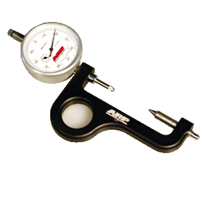

Rek opmeten? Hoe bedoel je.Emiel schreef:Zelf doen met alleen een momentsleutel is het toch niet helemaal. Als je het goed wil doen moet je ook de rek op meten van de bouten.
Die bouten (de nieuwe) hebben een bepaalde TTY specificatie en als je je houdt aan de procedure voor aandraaien, dan moet het goed gaan.

De rek van de bout opmeten is optimaler als het aantal NM's aan te houden. Verschil tussen goed, beter, best.MParallel schreef:Rek opmeten? Hoe bedoel je.Emiel schreef:Zelf doen met alleen een momentsleutel is het toch niet helemaal. Als je het goed wil doen moet je ook de rek op meten van de bouten.
