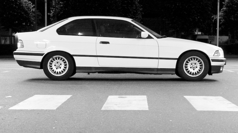

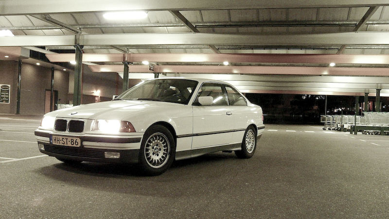

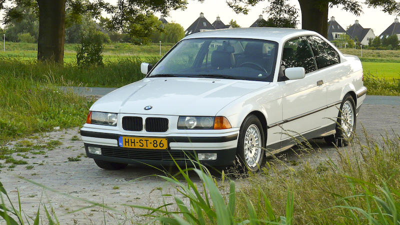

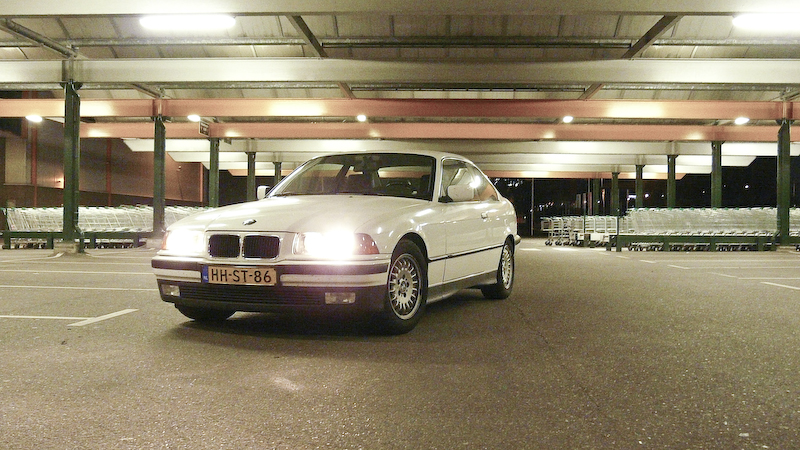

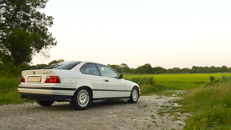

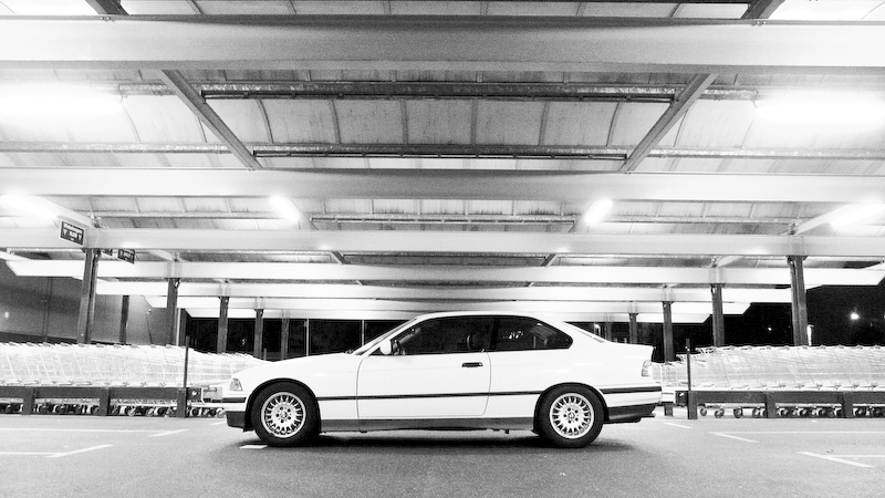

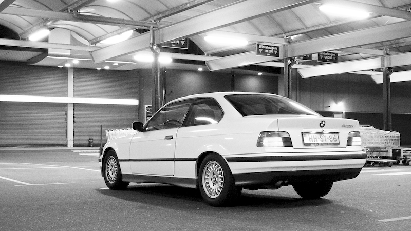

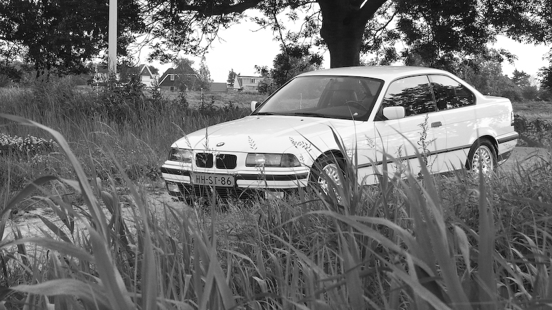

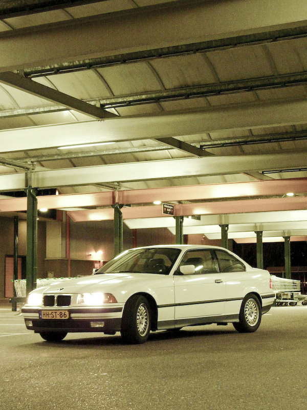

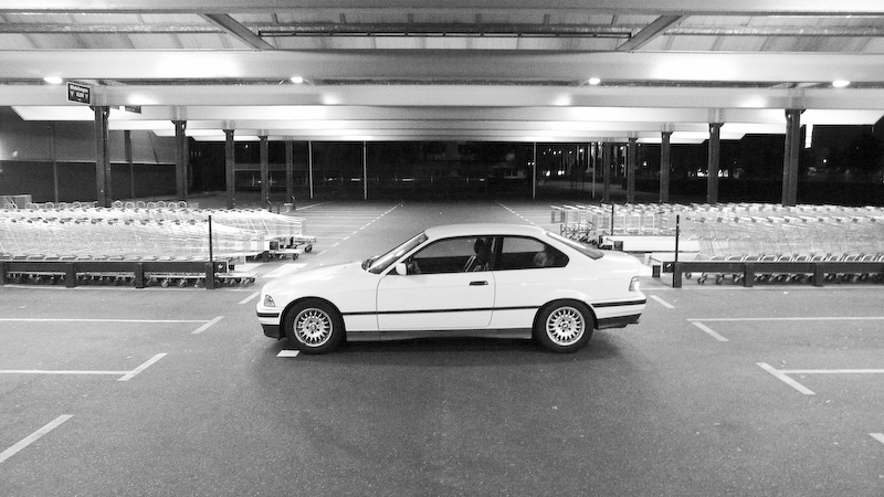

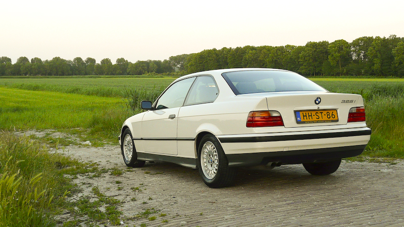

Intussen hierbij maar weer een stel ploatjes, eerste reeks in de nacht ergens bij een grootgrutter (beetje veel ruis helaas, maar ik was m'n statief vergeten), tweede reeks na een poetssessie van A1 Carcleaning.

Gave foto's Dutch
- Berichten: 15380
Re: BMW E36 325i Coupé
Prachtig foto voor een Alpine.Dutch schreef:
Ah yes A1 Carcleaning!Dutch schreef: na een poetssessie van A1 Carcleaning.

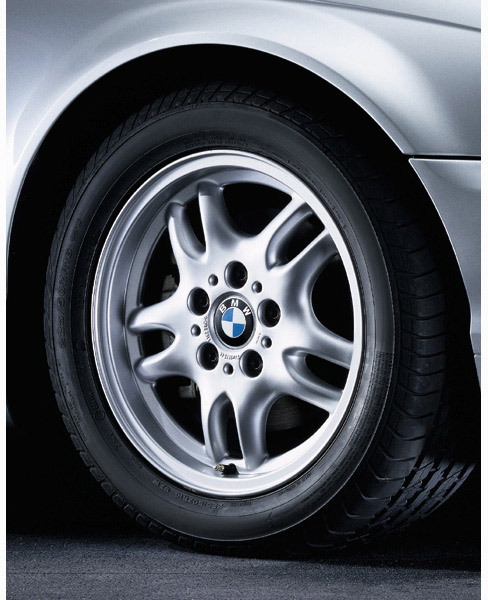

Je hebt nu styling 13 onder je auto. 15 inch zijn er in deze maat weinig tot geen fatsoenlijk banden te vinden volgens mij. Beter kan je dus opzoek naar een setje 16 inch velgen. Zelf vind ik styling 30 een nette velg voor de e36:
Maar hier kan je alle velgen van BMW een opzoeken en kijken wat je zelf het mooiste vindt.

Style 32 ?
http://k41.pbase.com/g1/24/240824/2/110 ... qHnaxP.jpg" onclick="window.open(this.href);return false;
Volgens mij ook in '15/'16 te vinden, weet niet zeker
