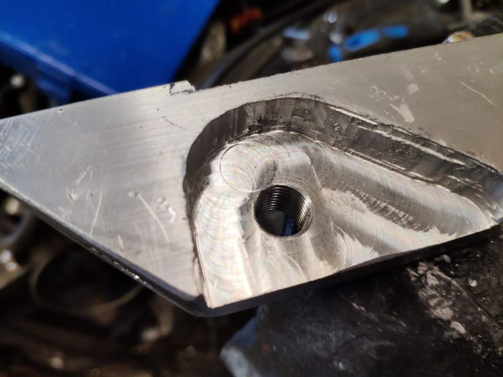

Luchtig beginnen; de vriendin is gek op katten, dus om haar wat tevreden te houden:

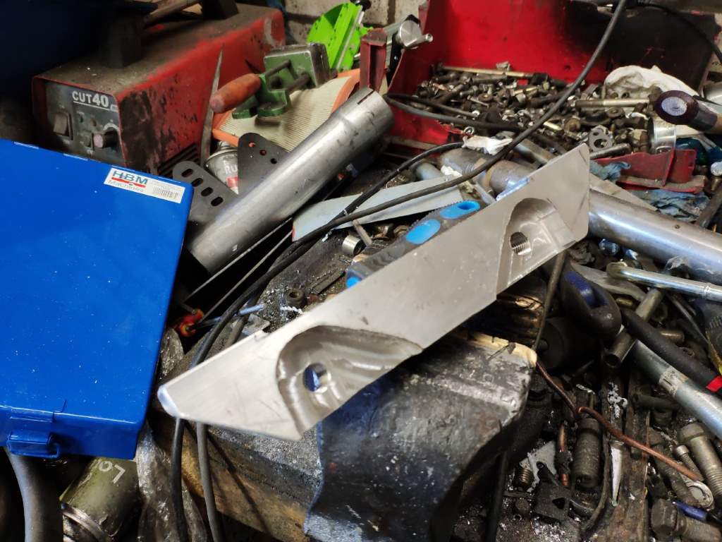

En zoals beloofd foto's vd bamifrees:
Rondingen/schuine vlakken frezen is lastig omdat je beide assen tegelijk moet draaien.

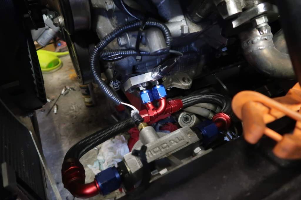

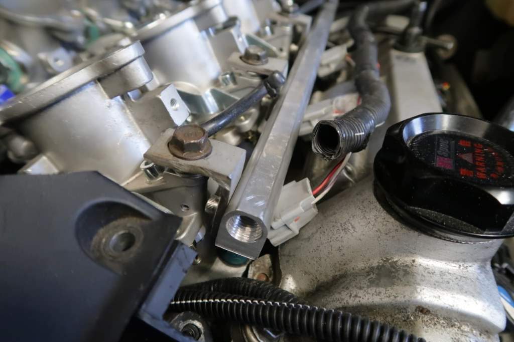

Het oliefilter is een externe geworden, het verlaste originele huis lekte overal, dus prullenbaktijd.
De brandstofrails lekten ook continue, dus wat universeel profiel besteld om er volgende week iets van te maken.

Verder nog bezig geweest om de verbeunde originele brandstofrails te vervangen door wat DIY brandstofrail, wacht nu alleen nog op een paar koppelingen om alles weer door te verbinden (tractorspul, ik heb de ruimte niet voor het AN spul en het is ook idioot duur)
De sensor voor de brandstofdruk lekte overigens al, maar blijkbaar zijn die vrij gevoelig voor trillingen, dus denk dat ik deze (en de oliedruksensor) even met een slang ergens op moet hangen om de trillingen te dempen.
Het externe oliefilter en de goedkope tang die ik aan moest passen omdat ik M8 busjes niet meer met de hand aangetrokken kreeg.
Nu werkt het perfect, dus ik kan ook nog mooi die dingen in het subframe zetten voor een X-brace.

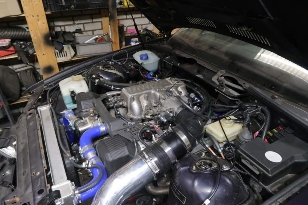

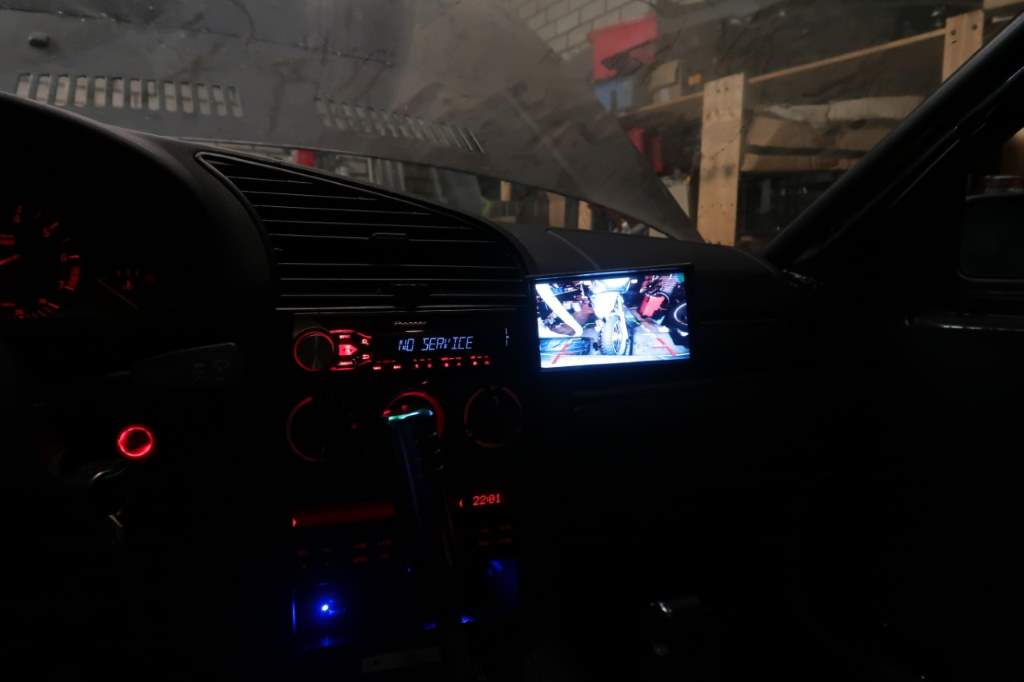

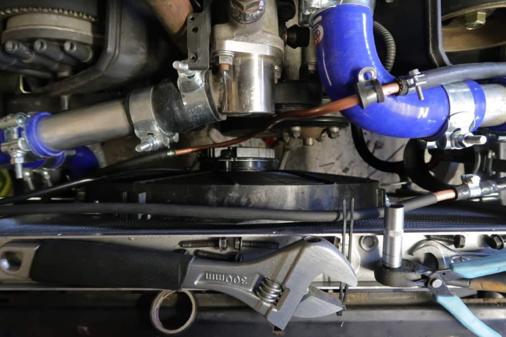

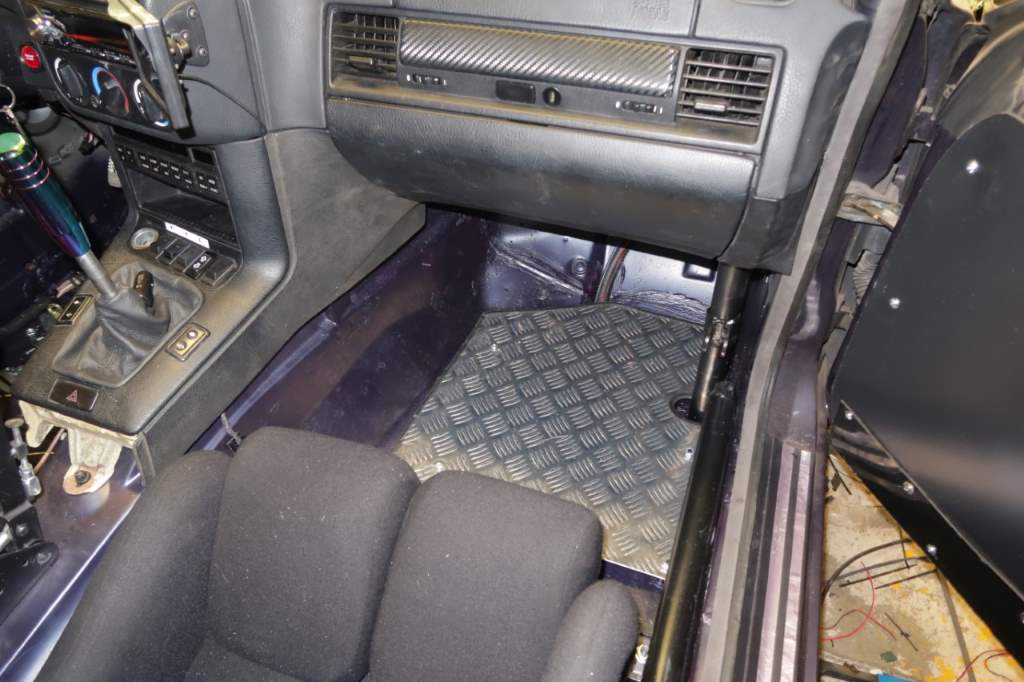

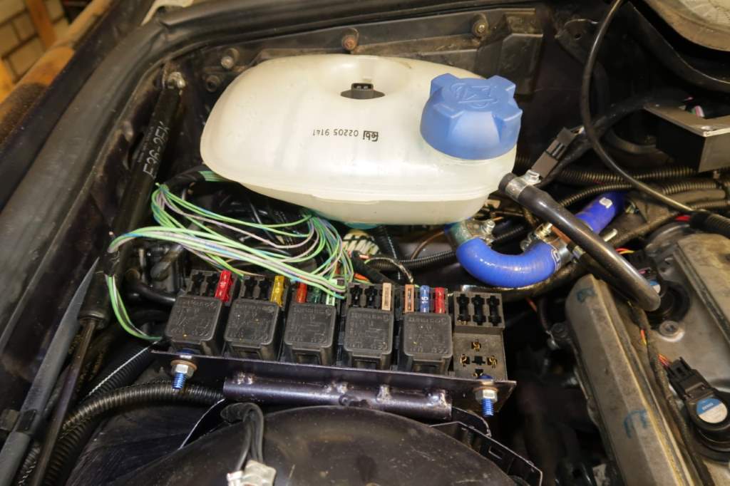

Verder nog wat foto's van wat willekeurige dingetjes:

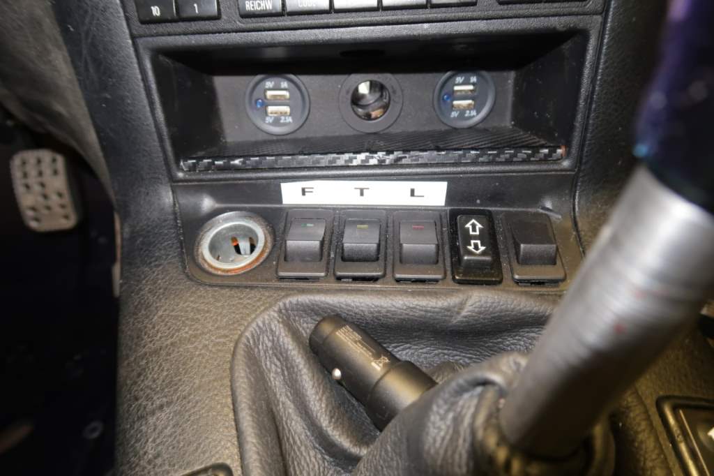

Met uitleg: koelvloeistoftankje, diverse motor gerelateerde relais (en een reserve relais) en nog wat kabels die her en der heen moeten op foto 1
Op foto 2 zien we de behoorlijke ruimte tussen radiateur en motor waardoor de ventilator er mooi tussen past (moet nog beugels maken, nu hangt ie met tyrips vast)

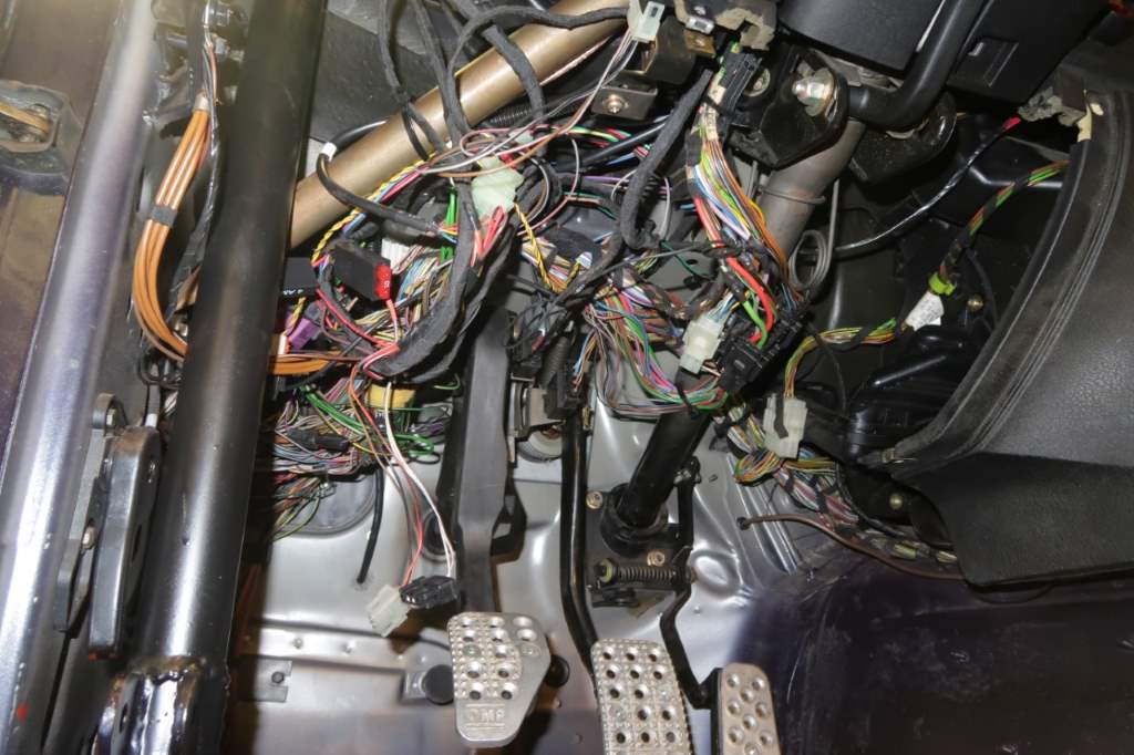

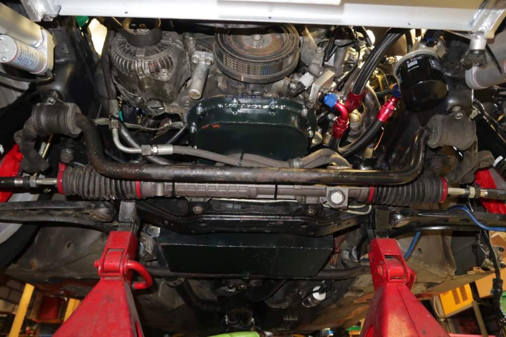

Foto 3 laat de puinzooi aan de onderkant zien, de stuurbekrachtigingsleidingen van de E30 heb ik kunnen recyclen (retour gewoon ingekort, de aanvoer met een lusje onder de motor door gelegd) dus dat scheelde weer geld.
De carterpan ligt overigens ongeveer gelijk met het subframe (en is 3mm dik ijzer) alleen de carterplug steekt net wat te ver uit, dat was een brainfart...
Denk dat ik dat maar op ga lossen met een X-brace en dikke alu plaat zodat je er gewoon overheen kan schuiven, zolang ik 'm dr niet onderuit rijd vind ik het allang best.

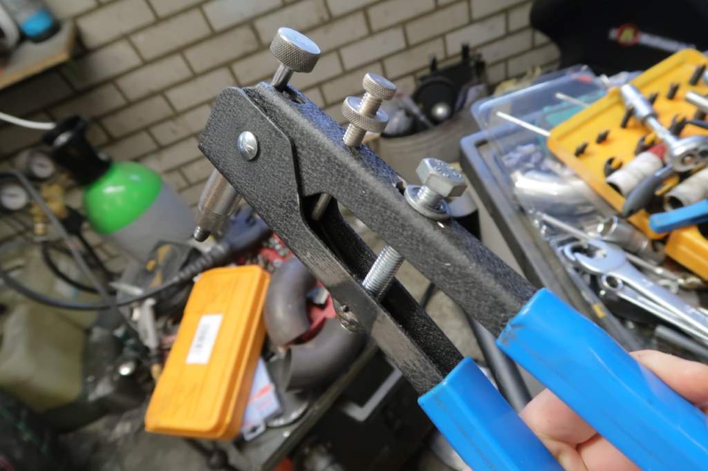

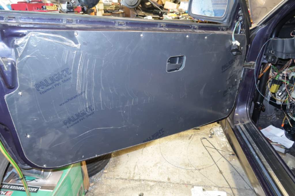

Foto 4 is 1 deurpaneel wat er semi in zit, had de onderste gaten net iets te laag geboord....
Ik heb wel al in het begin besloten dat ik dit niet met popnagels wilde doen omdat ik het paneel met normaal gereedschap wil kunnen verwijderen.

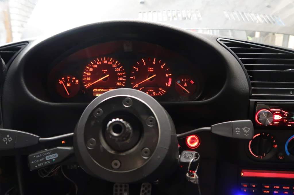

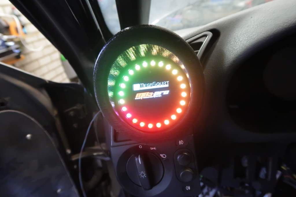

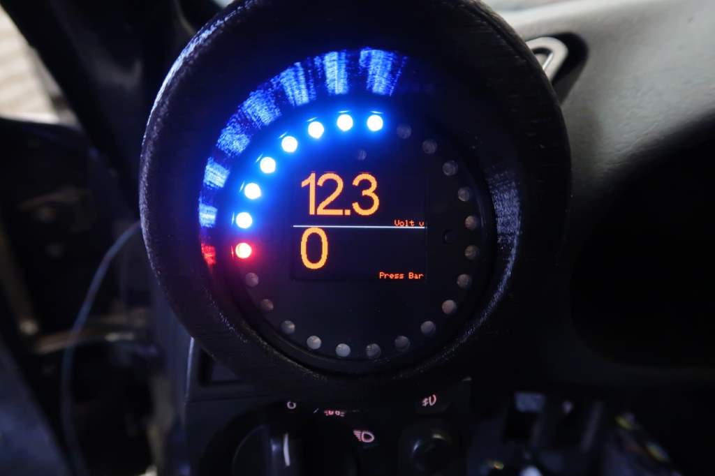

Verder nog de Perfecttuning meter die via een can verbinding op de megasquirt aangesloten zit:
Vrij veel instelmogelijkheden, diverse schermpjes met informatie etc, gewoon handig.

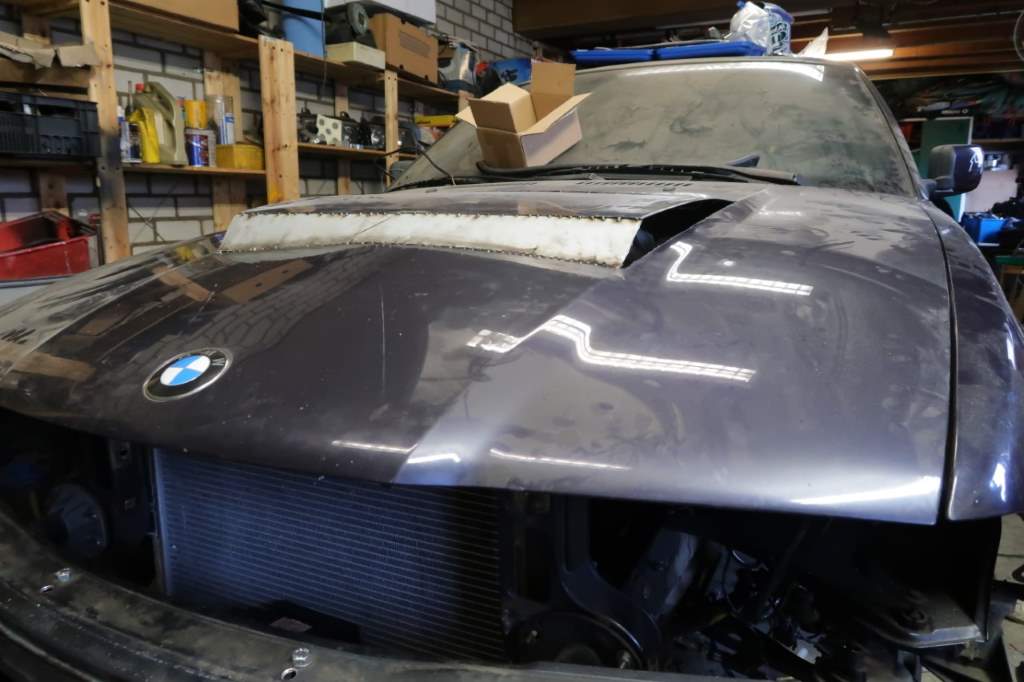

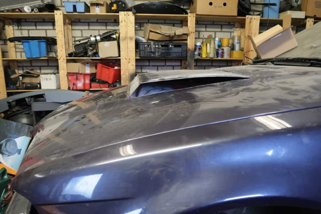

En in het kader van extra fout, de puist op de motorkap (ik ben enorm slecht met plaatwerk, dus dit gaat nooit mooi worden ben ik bang)
De voorkant had nog iets schuiner af kunnen lopen, maar ik wil eigenlijk nog een ventilatierooster van een Mustang in de kap maken om de warme lucht van de radiateur af te voeren (aangezien ik de onderkant van de auto grotendeels dicht wil maken)

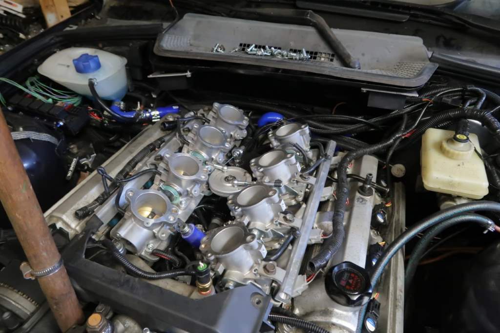

Om te beginnen met de motor: nadat de throttlebodies bleven etteren (speling her en der, niet consequent willen lopen en nog wat meer ellende) heb ik ze in de eerste instantie open gezet, een grote gouden gasklep op de intakebox gelast en eens gekeken of dat wilde werken.
Naja, met starten zoog ie de hele rommel dus al naar binnen toe, want die koekjestrommel was er nooit op gemaakt om onder vacuum te staan.
Getwijfeld of ik het nog zou gaan verstevigen of niet, dit was de uiteindelijke beslissing:

Verder nog iets kleins gewijzigd, maar het kan wel eens praktisch zijn:
Een startknop, geschakeld via het koppelingspedaal (tegen kapotte garagedeuren)
Eigenlijk ingegeven doordat je de megasquirt af en toe moet resetten bij bepaalde wijzigingen, maar om de auto vervolgens opnieuw te starten moet je het contactslot terugdraaien en valt de communicatie met de laptop ~10sec weg, op deze manier heb ik daar alvast geen last meer van.
Owja en de schakelaar van het universele cruisecontrol setje is daar ook te zien. Waarom ? Omdat het al 2 jaar in de garage ligt en ik ook niet wist wat ik er anders mee moest....
Tevens de verbruiksmeter ook nog aangesloten op de megasquirt via een PWM uitgang gekoppeld aan de inspuittijd van 1 injector (die curve is overigens af te stellen, dus ik zou 'm aardig kloppend moeten kunnen krijgen)
Niet nodig, wel leuk.

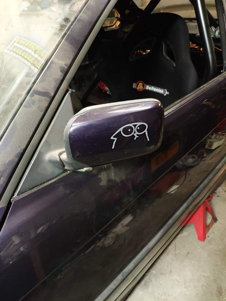

Mensen met een auto met rolkooi weten vast wel hoe irritant weinig je ziet bij achteruit rijden, dus ook maar een achteruitrijdcamera ingebouwd (samen met verschrikkelijke led kentekenverlichting, maar hopelijk werken ze betrouwbaarder dan die domme lampjes die er origineel in zitten)
Dit is dus een reden waarom ik de originele afdekplaten een beetje terug probeer te duwen, anders moet ik dit netjes gaan maken en/of dr uit snoeien, kost teveel tijd.
Het paneeltje van plezier (
F van Fan
T van Traction control
L van Launch control (& flatshift)
(en ja, de volgorde van de letters is bewust)
Verder nog een schakelaar om de splitter in & uit te schuiven en dit handmatig of via de megasquirt op basis van snelheid te doen.
Heb er ook meteen maar wat USB ladertjes en een extra 12V aansluiting in gemaakt (alles op geschakelde 12V), had het toch nog liggen en dit soort dingen zijn altijd makkelijk.
En dit is hoe de passagierskant er uit ziet, de traanplaat vloer zit er in (draadbussen dr in getrokken op het verhoogde deel vd vloer, aan de buitenkant wat schroefbusjes van de hornbach met tapeindjes, loctite en platte inbusbouten, het is er op gemaakt om snel verwijderbaar te zijn)
Na het toevoegen van al deze luxe rommel is het ding vast wel weer wat zwaarder geworden, maar ik kan een half uit elkaar liggend dashboard gewoon absoluut niet hebben (en zo zwaar zijn alle panelen niet als je de geluidsisolatie even dr af trekt)
Komende tijd de voorkant af zien te maken/verstevigen voor de splitter, de brandstofleidingen van filter naar de motor iets anders leggen (lopen me nu te dicht langs de uitlaat af), de motorkap af maken (de bult kan nu iets lager worden) en nog wat klein grut en dan is ie volgens mij een heel eind voor het 1e proefritje.
Inderdaad, ik wil er gewoon in het voorjaar mee kunnen rijden, dus had een beetje genoeg van al die ellende, schroef er wel een keer een centrifugaalcompressor op als ik meer vermogen wil.
F van Fan
