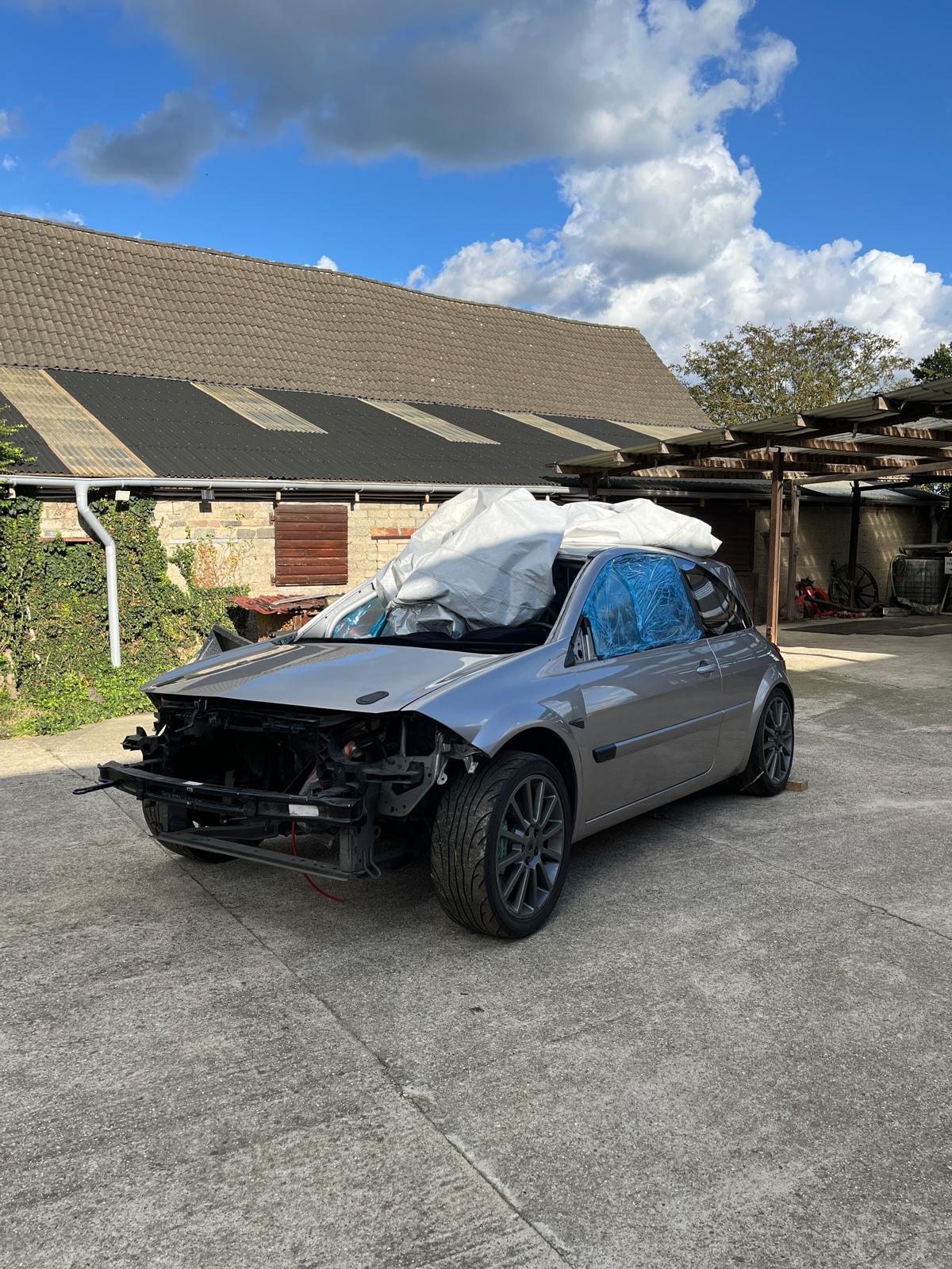

Hallo allemaal,
ja, beide auto's staan nog steeds stil... ik heb sinds kort de sleutel van ons nieuwe huis en daar moet ook een enorme bak aan gebeuren dus helaas enorm weinig tijd voor de Megane en de Clio. Eigenlijk echt zonde want er ligt voor bakken geld zooi en materiaal klaar maar ik (ofja wij, want de Clio maak ik samen met Daan2D af) kom er gewoon niet aan toe om ergens iets af te maken. Natuurlijk is een huis ook wel een andere prioriteit en als we daar nu veel tijd en moeite in steken hebben we straks een prachtige plek om te wonen.
Er is verder ook niks meer gebeurd - aan de Clio eigenlijk helemaal niks, die staat nog steeds gewoon de chillen op de oprit.

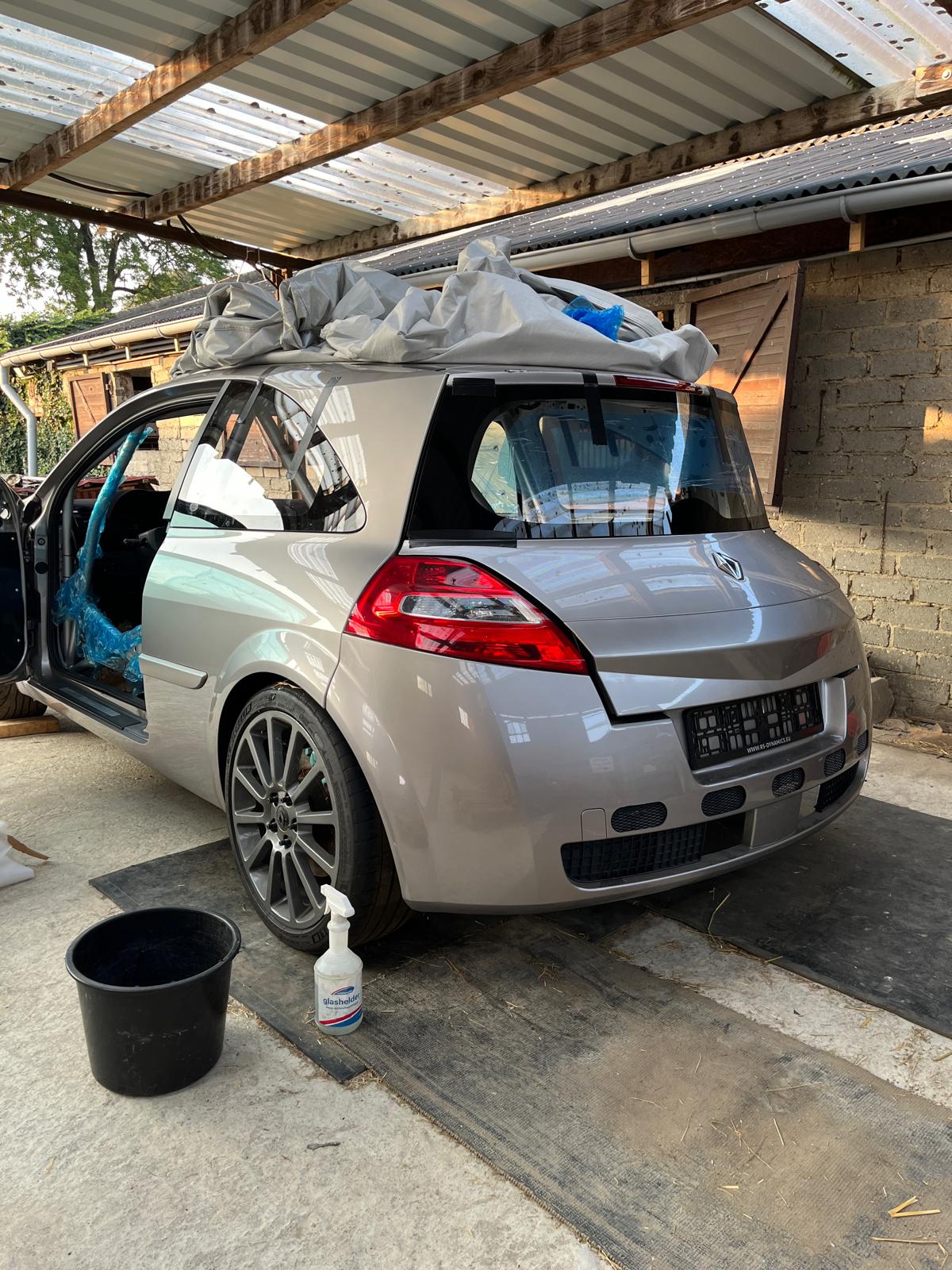

Aan de Megane heb ik nog kleine beetjes gedaan zoals de NOCO Lithium accu geplaatst met een mooie 3d-geprinte houder en een beetje aan het dashboard gewerkt, zo zijn de hoofdstroomschakelaar en de schakelaar voor het kachelmotortje geplaatst en heb ik wat elektra en kabelwerk opgeruimd.
Ook de polycarbonaat ruitjes zijn geplaatst rondom, echt super kwaliteit en fitment van ACW Motorsport Plastics uit de UK. Ik ben er erg tevreden mee!

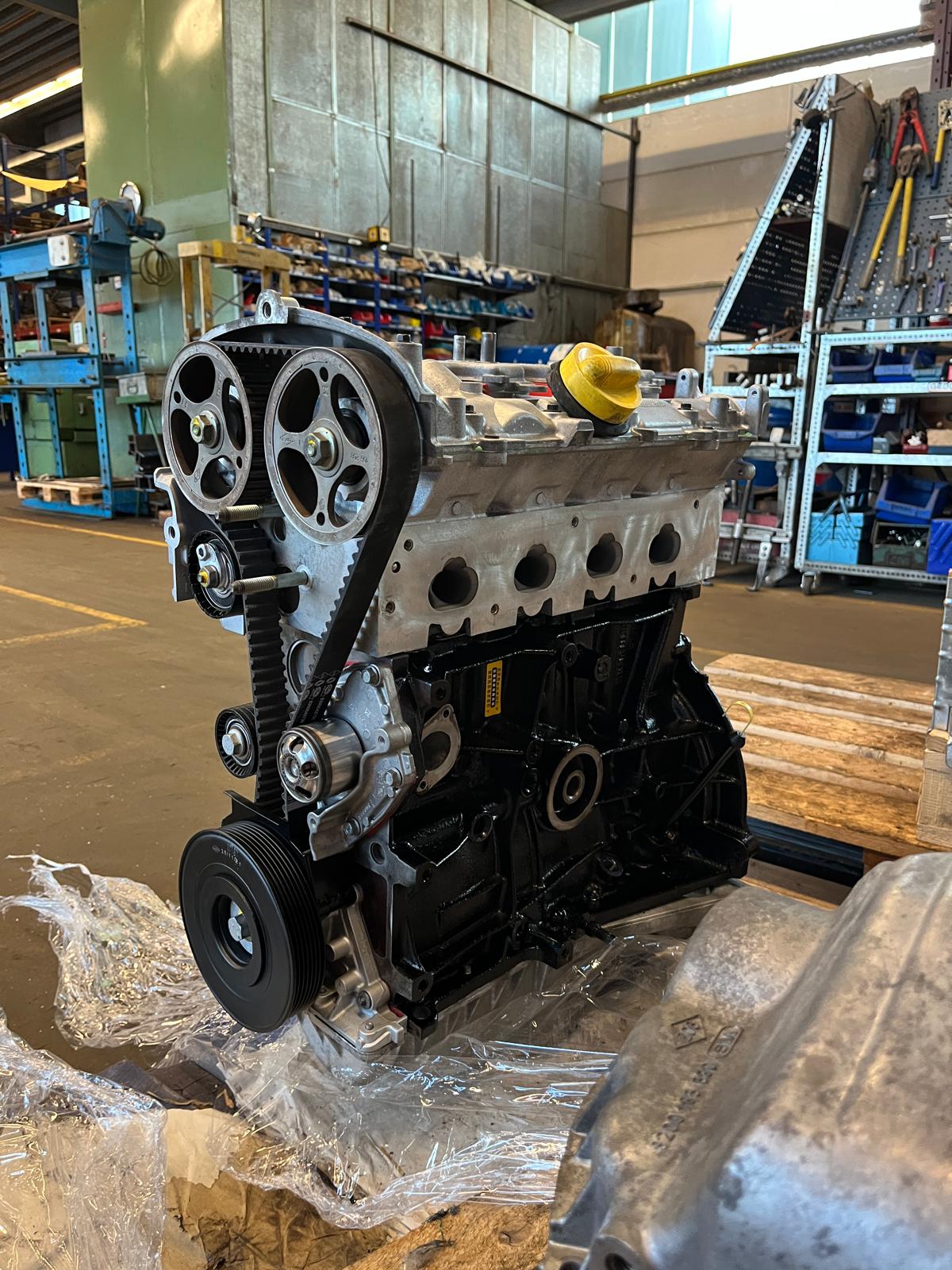

Het gereviseerde motorblok heb ik ook opgehaald dus eigenlijk kan ik langzaam beginnen met alle aanbouwdelen terug te plaatsen en die klaar te maken voor de inbouw. Dat kan ook lekker binnen in onze loods met rust, tijd, licht en warmte. Handig in de winter, misschien daar eens mee beginnen.
Motor:
- Megane 3 RS onderblok, Megane 2 RS kop
- Megane 3 RS Zuigers & Drijfstangen
- Megane 2 RS Kleppen
- Megane 3 RS Klepveren
- Verse Krukas- en Drijfstanglagers met ARP 2000 Drijfstangbouten
- Sterkere Oliepomp
- Geheel revisiewerk zoals honen, polijsten, nieuwe originele distributieset, etc.
Erg blij dat deze terug is, dit is eigenlijk een perfect OEM+ blok dat makkelijk mijn huidige vermogen aan kan en zelfs wat meer. Wellicht is een remap naar iets meer vermogen en koppel in de toekomst een optie.
De plaatjes spreken voor zich denk ik. Verder weinig te vertellen, maar ik had nog eens een beetje tijd vrij om hier en daar wat op DF te lezen en een kleine update te plaatsen. Hopelijk kom ik er wel binnenkort aan toe effe een video update voor mijn YT-channel te plaatsen, maar ook dat probeer ik al ruim 4 weken...

Zitten die raampjes er gewoon in gekit ? en heb je ook gekozen voor die Clear hardcoating ?
Ben zelf namelijk beetje huiverig dat dat spul snel bekrast en lelijk wordt

Die achterste ruiten zijn er in gezet door een vriend die ook die speciale primer en ruitenkit heeft, de pasvorm was top dus dat zat ook meteen goed vast.
Deze set is volledig 4mm dik en met clear hardcoating inderdaad. Het lijkt oprecht (nog) gewoon glas, het is ook wel erg kras en stootvast.

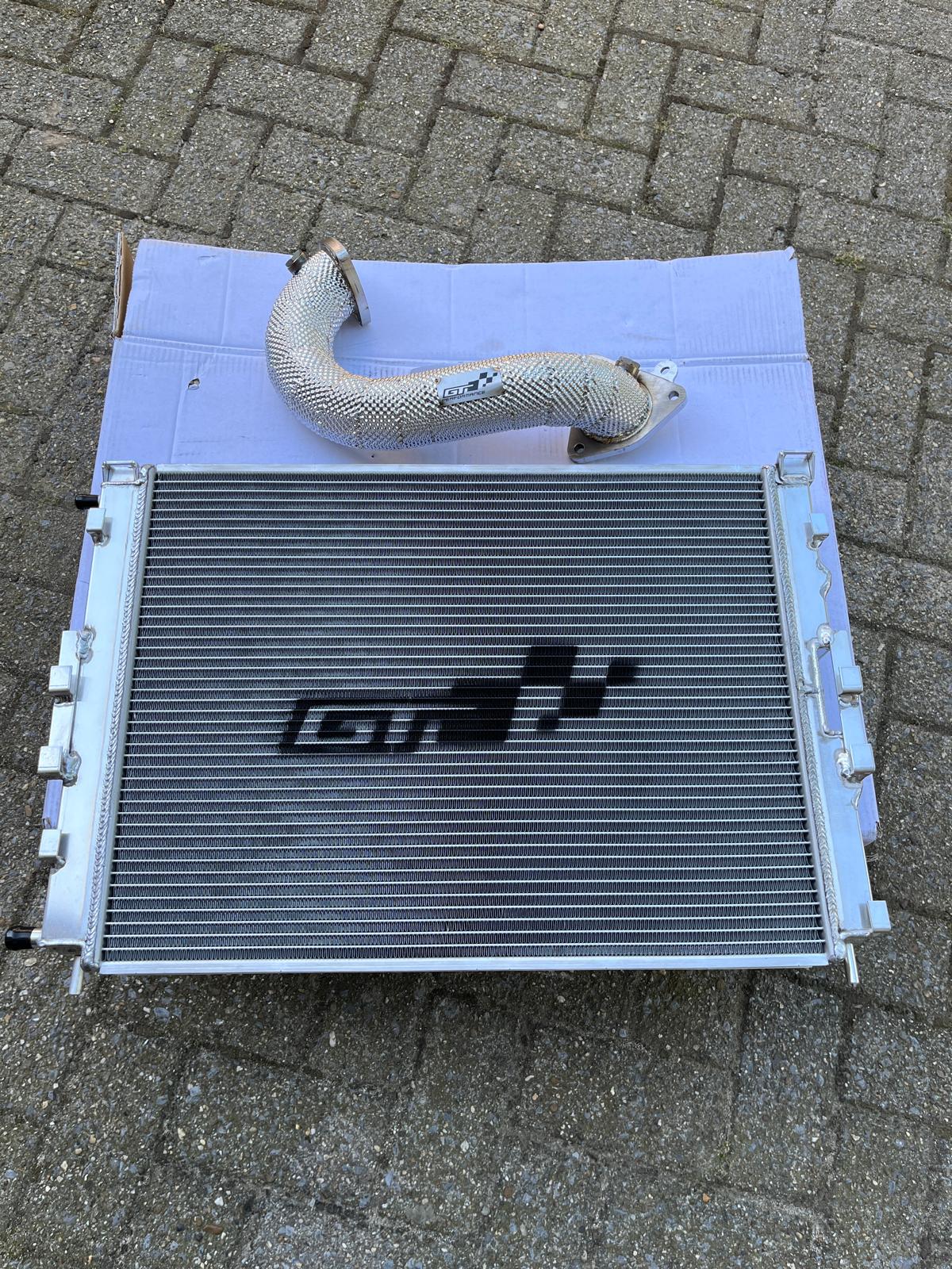

Ik zelf heb deze via Biesheuvel besteld en ik had eigenlijk in eerste instantie ook gedacht dat ik Plastics4Performance zou krijgen gezien ze daar vroeger mee handelden. Eerst was ik iets verbaasd maar de kwaliteit van ACW is echt dikke dikke prima.Luco schreef: 24 okt 2024, 10:45 Ik heb de voorruit van plastic 4 performance, maar deze leverancier is een stuk goedkoper zeg![]()
HSR
- Berichten: 5698
Re: Megane 2 RS & Clio 3 RS - Veel plannen, weinig tijd... UPDATE P4 / 23.10.2024
Mooie update weer! Die GT radiator heb ik zelf ook geplaatst. Prima ding zover. Koelt in combinatie met een lagere temperatuur thermostaat goed. Voor op de openbare weg zelfs iets te goed.

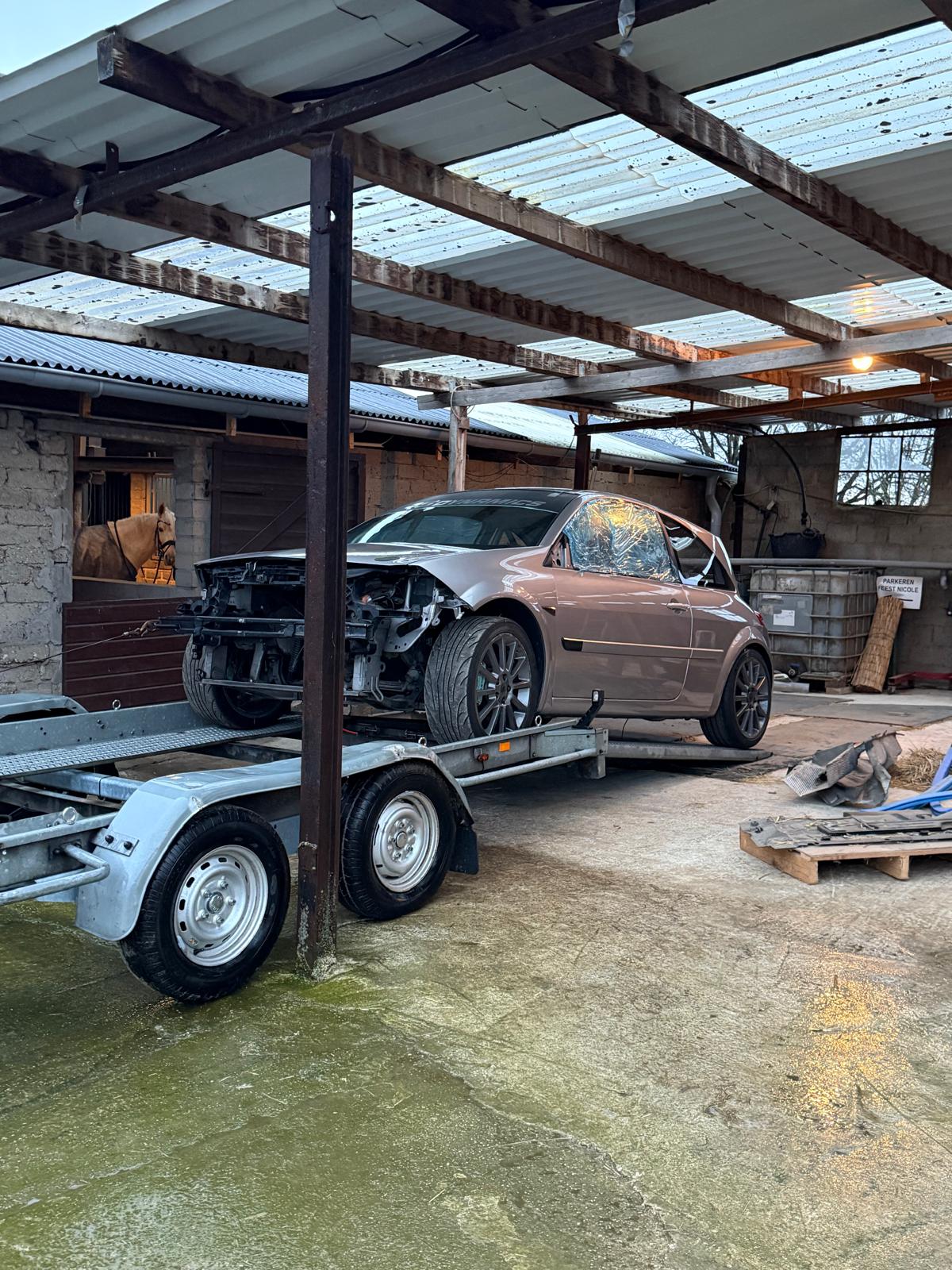

Zo gezegd, zo gedaan. Ding met lier op de trailer en hop ermee naar werk!

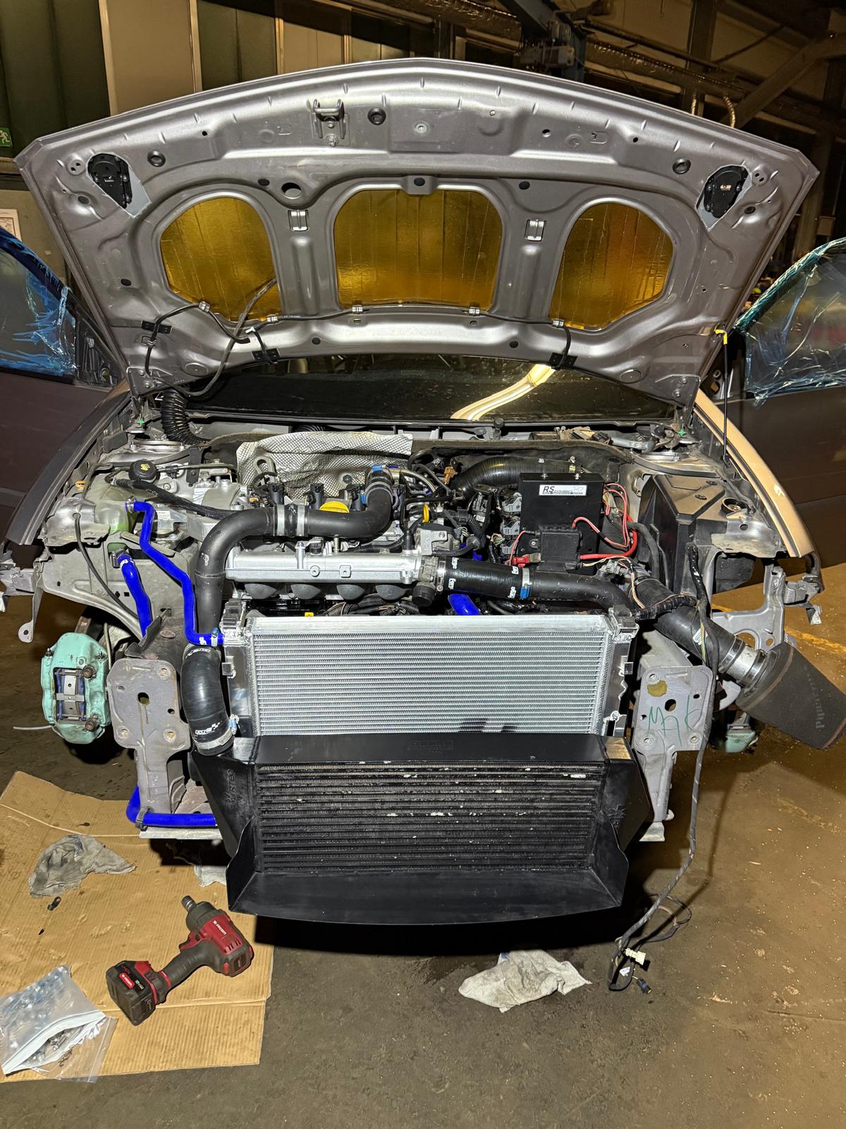

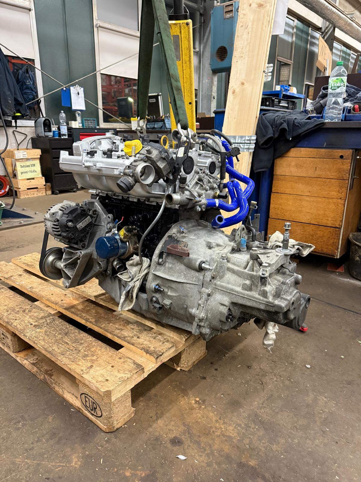

Motor eerst eens in elkaar gezet - alle aanbouwdelen gereinigt, gespoten (waar nodig & logisch) en gemonteerd.
Nieuwe koppeling er op, bakkie er weer op en daar issie dan. Een lange avond werk tot in de late uren, maar wel enorm satisfying werk om te doen. Airco delete pulley meteen er op gezet samen met een nieuw multiriemsetje.

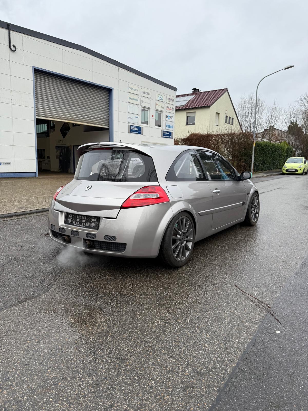

De motor sprong meteen aan en liep erg soepel. Best luid met een downpipe zonder cat! Effe stukje gereden (natuurlijk on a closed private road, driven by a professional)

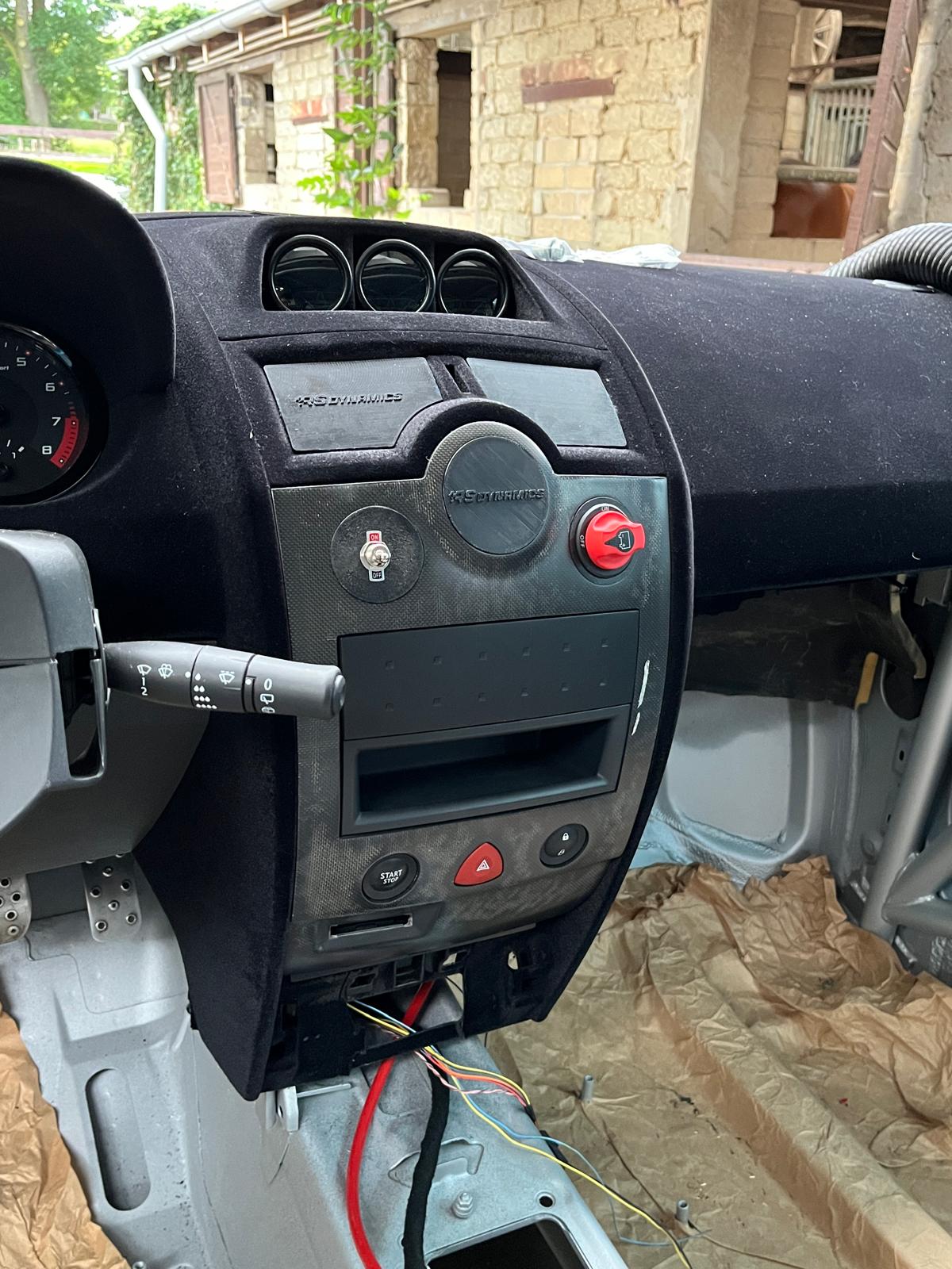

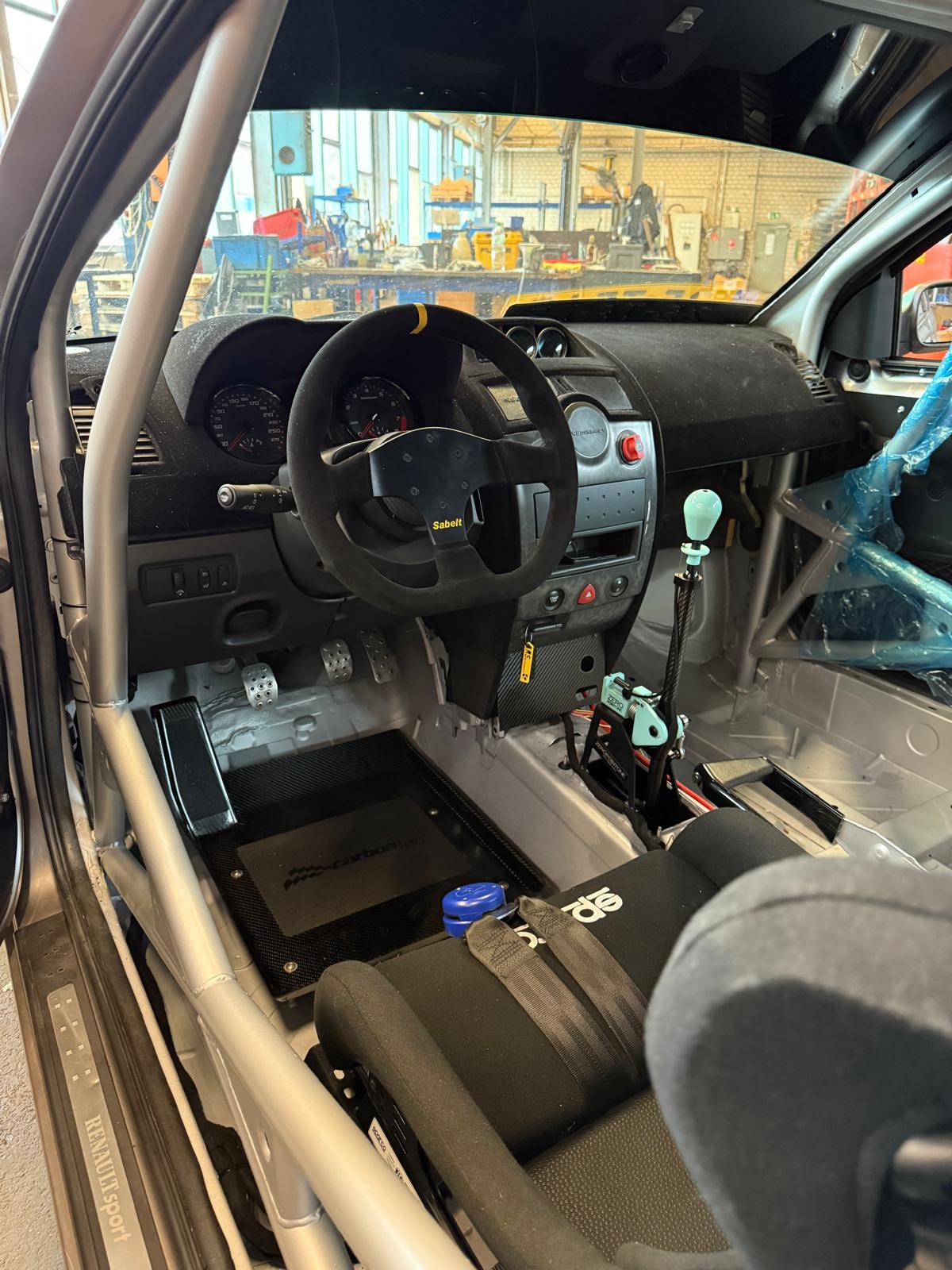

Ook het interieur zo ver afgemaakt. Er moeten zeker nog puntjes op de I gezet worden, zoals de schoudergordels en een nieuwe carbon paneeltje onder aan het dashboard voor de 12V/USB en de OBD stecker, maar over het algemeen ben ik mega tevreden met het resultaat zo ver.

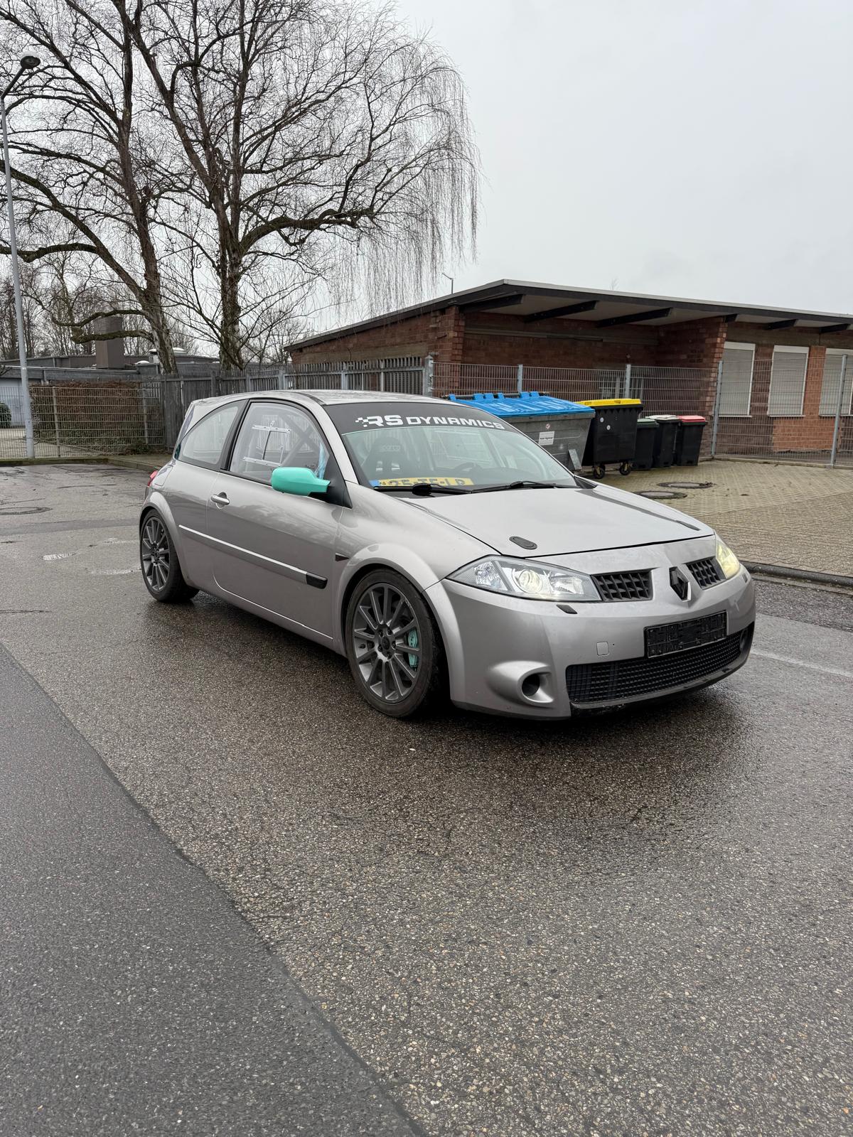

Daar issie dan! Hier nog op de bepops met een set oude NS2R's en achterop kale PS4, maar dat is toch maar om te rollen. Het rijdt, koppelt, remt en maakt geluid - dus dikke prima.

De eerste keer dan ook, uit eigen kracht, op mijn eigen trailer, met (soort van) mijn eigen auto ervoor - dat was toch wel een overwinning voor zich.
