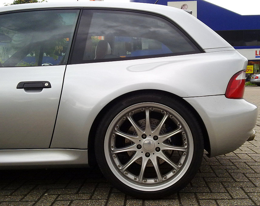

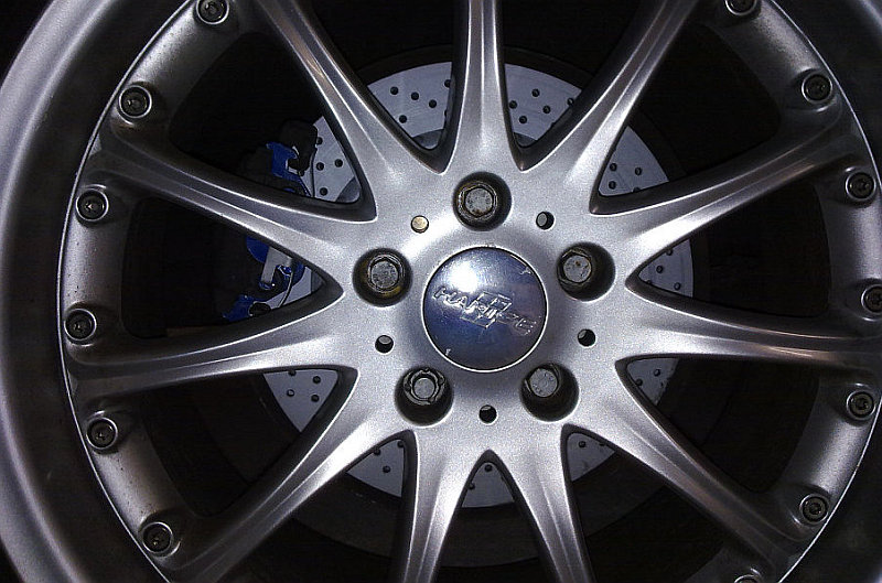

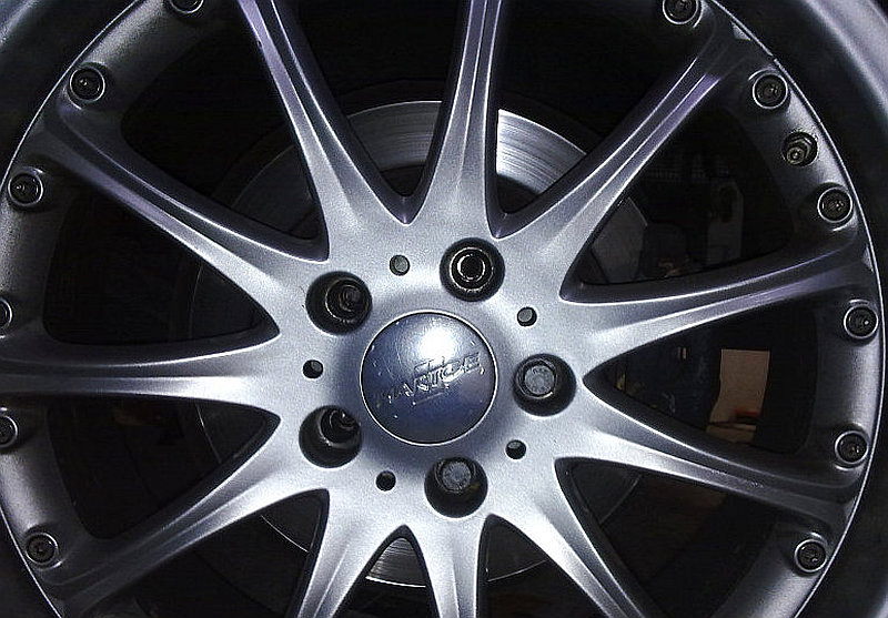

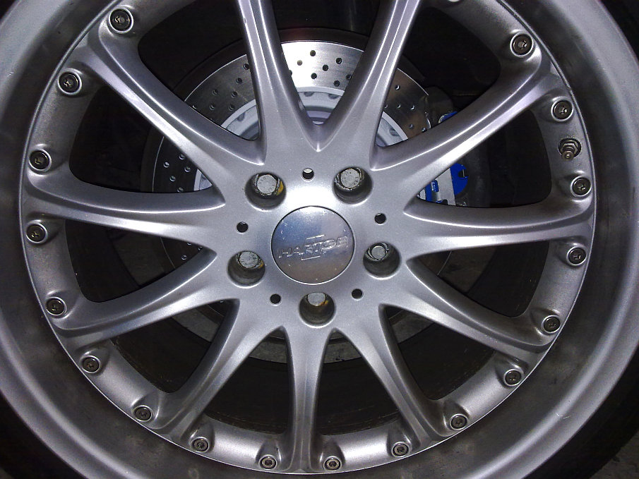

maar zelfde soort effect terwijl het hart deel van de velg gewoon mooi blijft.
Klussen aan je auto, wat heb jij onlangs gedaan?
Re: Klussen aan je auto, wat heb jij onlangs gedaan?
mooi verschil, best raar eigenlijk dat de randen waar blanke lak zat op gepolijst alu denk? zo gaan coroderen, terwijl de gewoon 'zilver' deel van de velg goed blijft, zo had ik dat ook bij mijn Hartge wielen, weliswaar lang niet zo slim als jij ze hebt

Velgranden waren echt niet meer om aan te zien, behoorlijk verslonst en uiteindelijk eigenlijk niet meer te redden door vocht onder de beschermende lak die daardoor gewoon losliet en de corrosie z'n werk kon doen. Met de PlastDip een relatief eenvoudige manier (voor een amateur) om ze weer een beetje toonbaar te maken, was sowieso leuk om te doen ...

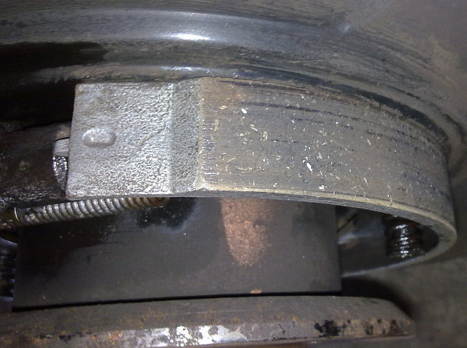

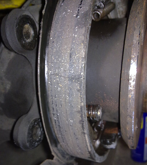

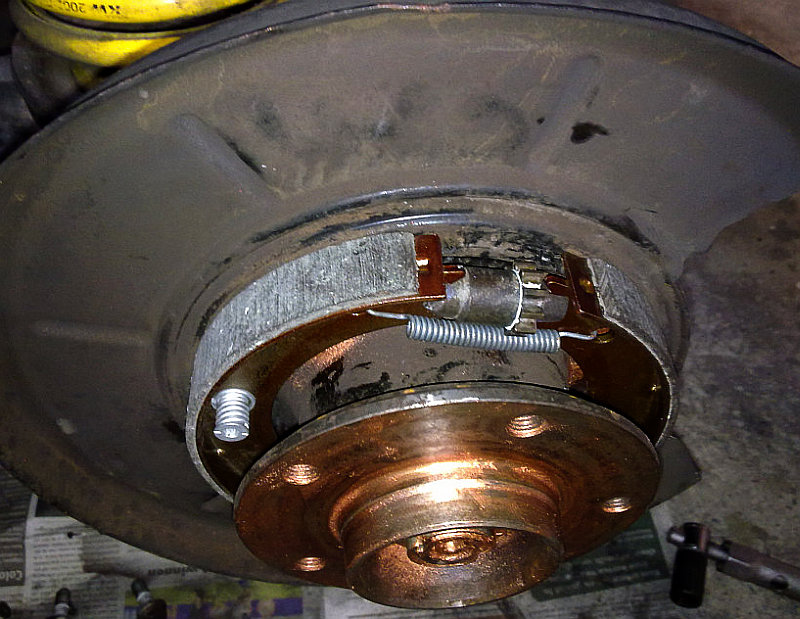

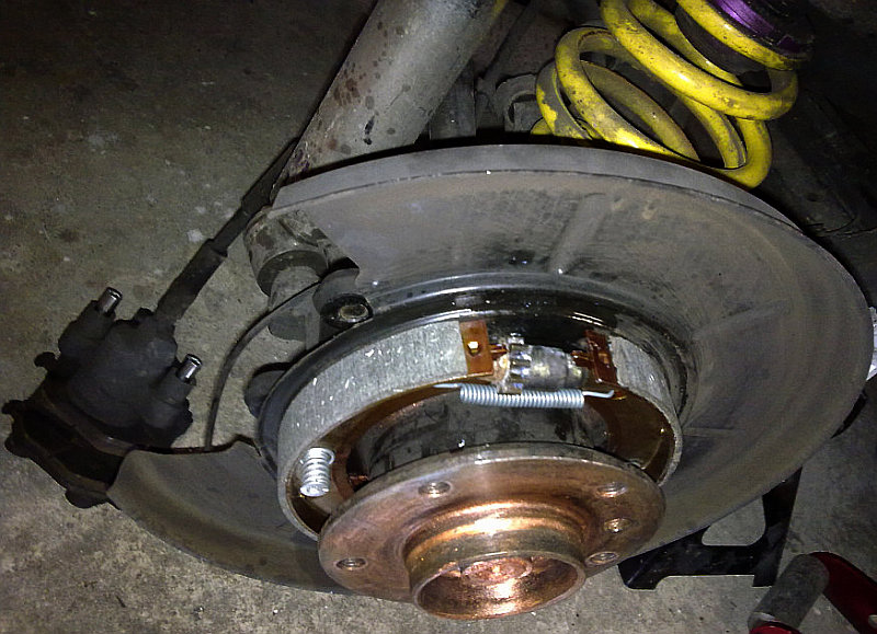

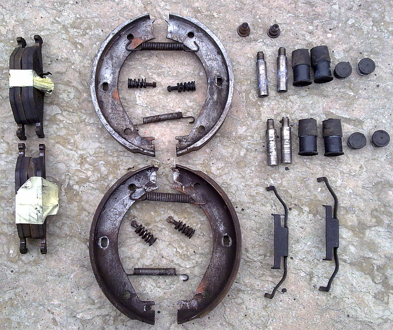

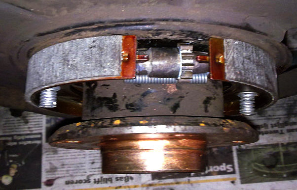

Part 1 (from 2) achter-remmen
Vandaag maar eens de achter remmen aangepakt...
de remblokjes zijn nog erg goed, maar omdat ik nieuwe schijven heb en al nwe EBC Blue stuff NDX in huis had
gaat alles er af, incl al de veertjes en moertjes en rem-schoenen (handrem gebeuren) e.d.
Die DS3000 remblokjes van achter verkoop ik wel weer, zijn immers goede blokjes maar wil de NDX ook eens proberen.
Ben zeker de hele middag er mee bezig geweest whahah, lekker traag magoed het zit er nu mooi onder, was helemaal vergeten
dat ik zoveel nwe dingen al in huis had, zoals rubber busjes en dopjes en nwe veren en houders enz enz enz...
Alles zag er gelukkig goed uit zonder roest oid, alles ging dus mooi los, dat is het voordeel van altijd binnen staan en weinig
rijden/gebruiken, de remschoenen e.d. zagen er nog zo goed uit dat ik dacht van...zal ik dat allemaal laten zitten??
Scheelt dan een mooi klooi werk met die veren lol...maar bekeek die remschoenen eens wat beter en zag her en der haarscheurtjes
ook al waren ze nog zo goed als nieuw qua dikte (gebruik bijna nooit de handrem)
Dus toch maar alles er af en schoonmaken e.d. en lekker fris alles nieuw er op, kan ie er weer jaren tegen zo ik hem gebruik.
Later toen ik al aan het opbouwen was aan 1 kant dacht ik ineens, ow ships...heb boven nog al die andere nwe onderdelen liggen
voor de remklauwen die rubber bussen en pinnen e.d., dus weer die eerste kant los gehaald en alles nieuw gezet en natuurlijk
her en der een beetje keramisch vet waar gebruikelijk.
op naar de 2e helft (kan maar 6 foto's zo uploaden)

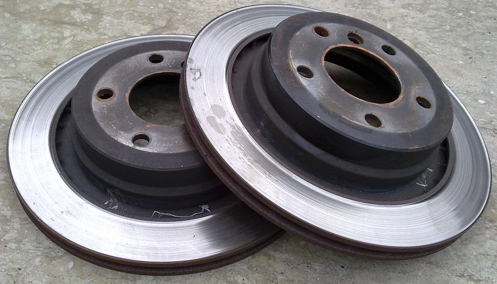

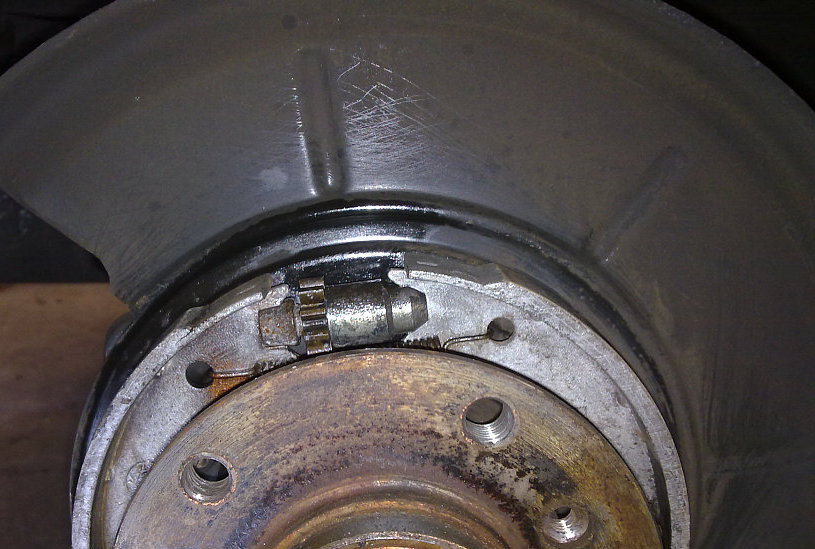

Part 2
Later dus de boel afstellen, ook aan/bij de remschijf, dat wieltje opdraaien tot de schijf vast staat en dan 4 klikken terug zodat die
weer vrijloopt, wat wel wat lastiger ging omdat je niet echt kan kijken via dat boutgat in de remschijf en die veer van de remschoenen,
wat in de weg zit, magoed tis gelukt.
Toen de rechterkant 1x gedaan was ging de linkerkant een stukje vlotter ofcorse, ook daar alles nog mooi en soepeltjes.

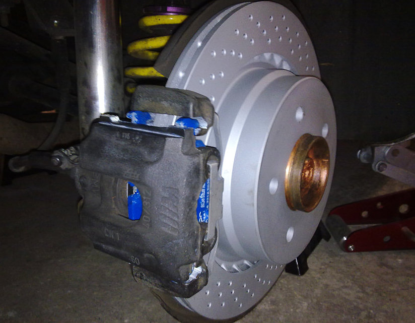

Daarna de nwe Zimmerman remschijven er op, ik koos dat type zodat je toch iets betere en mooiere remschijven hebt met koel gaten
die straks, als voor ook aan de beurt is (als ik eindelijk m'n 10mm spacers van Hartge binnen krijg...) mooi bij elkaar past,
immers dan de 345mm remschijven van de CSL en dus ook koelgaten e.d. dus voor en achter gaten kaas en sport remblokjes
en veel verse remolie er in ofcorse.
Nwe Blue stuf NDX remblokjes en veren er op, gelukkig hoefde ik die remklauwen niet te reviseren want dat zag er allemaal nog super
goed uit gelukkig.
voor en na foto LA>
en RA De nwe remschijven achter staan een stuk sportiever/beter dan de standaard Z3M remschijven, afijn zie foto's voor en na.
goed uit gelukkig.
voor en na foto LA>
en wat van de oude delen die er af kwamen waarvoor ofcorse, verse delen terug kwamen.

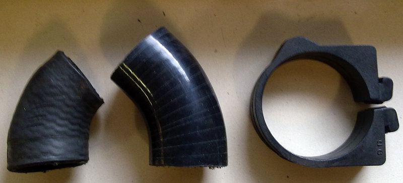

Heb hier het snap-off mechaniek achter het stuur weg gehaald, bovenop de bestaande naafverlenger is het nu in feite een dubbele stuurnaafverlenger, wat gewoon echt niet lekker rijdt. Tevens heb ik de 2e stoel uit de volvo gehaald en in de bmw gezet. Aangezien hij ook uit de bmw kwam had dat geen probleem mogen zijn maar 1 van de gaten zat gewoon een half gat scheef. Dit hebben we dus uitgeboord en een grotere ring om de bout er onder om het geheel vast te houden.
Resultaat:
Tevens begonnen de remmen te vervangen, maar het geheel toch maar weer terug gezet omdat de velgen waar de regenbanden op liggen niet over de nieuwe remmen passen. Enfin, maatje groter halen dan maar, als de financiën het toelaten.
Daarna 40 minuten bezig geweest met ontluchten, wat een rotklus.
Resultaat:
nog scheelt het wel wat, die M3 E30 zijn bv 282x12mm en massief achter,
terwijl die van een Z3M standaard 312x20mm geventileerd zijn achter.

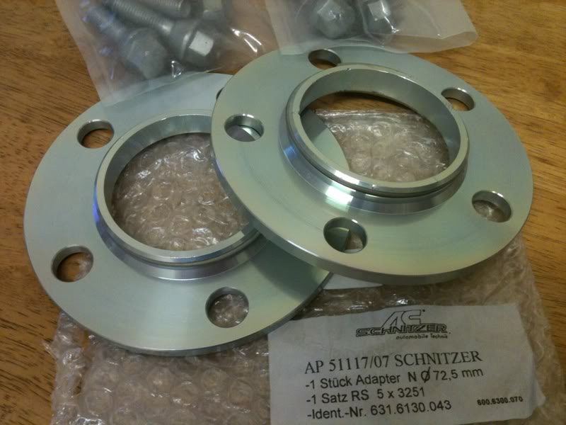

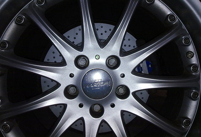

Doe je goed, René! Zijn die nieuwe achterschijven nu ook groter? Zo lijkt het wel..

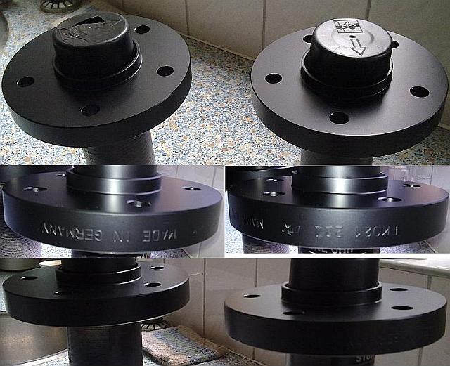

optisch lijken ze zeker wat groter, zelfs als je ze vrij dicht bij elkaar legt, maar zijn van dezelfde 312x20mm grote
wilde de boel wat updaten, de achterschijf zat overigens ook net aan de minimaal gestelde grens van 18.5mm
, dacht van, ik hoef daar niet echt groter, ze kunnen het redelijk makkelijk af maar wilde het achter toch nog wat verbeteren en een wat betere look creeren en kwam toen bij die schijven van Zimmerman uit, staat een stuk beter dan de alleen geventileerde standaard M schijven achter.
zit nu nog te wachten op de 10mm spoorverbreders welke apart zijn...
AC Schnitzer gebruikte die tot een aantal jaren geleden ook nog en ook Hartge, dus ik via ACS bestellen, hadden maar 1 soort dus hoopte dat die dat waren...(geen foto daar) maar helaas, schijnbaar dat ze de laatste jaren een ander type gebruiken ook alleen voor ACS wielen, wel de rand van 82mm voor in die velgen maar anders en dus niet goed voor mijn velgen
(en mochten/konden niet retour...dus zet ik wel weer te koop, wel een mooie set)
toen maar via schmiedman wat besteld, die leveren schijnbaar wel dat type wat ik nodig heb en gewoon onder Hartge delen daar...maja dat is ook al vanaf 27-05 in bestelling...moet Hartge denk nog maken
dit type heb ik nodig met die schuine kant en die stalen veer/ring maar dan in 10mm als ik die brembo 4-pots wil monteren achter die Hartge velgen voorkant >

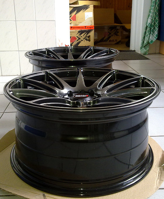

of ik moet een ander type velg erop zetten...wil toch ooit naar 18" ivm rolomtrek voor maar ook iets meer gemoedelijk maken van (als je iets hogere bandwang hebt rondom)
zag bv deze en lijkt me best ruig staan onder de zilver Hartge, dan sla ik die andere velgen mooi op, maar
moet ik nog ff over denken
ik zou dan waarschijnlijk geen spacers nodig hebben...spaken gaan naar de buitenrand en dan in theorie ook meer ruimte voor bredere remklauwen...
of ik kan die GT-325 set erop zetten, dan past het ook makkelijk achter de velgen (1M/M3V8 klauw en M3 E46 schijven) bovendien met iets kleinere velgen lijken de schijven ook weer groter

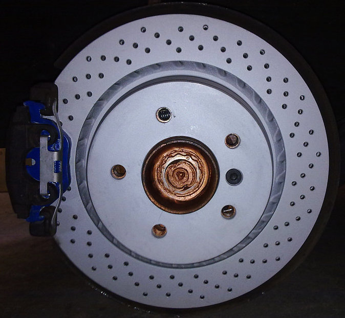

van de week de achter remmen even rustig in-geremd omdat je de beschermlaag eraf moet remmen bv, dat is die zink? laag om tegen roest te beschermen.
dus eerst voorzichtig remmen, je hoort de nwe blokken dan de zink eraf schrapen als het ware, evenzo met de nwe remschoenen voor de handrem, daar zit dat zink ook dus ook in het begin wat meer geluid met de handrem licht aantrekken.
Dat ging trouwens vrij snel, een aantal keren wat bij-remmen iets meer dan normaal en daarna werden ze stil en gewoon als anders zeg maar.
zie foto, nu het remvlak gedeelte zonder die zink roest beschermlaag, de rest blijft dan mooi zitten, best een mooi systeem.
zo in de verte en wat donker (weinig zon
) vallen ze niet zo op op de foto, maar best een groot verschil
dit soort remschijven qua looks ook.

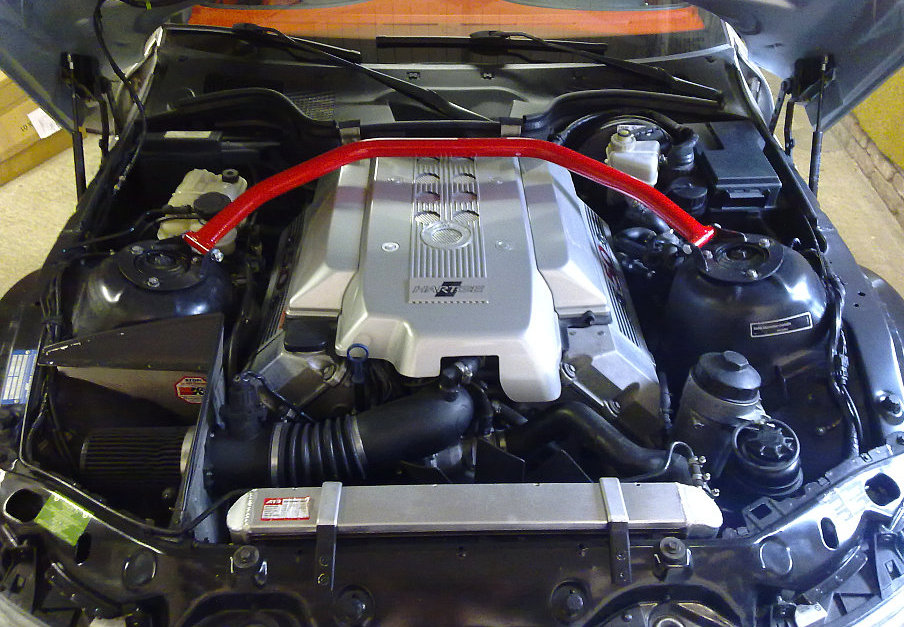

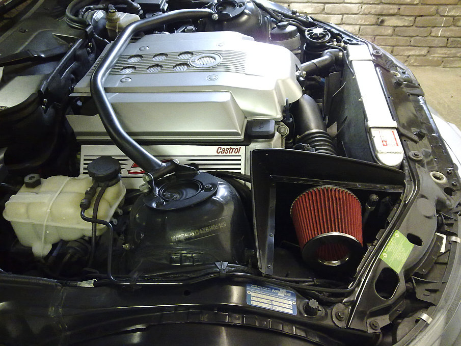

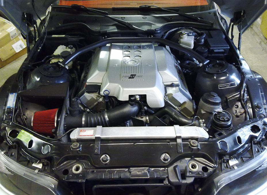

Achterste zijruiten er in gedrukt en een balans opgemaakt van de (als het goed is) laatste delen die er nog nodig zijn om het Calibootje af te maken.
Van de week weer wat bestelde goederen binnengekregen, dus ff weer wat knutselen.
Eerst maar eens de veerpootbrug er op gezet, het is niet het fraaiste model maar daar
zocht ik ook niet naar.
Moest een model zijn wat naar achter liep, zodat de kunststofkap e.d. er nog zo af kan,
zonder elke keer die veerpootbrug eraf te moeten halen, hieronder de try-out.
Vandaar dit model om eens te kijken of zoiets nou kon onder de kap.
Was gewoon een basis rood stalen exemplaar van Wiechers, iets bijbuigen zodat ie mooi
vrij onder de motorkap paste en ook nog de plastic kap van de motor eronder weg kon,
daarna in mat zwart gespoten zodat het niet te veel into your face of druk werd onder de kap.
Komen nog wat nwe kapjes over de veerpoten, die wat ik had van Motorsport pasten niet
meer, nog wel geprobeerd en versneden maar paste niet zo ik het wilde en dus ander type besteld.
Moest ook nog een nieuw verbindings stukje/rubber hebben wat tussen de idle valve
zit en het inlaathuis, die oude was niet meer 100 en eigenlijk een paar mm te kort
zodat die idle valve bv nooit 100% goed zat wat ook mede veroorzaakt werd door
het rubber wat die idle valve vasthield.
Daar zaten 2 vrij grote dikke stukken in welke op de motor ruste en ook daardoor kon
die idle valve niet goed voor het gat zitten, dus 1 bult eraf geslepen zoals te zien op de
foto.
Enige wat ik zo niet kon vinden was zo'n kort origineel slangetje...omdat deze die er op
zat ook gewoon gemaakt is uit een langere slang die van dik naar dunner ging in 45 graden
Nu maar 1 die beide kanten gelijk zijn, dus moest 1 Kant wat verder indraaien, niet ideaal
magoed, het zit wel dicht.
Had ook wel 2 bochten via de dealer besteld die er op wat foto's op lijken, maar waren veels te dun,
achja weer wat reserve.
Ook meteen een ander type open luchtfilter gemonteerd welke veel beter past dan die wat
er op zat, dat was een raar ding welke maar 6mm op de zeker 2cm flens paste van de LMM
Deze nwe past er vol op, dus 2cm en dus mooi stevig vast.
Verder heel ander type, iets korter maar veel breder en nog een inwendig conisch filter, toen ik
de auto daarna startte kon je goed het verschil in aanzuig geluid horen.
Zal mij benieuwen hoe dat geluid is als ik er op uit ga een stukje rijden en even door trek.
Nog wat kleine zaken ook mat zwart gespoten, mooi wat rustiger onder de kap zo.
foto.

WTF is dat voor een filter? Autostyle?

GTRene schreef:is gewoon dubbel conisch voor meer luchttoevoer, net als K&N wordt die vanzelf donkerder, nu nog wat vers, het ging me niet om dat chromen dekplaatje, ik hou helemaal niet zo van chrome.

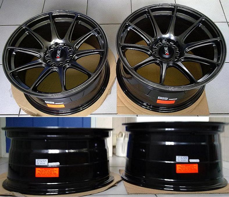

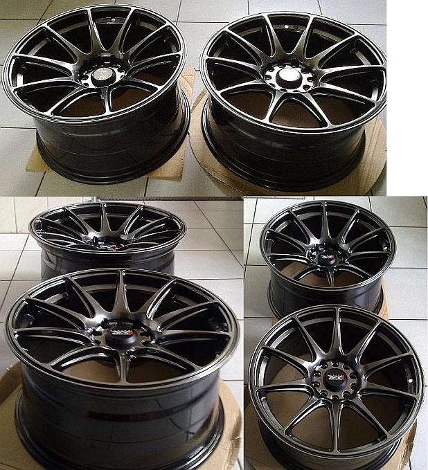

Zo dan..., daar kwam nog meer bij kijken dan ik van te voren had gedacht om alles compleet te krijgen...
dacht ik bestel een set andere velgen, wilde al een hele tijd mooi passende velgen en banden qua maat en
qua ruimte voor bredere meer zuiger remklauwen, dat in 18" zou me goed passen, zo kan de rolomtrek wat naar
beneden wat voor meer ruimte in de kasten geeft, immers standaard werd een basis M coupe afgeleverd met
17 inch velgen en 225x45x17 banden welke dan 634mm hoog zijn.
De 235x35x19 die ik altijd gebruikte zijn 647mm hoog en dus 13mm = 6.5mm verder naar voor in de wielkast waar
al weinig ruimte zit ivm de M draagarmen welke 10mm verder naar voren (wiel) staan tov de 2.8 en 3.0.
afijn, op zoek naar velgen die passen en aan een aantal voorwaarden voldoen...
dat viel nog niet mee om die te vinden waar bv ook de vrij brede 4-pots Brembo's
achter passen zonder spacers...bij mijn Hartge Classic C type velgen kan dat dus niet.
Ik moest dus velgen hebben waar de spaken op de buitenrand uitkomen ipv met een velgbed en dan ook nog zien te
vinden met de juiste ET waardes, immers achter breder en heel andere ET dan voor (breedset)
Wilde ook wat meer donkere velgen, lekker handig als je niet zo'n velg-poetsmeneer bent en er remblokstof e.d. op komt
en lijkt vaak iets ruiger.
Uiteindelijk na wat omzwervingen toch voor de XXR 527 gekozen, die zijn lekker dik met 2x 8.75J ET35
en 2x 9.75J ET20 (met dikke zwarte spacer er bij) ik denk/hoop dat die goed gaan staan, komen ook iets meer naar buiten
te staan maar vanwege iets smallere banden is dat in theorie geen probleem en krijg je wellicht iets een wat getrokken band, al zal dat wel meevallen gezien de breedtes van de banden.
banden nu 225x40x18 die 635mm hoog zijn tov de 647mm nu en de 634mm origineel M coupe en dus bijna origineel
qua hoogte en dus ook meer ruimte naar voor in de wielkast wat welkom kan zijn bij een M.
Bovendien is die set-up minder tricky en wat gemoedelijker op de grens wat best belangrijk is met een vrij korte wielbasis.
Maar...wat er dus allemaal bij kwam kijken en wat een uitzoekwerk ik er mee had, pfff niemand die alles bij 1 bedrijf had,
dus bijna elk onderdeel elders en dus elke keer (vaak) weer de verzend kosten en wachten op de postbezorger...

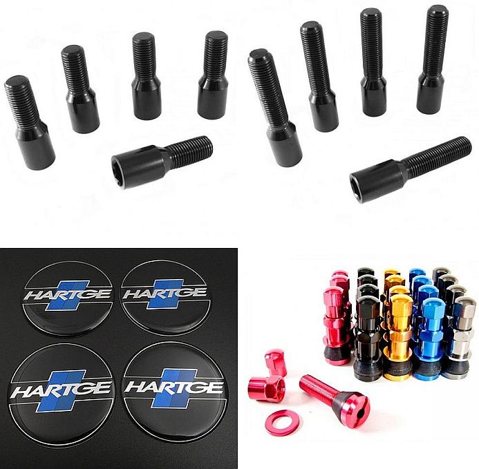

--de Velgen in die verschillende maten en breedtes (breedset)
--de speciale Tuner smalle velgbouten voor dat soort velgen, ook in zwart (moeilijk) en 2 verschillende lengtes!...
--de spoorverbreders in deze maat en zwart was moeilijk of heel duur, dus maar mat zwart gespoten.
--Hartge naafkap plaatjes/plak
--4 zwarte alu LM ventielen (super licht)
--aangepaste centreer ringen...(lastige maat 73.1 ipv 72.6 en dus ring maken)
Het mooie van die velgen is dat ik straks ruimte te over heb achter de velgen voor als ik de brede 4-pots Brembo's plaats,
die dus niet achter de Hartge classic c type velgen passen '(zo'n 3 a 4mm te weinig ruimte)
zonder extra spacers die er anders bij op komen, dan komen de velgen nog eens verder naar buiten en wordt de straal groter wat je niet echt wil
met 19-inch en M coupe ruimte voorkant.
Deze velgen geven zo'n 40mm meer ruimte zo ik ongeveer heb gemeten, en dat zonder spacers bij de voorvelgen!
Bovendien vrij lichte velgen, de 8.75J in 18inch is ongeveer 9.5kg en de 9.75J in 18inch is 10kg
terwijl een Hartge velg in bv 8Jx19 al 12kg en de 9.5J van achter zo'n 12.7kg is en dus ook wat scheelt in het onafgeveerde
gewicht, zeker 10kg lichter rondom, dus mooi meegenomen.
De banden in deze maat zijn ook een heel stuk goedkoper en veel meer merken en soorten voor te kopen, bv het merk Nokian met
de soort Z-line die erg hoog scoort in testen en een heel fijne band schijnt te zijn, die banden zijn ongeveer de helft van de prijs
van een soortgelijke in de 19" serie, dat scheel nogal.
De rvs omvlochten remleidingen zijn ondertussen ook binnen, zo kan ik binnenkort eindelijk de grotere remset plaatsen incl nwe
leidingen e.d. ben heel benieuwd hoe dat allemaal gaat staan en gaat aanvoelen allemaal, binnenkort meer, wacht nog op 1 zending en danbandjes op de velgen laten zetten en de rest allemaal monteren, daarna kan ik wat totaal plaatjes maken en die remmen een beetje testen.

heb verschillende testen gelezen en ook van vele eigenaars hoe die het vinden...erg goed schijnbaar en vriendelijk geprijst vind ik
heel veel grip ook schijnbaar op droog ,maar ook nat en korte remweg dacht ik....dus klinkt allemaal goed, profiel ziet er ook goed uit en achter is dat er zeg maar een inside kant op zit speciaal voor achter
