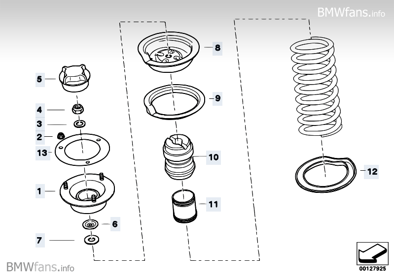

Die modificatie heb ik bij mijn E36 trackbak ook uitgevoerd, het scheelt inderdaad wel wat maar ik haal de -3 negatief camber wat je toch minimaal wilt hebben op het circuit er bij lange na niet mee. Wil deze winter caster/camber-plates gaan monteren. Wat je het meeste tegenkomt op het internet zijn (de goedkopere) camber-plates die alleen maar het camber verstellen (vandaar waarschijnlijk ook de naam///Joost schreef:En waarschijnlijk ook het camber. Mogelijk is het gelijk aan wat men bij een E36 M3 3.2 doet...het links/rechts wisselen van de top mounts om meer neg camber te verkrijgen.

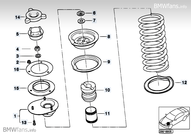

Camber-plates (BMW M3) van Turner Motorsport waarbij zowel het caster als het camber te verstellen is.
Re: Camber plates draaien
een Z3M (en m3 E36) hebben deze (nr:1) dan zit de versteller echt helemaal naar achter en dus max caster...
maar als je bv coilovers koopt incl nwe verstelbare topmounts, dan krijg je van die dingen zoals boven getoond en alleen caster te verstellen, de versteller van de veerpoot komt dan weer midden in te zitten ala bij bv de Z3 2.8 e.d. zie nr:1>
eigenlijk best raar dat als je dan coilovers koopt voor een M versie waar ook die speciale topmounts(lagers) bij zitten die je kan instellen, dat die dan niet meer zo'n caster krijgt,
doch alleen camber te verstellen is,
zou je dat merken dat 'gemis' aan caster? al staan bij de Z3M althans, de wielen toch al 1cm verder naar voren ivm andere draagarmen, wat opzich dan ook al wat extra caster geeft ten opzichten van de niet M modellen, maar toch.
