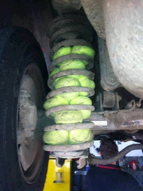

Hoeveel verlaging is het M tech onderstel eigenlijk?
En tennisballen is geen optie :tooth:
