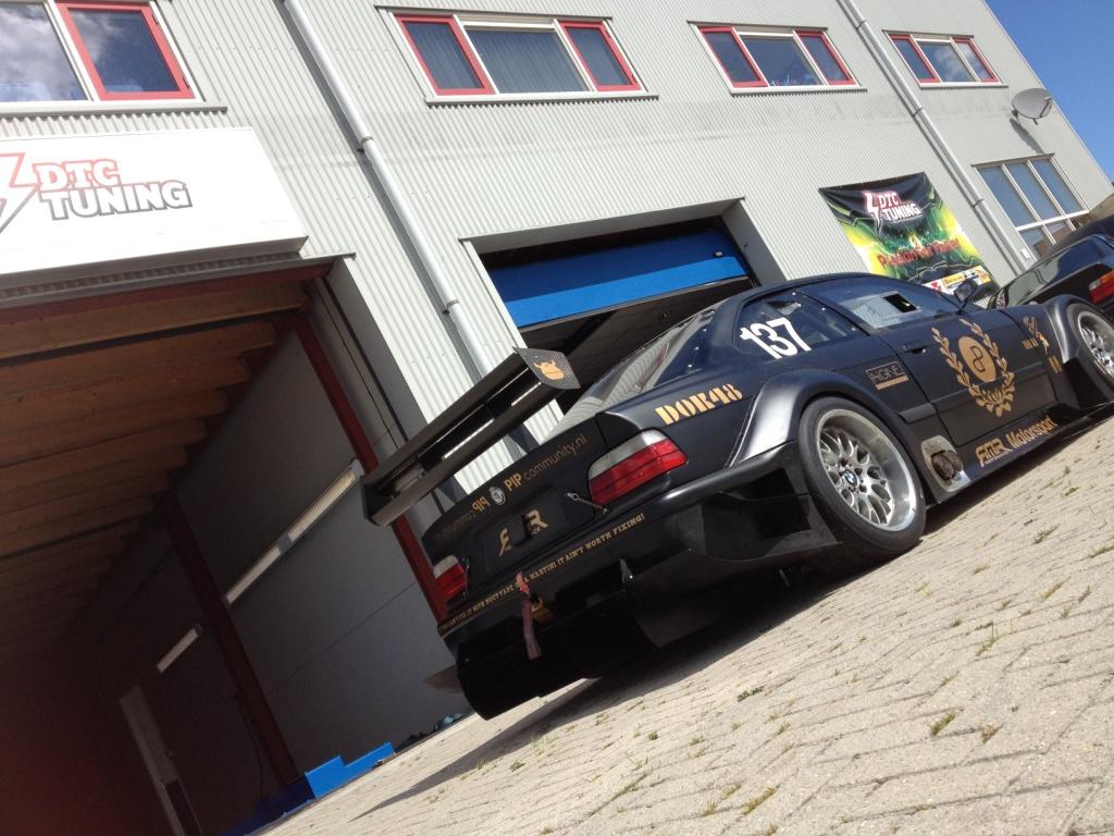

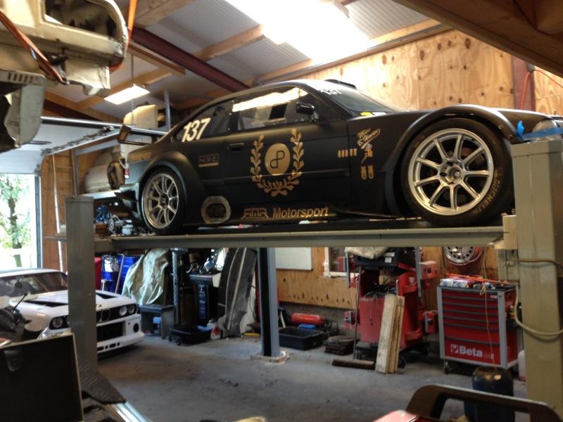

De uitlijning is klaar! iets meer gefinetuned ten opzichte van Spa en dit zou de heilige graal moeten zijn .. we gaan het beleven. Er is een 3.9 eindoverbrenging gemonteerd. De banden zijn ipv 660 dunlops, 65 Michelins voor de eerste set. De tweede blijven even de Dunlops die zijn nog prima voor een race.
verder hebben we de Rays voor versmald naar 9J omdat de 10,5 niet paste.. nu dus wel!!
We hebben ook nog wat ontluchting in het geheel aangebracht... of het werkt? het is denk ik stiekem meer looks :)
Verder zijn we terug naar de bank geweest bij DTC in Enkhuizen .. helaas een snikhete dag met luchttempraturen van 28 graden. dat is niet het beste voor een mooie run. We zijn naar huis gegaan met 304 PK en een veel mooiere curve waarbij vooral het koppel 300 toeren eerder komt.
Ik heb er zin in!Tot dan !!

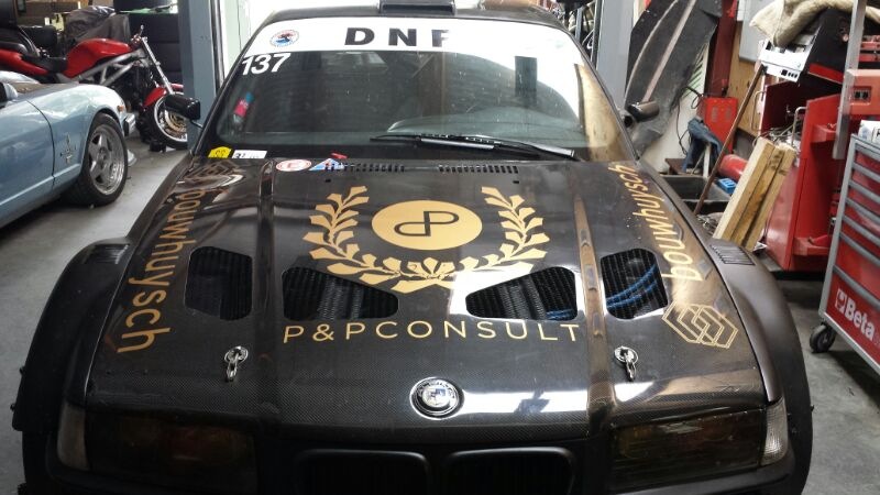

meer info volgt :) was weer bijzonder. helaas wat schakelproblemen!
zie op 13:30 en 16:00 wat dat doet .....
Ik verdenk de poly baksteunen van het euvel die zitten er nieuw op maar lijken .. rommel
