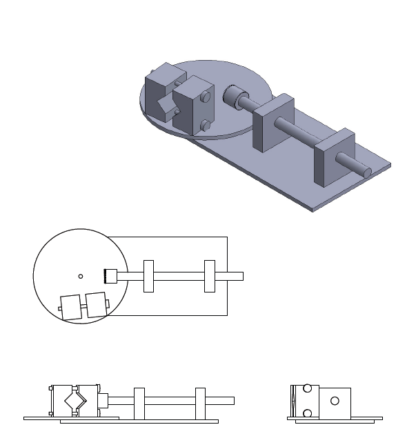

Hierbij een schetsje van de Notcher zoals ik hem ongeveer heb gemaakt.
Qua buis, ik heb naadloze stalen buis gebruikt. De treksterkte moet volgens fia minimaal 350/mm2 zijn.
Ga in ieder geval voor normaal gegloeide buis, in verband met buigen. Buigen is sowieso lastig, een normale buigpomp zal waarschijnlijk niet voldoen.

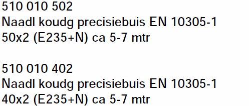

zou je het btw met een 16 tons buiger redden??
ik heb btw nu naadloze koudgetrokken buis gevonden voor minder dan 10 de meter
Naadl koudg precisiebuis EN 10305-1
40x2 is 6,45 de meter
50x2 is 7,65 de meter.
ik ben nu ff druk bezig alle gegevens te verzamelen qua chemische samenstelling en treksterkte.

Probeer te achterhalen welke kwaliteit de buis is: E235 is minimaal, E355 (het oude St52) is meer geschikt. Ga voor de +N variant. Deze is normaal gegloeid en is daardoor beter buigbaar.
Het probleem met een buigpomp is dat je op een punt drukt, zelfs als je de juiste mal gebruikt. De buis gaat hierdoor rimpelen aan de binnenkant en inzakken aan de buitenkant. Een goed buigapparaat trekt de buis om een mal heen, zie bijvoorbeeld de buigers van 25Chrmo4.nl.
Die prijzen zijn niet slecht trouwens, is dat netto incl eventuele toeslagen?

Bericht door decl00ne » 16 apr 2013, 17:30
ik weet niet of het inclusief toeslagen is.
het komt bij staalmarkt alkmaar vandaan
het zijn btw e235+n buizen zie ik net :tooth:
en zon buigapparaat, heeft iemand enig idee waar ik die zou kunnen huren>?
