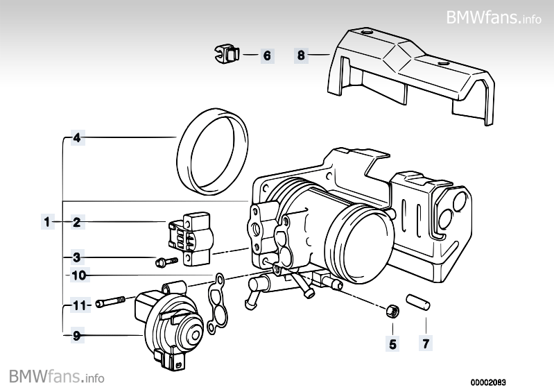

Re: BMW E36 318 (M43) - slaat regelmatig af
zit daar bij die auto nr 8 niet op of werkt dat via nr 1?
http://bmwfans.info/parts/catalog/E36/C ... 99/browse/
- Martin van der Zwaard
- Berichten: 8770
Dat is het oude systeem Rene.
Bij de nieuwere types zit de regelaar voor op het inlaatspruitstuk, nr. 9 op de tekening.
Gezien je problemen met de cruise control lijkt het me een gevalletje gasklepsensor, nummer 2 op de tekening van Martin.
Kun je deze eens loshalen en de weerstand meten (pool 1 & 3) op min en max verdraaiing? Tevens kijken of de weerstand geleidelijk oploopt, als het goed is van 1k - 4k Ohm.
Je kunt ook nog meten op de auto zelf (sensor los) of er een 5V signaal binnenkomt op 2 van de 3 polen op de stekker (motorzijde). De derde pool geeft 0V want dat is massa.
