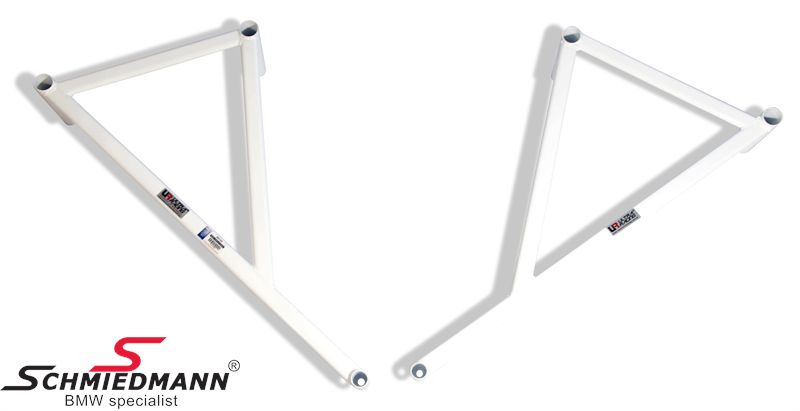

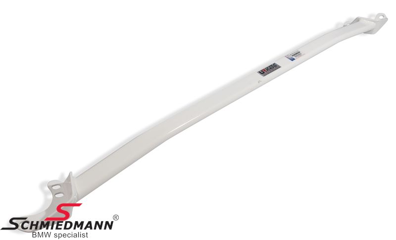

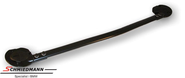

hier hebben ze ook leuk spul onder de Performance /Tuning en optimalisatie voor BMW E46
alhoewel getoonde brug er alleen voor zorgt (zo lijkt) dat de afstand goed blijft tussen de poten en niet zoveel op en neer, maar wellicht moet je dat ook niet te veel hebben.
http://www.schmiedmann.nl/3_series/E46/ ... tm#1943870
bv
en dit soort dingen
ow, deze hebben ze ook (ze hebben vele soorten) CSL brug...(duur)
of een goedkope slechts 86,-euro (ze hebben nog goedkoper maar das niet wat denk)
enz enz...
