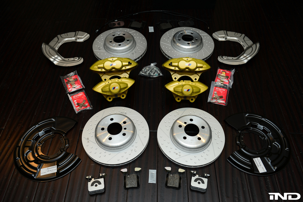

Bericht door GTRene » 08 apr 2013, 10:32

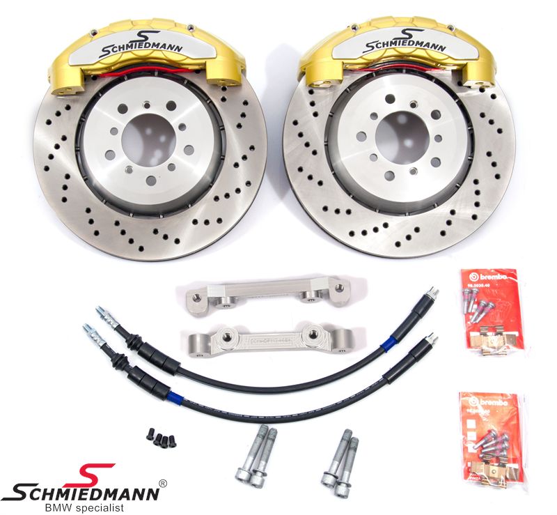

zat laatst weer eens te kijken hoe je remmen kan upgraden van bv de e36-M3 en/of de Z3-M.
nu kan je shoppen voor speciale BBK kits (Big Brake Kits) maar dan ben je al snel tussen de 1.500,-euro
en zeg 4.000,-euro kwijt.
je hebt vele relatief goedkope BBK sets doch vaak van discutabele kwaliteit, wil je iets goeds dan kost het vaak een arm en been bewijze van :mrgreen:
Ik ging ook eens wat meer kijken binnen BMW, nu kun je bv de 345 x 28mm remmen gebruiken van de M3 CSL of Z4 M zo'n set kun je ook kopen kant en klaar passend voor bv de E36 M3 of Z3-M voor iets van 1.600,-euro
wat opzich netjes is zie dat voorbeeld hieronder van die 345mm set>>

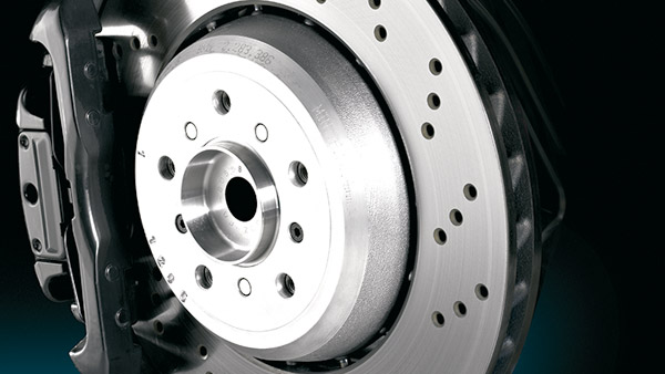

maar ik ging verder shoppen bij BMW en zag bv de remmen van de E9x M3 dat zijn ook 2 delige schijven en zelfs 360 x 30mm doch dan met 1 piston klauw, ik las gister ergens dat die klauw van Alu is?
Hoe dan ook, das ook een leuke kandidaat voor een BBK op je beemer :mrgreen:
Het voordeel van die set is dat je ze vaak ziet aangeboden 2de hands omdat de M3 eigenaren vaak meer pots willen en of nog grotere remmen...dus daar kan iemand anders z'n voordeel mee doen.
zie voorbeeld van standaard E9x M3 remmen voor>>
Nu zag ik gisteren ook de rem upgrade voor de F30 3-serie F30 Performance met schijven van 370mm :shock: en leuke klauwen er bij.
zie voorbeeld van die F30 Performance set>>
F30 performance brakes.jpg (332.4 KiB) 3059 keer bekeken
onderste foto is voorbeeld van een M3 E9x voor set, foto kan ik niet verplaatsen schijnbaar :)
