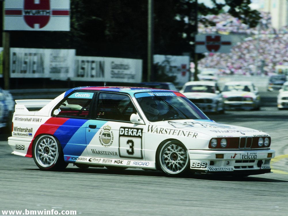

Zijn deze auto's met elkaar te vergelijken of zijn dit echt verschillende auto's?
De rally groep A.
De DTM versie

Group A Rally auto is gebouwd door Prodrive, de DTM door ///M Motorsport. Op het oog dezelfde auto maar onderhuids grote verschillen. Denk alleen al aan onderstellen, versnellingsbak, remmen etc. Kortom, dezelfde basis maar verschillend opgebouwd.

De quote van Joy is een goede, maar geeft alleen het verschil aan tussen Group N & A. Matieu vraagt om verschil tussen Group A (Rally) en DTM (Race). DTM auto's zijn weliswaar ook een Group A auto maar natuurlijk voor een ander doel gebouwd.

Het grootste verschil zit in de homologatie. Voor Groep A in de rally sport heeft BMW niet de moeite genomen om bijvoorbeeld de 2,5 liter motor te homologeren bij de FIA. Dus geen 48 mm gaskleppen, grotere inlaatkanalen, andere spoilers van bijvoorbeeld de Evo 2, et cetera.
De DTM had een ander reglement en was er veel meer mogelijk aan exotische materialen en aerodynamische verbouwingen. De 92'er DTM auto had bijvoorbeeld op het laatst een enorme flipper op de achterspoiler, veel groter dan de homologatie van de Groep A waar de flipper op de straatversie gebaseerd moest zijn.
Uit de FIA papieren kun je een hoop halen, maar dat strekt zich niet uit tot wat er mag/kan in de DTM.
