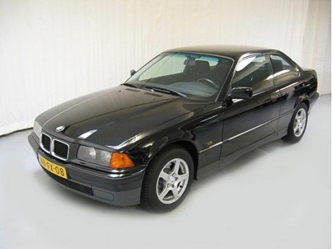

tiemba e36 coupe
hallo allemaal
zit al een tijdje rond te neusen op jullie forum en dacht stel me maar eens voor
ben tim 23 jaar uit macharen
mijn eerste auto was een opel corsa b 1.2 eco met 0 opties
en toen maar eens een beginners bmw aangeschaft
Bmw e36 316i coupe 1995
Toen ik hem kocht had ie 71.000 gelopen en onderhoudsboekje zat er netjes bij
nu immiddels bijna 4 jaar verder en 134000 gelopen
het was een vrij standaard uitvoering maar wel een hele nette auto waar je iets leuks van kon maken
de grootste veranderingen
sport interieur
middenarmsteun
eibach pro kit
koni achterschokbrekers
grijze delen mee gespoten
M-tech voorbumper
M3 look einddemper
M-tech stootlijsten ( motorsport internationale embleempjes)
stuur opnieuw bekleed met M sticksel ( zelf gedaan met hulp van moeders)
AC Schnitzer Rennesport Type 1 (8.5j voor 9j achter) Zomerwielen
Bmw e39 M5 reps 8j 18inch bridstone winterbanden
ook wat rubbers an het onderstel verwisseld
voorkant
M3 draagarmrubbers
stabilisatiesteun HD(meyle)
stabilisatierubbers
M3 3.0 topmountrubber
achterkant
camberbouten
draagarmrubber hd (meyle)+ nieuwe bouten
topmountrubbers hd (meyle)
Z3 verstevegings plaatjes boven op
had ook meteen een vraag waar jullie ook misschien wel raad weten
heb een lichte trilling in het stuur bij de 100/120
met de zomer of wintervelgen
maakt niet uit
laast met winterwielen laten uitlijnen en alle wielen na laten kijke op balanceren maar zit er nog in
schijfremmen zijn ook al vernieuwt
iemand een idee
dacht aan
buitenste fuseekogel
spoorstang
schokbrekers
stabilisatiesteun ( omdat ze er toch al dik jaar onder zitten )
alvast bedankt
