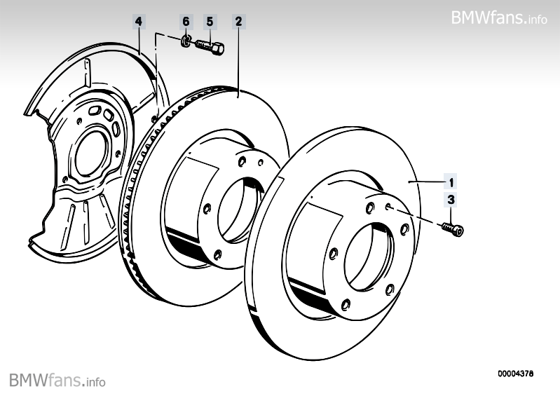

wat bedoel je nou?
deze bout?
http://bmwfans.info/parts/catalog/E36/T ... rake_disc/" onclick="window.open(this.href);return false;" onclick="window.open(this.href);return false;
nr 3?
rest van je auto>>
http://bmwfans.info/parts/catalog/E36/T ... 97/browse/" onclick="window.open(this.href);return false;

maar 1 ding snap ik dan niet, als je zorgt dat beide raakvlakken als achterkant remschijf en voorkant lager goed vlak/schoon zijn, en de draad voor boutje 3 in het lager goed is? (desnoods haal je een tap er door) bestel je toch een nwe originele bout nr:3 en draai je die erin en klaar? waar zit je probleem dan.

als ie zo is dan ist een vreemde schroef...
dacht normaal dat het een konische bout was?
zo op je tekening lijkt de bout al aan het lager te zitten terwijl de schijf nog ruimte heeft en er naar toe getrokken moet worden...strange.
ah, i see...dit is hem dus? wellicht dan een fout in de remschijf en te diep ingefreesd zodat de bout wel klemt op het lager maar niet kan klemmen op de schijf omdat dat gat te diep ligt? begrijp ik dat zo goed?

Als ik je fimpje bekijk, heb ik het idee dat de schroef 3 niet het juiste type is.

video 1 het lijkt of het boutje 3 geen raakvlak kan krijgen met de schijf doordat bv de schijf het raakvlak voor de bout te diep heeft liggen waardoord e aanslag van de bout al de naaf bereikt voor ie kracht kon zetten op de schijf.
video 2 zonder de schijf maar puur de naaf rammelt je winkelhaak inderdaad soms tegen de naaf, maar als er daar speling op zit (je naaf) veroorzaakt dat waarschijnlijk je klapperen-de remschijf...
weet niet of je het lager daar iets op kan stellen zoals bij bv een conisch lager?
anders ben je helaas toe aan bv een andere naaf (incl lager)

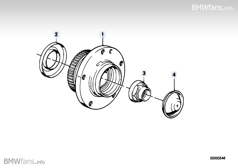

edit: zie dat het geen conisch lager is dacht ik, zie voorbeeld real picture vanuit de achterkant gezien>>
http://bmwfans.info/parts/catalog/E36/T ... _bearings/" onclick="window.open(this.href);return false;" onclick="window.open(this.href);return false;" onclick="window.open(this.href);return false;
