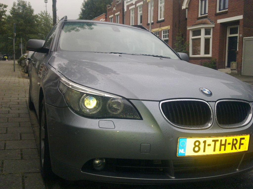

Is er niet water in het uitlaatsysteem gelopen?

Tim schreef:Is er niet water in het uitlaatsysteem gelopen?
Ja vast, dat zit vrij laag :)

Het kan inderdaad zijn dat je net een watergolf van een passerende auto tegenkomt waardoor de uitlaat onder water komt te staan.

In elk geval ook HEEL VEEL water in het luchtfitler en omstreken. De inlaat en injectoren zijn gedemonteerd. Eind vd middag ff kijken.

UPDATE:
Zoals gemeld is de inlaat gedemonteerd. Veel water in luchtfilterhuis, intercooler en inlaat.
Toch lijkt het mee te vallen want de motor draait mooi, netjes rond bij droog starten en klinkt goed.
Het onderblok lijkt dus gespaard. Maandag verder...
Ik ben benieuwd... :bag:

Dan heb je de pech gehad dat een flinke golf net de verkeerde route omhoog heeft gevonden.
Ik heb overigens een marterschutz set onder de auto, volgens mij helpt dat ook wel een beetje tegen massaal water.

Ravin ///M schreef:Dan heb je de pech gehad dat een flinke golf net de verkeerde route omhoog heeft gevonden.
Ik heb even gekeken naar het luchtfilterhuis en de inlaat. Een golf tegen de nieren in de gril en je inlaat loopt vol... :( Na het luchtfilter gaat een buis naar BENEDEN, dus gegarandeerd verder...

Eu... dan help die plaat ook niet.

Gelukkig geen waterslag gemaakt dus, heb je echt mazzel gehad :)

Hij doet 't weer!
Eind van de middag opgehaald.
Het lijkt erop dat ik gewoon heel veel mazzel heb behad.
Terugdenkend reed ik ca 20km/h bij 1500rpm in M1 door die plas. Ingang luchtfilter zit trouwens niet tussen de koplampen bij de nieren, maar tussen de mistlampen. Hoezo laag?!
Ben natuurlijk nog een beetje huiverig dat ik niet binnenkort alsnog pech krijg en ben alert op bijgeluiden, maar wel erg blij dat 'ie terug is met diverse afspraken door het land en in Duitsland en een race op CPZ komend weekeinde (en dus een trekauto nodig).
