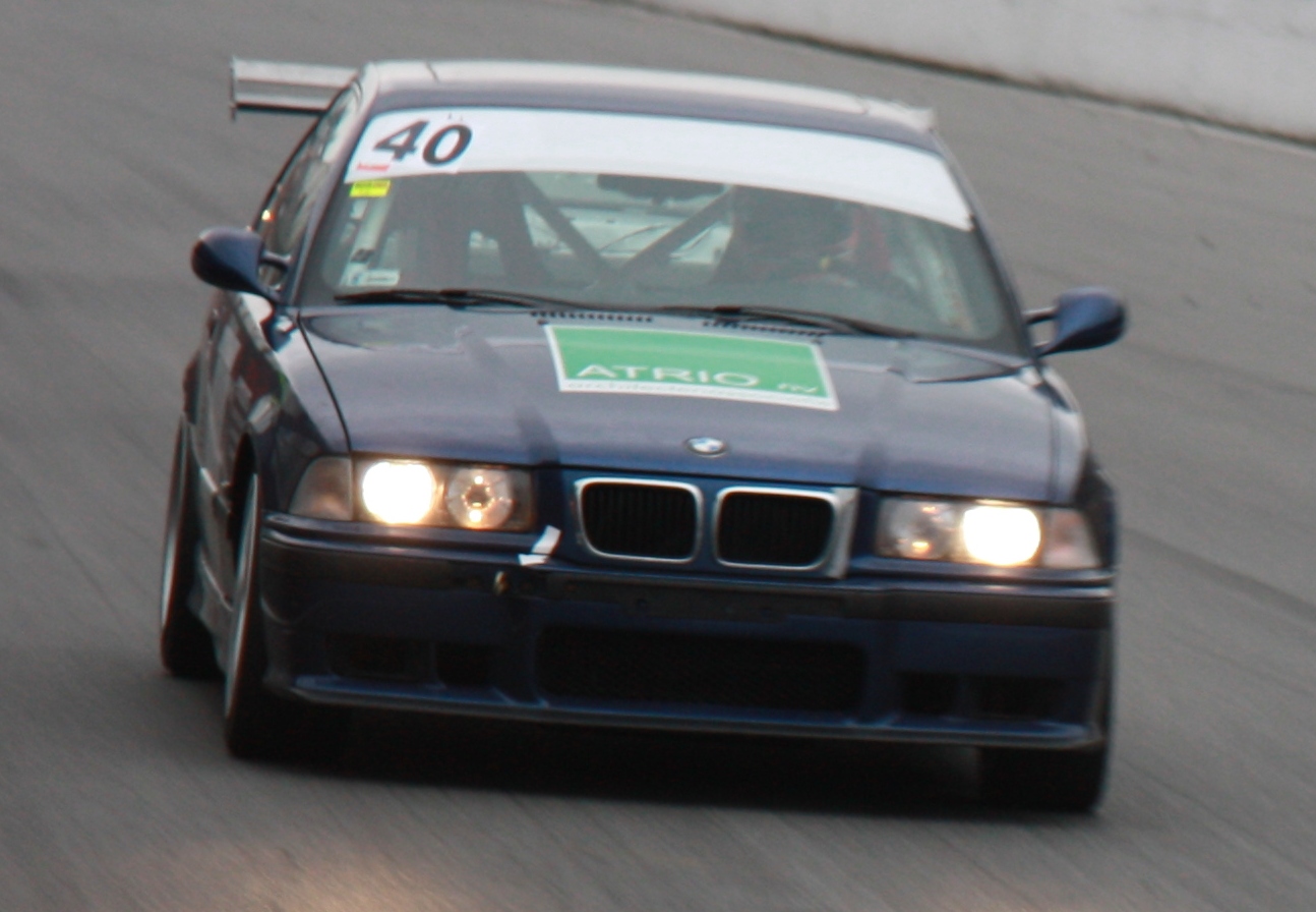

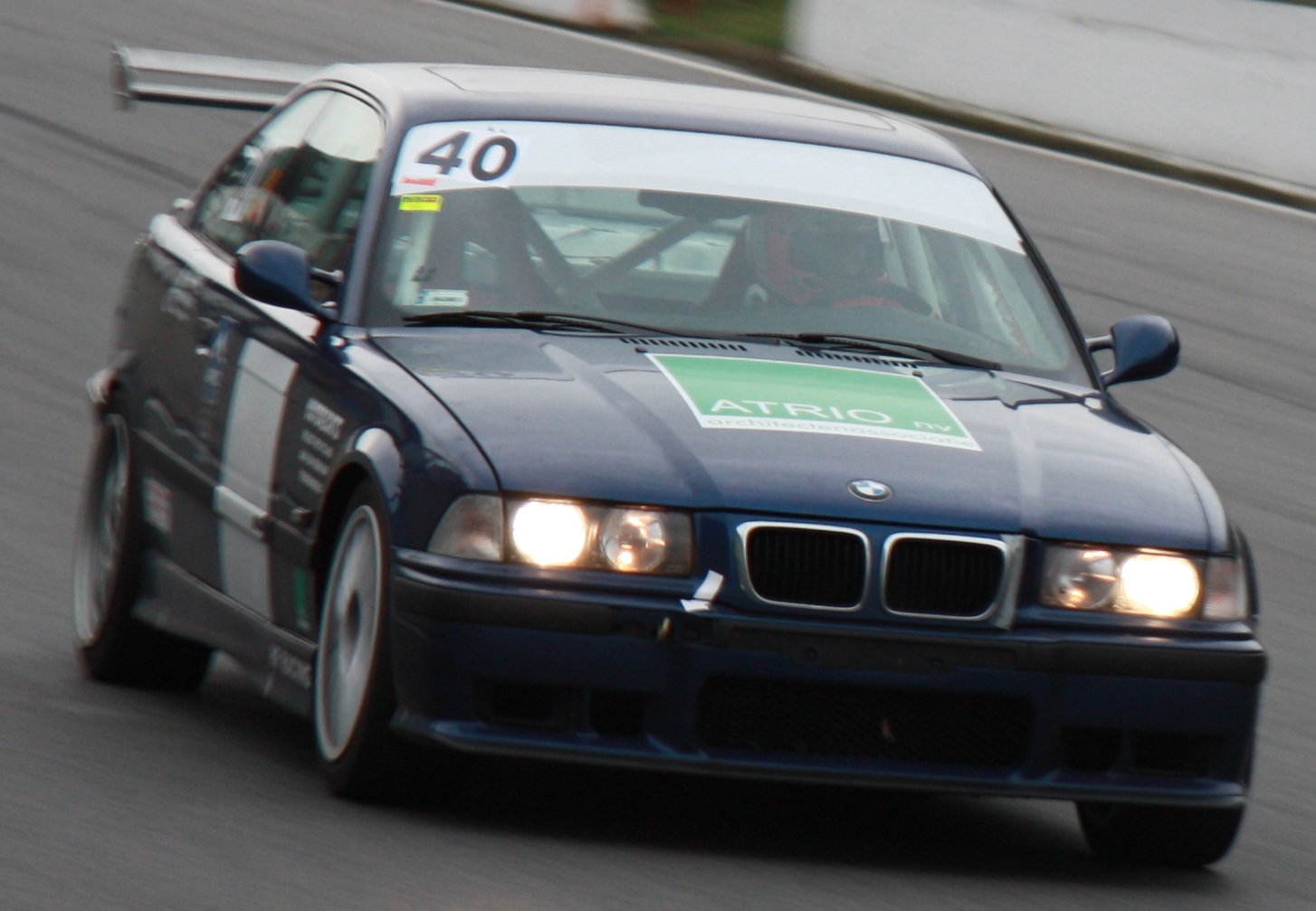

foto's van de laatste trackday van hoe hij er nu bijsta.
- IMG_9554.JPG (337.73 KiB) 1108 keer bekeken
- IMG_9555.JPG (453.38 KiB) 1108 keer bekeken
