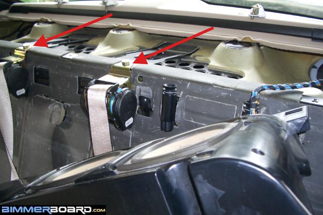

ik heb even naar de gordelmontage achter gekeken
het inklikpunt kan gewoon herbruikt worden, daar passen ook de driepuntsgordels in
als onderste verankerpunt kan het verankerpunt van de driepuntsgordel linksachter gebruikt worden
bovenin moet dan de rol komen, liefst net zo mooi weggewerkt als de andere driepuntsgordel, maar er is denk ik onvoldoende ruimte in de bank, ik zou de rugleuning los moeten hebben om te bekijken hoe het er daar achter precies uit ziet
misschien zou de rol in plaats van de EHBO kit kunnen komen, maar dan zit hij denk ik te ver naar het midden
als het niet achter de bank lukt, dan misschien boven op de hoedenplank gemonteerd, minder mooi, maar niet onmogelijk, het gaat met wat inventiviteit vast lukken

idd, ik zag dat de hoedenplank met zonnescherm vrij gemakkelijk los te halen moet zijn, en dat die van geperst hardboard is gemaakt
als daaronder staal zit, kun je daar vlak op de hoedenplank een rolgordel monteren, maak je een gat in de hoedenplank en werk je het netjes af met een kap in een juiste kleur
ik heb net al voor 15 euro een beige originele achtergordel op ebay besteld, nu nog op zoek naar een foto van het staal van de hoedenplank van een e38
ik weet dat de e39 3x3 heeft, ik heb er zelf eentje! wel een prachtig interieur trouwens!
frankv
Berichten: 2432
Re: BMW E38 730i Oxfordgrun 1995 150.000km
Bericht door frankv » 26 feb 2010, 14:13
er zit genoeg staal op wat aan te monteren volgens mij, en met wat geluk ook genoeg ruimte om het netjes te doen lijken:
http://www.bimmerboard.com/forums/posts/145984" onclick="window.open(this.href);return false;
