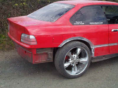

Ik heb op mijn E36 ooit 9x17 ET40 gehad met bandenmaat 235/40/17. En dat ging goed. Een bredere band had zeker niet gelukt.
Dat zag er zo uit:

20" past prima:
ziehier voor dit prachtige project: http://www.autofashion.co.uk/mik's_bmw.htm" onclick="window.open(this.href);return false;
ik denk dat de auto met deze mods een stuk strakker stuurt dan standaard
