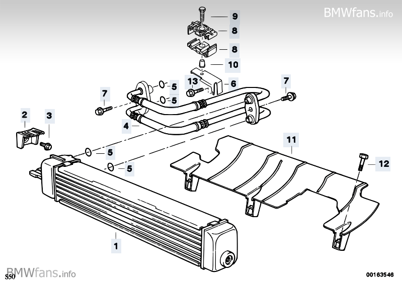

Nu zei ik wel van ff 2 nieuwe slangen erop zetten die op de olie koeler hoorde, en dat het destijds zolang duurde....
Werd ik vanmorgen wakker met de gedachte, hey ze hebben toen 2 nieuwe koppelingen erop gezet na dat Haas verhaal...
Weer verder denkend van, hey er zitten geen 6-kant vormen aan die slang dus je kunt ze niet aandraaien alleen met die ene centrale inbusbout :hmmm:
Je kan dus helemaal geen losse slanggen kopen voor mijn type, dat komt omdat men oliekoeler wel een standaard Z3 M coupe en M3 model is, maar niet de standaard set-up heeft en omgekeerd gemonteerd is omdat de rest anders is.
Normaal zit er een vast stuk aan met 2 leidingen zie foto, maar mijn oliekoeler is omgedraaid en aan die vaste koppelstukken moesten ze dus slangen op knellen en nw rosetten? op maken, tis dus allemaal aangepast matteriaal en dus niet te koop, dus vrij delicaat het oude moet er af gehaald worden zonder de boel te beschadigen en de nwe aansluiting moet weer op de 2 korte stompjes gekneld worden.
Dus het verhaal is toch niet zo makkelijk als ik in eerste instantie dacht, dus neem men woorden over wat vrij makkelijk zou kunnen zijn terug :bag:
Ze moesten ook nog eens de juiste koppelstukken vinden enz.
Dit is zo'n olie koeler, en normaal zit er dus standaard de nr 4 op de oil cooling pipe.
http://bmwfans.info/parts/catalog/17212227235/" onclick="window.open(this.href);return false;
http://bmwfans.info/parts/catalog/Z3/Co ... l_cooling/" onclick="window.open(this.href);return false;
tis nog steeds wel te doen, maar dus veel moeilijker dan ik schetste...schoot me vanmorgen ineens te binnen, snapte destijds dat verhaal ook al niet van de dealer die weer werd uitgelegd door iemand anders die het weer anders vertelde als zijnde dat verhaal wat ik vertelde :roflol: snappie het nog :wink:
