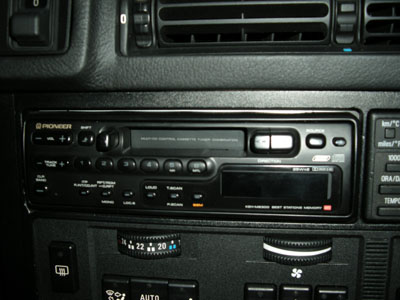

Ik ben de gelukkige bezitter van een Pioneer KEH-M6300. Hij bevalt me niet en bovendien heb ik hier nog een originele BMW-radio liggen. Kortom: hoe sloop ik dat ding eruit?

Volgens mij heb je de ontgrendelingspennen nodig die bij die Pioneer geleverd zijn. Wellicht liggen deze in het dashoardvakje. Of anders even bij een Car-audio speciaalzaak langs gaan?

Er zit verder geen boekje bij, laat staan ontgrendelingspennen. Het leek me een mooi klusje voor de zondagmiddag maar ik kwam dus niet echt ver.

Ik heb ook zo een soort radio gehad. 2 aluminium strippen geknipt van een plaat die ik nog had liggen, omlijsting rond het front eraf getrokken en met die zelfgemaakte strippen in de sleuven zitten friemelen totdat ie los kwam. Een beetje audio-zaak moet je ook kunnen helpen mocht het niet lukken.

Ik heb het ventilatierooster op het dashboard nog even weggehaald. Ik dacht dat je de radio er dan wellicht uit zou kunnen drukken op de een of andere manier.
Het anwoord is nee. Je kunt er dan redelijk bij komen, maar hij zit nogal vast.

Die dunne rand van de radio zelf kun je er wel af halen neem ik aan zodat je de sleuven ziet ?

Nee. Tenzij ik iets over het hoofd gezien heb.

Ik denk dat bij deze radio het frontje er vanaf moet om de sleufjes zichtbaar te maken. Maak eens een foto zonder frontje :)

Vaak eerst het frontje eraf halen, dan de plastic rand eraf en vervolgens met twee "platte" schroevendraaiers in de gleuven steken links en rechts van de radio. Vervolgens beetje stoeien en voila, radio is eruit....

frontje eraf en aan beide zijkanten zitten kleine gleufen waar een platte strip ijzer in past die 2 weerhaakjes naar binnen drukt om zo de radio eruit te kunnen trekken....als je de 2 originele er niet bij hebt kun je ook iets anders gebruiken wat plat is en lang en daar instoppen dan terk je hem zo eruit.

De radio kun je demonteren door eerst het frontje er af te halen.
Daarna moet je zowel links als recht (tussen de radio en de slede) een paar demontagepennen er in steken en dan kun je de radio er uit trekken.
Nu jij die pennen niet hebt kun je het beste wat stevig lasdraad o.i.d. er in steken. Het moet in ieder geval dun en stevig zijn.
