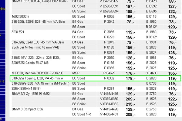

"Notice that in '87, all E30 325 front struts got smaller (30mm versus 36mm shock piston). That 6mm difference is what you found (strut housing dia: 51mm - 45mm = 6mm)."
Op Dutch Power Trading staat 45mm voor een 325 touring. Dat staat in lijn met bovenstaande opmerking.
Toch nog maar even de schuifmaat er bij... :idea:

Hmm, maf hoor, Dutch Power Trading en Bilstein geven verschillende info. Hieronder een printscreen van de Bilstein site (met overigens een perfect werkende catalogus). Toch weer 51mm dus.
