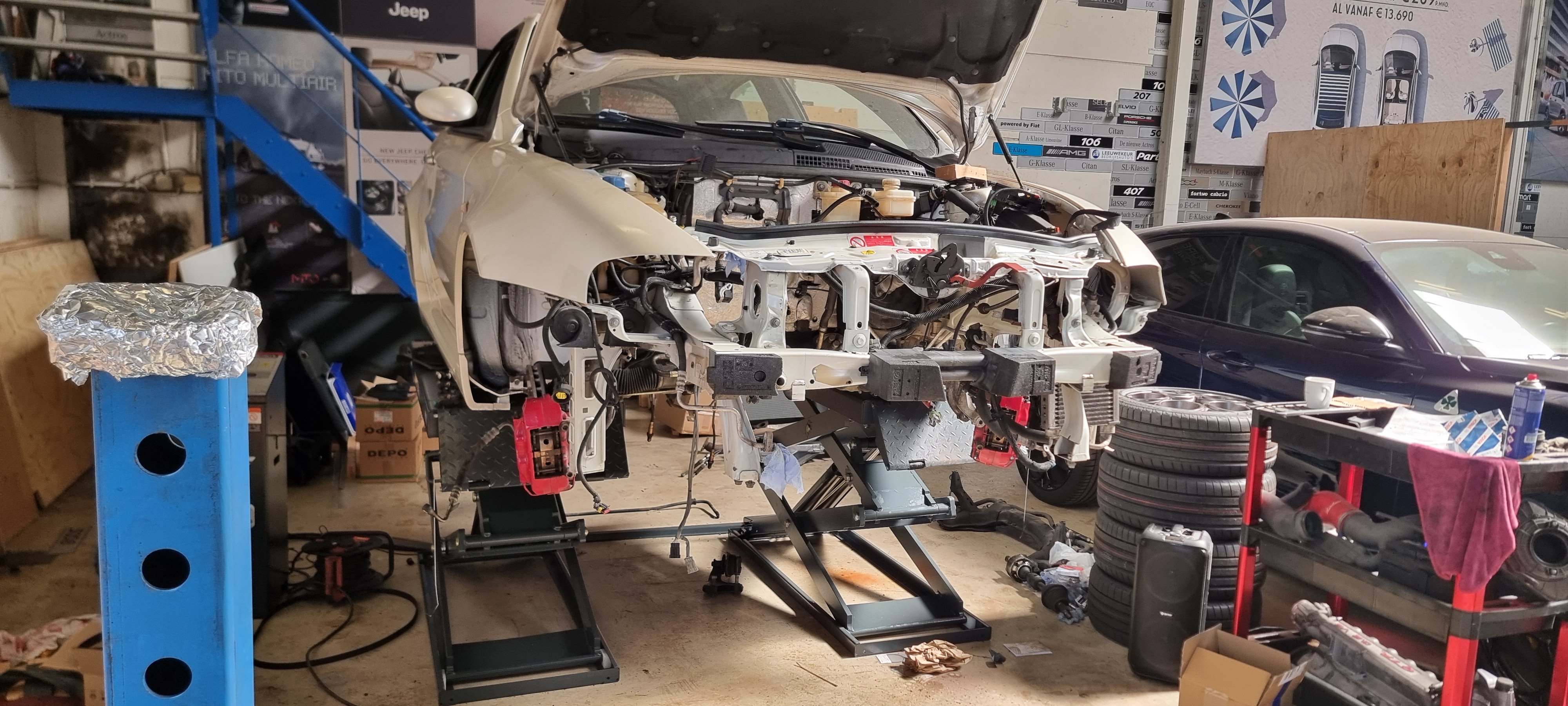

RS-Ron schreef: 02 sep 2026, 16:36 Vandaag de eerste vakantiedag een dagje in Alphen wat aan de GTA gerommeld.
Motor: alle nieuwe sensoren, o-ringetjes, verse dynamo, startmotor enz. De opbouw is begonnen. Snelle nokkenassen zitter er ook in
Tim had twee versies laten maken, gekozen voor de versie met iets meer koppel in laag en middengebied. De andere gaf meer vermogen in hoog toerengebied.
Nog even concentratieklusje om alles goed uit te klokken
Verse distributie met waterpomp met metalen schoepen
Nu ik toch wat tijd had meteen maar eens begonnen de motorruimte iets toonbaarder te maken. Hoeft niet concours, maar ik kan er nu lekker bij.

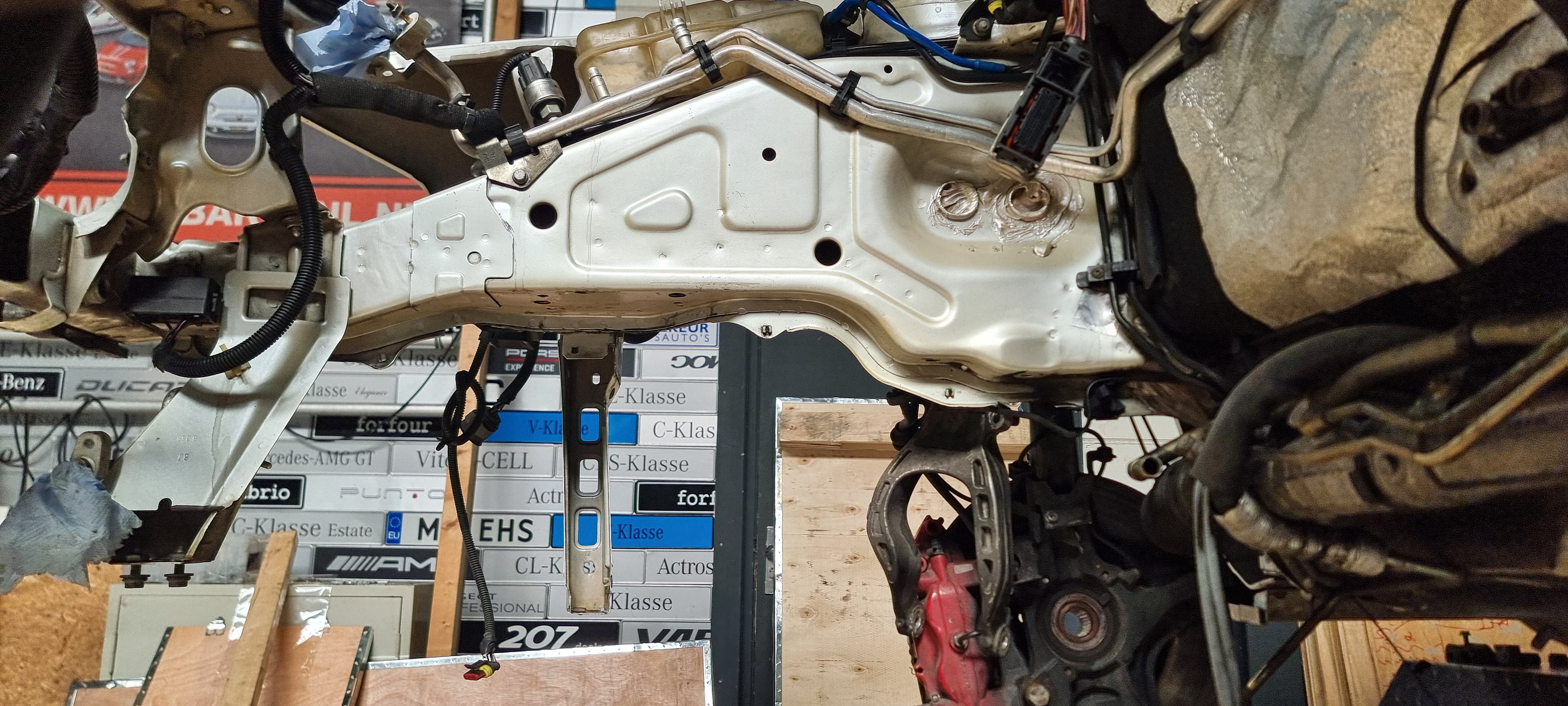

Ook de binnenschermen verwijderd en eens gekeken hoe het er daar uitzag.
Na wat schoonmaakwerk viel het weer niet tegen met deze Alfa……… geen roest. Dat heb ik anders gezien met Nederlandse GTA’s
Alles even laten drogen en dan in de transparante wax/tectiel, dan zal iet niet zo snel meer doorroesten. Subframe wordt ook nog even in de wax gezet en ik zal de bodem ook even schoonmaken, is alles weer netjes.
