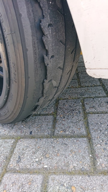

Camber alleen zegt niet alles...
Ik rij ook met -2.8 graden voor en kreeg dit voor elkaar:
Dit was nog met softe (road) springs. Na wat emaillen heen en weer met Yokohama kreeg ik het advies om het in de veren voor te zoeken.
Ik rij nog steeds met dezelfde camber setting maar al 2x in spring rate omhoog gegaan; de banden slijten nu een stuk netter af en gaan langer mee. (scheelt een hoop knaken ook).

Mij is altijd verteld (Donald Molenaar van Intrax) dat semies minder negatieve camber nodig hebben als slicks.
Wij zijn ook van semies (en de semie camber instellingen) naar slicks gegaan (met de slick camber instellingen) en dat verschil merkte je heel goed in de bochten, corner entry, mid corner en de exit :blink:
Moet er wel bij zeggen dat ook de andere instellingen, zoals toe, caster, droop en rijhoogte ook allemaal invloeden hebben en moeten samenwerken en natuurlijk ook het hele veren/demper concept hoort daarbij.
Wij rijden trouwens met de 1K2 black titan met ACR (Anti Roll Control) :wink:
