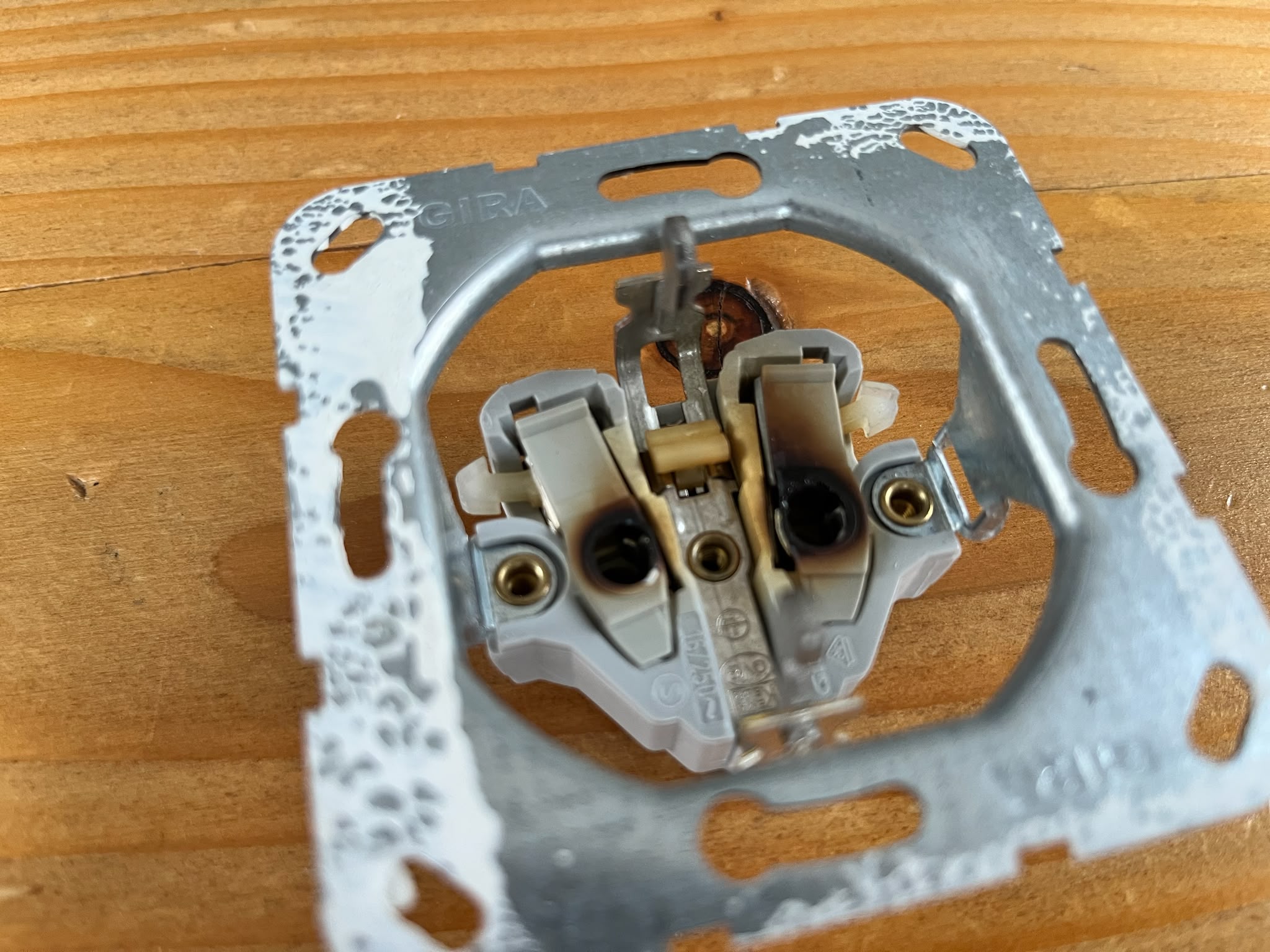

Ik heb de duurtest gedaan, enkel bij weken lang 16A vragen (3,6kw) gaan de klemmen hun kracht verliezen, krijg je steeds meer warmteontwikkeling en gaat de boel uiteindelijk smelten. Een wcd met verzwakte klemmen door hitte zal zelfs bij 10A of minder ook loeiheet worden. Ga je met een frisse WCD niet verder dan langdurig 10A vragen en gaat de stekker er stroef in gaat het gewoon jarenlang prima.
Berichten: 42320
Re: BMW iX3 (G45)
Bericht door Knot » 17 jul 2026, 13:06
Dit is als je er elke dag uren lang 16A maximaal doorheen trekt, dan is het na een paar weken/maanden wel klaar. Beste is gewoon 10A met een enkele uitschieter naar 13A maar niet elke dag doen.

Knot schreef: 17 jul 2026, 13:06 Dit is als je er elke dag uren lang 16A maximaal doorheen trekt, dan is het na een paar weken/maanden wel klaar. Beste is gewoon 10A met een enkele uitschieter naar 13A maar niet elke dag doen.
Is dit jou overkomen, of heb je deze foto op internet gevonden?
Lijkt me niet zo heel erg veilig als dit kan gebeuren :bag:
Berichten: 42320
Re: BMW iX3 (G45)
Bericht door Knot » 17 jul 2026, 13:33
Eigen WCD, 16A geladen, elke dag in de gaten gehouden toen ik merkte dat hij warm werd. Eerste 2 maanden weinig aan de hand, daarna gaat hij hard achteruit, maar wel dagelijks tussen de 4 en 8 uur 3680W volle pijp erdoor jassen.
Daarom geloof ik het wel als je het standaard op 10A (2300w) laat staan zoals de laders van de fabrikant geleverd worden en een niet eerder mishandelde wcd gebruikt. Na 5 jaar lang gemiddeld 4 dagen per week 8 uur lang een polestar 2 met de originele lader laden ziet die wcd er iets verkleurd uit maar niks ernstigs.

klopt en als laatste de tijd, een strijkbout, tosti-ijzer, föhn o.i.d. pakt ook een hoop stroom maar doet dat voor 5-10min daarna kan de verbinding weer afkoelen.
bij een auto laden wordt de hoge stroom uren vastgehouden en krijgt de wdc dus geen kans om af te koelen en gaat dan op enig moment smelten.
