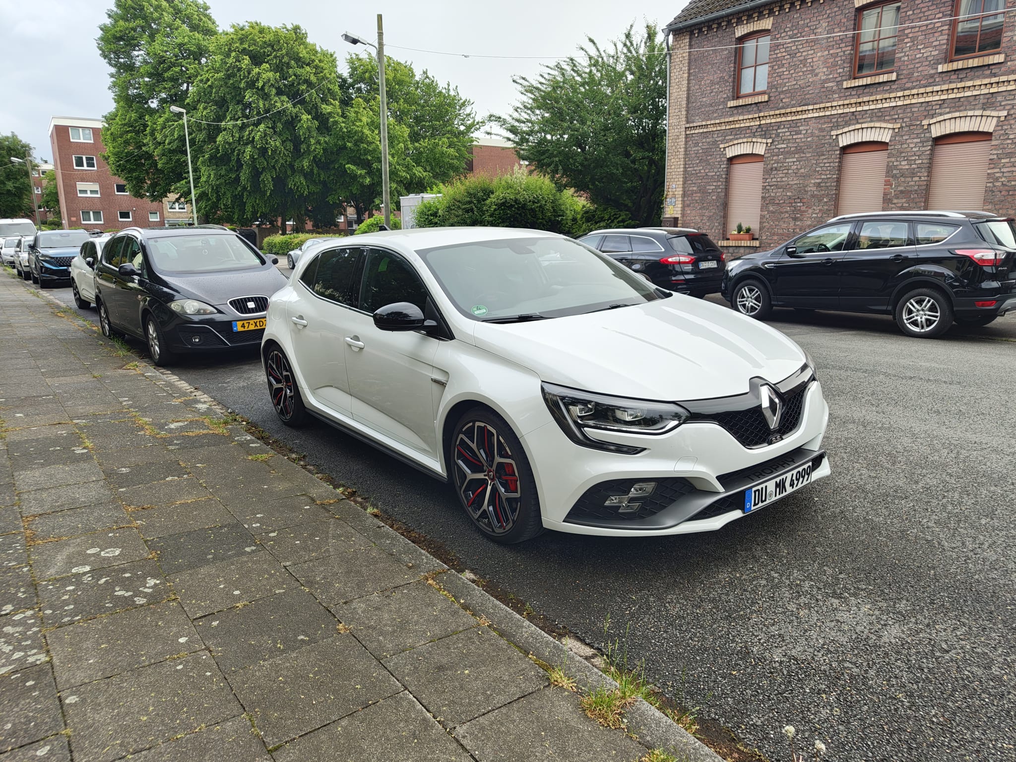

Dus, in diezelfde periode bleef er op Ebay Kleinanzeigen steeds hetzelfde advertentie opduiken: een witte Trophy H6, gefotografeerd met een aardappel in een berging die zijn beste tijd ook wel had gehad. Foto's waardeloos, maar het verhaal erachter was bijna te mooi om waar te zijn. Ton gelopen uit maart 2019 dus geen OPF en met de 70mm uitlaatlijn zonder middendemper. Alle recalls gehad (inclusief de brandstofpomp-upgrade), bij 80.000 km een nieuwe versnellingsbak gekregen omdat de lagers soms uitlopen, 8-fach bereift en zelfs een nieuw stuur erin. Uiteindelijk in mei toch besloten om de verkoper een berichtje te sturen. De verkoper werkte gewoon bij de Renault dealer die de auto ooit zelf had afgeleverd, wat ook extra vertrouwen wekt.
En ook niet onbelangrijk. De auto stond "om de hoek" in Duisburg, dus een afspraak was zo gemaakt.
Ter plekke bleek het een zuivere auto. Stuurde strak en direct, geen rare trillinen vanuit de aandrijflijn, en de motor voelde scherp en bij de proefrit merkte ik ook dat de motor wel richting de 300 pk leverde, wat bij deze auto's helaas geen vanzelfsprekendheid is.
Na wat heen-en-weer gepraat kwamen we uit op 21 rooitjes en wat klein bier. Voor de staat waarin deze auto verkeert vond ik dat een nette prijs.

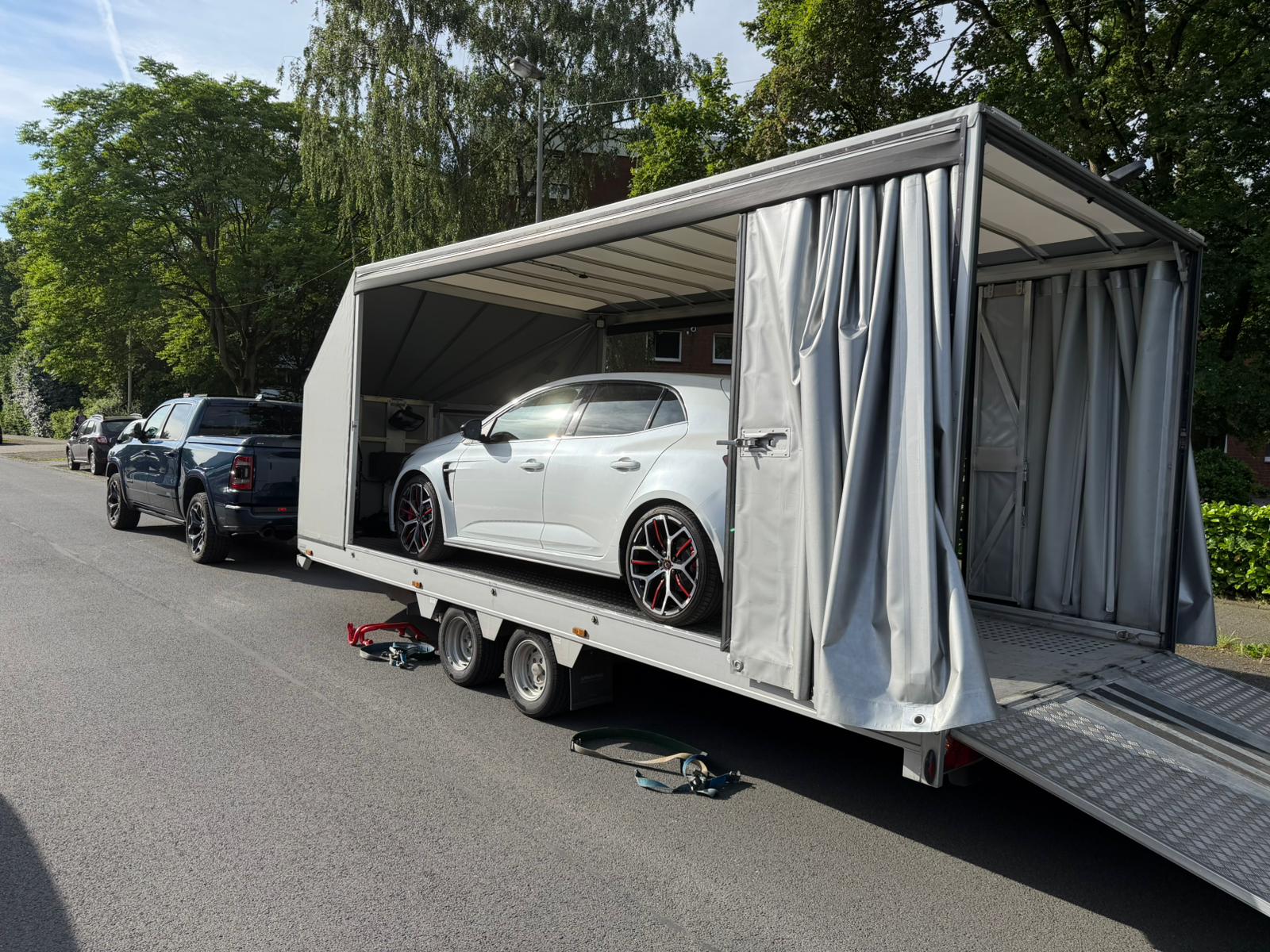

Dick Hoekendijk van Modiho Autotransport gebeld of hij de auto kon ophalen in Duisburg, en dat was geen probleem.

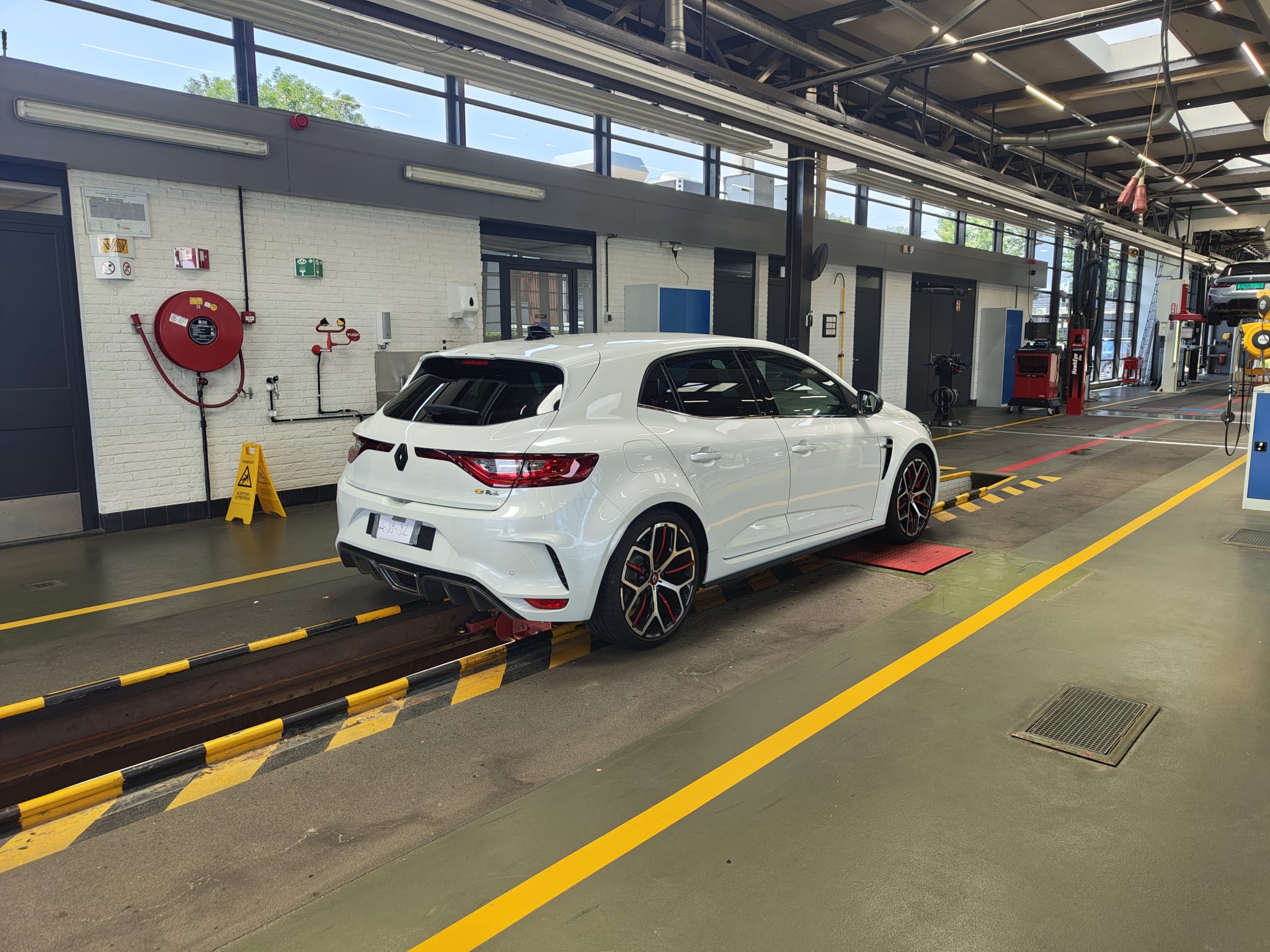

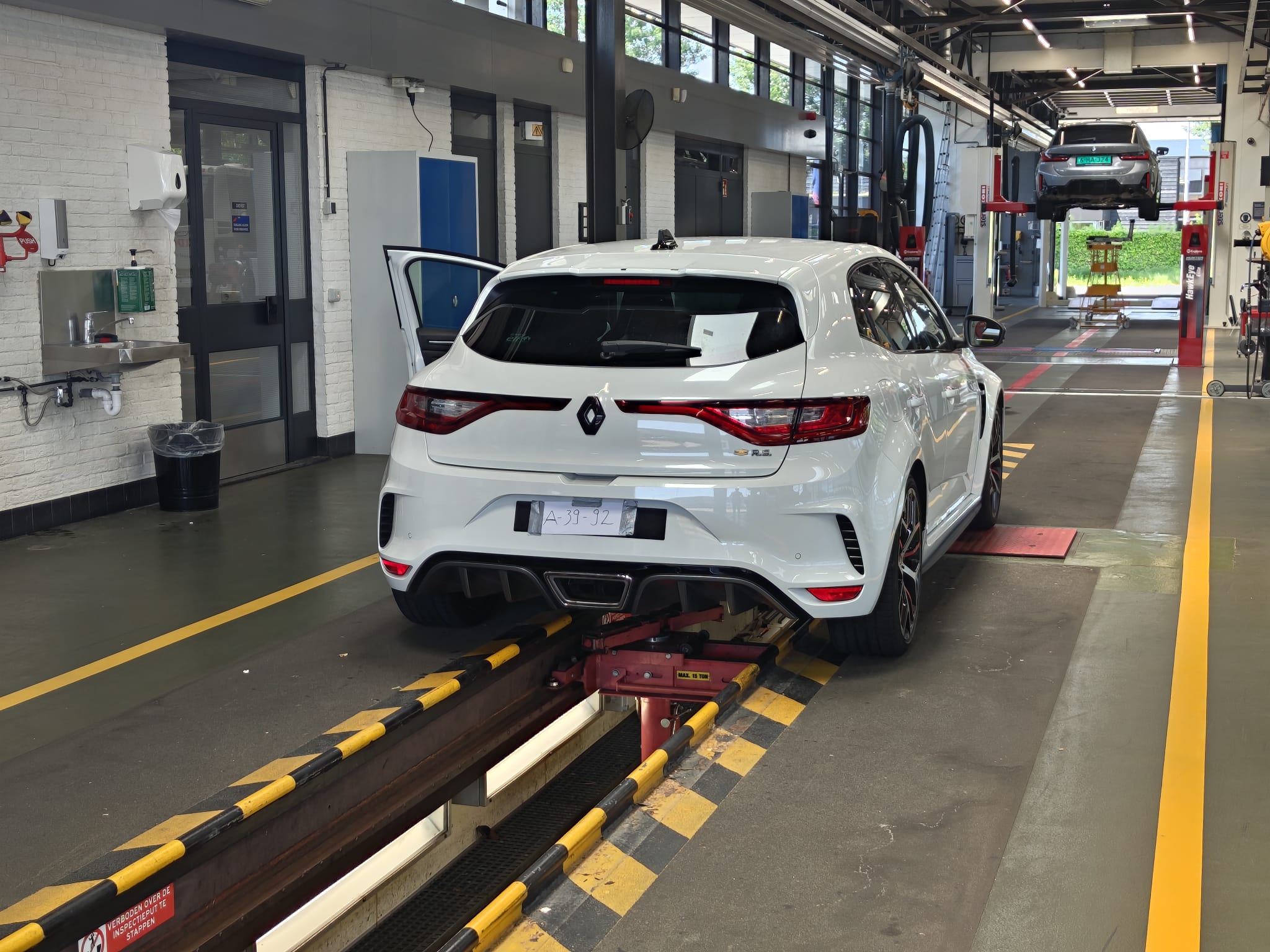

Auto eenmaal op de oprit heb ik Bolsenbroek langs laten komen voor de BPM-keuring. Fast forward vier weken en de auto mocht naar de RDW keuring in Den Bosch.

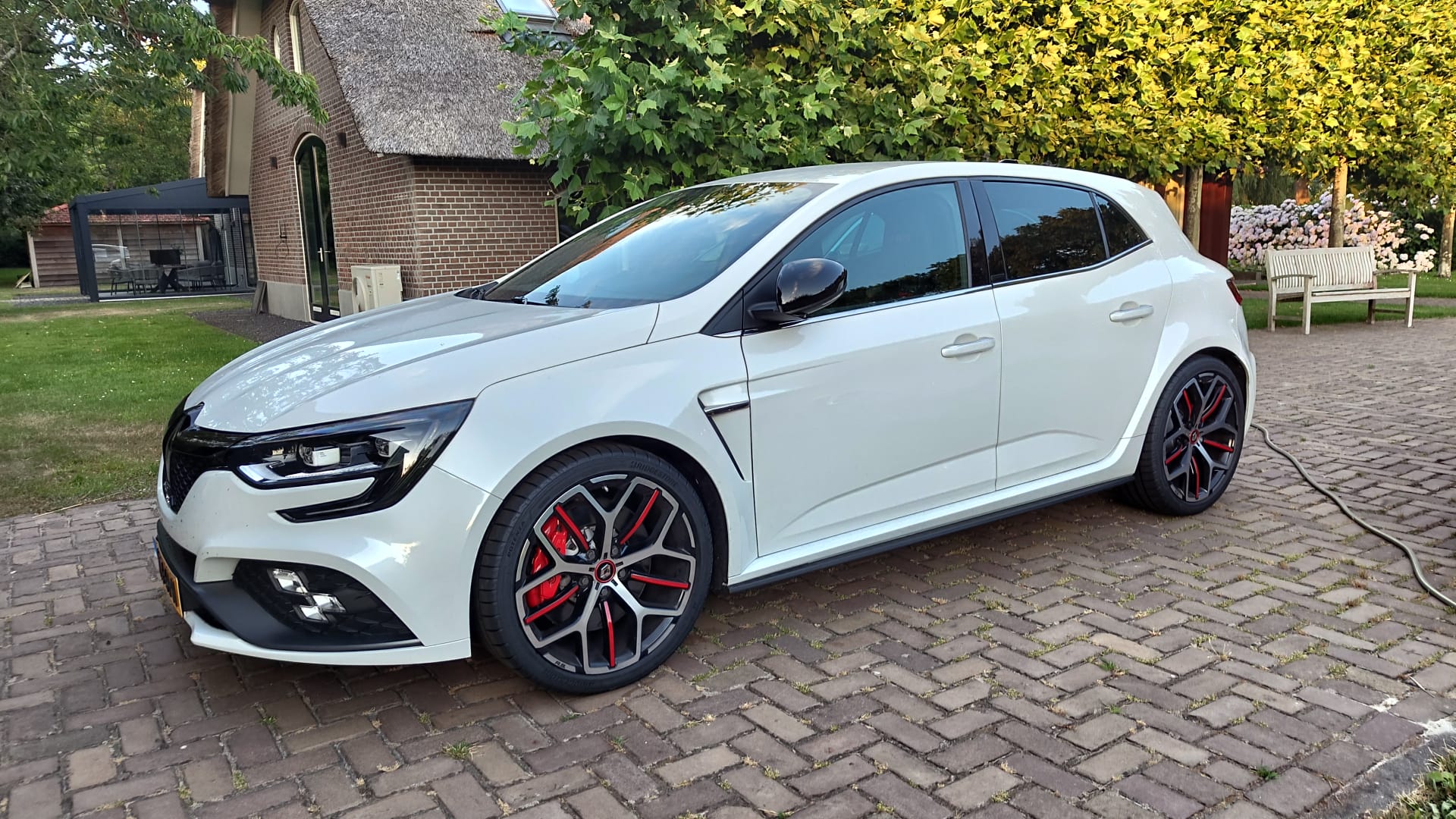

Inmiddels staat de Trophy drie weken op kenteken en ik moet zeggen dat hij goed bevalt. Het is een echte Renault Sport auto, en sinds ik in 2018 een R26 kocht is dat eigenlijk wel een beetje mijn type auto geworden. Af fabriek rijden deze dingen gewoon super leuk. Ze roteren prachtig op het gaspedaal. Je merkt wel dat dit een grotere auto is maar dat is de vloek van de autoindustrie.

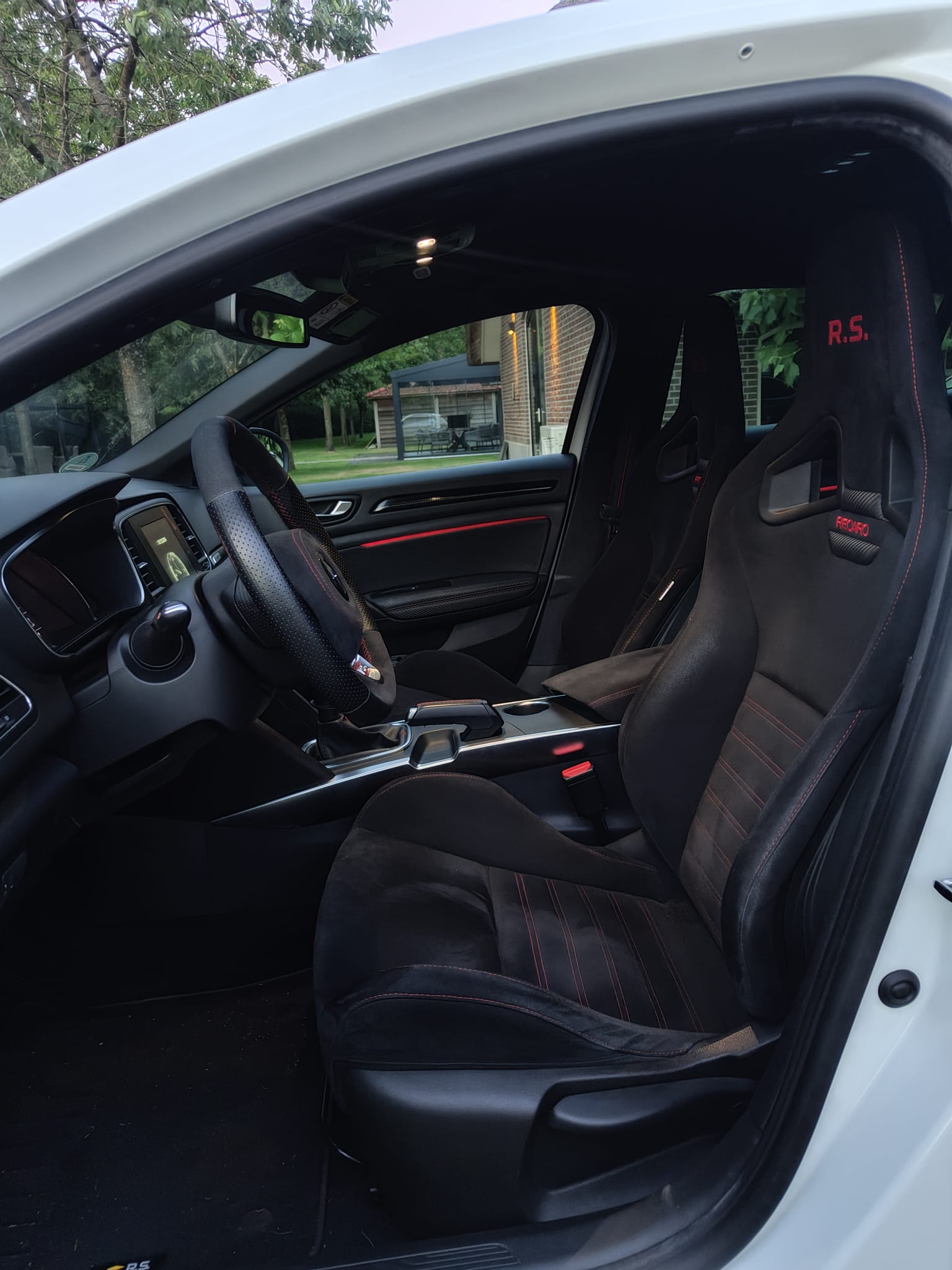

Voor de duidelijkheid, dit betreft een Mégane Trophy Edition. Dus wel de Recaro stoelen, het sperdifferentieel en de overige Trophy-goodies, maar verder zonder opties. Geen PDC in de voorbumper, geen Bose, geen camera's.
Af fabriek is het gewoon een superleuke auto, zeker voor het aanschafbedrag. Er is destijds in de pers best wat kritiek geweest op de meesturende achteras, maar in combinatie met het Trophy-onderstel vind ik het juist meerwaarde hebben. De auto stuurt daarmee in als een achterwielaandrijver, maar op de grens blijft het natuurlijk gewoon een FWD-platform, en dat moet je niet vergeten.
Sterker nog, ik heb hier een aantal landweggetjes die ik als mijn broekzak ken, en moderne auto's zijn gewoon heel snel geworden. Op verse 255/35/19 Potenza Sport Evo's haal ik hier vergelijkbare bochtensnelheden als met mijn circuit-R26 (met Clio Cup Racer X85 chassis, verdient eigenlijk een eigen draadje) of met de BMW Z3 Coupé op KW Clubsport dempers. Dat geeft toch wel te denken over wat er mogelijk is met wat upgrades op deze Trophy... en die komen er ook wel.

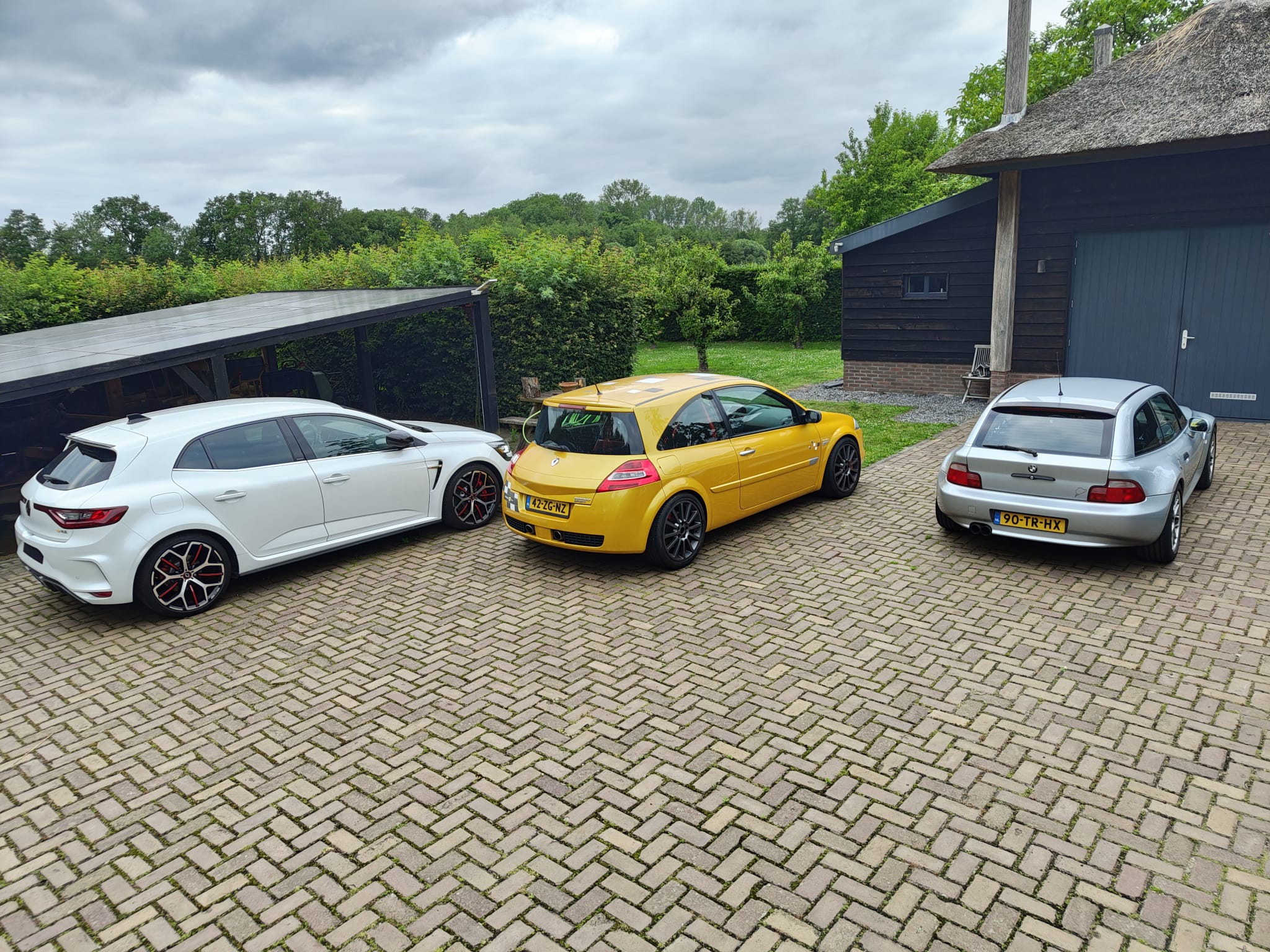

Het wagenpark...
Als een echte Renault zijn er natuurlijk nu al onderdelen die richting NLA gaan, zoals bijvoorbeeld de draagarmen. Die heb ik dan ook maar alvast nieuw gekocht, voor het te laat is. Verder zitten er in de achterste fuseestukken van de meesturende achteras twee rubbers die na verloop van tijd verslijten, en die zijn niet los te koop. Dus ik ben momenteel in gesprek met een fabriek om die te laten namaken. Wordt vervolgd dus.

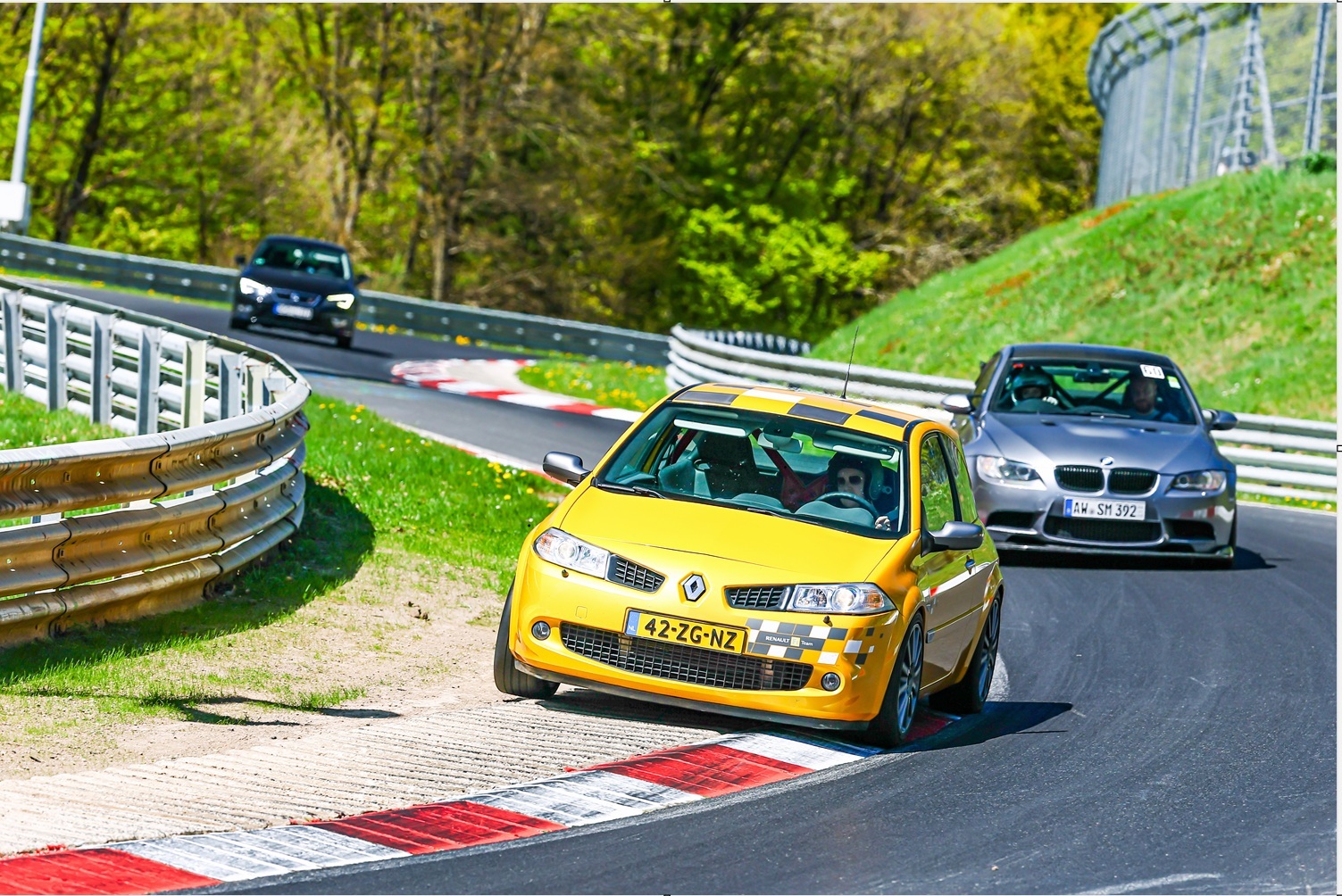

Dit was wel een leuk rondje afgelopen april. Achter mij de Northloop Rooms M3. Was echt alles geven om daar voor te blijven maar leverde later ook een mooie thumbs up op.

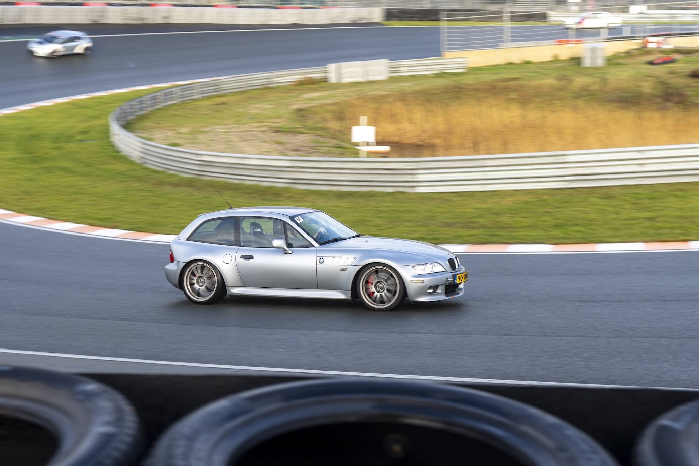

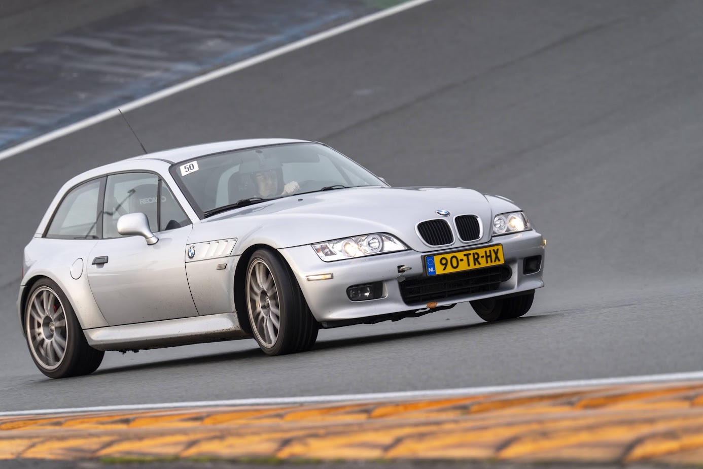

De Z3 Coupe is overigens een oude bekende van DF. Ik heb deze volgens mij al weer 5 jaar geleden overgenomen van Fabian. Een hoop avonturen mee beleeft en enkele weken geleden een BtG van 8.30 gereden op straatbandjes met wat traffic. Heb nog veelste weinig seat time in de Z3 op de ring dus daar zit nog heel wat winst in. Of dat ooit uit ga proberen weet ik niet. Je zit echt in een sardienblikje en op de limiet blijft het gewoon een hele moeilijke auto.

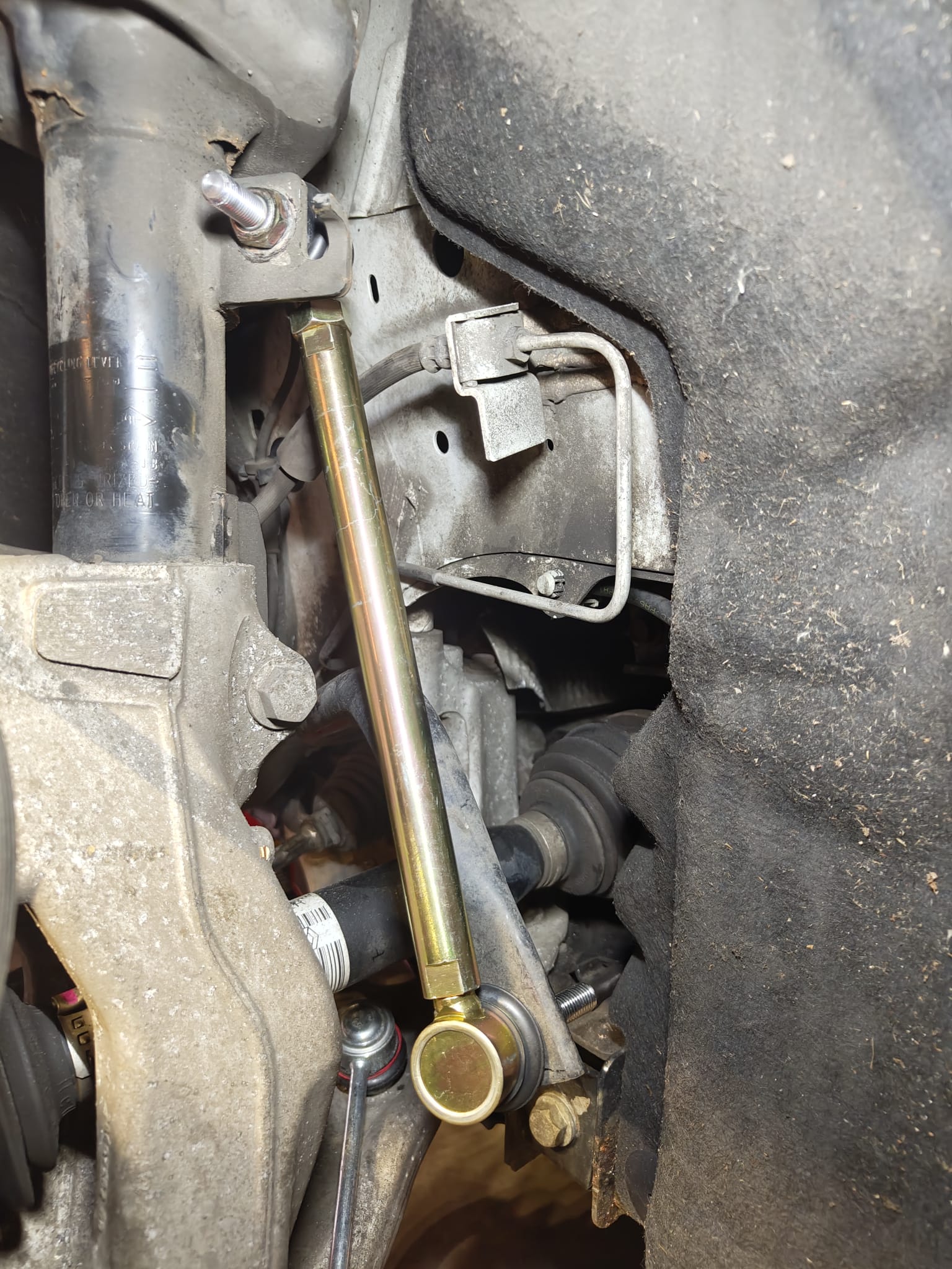

Wat de M4RS Trophy ook erg leuk maakt is dat er best wat mooie ugrades te koop zijn vanuit Renault Sport. Zo wil ik nog een setje Fujilight wielen scoren in het zwart, scheelt 2kg per hoek. Ook staan de Trophy-R Record poging luchtinlaat op de planning. Ik had ook nog het plan de auto te laten tunen maar dan moet er ook een Wagner intercooler op wat het weer erg duur maakt en heb nu niet het idee vermogen te kort te komen.
Wel maar meteen nieuwe draagarmpjes gekocht. Ik ben nu bezig om een uniballhouder te laten maken voor de achterste draagarmrubber.
En altijd even een robuustere hulpstabi plaatsen. Geeft eigenlijk bij iedere auto wel een beter stuurgevoel.

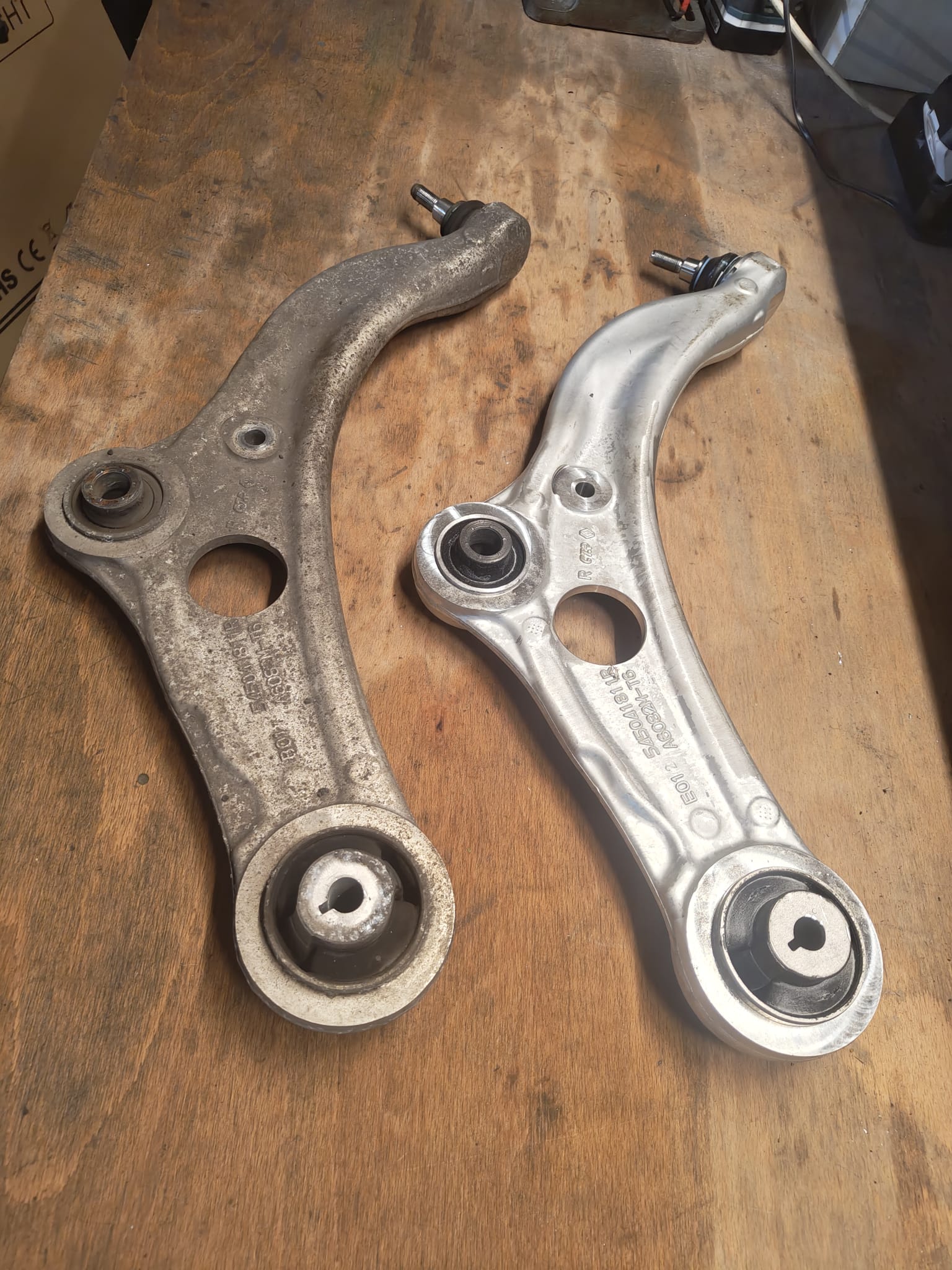

Ah dat was Fabian's Z3. Aha! Ik dacht al iets DF achtigs.

Bekende ophaalcombinatie.
