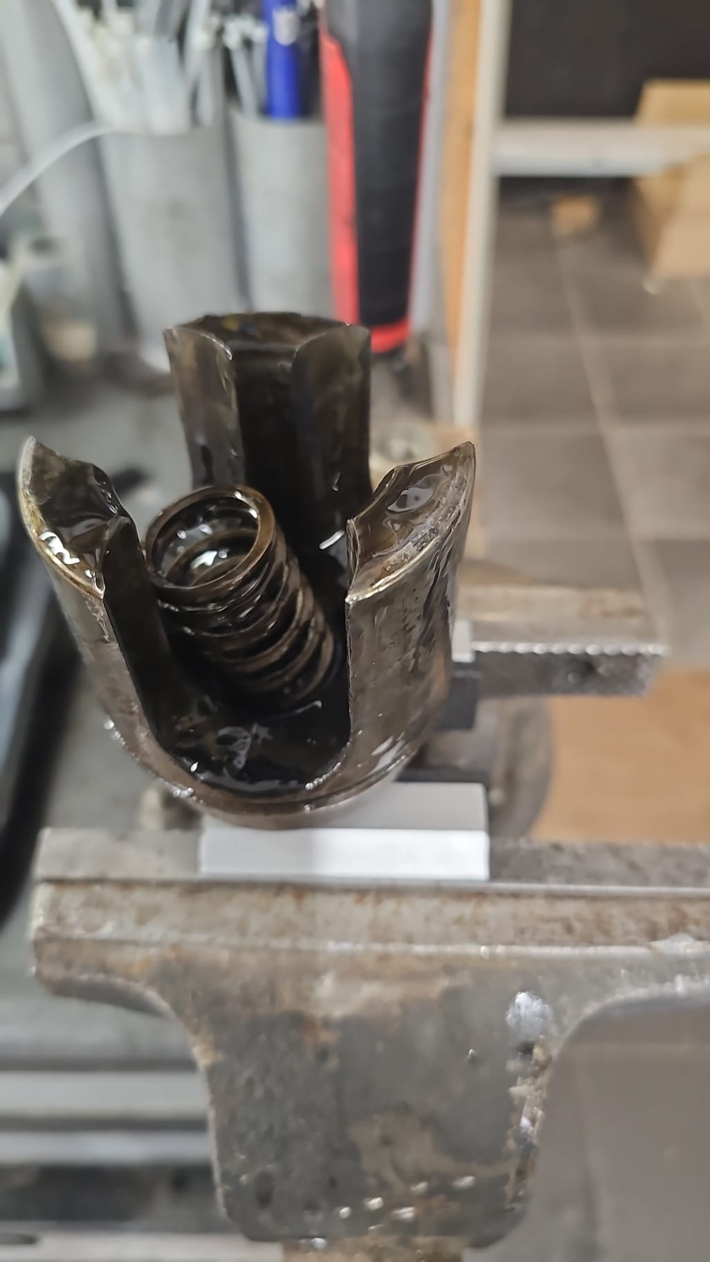

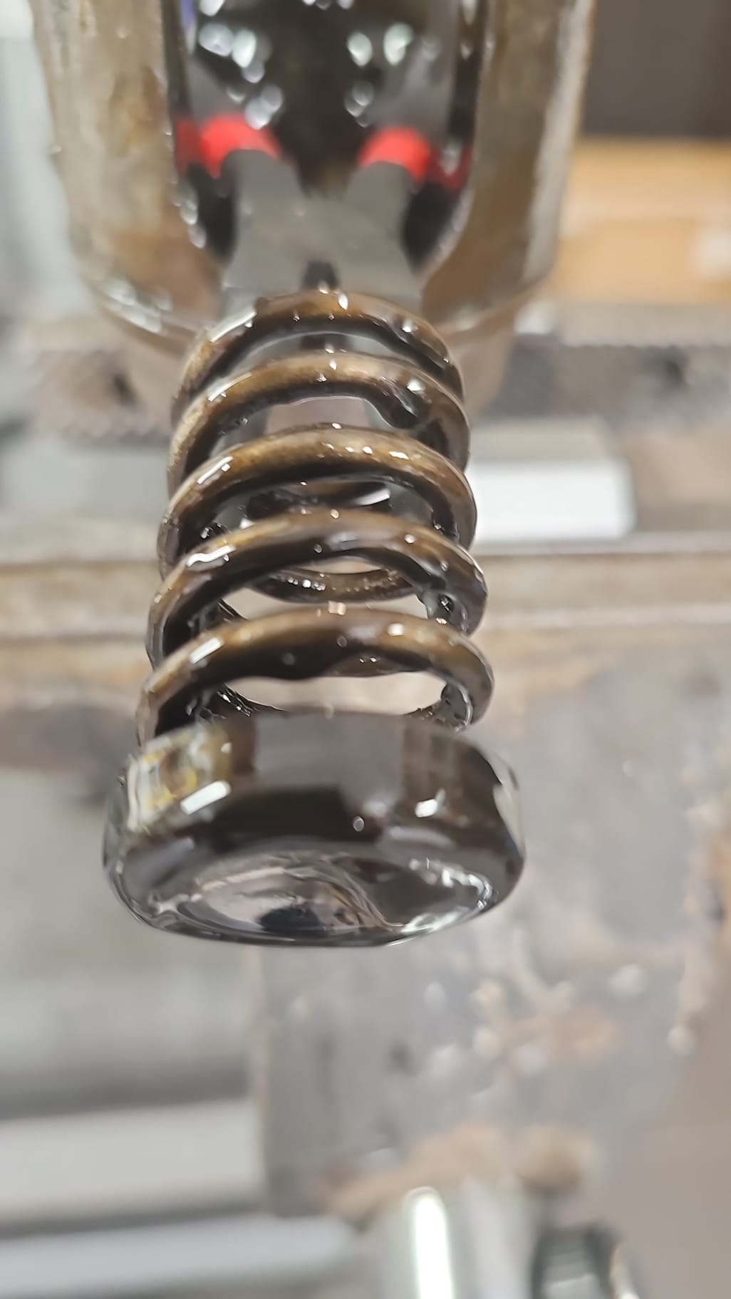

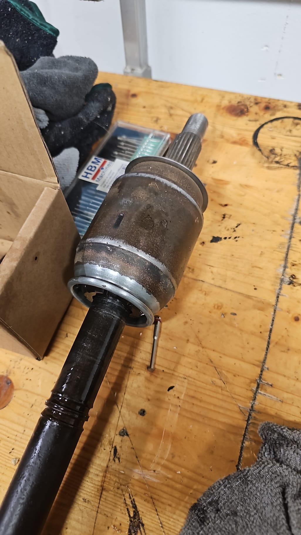

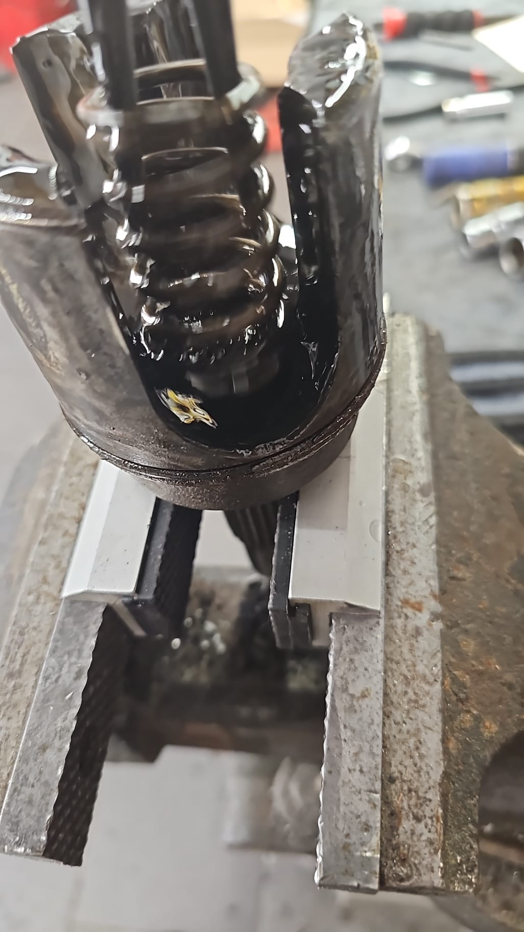

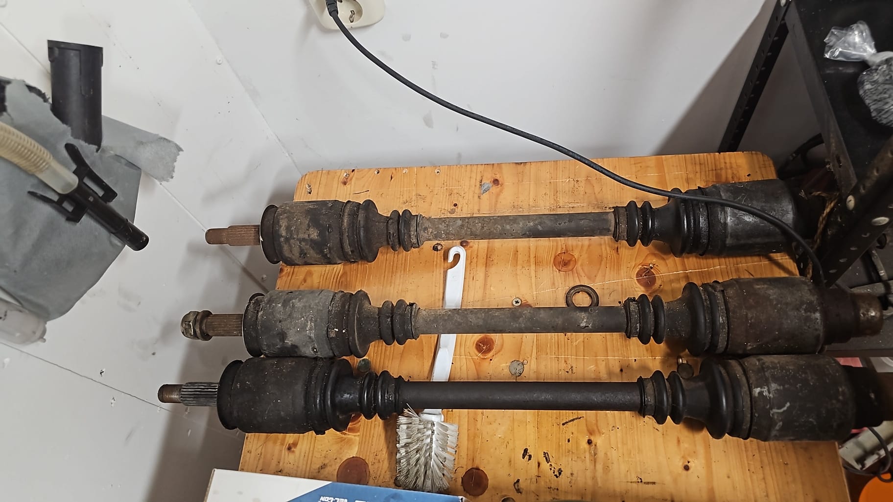

Had nog twee revisiesetjes voor de aandrijfassen liggen, helaas zijn ze niet meer te krijgen, dus dan de stalen mantel maar voorzichtig loshalen en hergebruilen, normaal slijp je ze door.
assen ongeveer 500 cm lang lange is ongeveer 1 cm langer.jpeg (179.95 KiB) 418 keer bekeken
Maar nu dus heel voorzichtig weer spreiden en dan hergebruiken.
kop zonder hoes.jpeg (181.29 KiB) 418 keer bekeken
Eerste as nu uit elkaar, nu alles schoonmaken, controleren, evt scherpe beschadigingen als die er zitten strak maken, nieuw vet erin en weer in elkaar zetten.
