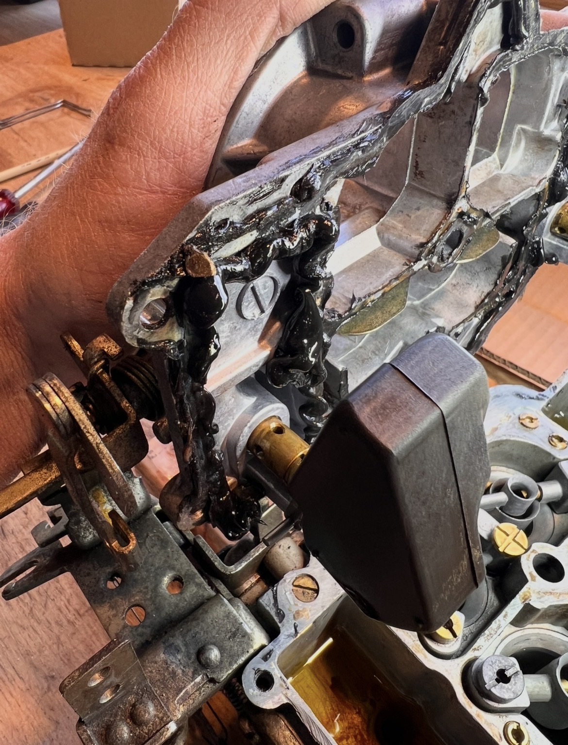

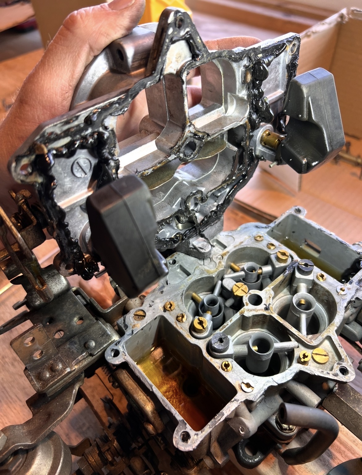

Ja…maar…die 12A loopt eigenlijk prima. Nou ja, totdat ie warm wordt dan.

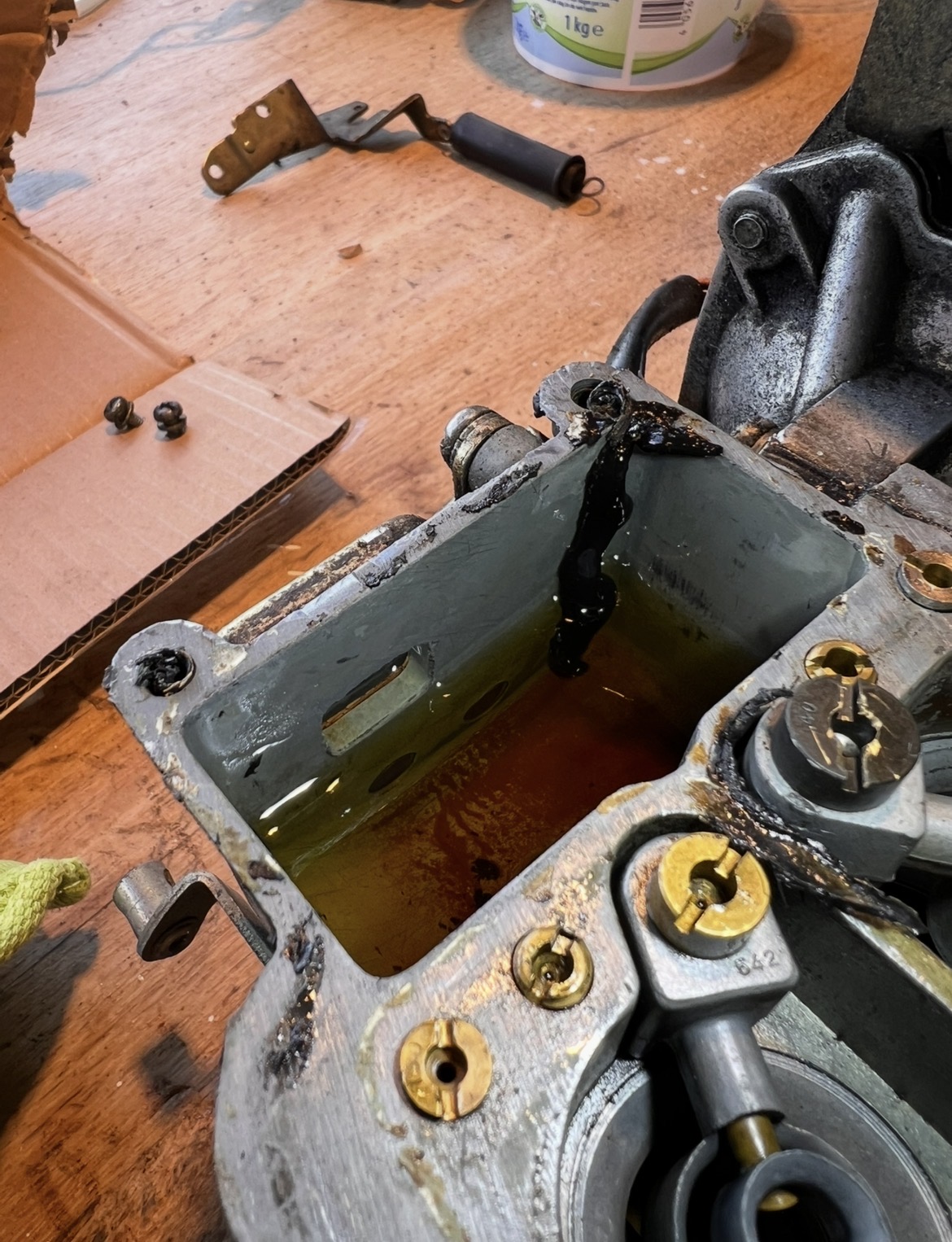

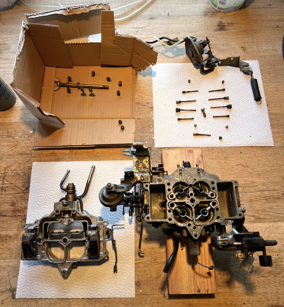

De carburateur betreft een heuse 4-barrel. Elke vlotterkamer heeft een kijkglaasje zodat je het benzine niveau kunt zien. Daar bleek geen hol van te kloppen, dus uit elkaar die carb.
Ik hoop dat de vorige eigenaar niet meeleest.
Man man man… :duh: :protest: :wtf:
Na een uur peuteren alles schoon.
Helaas is het pasvlak ook deels beschadigd door de vorige knuppel die hier mee bezig is geweest, dus even kijken of dat nog op te lossen is.
Vlotters al versteld volgens fabrieksinstellingen, klopte niets van.

Misschien een hobby sleutelaar geweest die de vlotterhoogte heeft afgesteld tot de carb niet meer lekte. Wat betreft brandgevaar misschien niet eens de meest slechte beslissing. Zat er afdoende bescherming tussen de troep in de tank en de vlotternaald?
RJK
Berichten: 3749
Re: Mazda RX7 FB
Bericht door RJK » 15 mei 2026, 07:22
Nieuw filter. Maar toch wat bruine muk in de vlotterkamers. Groter probleem was dat de hoeveelheid kit een van de vlotters blokkeerde…

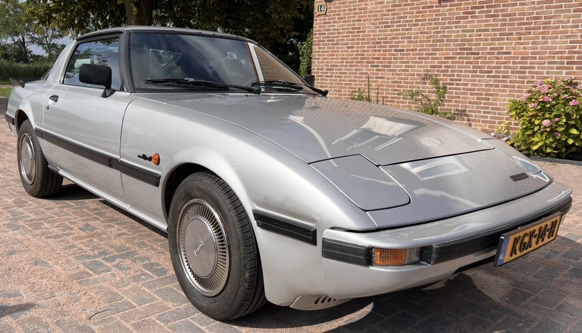

Bericht door RJK » 22 jul 2026, 23:04
Al even geen update gedaan…maar sinds het reviseren van de carburateur loopt het wankeltje perfect. Verder de remschijven ontroest en vandaag APK gekeurd, vanwege de leeftijd twee jaar geldig dus hij kan er tot juli 2028 weer tegenaan.
Best een geinig ding zo.

Nee. Hij loopt top en nu weer met twee jaar APK. Dus geknutsel is afgerond en nu mag ie weer door. Is geen concours auto overigens. Paar roestplekjes, dorpels is al eens wat laswerk aan gedaan (hoekjes net voor achterwielen), verder bijzonder hard exemplaar. En achteruit wil weleens uit versnelling schieten, pook met vinger tegenhouden is voldoende om dat te voorkomen.
