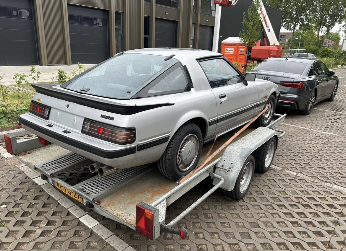

Bericht door RJK » 03 mei 2026, 21:11
Vandaag opgehaald! :bignews:
Het E30 touring V8 project was alweer even verkocht en had dus wel zin in een ander knutselobject. Eens wat anders is wel leuk, klaplampen lijken wel een terugkerend thema (eerder een 944, Corvette C4 en C5).
Het is dus een RX7 FB, van 1984, met de tweeschijfs wankel met wel 100 pk…en handgeschakelde vijfbak.
Vandaag beetje aan de carburateur van de wankel geprutst. Ding liep warm niet stationair, inmiddels wel. Paar keer de straat op en neer gereden, ging prima tot het moment dat de motor ineens afsloeg.
De vraag is natuurlijk, wat gaan we ermee doen. De wankel behouden was niet helemaal het plan :tooth:

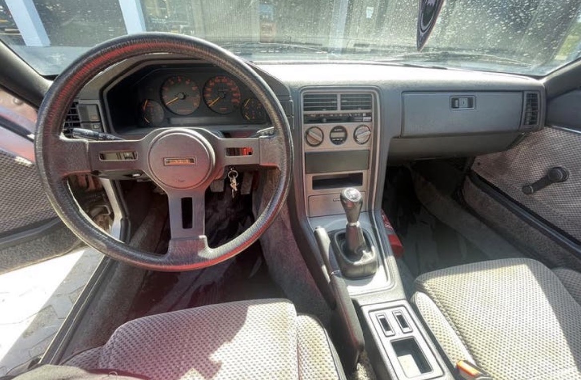

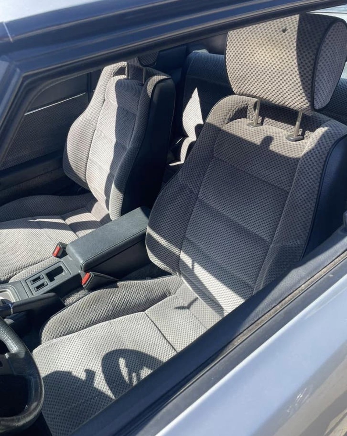

Interieur is in uitzonderlijk goede staat. Buitenom wel wat battle scars maar voor een auto van 42 jaar oud stelt het weinig voor.

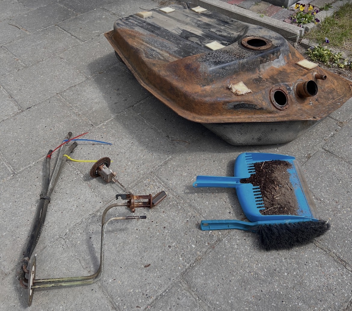

Zonde…tja wellicht. De wankel liep best wel oké gisteren maar hij sloeg dus ineens af en was pas weer te starten nadat ie afgekoeld was. Ik ga nog even zoeken naar het euvel.

Leuk interieur heeft ie. Stuur staat ook mooi rechtop zo te zien. Weer een leuke basis voor een project. Ze kunnen afslaan door een overschot aan brandstof in de motor door afstellingsproblemen. Dit kun je testen door de zekering van de brandstofpomp los te trekken, 10-15 seconden de startmotor rond laten gaan en dan de zekering terug plaatsen.
De minder prettige versie is dat de rotorseals versleten zijn en de motor als ie warm raakt zoveel compressie verliest dat ie niet meer aanslaat tot ie weer koud is.

Bedankt Joy! Ik denk niet dat het een compressie-issue is. Het motortje loopt top maar valt ineens uit. Als het compressie-verlies zou zijn aan de hand van opwarming dan zou ie mijns inziens steeds een beetje minder goed moeten gaan lopen. Vanwege de lange stilstand zit er wellicht troep/roest in de tank.

Het ding liep warm als een ouwe krant maar inmiddels is duidelijk waarom.
Voor de duidelijkheid die rommel kwam dus uit de tank. Beetje…verroest van binnen, maar nog wel te redden.
Carburateur schoongemaakt, 5 liter jerrycan als tijdelijke benzinetank onder de auto gehangen, wankel loopt hartstikke mooi nu. Dus wellicht mag ie blijven.
