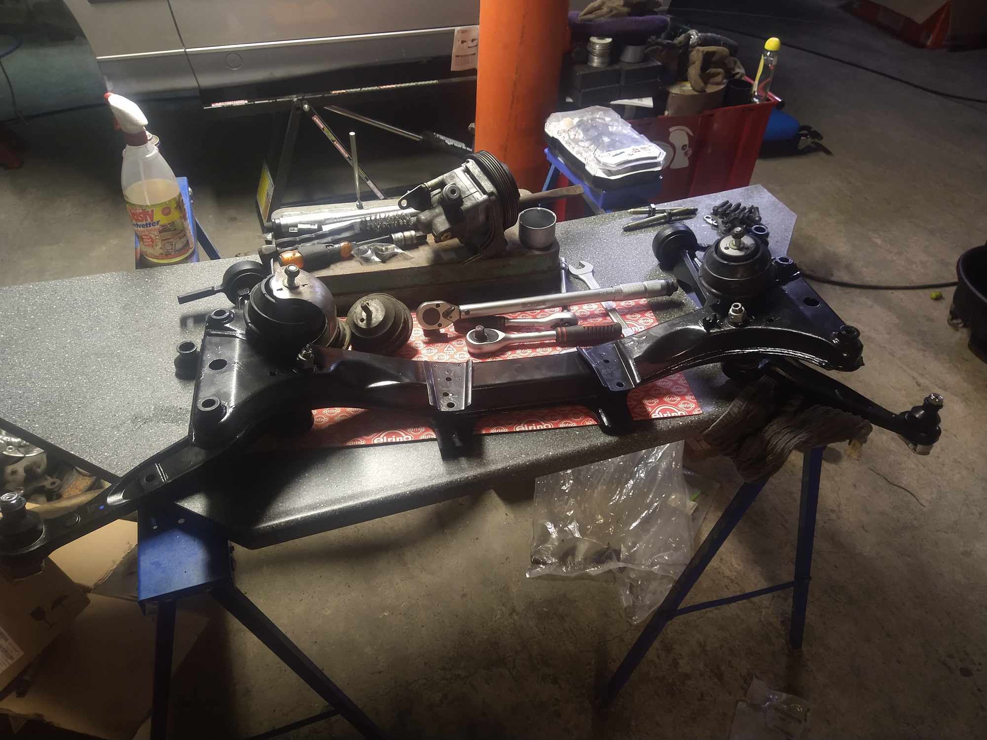

De E36 heeft vorige zomer een grote beurt gehad, voorste en achterste subframe eraf, nieuw alles: H&R M3 schroefkit met M3 topmounts, alle ophangingsrubbers/bussen/subframebussen/diffrubbers nieuw, bodem en subframes opgefrist en behandeld tegen roest. Bak eraf en nieuwe keerringen gemonteerd/ nieuwe koppeling/vliegwiel/pilootlager/krukasafdichting / servopomp gereviseerd en alle leidingen vernieuwd. Keerringen diff ook gewisseld, schmiedmann equal lenght headers erop, ik vergeet vast nog wat. Kist rijdt heerlijk !

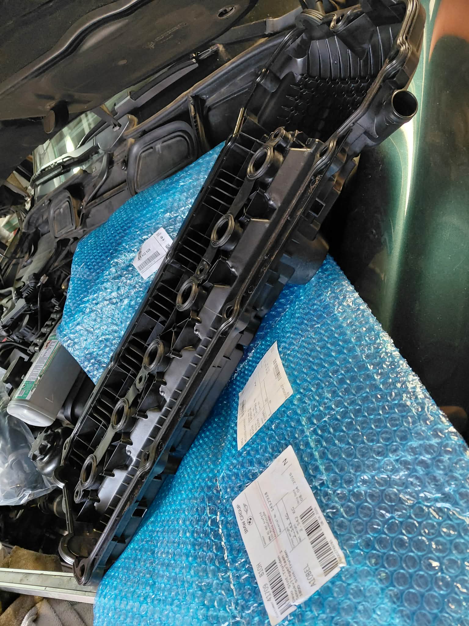

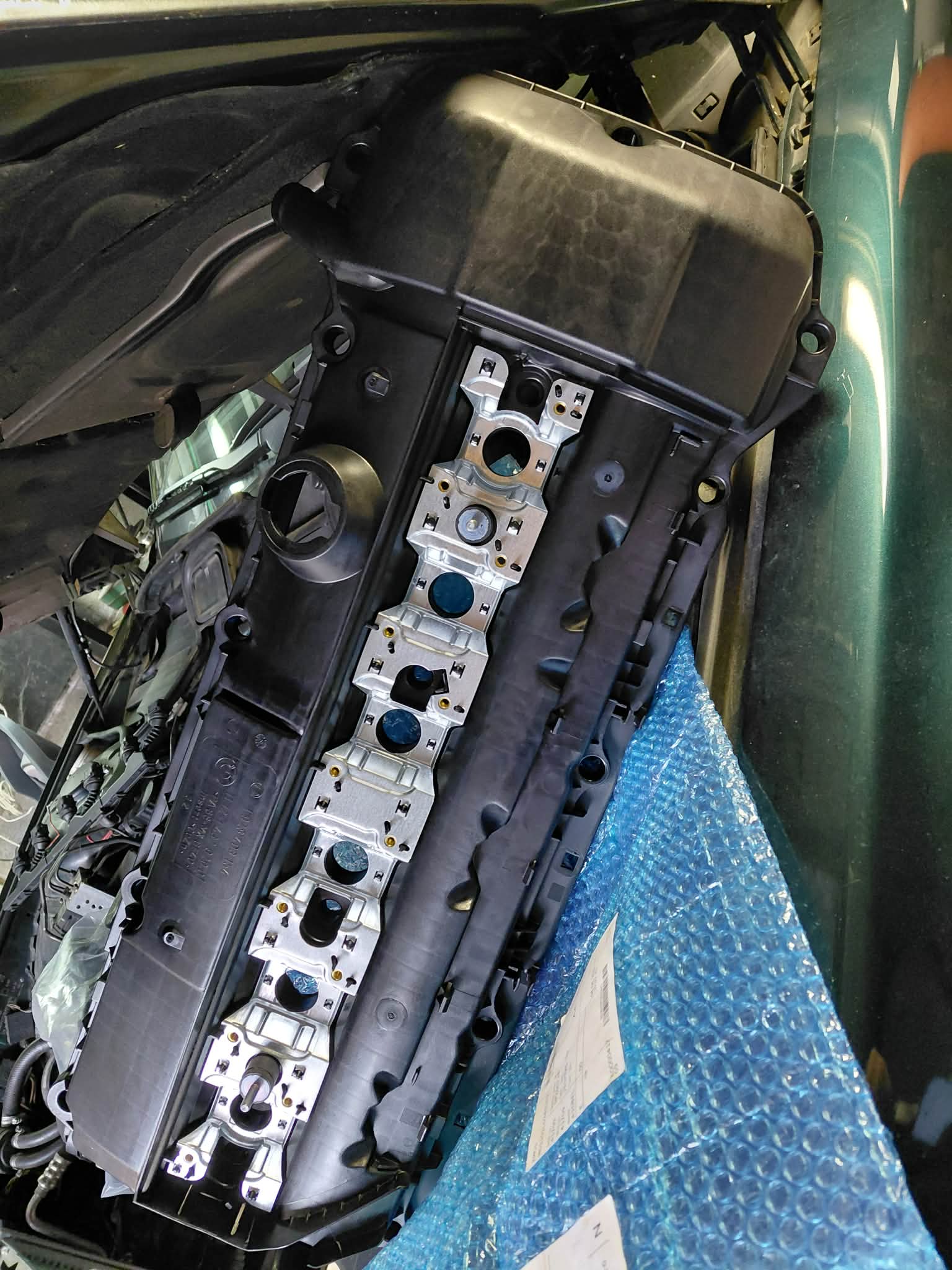

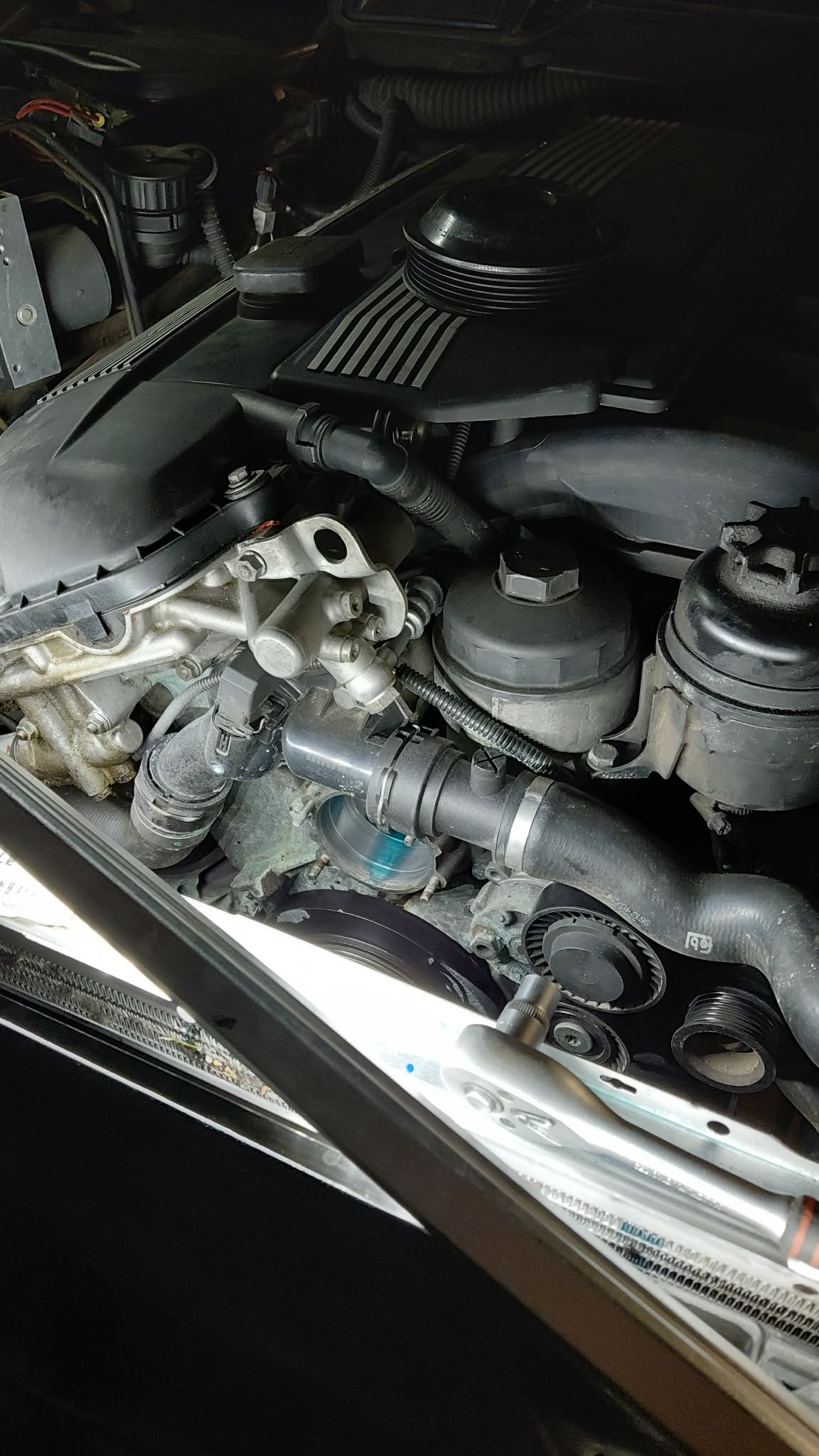

Troubles bij de E38
De SKF pomp die ik vorig jaar heb gestoken heeft het 1 jaar uitgehouden, de lager was kapot...
Ik heb dan nog maar eens zo een P659S Saleri pomp gepakt, ik ga het interval van de waterpomp terugschroeven naar 50 000 km, de vorige Saleri pomp heeft dat ook gehouden... fingers crossed
Gelijk een nieuw OEM kleppendeksel en dichting geplaatst, niet goedkoop maar ik had geen zin om te liggen kloten met reinzosil of dergelijke, dat oude deksel is gewoon krom van alle heatcycles. Verder ook geen zin om met chinese alumnium versies te experimenteren. Ik heb ook nog de bovenste koeldarm mee besteld, die was nog van Febi Bilstein en die lekte al vanaf dag 1 waar de darm op het kunststof stuk geklemd zit ( ik had dat opgelost met een heel grote spanring, maar het blijft bricolage) en nog een looprolletje waar de lager al wat kabaal van maakte. Ik ben hoe langer hoe meer wantrouwig aan het worden op aftermarket onderdelen, zelfs de "kwaliteitsmerken" à la INA FAG SCHAEFFLER, SKF, LEMFORDER , BOSCH, CONTINENTAL,.... durven anno 2026 wel eens brol af te leveren. De laatste 3 onderdelen van FEBI Bilstein waren zelfs defect toen ze hier aankwamen. Ik neig terug meer naar OEM onderdelen, zeker als het voor een onderdeel is waar massas tijd in kruipt om het te vervangen.
Volgende klus gaat achterasrevisie worden vrees ik: cardans reviseren/ diff reviseren, nieuwe diff en subframerubbers, en ook de bussen van de grote draagarmen vervangen( die heb ik al liggen).
Het kogelgewricht van de aandrijfas is ook aan vervanging toe, zit merkbaar speling op, al de ashoezen van de kogelgewrichten zijn nog wel intact, maar voor hoelang nog...Eens dat er vuil inkomt is het rap gedaan en de steekassen zijn uiteraard NLA. Dan zal ik ook gelijk het centerlager en de flexdisc aan de boite meepakken, als het doenbaar is ook de afdichting van de uitgaande as van de versnellingsbak.
Geen klein werkje, misschien ergens deze zomer doen. Dan wachten tot de boite het begeeft denk ik

Heel herkenbaar dat die A-merken ook totale brol leveren. Echt al veel meegemaakt de afgelopen jaren. Volgens mij is er ook veel nep spul op de markt?
- Joël D.
- Berichten: 3734
- Auto: Alfa 155 / Z4 3.0
- Locatie: Gouda
Re: E36/8 Z3M / E38 728iAg / E36 325i 5MT LSD
Ik had ook problemen met de vervangende kleppendeksel van Febi vorige week. Hij paste net niet lekker, uiteindelijk een aantal busjes uit het oude kleppendeksel gebruikt en die erin gedaan. Toen ging het wel....
